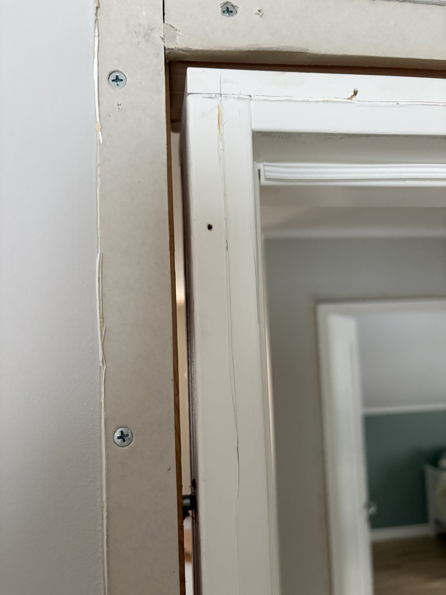

Hej min dörrkarm är inte i våg i ovandelen.
Dock är karmen i lod. Hur justeras dörrkarmen i ovandel?
Jag antar att det inte går mha karmskruven utan problemet är att karm på bägge sidor inte är inskruvad på samma höjd?
Så jag behöver lossa hela karmen och skruva höja ena sidan?
Cheesen

Ja är inte överstycket i våg så behöver du lossa sidostycket och antingen kapa eller höja ena sidan så att överstycket blir i våg..

Nej det är inte i vinkel. framförallt ena sidan är ur vinkel.
Så lossa hela karmen och sedan skruva den lite högre eller räcker det att justera överstycket så det kommer vinkel? (behöver nog lossa karmen i vilket fall men kan då skruva tillbaks den i de befintliga skruvhålen.

Överstycket går inte att justera utan det görs med att höja eller sänka sidostyckerna så ja du behöver lossa karmen jag brukar såga av det sidostycket som är för högt för att karmen ska vara tät mot golvet..

Okej, så då borrar du nya hål för karmskruven i väggregeln iom att du höjer eller sänker ett sidostycke?

Räcker det inte att sätta igen dom gamla hålen i regeln i väggen..

Jag är nog inte helt med på hur man justerar sidostycket. Jag tänke att man tar loss det och sedan höjer eller sänker det och då följer ju karmskruven med. Då behöver man ju skruva i karmskruven i regeln igen iom att höjden har ändrats? Men det kanske finns lite "spel" så det bara går att trycka upp karmen lite och skruva tillbaks karmskruven i befintligt hål...?

Normalt sätt så sitter överstycket fastspikat eller skruvat i sidostyckerna och för att få överstycket i våg så behöver du antingen såga av ena sidostycket i botten eller palla upp det som är för lågt, alltså justeringen sker i botten mot golvet inte där uppe som din bild visar..

Ja.
Om du sågar av den ena sidan för att få överstycket i våg hamnar ju skruvarna lägre än tidigare.
Kan bli problem om hålen hamnar väldigt nära de gamla.
Edit - kolla för säkerhets skull att du får 90 grader i hörnen.

Det problemet är svårt att undkomma för om man pallar upp den låga sidan så hamnar skruvhålerna också nära de gamla..
Så när man har demonterat karmen så slå i träflis med lite lim i dom gamla hålen..
Har använt sättlim (tager vad man haver), med hygglig framgång.
jag justerade ena sidan på dörrkarmen genom att kila in träbit under karmen för att höja den. Skruvade sedan tillbaks karmen i samma hål som karvskruven satt i som tidigare. Det verkar fungerat (skruven gick i lite snett men fungerar).
Tack för hjälpen
