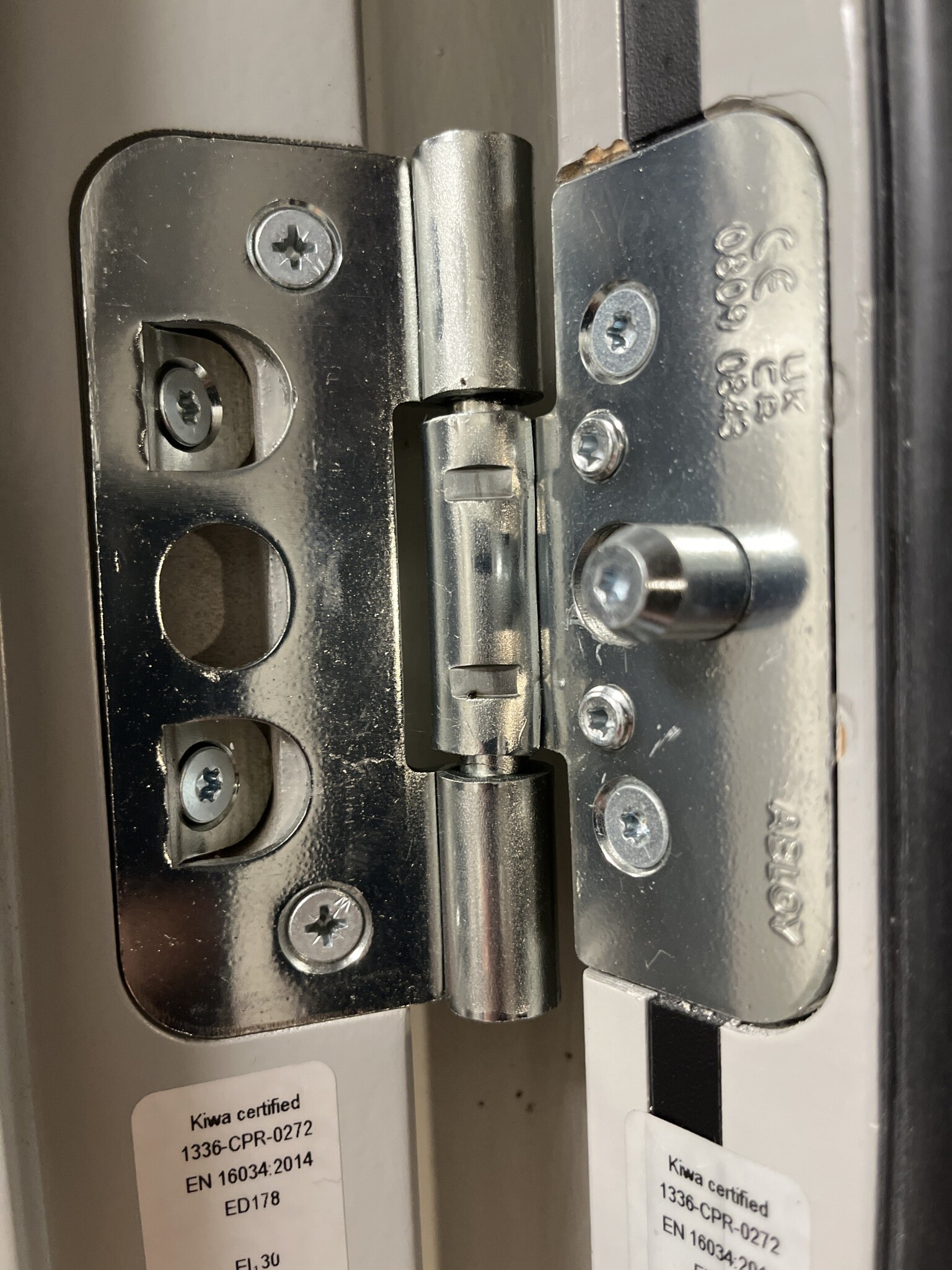

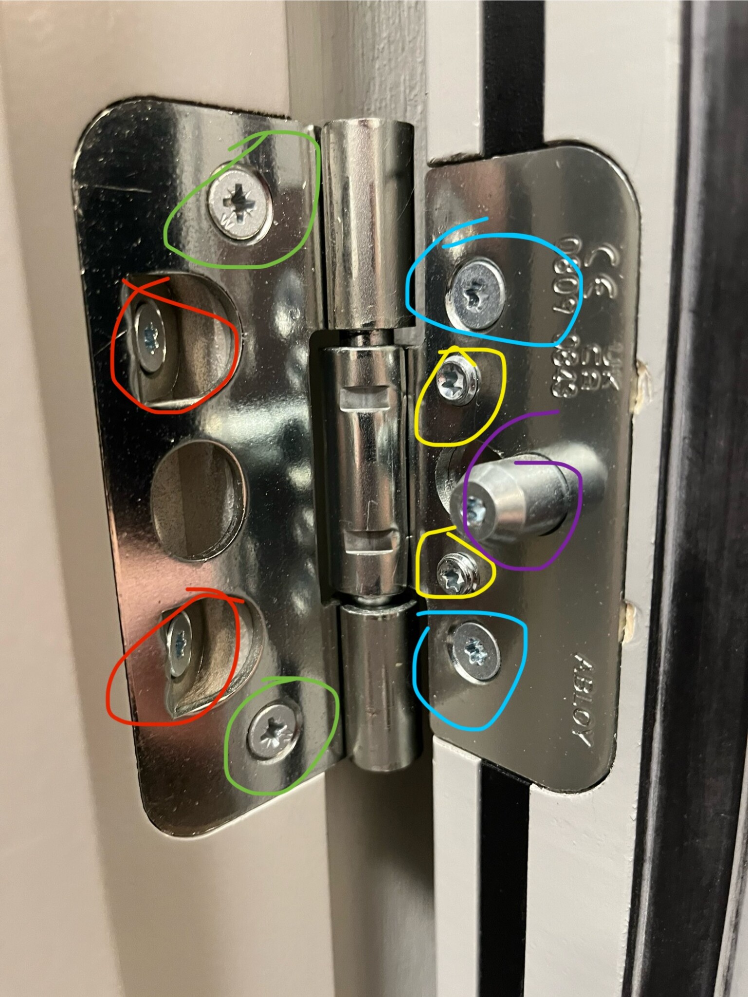

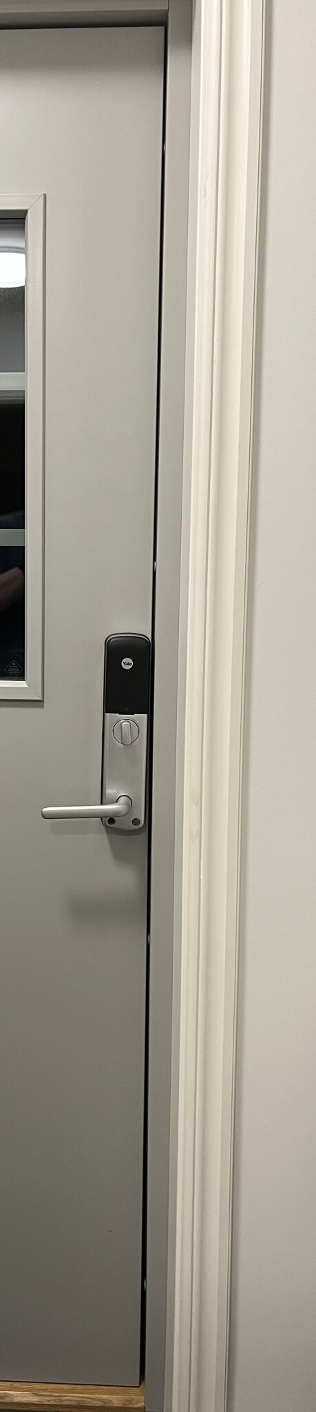

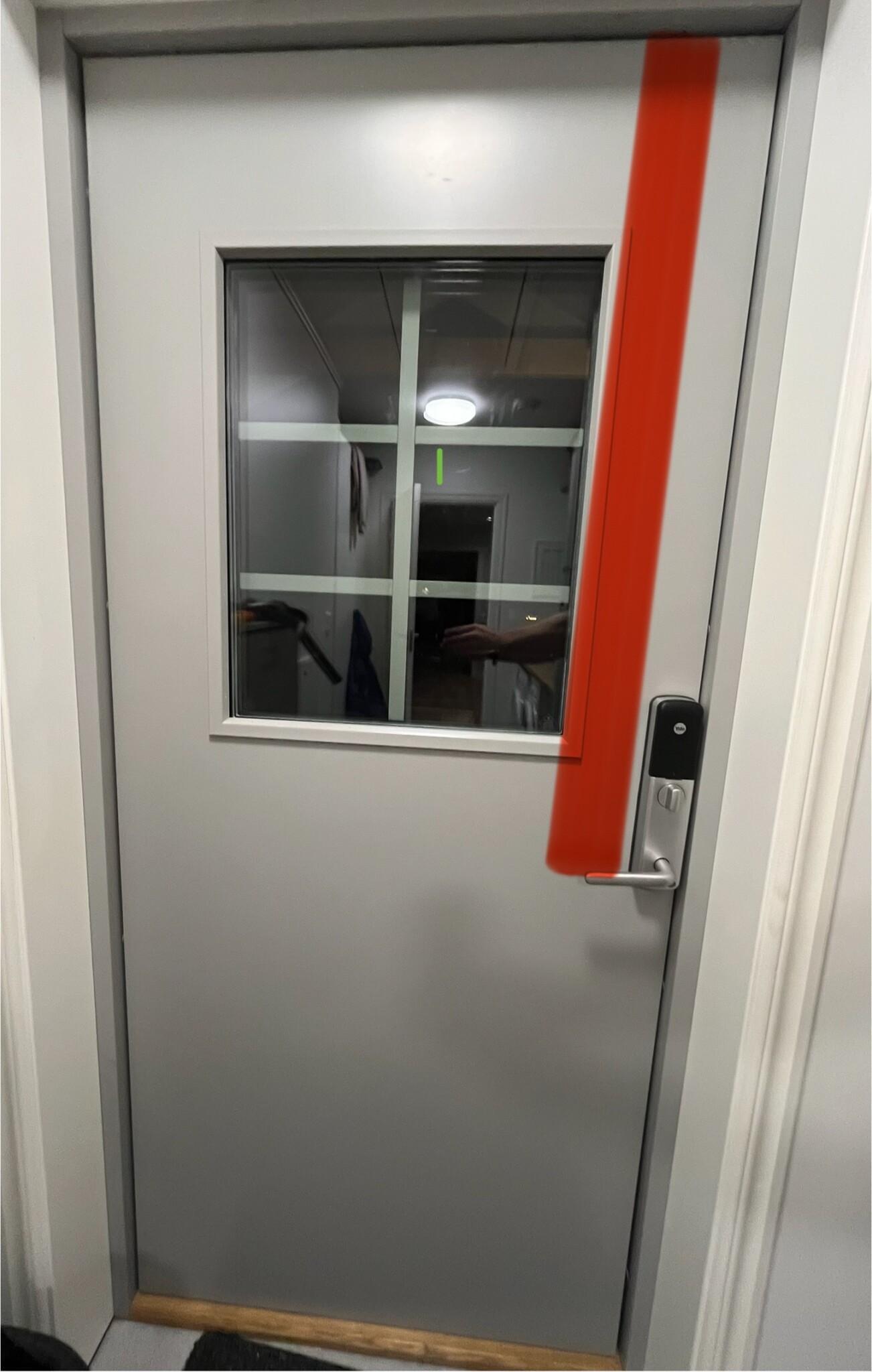

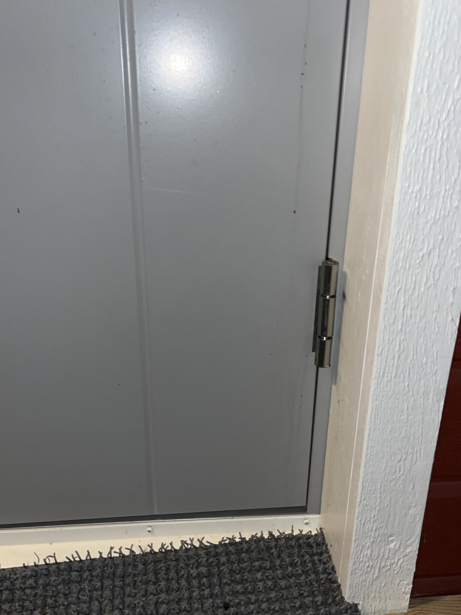

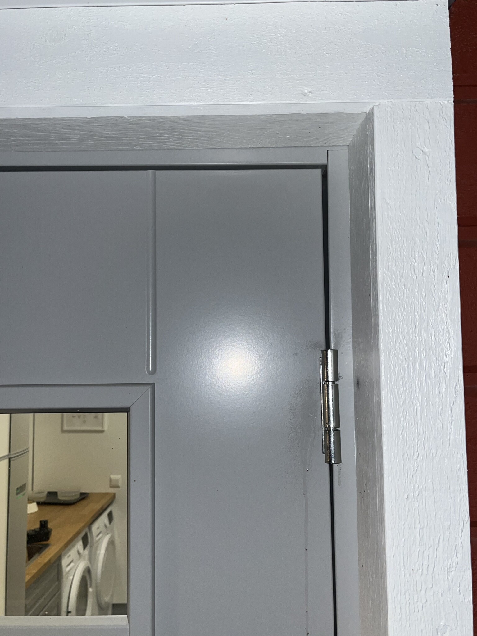

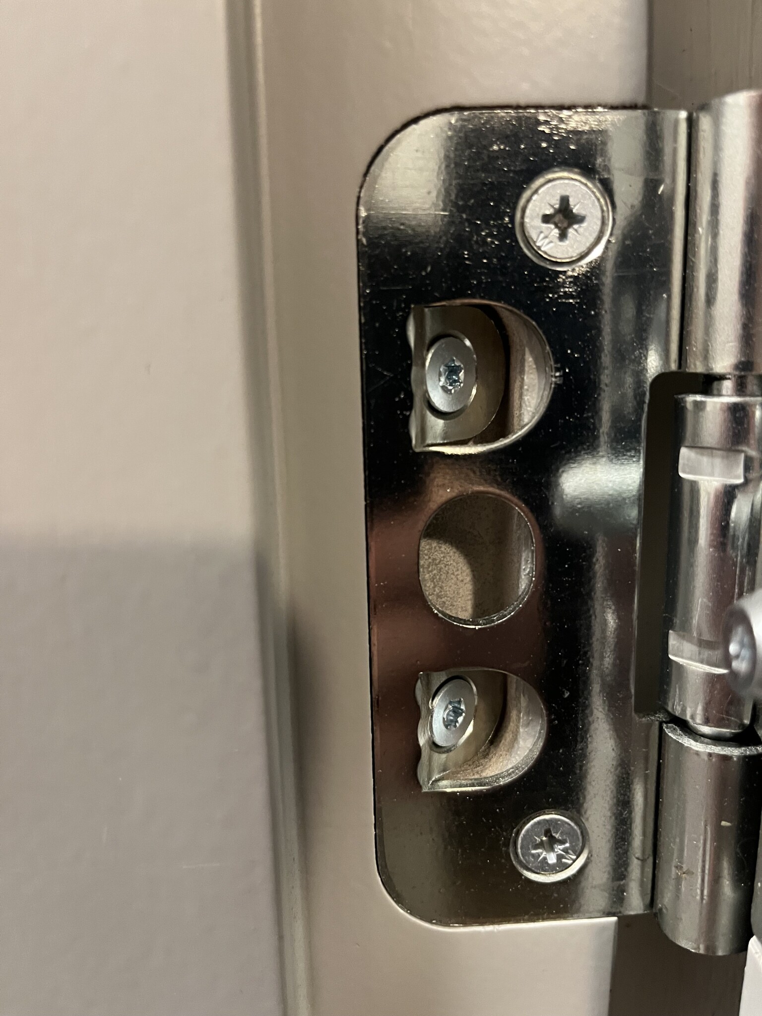

Hejsan! Blir galen på en branddörr som jag tvingats installera, den hänger lite.
Men lyckas inte lösa justeringen. Kan någon hjälpa mig hur jag får upp dörren i höger hörnet över dörrhandtaget.
Den röda markeringen i bilden är där dörren tar i, över där är det liten större springa och mindre nere vid golvet.
Sen färg la jag de olika skruvarna för att lättare förstå ifall jag får någon som kan hjälpa mig😅👍🏻
Tack!

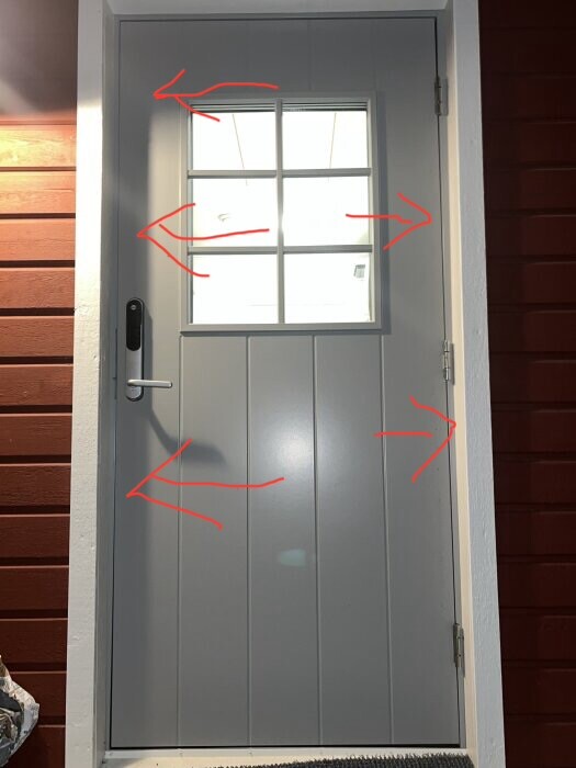

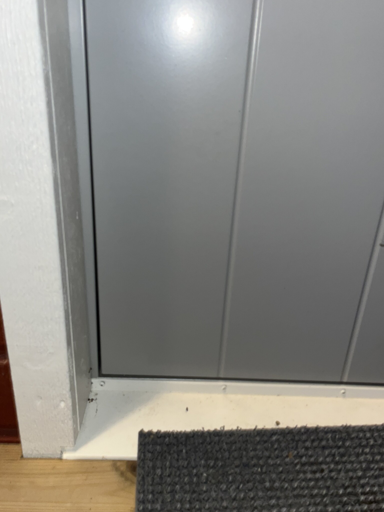

Börja med att ta ett nogrannt diagonalmått på öppningen så att det är rätt, så att inte karmsidorna sitter olika högt.

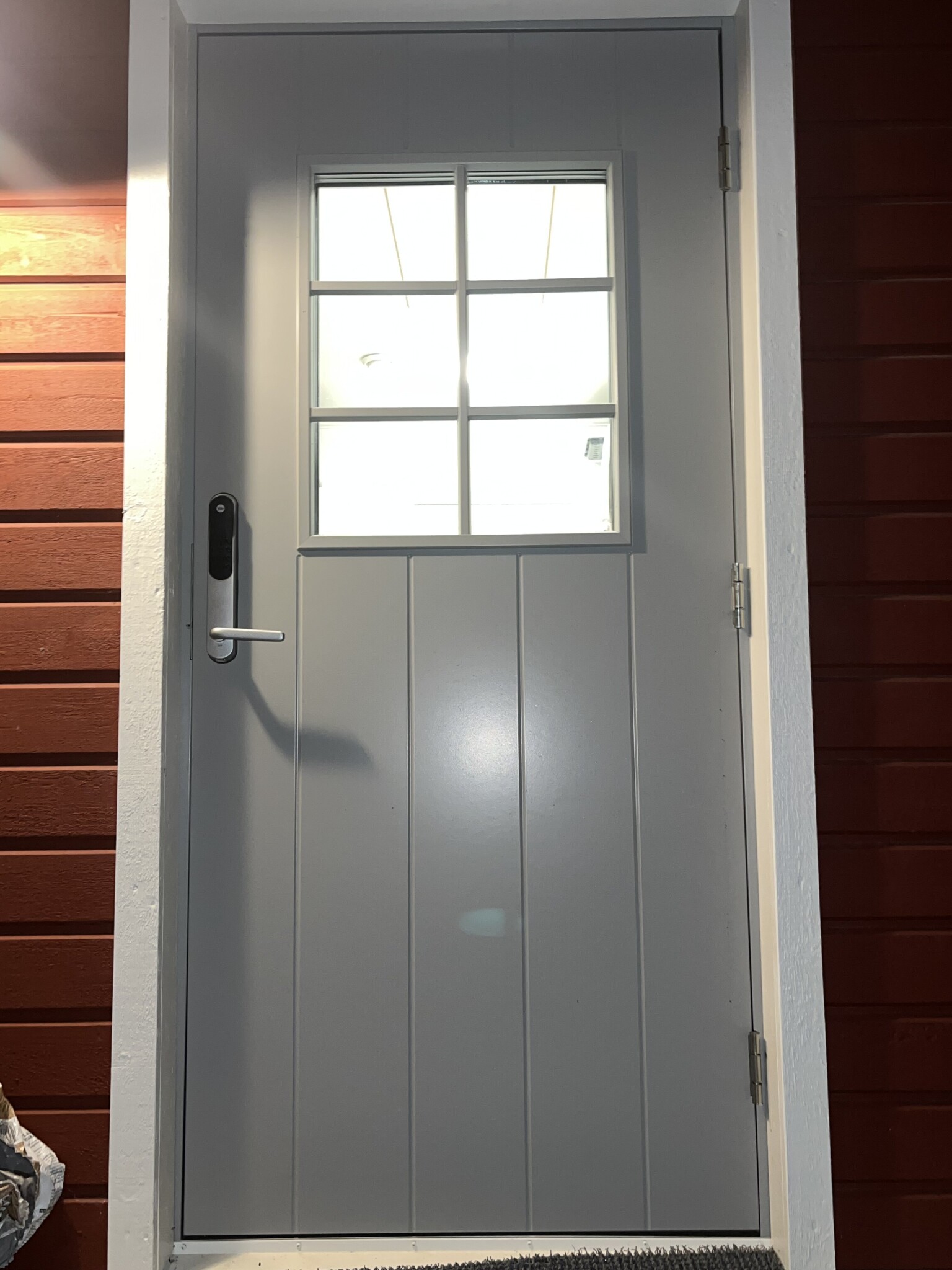

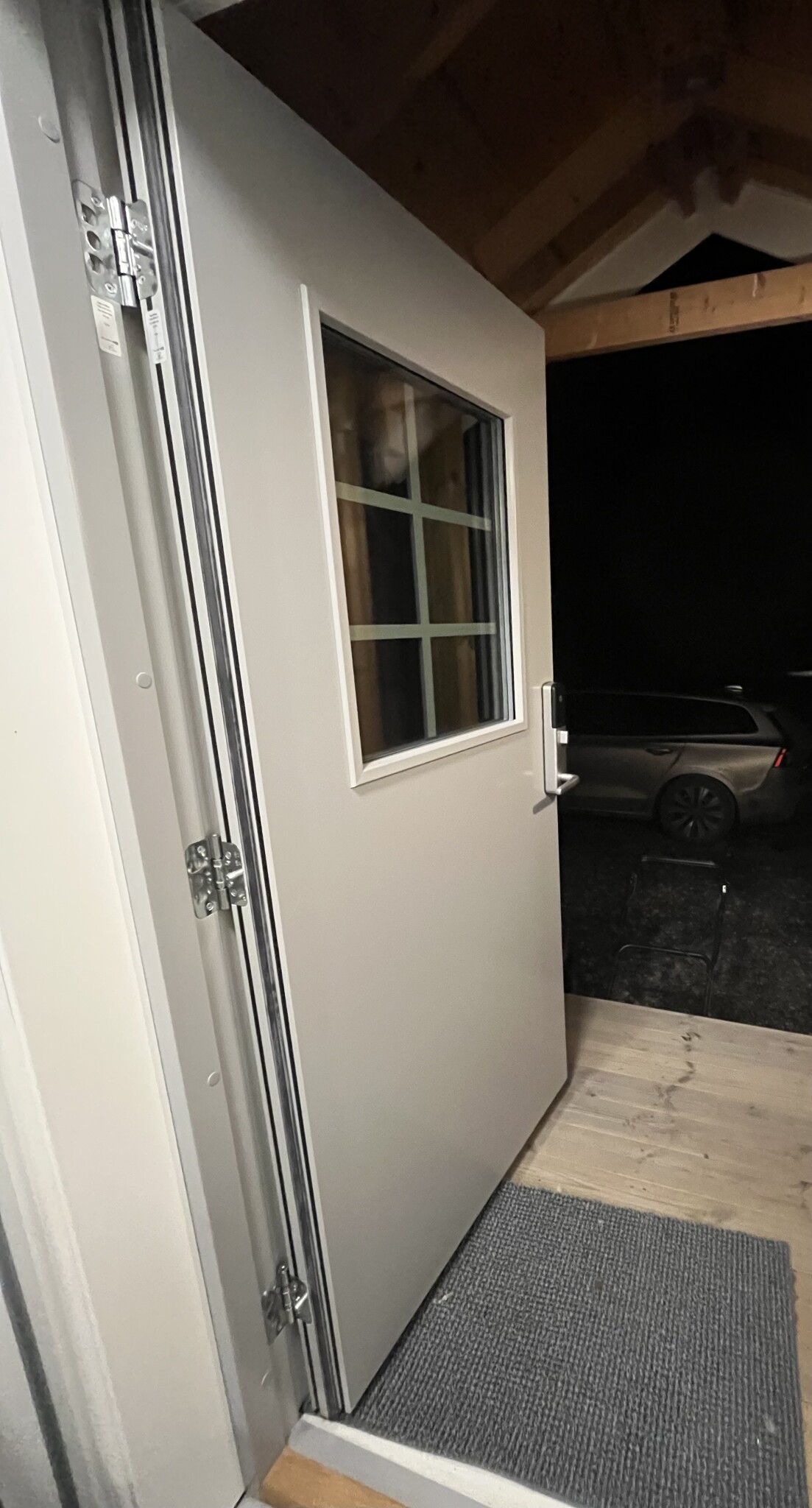

Ta en bild på hela dörren utifrån när den är stängd så man ser springorna
Mätte noggrant, diffar knappt en millimeter
Isak Falk

H
Tar dörrbladet i på långsida brukar det gå att justera ut karmen via infästningsskruven (adjufixhulsan /karmskruven) skruva enbart på hylsan om det är adjufixhylsan åt vänster så flyttar du karmen från dörrbladet
Ta ett långpass så ser du att karmen bågnar.
Du får justera karmen så sidostycket på slutbleckssidan inte bågnar ut.
Eventuellt bågnar karmen lite ovan det övre gångjärnet vilket du kan kontrollera med långpasset, det förekommer att det sticker iväg på vissa karmar vilket i så fall kan kilas när karmen monteras och i efterhand kan man dra in en extra karmskruv så högt det är möjligt och sedan justera.

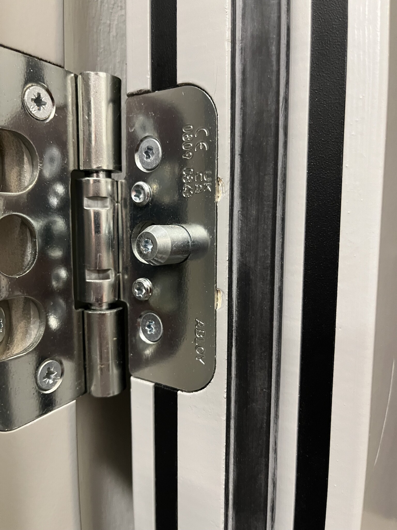

Dina markeringar på gångjärnet.
Röd, grön, blå/turkos är fästskruvar.
Lila är bakkantsstift samt även för att kunna haka loss dörrbladet om de blå/turkosa fästskruvarna är borttagna.
Gul är justerskruvar i sidled vilka ofta redan är i botten.
Den tar emot från yaledoorman och uppåt enbart.
Är det
Ska tilläggas att den bara gör det vintertid, sommartid fungerar dörren felfritt!
Tack! Ska kolla detta, är det då tänkt att dra in skruvarna mer i mitten delen av kramen? Alternativt dra ut dem alla och kontrollera sedan?

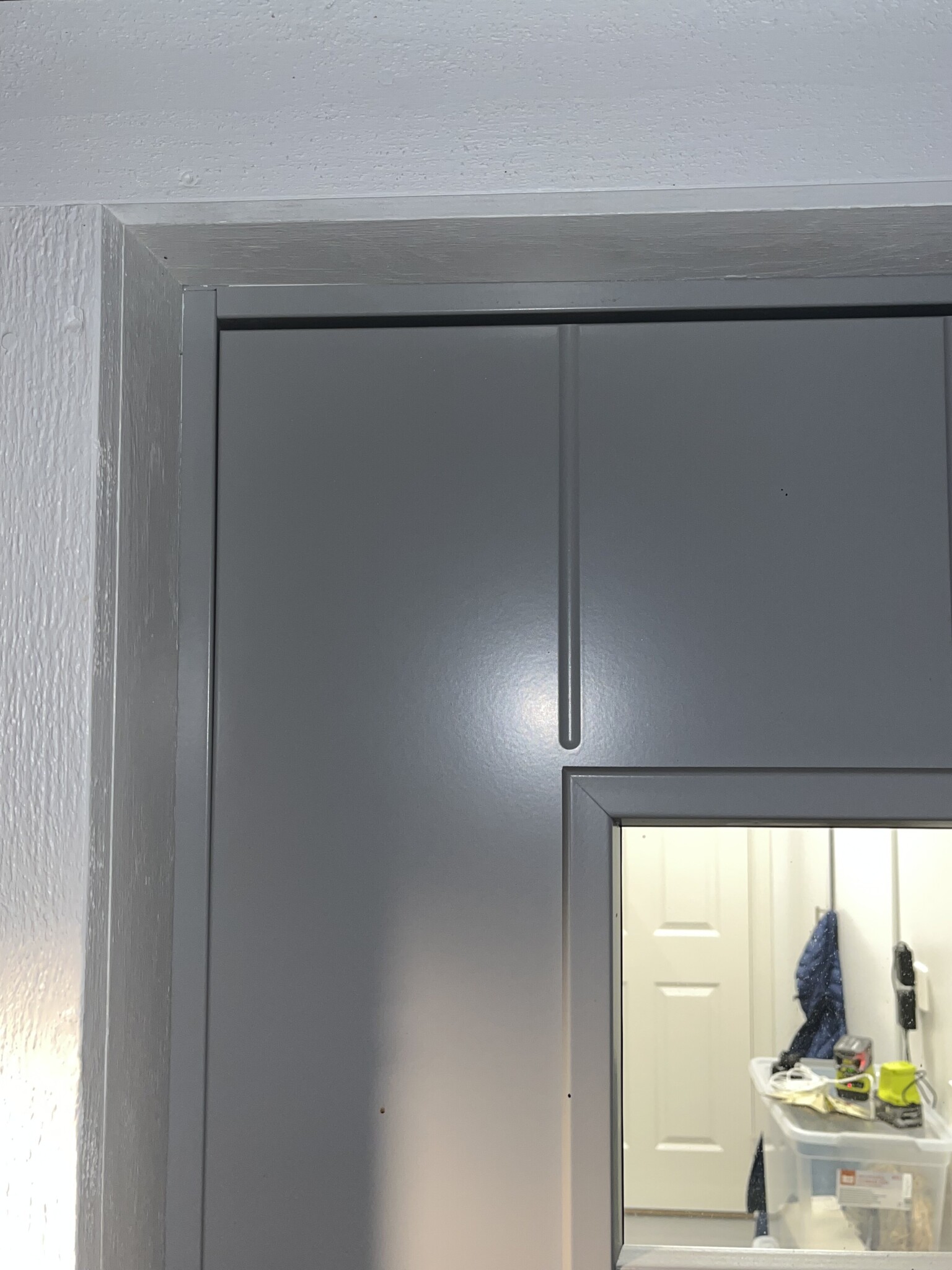

Börja med att justera i framkant (där sluctblecket sitter), om slutblecket har ställskruvar/stödskruvar så lossa dom först då de kilar mot regeln.
Sedan kan du justera karminfästningen (karmskruvarna) så karmstycket inte bågnar och är rakt, det bästa är att använda ett långt vattenpass eller rätskiva så du ser att allt blir rakt hela vägen.
Sedan kontrollerar du med lång vattenpass eller rätskiva om det är ba i bakkant (där gångjärnen sitter) och då ser du om det drar iväg (bågnar) i ovankant eller ej.
Du kompletterar endast med karmskruv och justerar in om det fortfarande är problem och den drar iväg ovan gångjärnet men det kanske inte behövs.
Du behöver justera markerade skruvar för att få dörren att gå bra. Du skall ha en jämn och fin springa med samma bredd hela vägen. Yale har en rekommenderad dörrspringa som bör följas.
Om du har karmskruv/hylsa så skruvar du bara hylsan motsols så dras karmen inåt. Justera lite, stäng dörren och kontrollera springan. Upprepa vid behov tills springan är bra.
