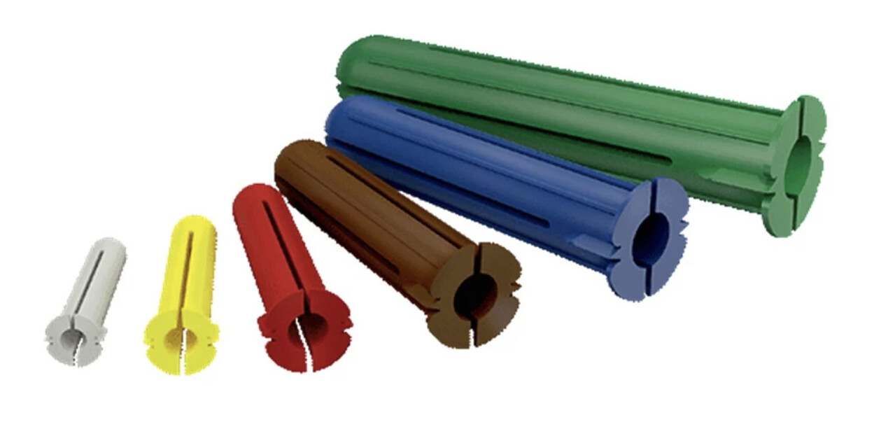

Ok, dum fråga. Hur känner jag att pluggen delas?
Om det börjar ”krasa” medan du drar i skruven. Då tar gängorna i betongen.
Om pluggen delas/skärs sönder av skruven tappar den sin fästande förmåga. Det är detta som händer med galvad fransk träskruv som, beroende på pluggmaterial, massakrerar pluggen inifrån. En träskruv som du har i bild är bäst med glesa, djupa och blanka gängor.
Aha, ok! Tack för svar, hade ju blivit illa om man försöker va extra säker och så blir det värre 😅
Jo, det gäller att man passar ihop delarna rätt. Rätt diameter och längd på skruven. Du har ju varit framsynt och läst monteringsanvisningen också. Tänk om alla hade gjort det.
Förutom expandrar pch kemankare, så är faktiskt den klassiska TP-pluggen överlägsen i hård betong. Originalet från Thorsman/Schneider, alltså.

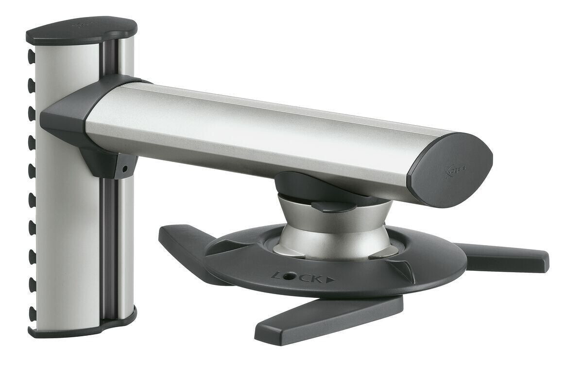

Köp ett väggfäste till den annars, och slipp nojan 🤣
Ett metalliskt väggfäste för TV-apparater eller skärmar med justerbar arm och svängbart huvud.
Så vill vi inte göra för då startar en helt ny tråd med nojjor över infästning i väggen istället 😆
Vilka skruv/plugg behövs till denna? Fransk? Gips? Montage? Så många frågor, så många svar...
Psan och 1 till
Gör mig inte förvirrad nu igen när jag väl har en plan som ni godkänt (sedan länge).
