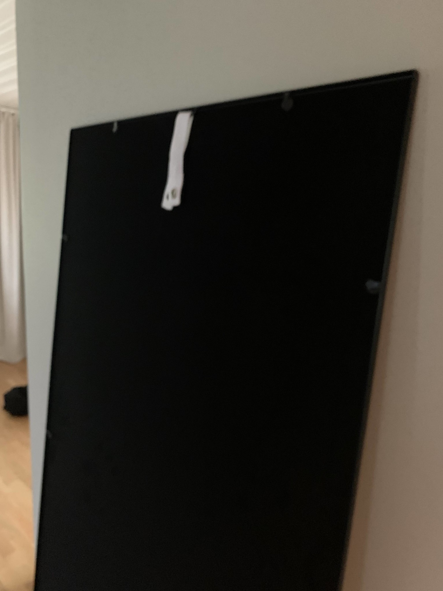

Jag har varit så ”smart” att jag har köpt en golvspegel som jag ska hänga upp på en vägg. Tänkte att när spegeln kommer så finner jag ut ett stabilt sätt.

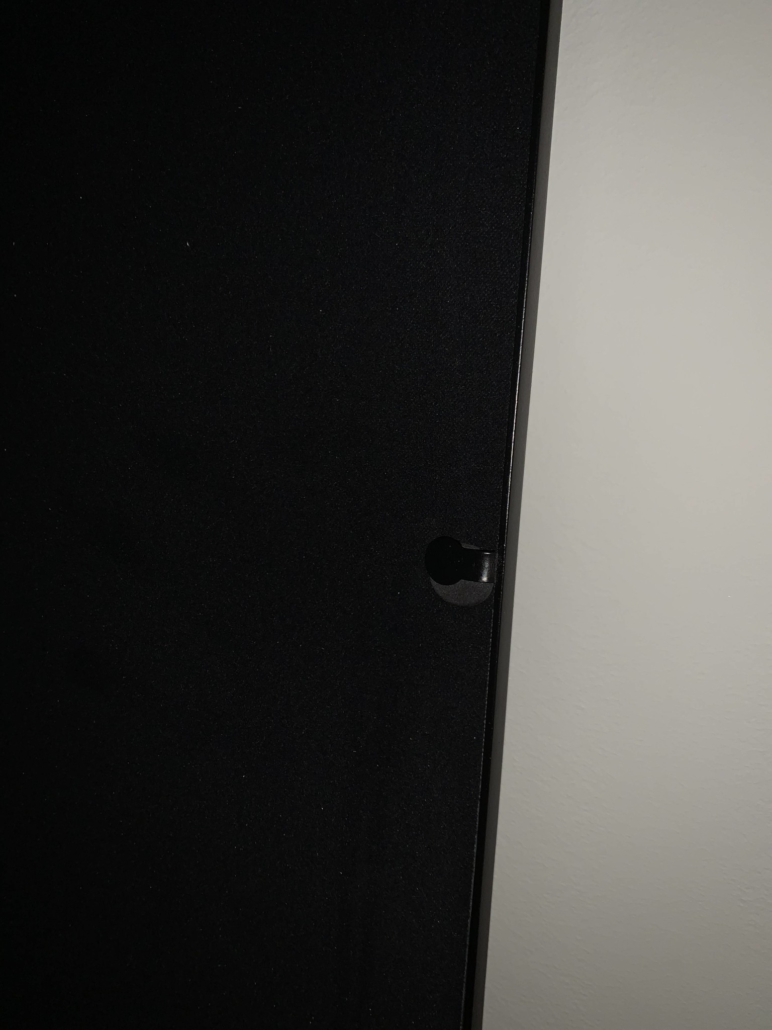

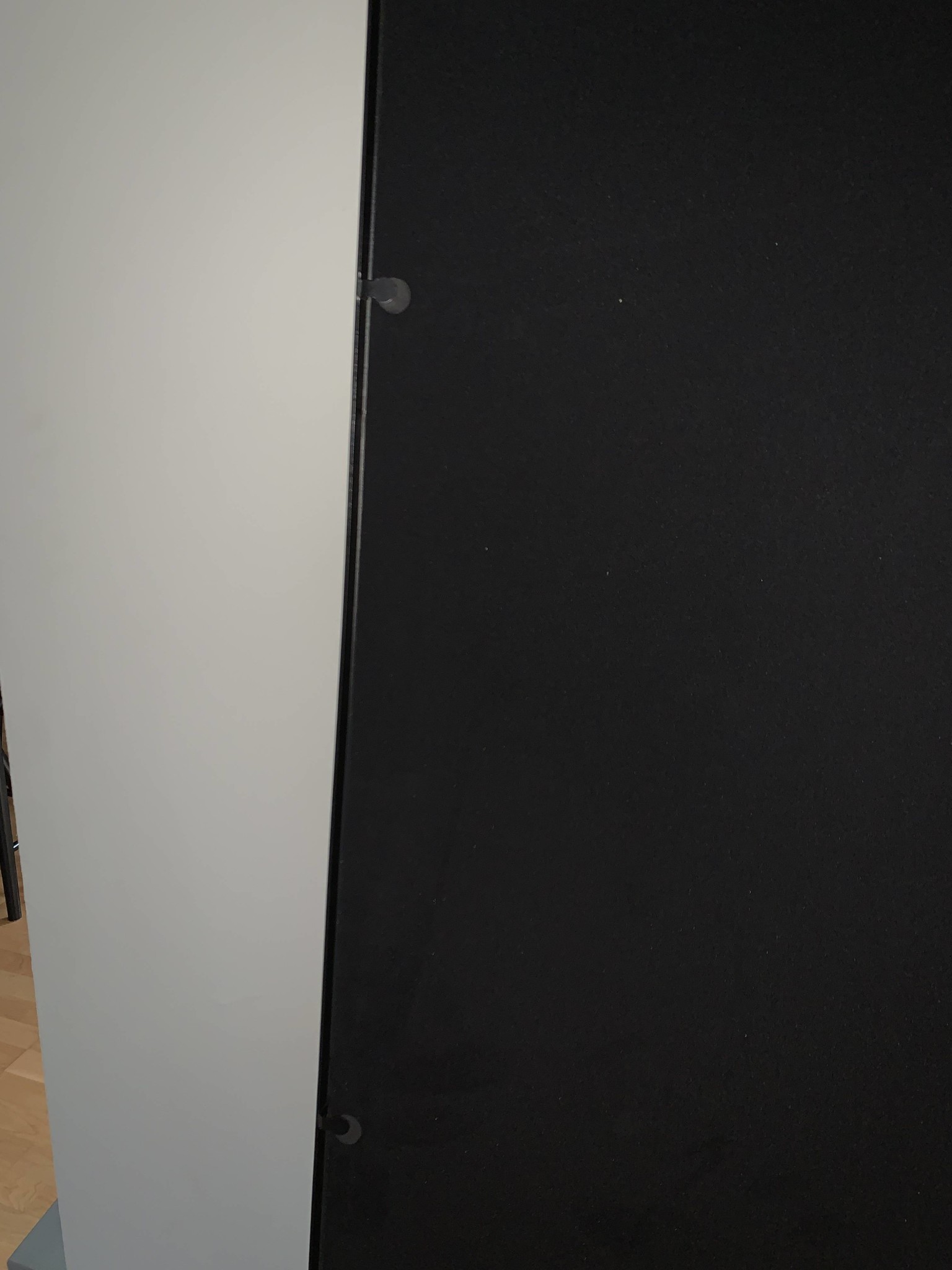

Nu har jag fått den här fina jävla spegeln och konstruktionen är inte bra för att hänga upp på vägg. Jag upplever att ramen är så pass lös att den skulle bågna om jag tvinnar ståltråd runt fästena som håller ihop ramen med spegeln.
det finns ett fäste i mitten längst upp där det sitter en rem som är tänkt att fästa i väggen ifall den skulle tippa. Oklart om den håller hela vikten hängande dock.
Finns det någon klurig typ som har något förslag på hur jag kan göra någon typ av fästanordning för att hänga upp den på ett bra sätt? Spegeln väger 15kg. Vet inte om jag vågar ståltråd på två sidor. Risk att den brakar ned.
I värsta fall tänker jag att jag svetsar ihop någon typ av ”tavellist” som den får stå på som jag skruvar fast i väggen samt använder tippfästet där uppe. Men vill ha upp den nu, inte köpa stål å fara till mitt jobb å svetsa å greja.
Tacksam för tips av någon Oppfinnar-Jocke som jag vet finns här på Byggahus.

Enkelt!
Sätt en trälist, kanske cirka 22x45 mm horisontellt på väggen där du vill att spegelns underkant skall vara.
Skruva fast den i bakomliggande reglar eller skivmaterial.
Måla den svart eller kanske grå i väggens färg.
Och ställ upp spegeln.
Den måste naturligtvis hållas mot väggen upptill, så den inte kan ramla ut i rummet.
Precis som du måste göra om den ställs på golvet.
