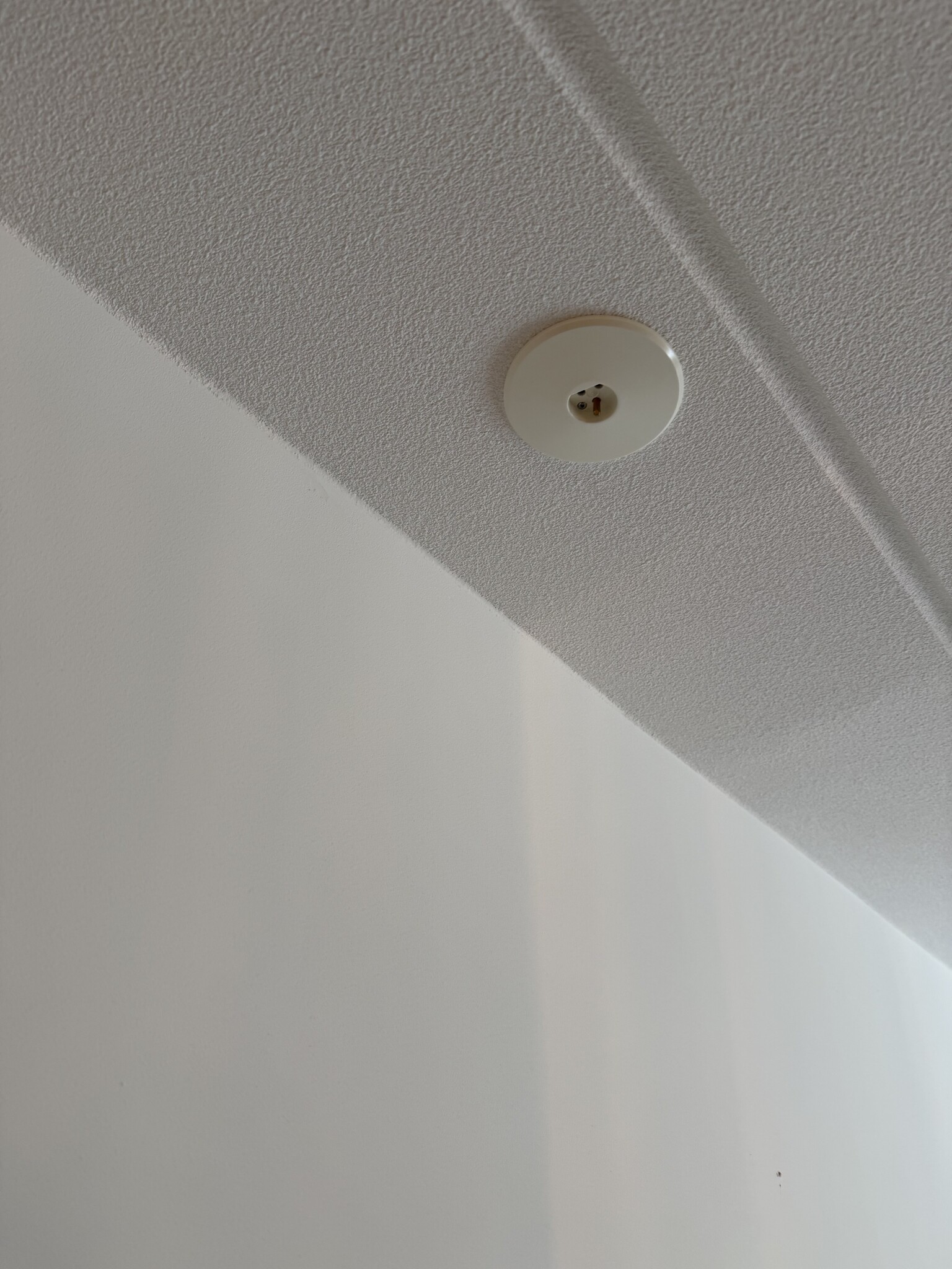

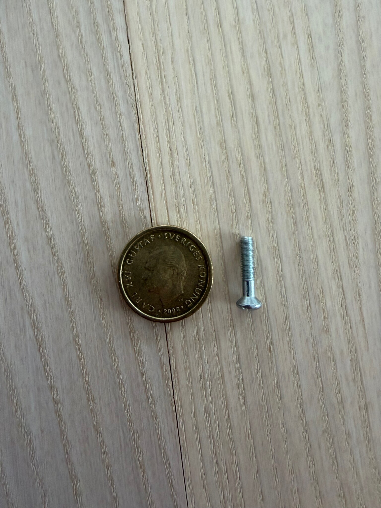

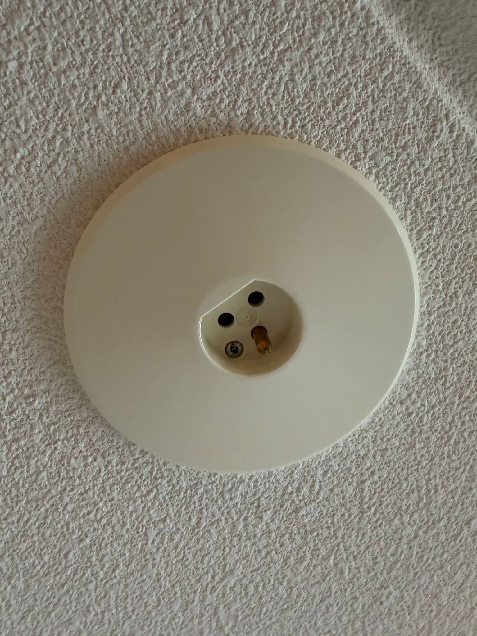

Hej. Säkert superdum fråga. Jag bor i en bostadsrätt byggd 2016. Har flera sådana här lamputtag i lägenheten, vid fönster och på andra platser. Men uttagen saknar krokar. Skruvarna som sitter är cirka 15mm långa och 2mm breda. Tänkte först att man bara kunde hitta en skruv som var gängad på samma sätt och lika stor. Men denna skruv verkar sitta i plast endast så är osäker på om
Den ena är bärande. Vänligen se bilder och hjälp mig med förstå 🙏

Hej, du får sätta upp krokar att hänga lamporna i på valfritt ställe. Du behöver lämplig krok och/eller plugg för att få upp lamporna. Du ska inte modifiera eller göra ingrepp på uttaget, där ska du bara stoppa i kontakten.
Dessa uttag går inte att hänga något i, du får skruva dit en krok bredvid.
Och apparatdosan som uttaget är fäst i tål inte heller någon större last.
Möjligen om det sitter en takdosa bakom uttaget, då skulle det gå att byta uttaget till ett med krok.
