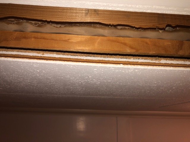

Har en armatur till mitt akvarium som jag gärna vill hänga från taket, men är nojig över om det ska hålla. Armaturen väger ungefär 10 kg, taket verkar vara någon slags spånskiva, huset är byggt 80 Fogelforshus. Det är två hängpunkter på armaturen så tänkte använda 2 krokar. Är det bara o köra eller bör jag göra något speciellt?
Man kan se takkonstruktionen vid trappen, se bild.
Inblick i takets struktur vid en öppning, visar spånskiva och träbjälkar, möjlig fästpunkt för akvariearmatur.

Går det inte att skruva in i en regel?
Massivt trä håller för mycket.
