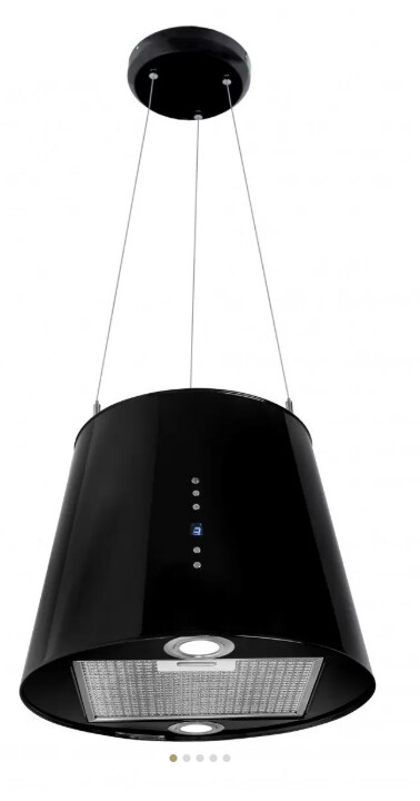

Har svårty att se framför mig vad du menar.Misse skrev:
Men det finns ju en hel del hängade takfläktar med inbyggd belysning är det en sån du tänker på ?
Tex
https://www.swedluxury.se/vesuvius-xs/

Jag gissar att du menar en sån är fläkt: https://www.koksflaktexperten.se/beta/
och en sån kan väl kombineras med godtycklig hängande lampa som man tycker är snygg som här: https://www.byggahus.se/forum/threads/tips-pa-takintegrerad-koeksflaekt-mottages.426307/post-4378449
Fläktar
Tusen tack! Det var precis en sådan bild jag var ute efter- jag hade svårt att visualisera hur man kunde få till det på ett bra sätt då takfläkten trots allt är rätt stor.BirgitS skrev:
Dock måste vi undersöka så att det fungerar med den typen av fläkt då vi har nästan 310 cm i takhöjd. Det är risk för att den kommer alltför långt från spishällen. Maken vill absolut ha en sådan fläkt, jag tycker en häll med integrerad fläkt verkar bättre (läs: snyggare).

Dom takintegrerade fläktarna har ju ett rekommenderat mått mellan häll och fläkt. På Bosch-fläkten jag tittar på anges optimal prestanda mellan 700-1500 mm ovan hällen. Om köksön är ca 90 cm hög blir det ju 2200 mm i ditt fall.Misse skrev:

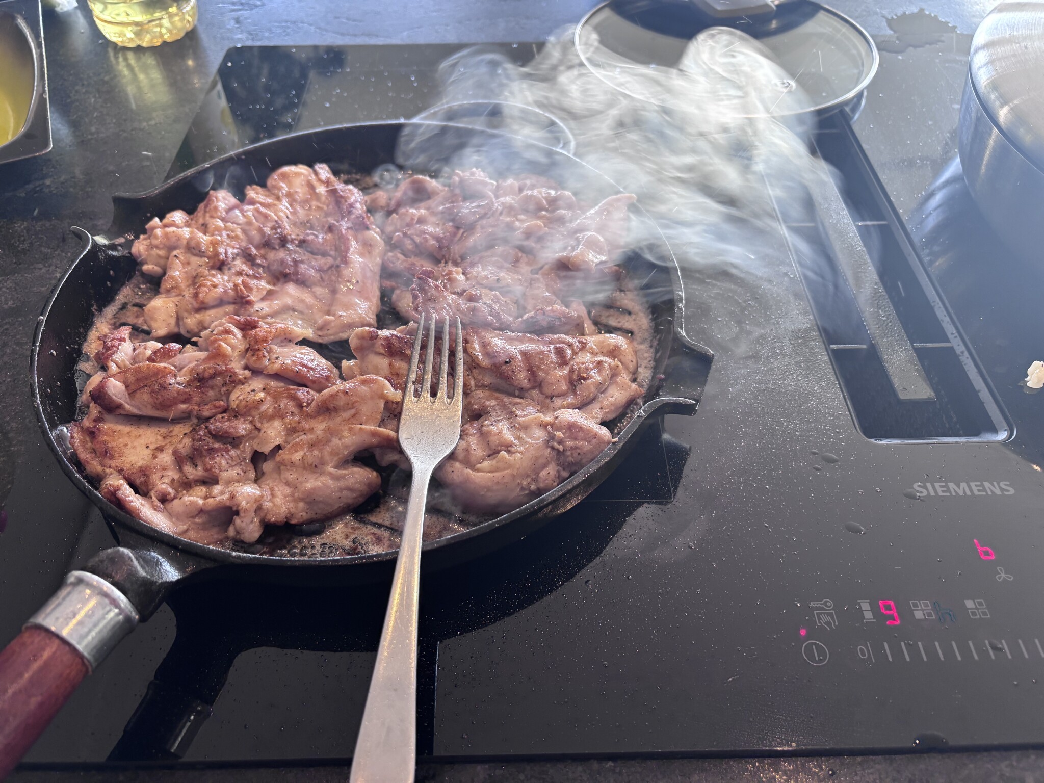

Jag är skeptisk till fläkt integrerad i taket men jag har ingen egen erfarenhet.Misse skrev:
Jag sökte efter inspiration på just takintegrerade fläktar i kombination med hängande lampor då jag ville se om det var möjligt. Det finns dock ingen som jobbar med kök som vi pratat med som inte rekommenderat en häll (med integrerad fläkt) från Bora men det känns ju (kanske felaktigt?!) som om en vanlig fläkt kopplad till en skorsten skulle vara bättre.
Vi är nöjda med hällen med integrerad fläkt från Siemens. Nackdelen är att man inte maxar insuktionszonerna i förhållande till storleken på hällen.
Se bara till att ni kan blåsa ut frånluften utomhus.
Ser ju onekligen väldigt effektiv ut! Vi är skeptiska till fläktar med kolfilter efter att ha haft en sådan fläkt från Ilve (vet inte hur många gånger brandlarmet drog igång och man fick förklara för larmföretaget att man bara lagade mat). Jag måste erkänna att jag inte förstår hur man löser det här med att blåsa ut frånluften utomhus.S sinuslinus skrev:
