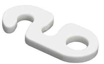

Vi har fått dcl i alla lamputtag hemma och funderar nu lite på hur vi hänger lamporna bäst? I äldre lamputtag har man ju som gjort en ögla på sladden o hängt i kroken, men hur gör vi här? Det finns en krok i uttaget men eftersom inga av våra takkoppar är tillräckligt stora funderade vi på om vi kan skippa dem, men det skulle bara funka om vi kan få till en snygg upphängning i själva ”dcl-dosan”.

Är lampan väldigt lätt kan den hänga direkt i stickproppen. Men det är lite osäkert. Vissa uttag och stickproppar har en dålig låsning som inte palla för mycket.
Alternativet är att montera en krok på sladden. Clas har en variant, som dock behöver modifieras för att passa på den flata kroken i uttaget.
Det finns även en flat plastbricka med urtag för en sladd som inte kräver att sladden träs igenom. Vet inte var den säljs. Men det lär finnas en miljon i kökslådan hemma hos folk.
Edit: Hittade en på Bauhaus.

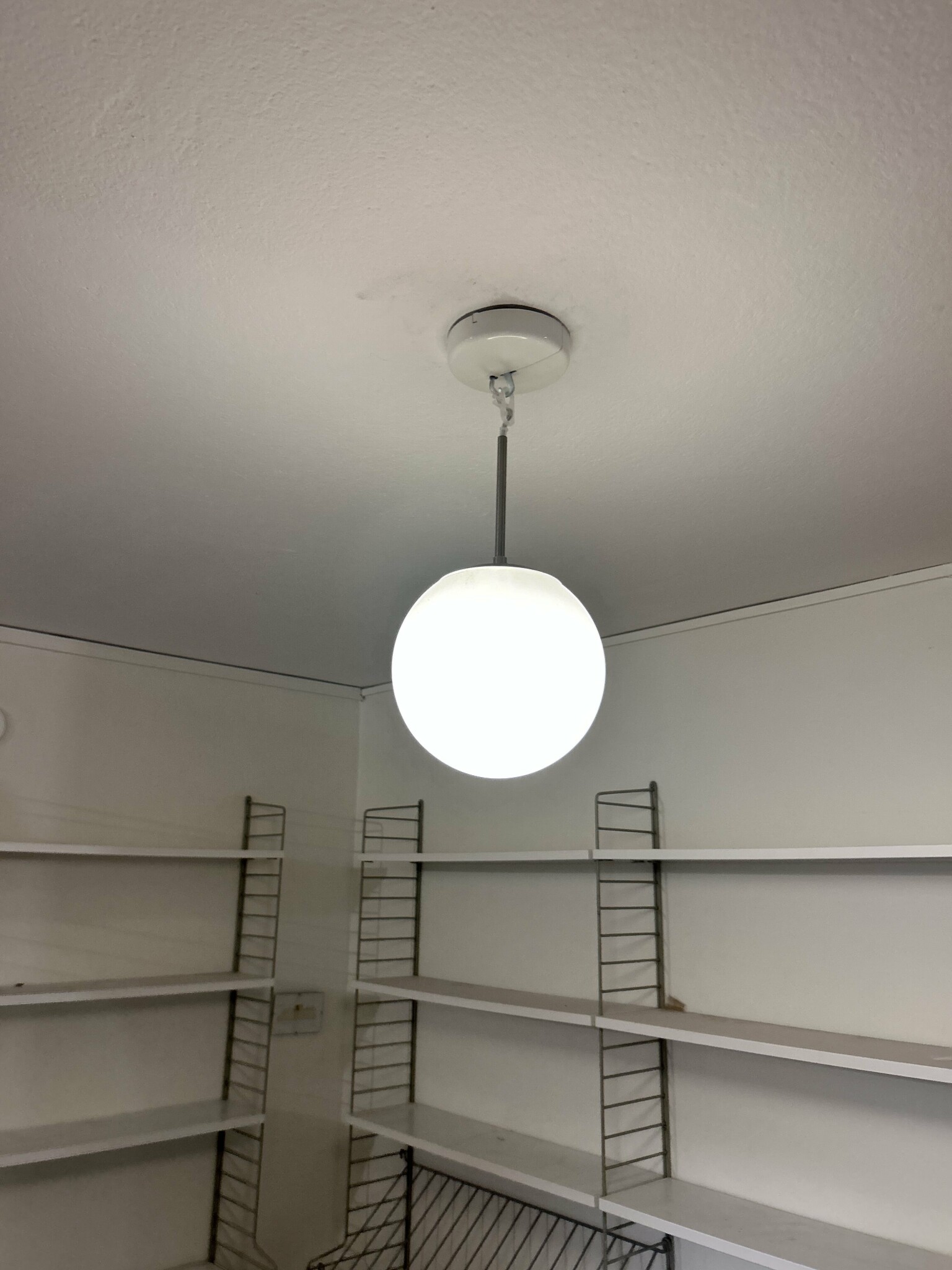

Tack! Såhär blev det när vi använde krok från befintlig lampa. Inte jättesnyggt? Men känns som att en takkopp eller vad det heter inte heller skulle bli snyggt, givet att den behöver vara stor.Bo.Siltberg skrev:
