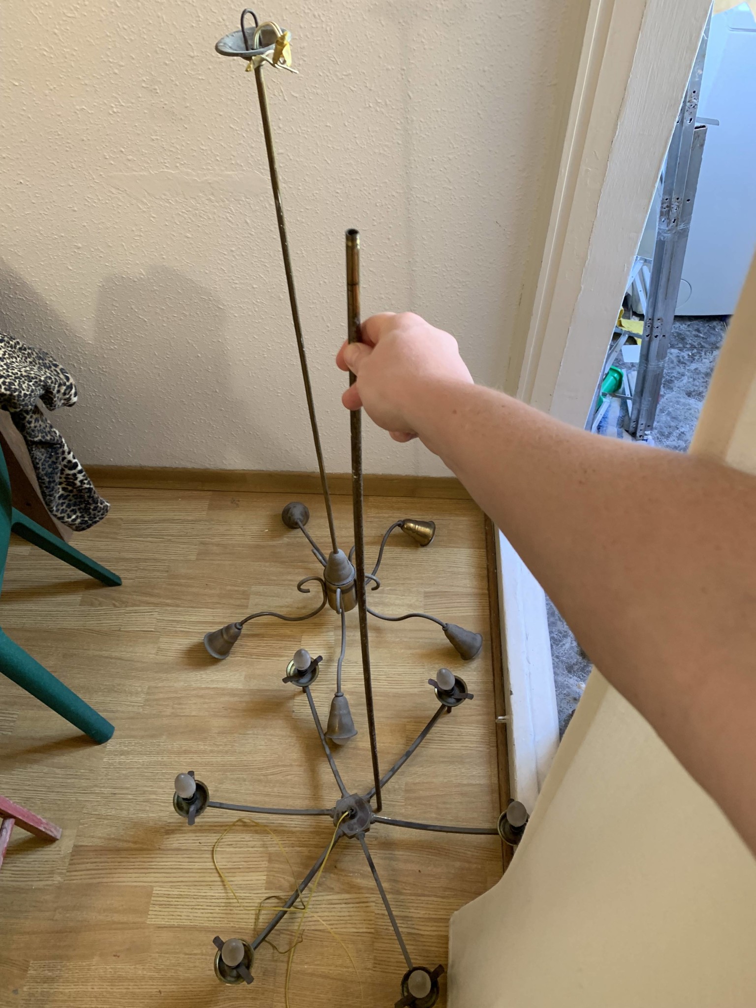

Jag är ny här och hoppas ni ska kunna hjälpa mig med er expertis! Min flickväns farfar gick bort härom veckan i denna unga ålderna av 100 år av lämnade efter sig massa grejer. Tjejen valde ut två lampor i mässing som vi släpade hem men som hon såklart missat var för långa eftersom farfar hade väldigt högt i tak. Jag behöver alltså kapa dom för att få upp dom.
Jag vill undvika att: svetsa OCH borra, om möjligt.
Jag undrar därför om det håller att vertikalt hänga en lampa som väger kanske 2-3 kg genom att "clampa" fast någon typ av metallklämma på själva "stången" i toppen och göra en ny upphängninglösning där? (Typ ståltråd och så gömma all under "lampkoppen") Det skulle spara mig massor av jobb!
OBS! Metallklämman på bilden är nödvändigtvis inte den jag kommer att använda.
Tar tackamt emot alla era tips!

Om du har alla upphängningsdetaljer kvar, kan du kapa och gänga om med ett NPT-gängsnitt. Brukar själv göra detta både för att förlänga och förkorta rördelar till lampor.
