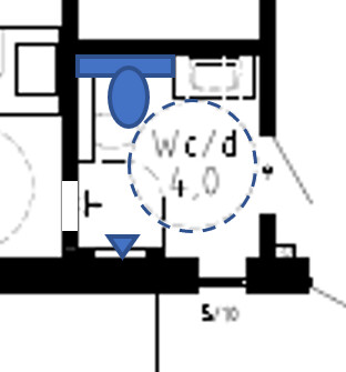

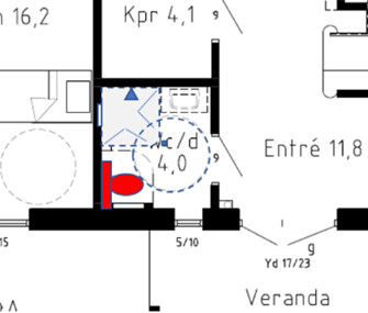

Jag behöver hjälp.
Går de olika alternativen nedan enligt Boverkets regelverk för nybygge?
11345F25-5E73-4245-A70D-F7D87FC1CB21.png Sektion av en byggnadsritning, visar badrumslayout med dimensioner och sanitetsfixturer.
Planritning av en byggnad, innehåller mått, rumsbeteckningar och skala. Fokus på entré och veranda.

Andra alternativet är det definitivt inte eftersom det inte går att parkera rullstolen bredvid toaletten. Första kan vara korrekt om alla avstånd uppfyller kraven.
Det ser smalt ut vid toans högra sida. Förutsätter att duschdörrarna kan svängas in eller så sätter man duschdraperi.
Måste det vara handikappanpassat? Det räcker väl att det är tillgänglighetsanpassat?
Tillgänglighetsanpassat räcker.
Måttangivelser finns redovisade i SS 91 42 21 (normalnivå).
Minsta mått på en wc enligt svensk standard är 1,7x1,9 meter för att få till ett tillgängligt badrum.
Bara för att handikappscirkeln får plats innebär inte att badrummet blir tillgängligt i enlighet med BBR 3:22.
