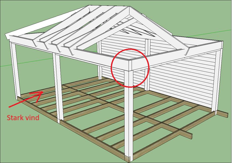

Ska bygga ett uterum 24 kvm med en träregelvägg och tre väggar med skjutdörrar i glas. Valmat isolerat tak med betongtakpannor.
Stolparna fästs i bärlinan. Hammarbandet av limträ är tänkt att läggas uppepå stolparna och fästas med vinkeljärn i stolparna. Finns det en risk att konstruktionen "viker sig" om det blåser storm mot långsidan? Det går inte att få dit några "dålda" snedsträvor på kortsidorna för att stadga upp mellan stolpar och taket (hammarbandet)

Rent genrellt är hållfasthet = trianglar.R rsa skrev:Hej!
Den där skisssen ser sårbar ut för krafter i pilens riktning !
Däremot kan det kanske hålla, eller inte - beror väldigt mycket på hur stark vinden blir, genomsläppligheten på planket, infästning osv.
Helt klart vore snesträvor att föredra. Och kanske riktiga takstolar med underarm - så blir iaf överdelen mycket styvare.
Snesträvorna behöver ju inte blockera helt, utan sätt dom typ 2-3 dm ned och in på båda sidor om vardera stolpe så kommer det iaf bli mycket styvare.

Takstolen är framtagen av en konstruktör och tillsammans med ramen av limträbalkar borde den delen nog bli ganska styvt. Jag börjar dock tänka lite som du, att ändå sätta en "liten" snedsträva i bakkant mellan limträbalken och stolpen på vardera kortsida. Det kommer skymma skjutdörren en aning, men det kanske inte gör så mycket. Man kan ta en variant i metall så blir det lite nättare
