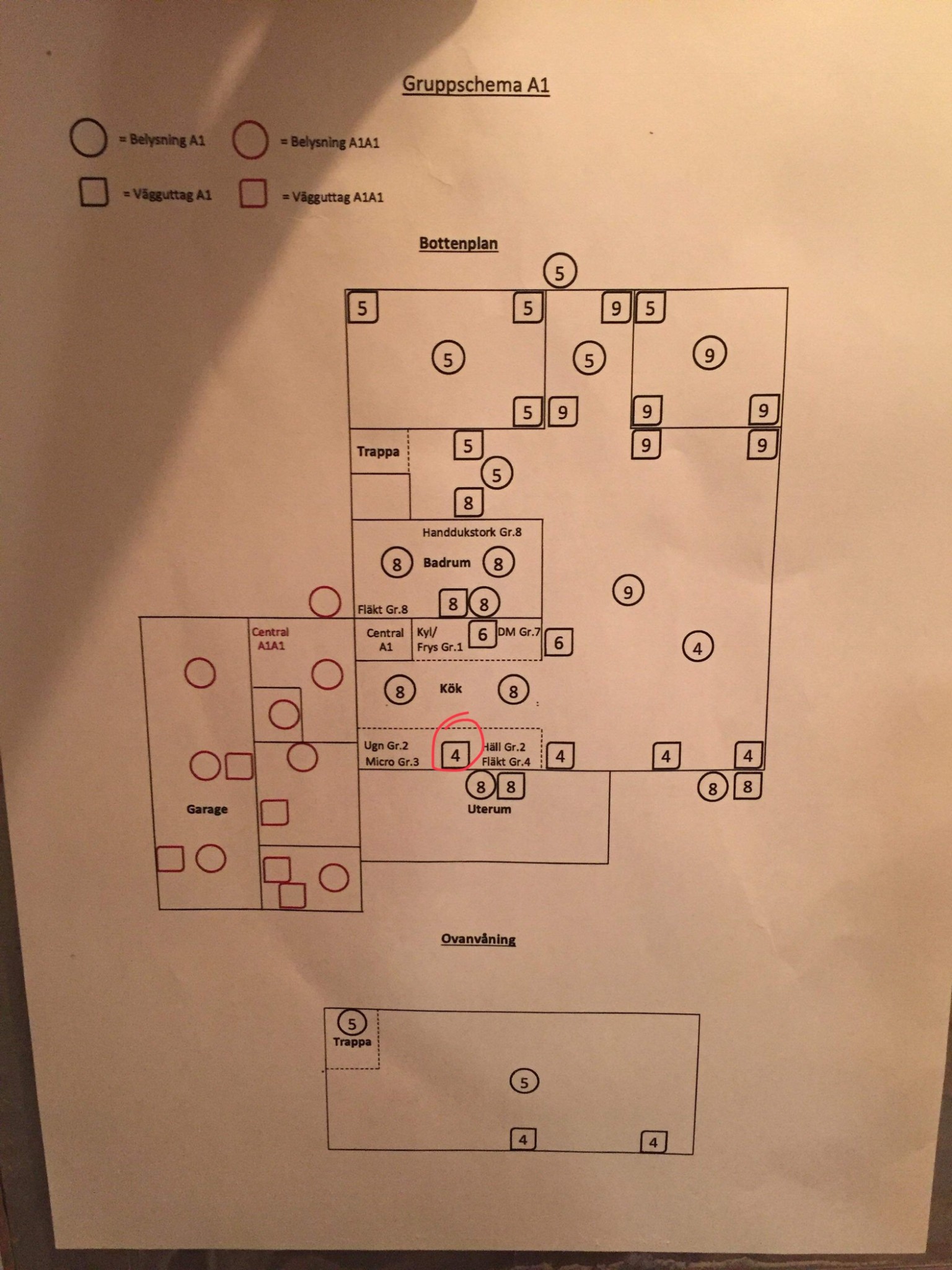

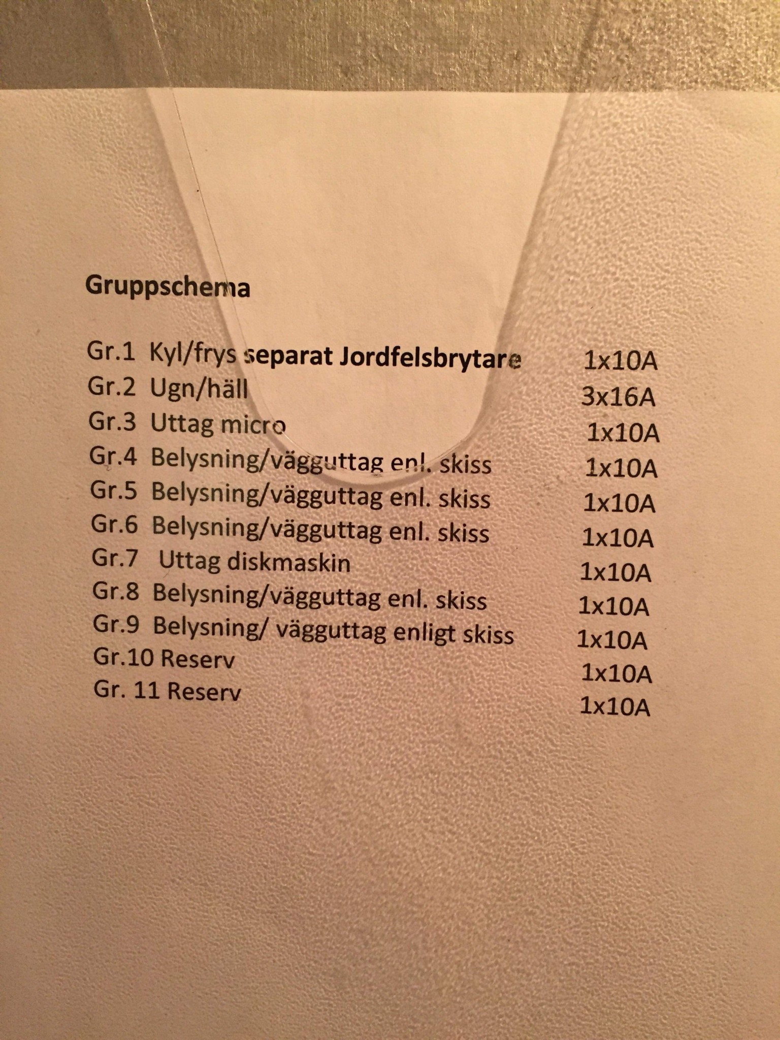

En stavmixer blev överhettad och proppen gick. Modern central med vippor så återställde. Men nu funkar varken uttaget den satt i men inte heller halva induktionsplattan och inte diskmaskinen. Hur går jag vidare/ vad har hänt?
Helt ny el(ny central o allt omdraget) av elektriker för 1 år sen.
Uttaget mixern satt i är inringat
Elcentralens gruppschema med inringat uttag relaterat till en felande stavmixer, halvt fungerande induktionsplatta och diskmaskin.
Elektriskt gruppschema med säkringar och brytare listade för hushållsapparater, uttag markerat.
Det kan vara en huvudsäkring som har gått.

Men övriga uttag i grupp 4 funkar
Jaha, men när du skriver att "halva spisen" inte fungerar så hade jag i alla fall kollat huvudsäkringarna innan ytterligare felsökning görs i elcentral/uttag.

Min gissning också.
Är på gång. Allt sker på dubbeldistans nu då det är tjejen som är hemma och jag är på tjänsteresa i tjotahejti. Återkommer

Ok. Felsökning på distans ger kommunikationsmissar. Frågade om hon kollat alla proppar förutom automatsäkringarna och jo. Det hade hon. Kollat på dom alltså :-) eftersom färgen var kvar på alla så hade hon inte gjort mer. När hon petade på en så ploppade såklart den lilla hatten bort. Problem solved verkar det som.

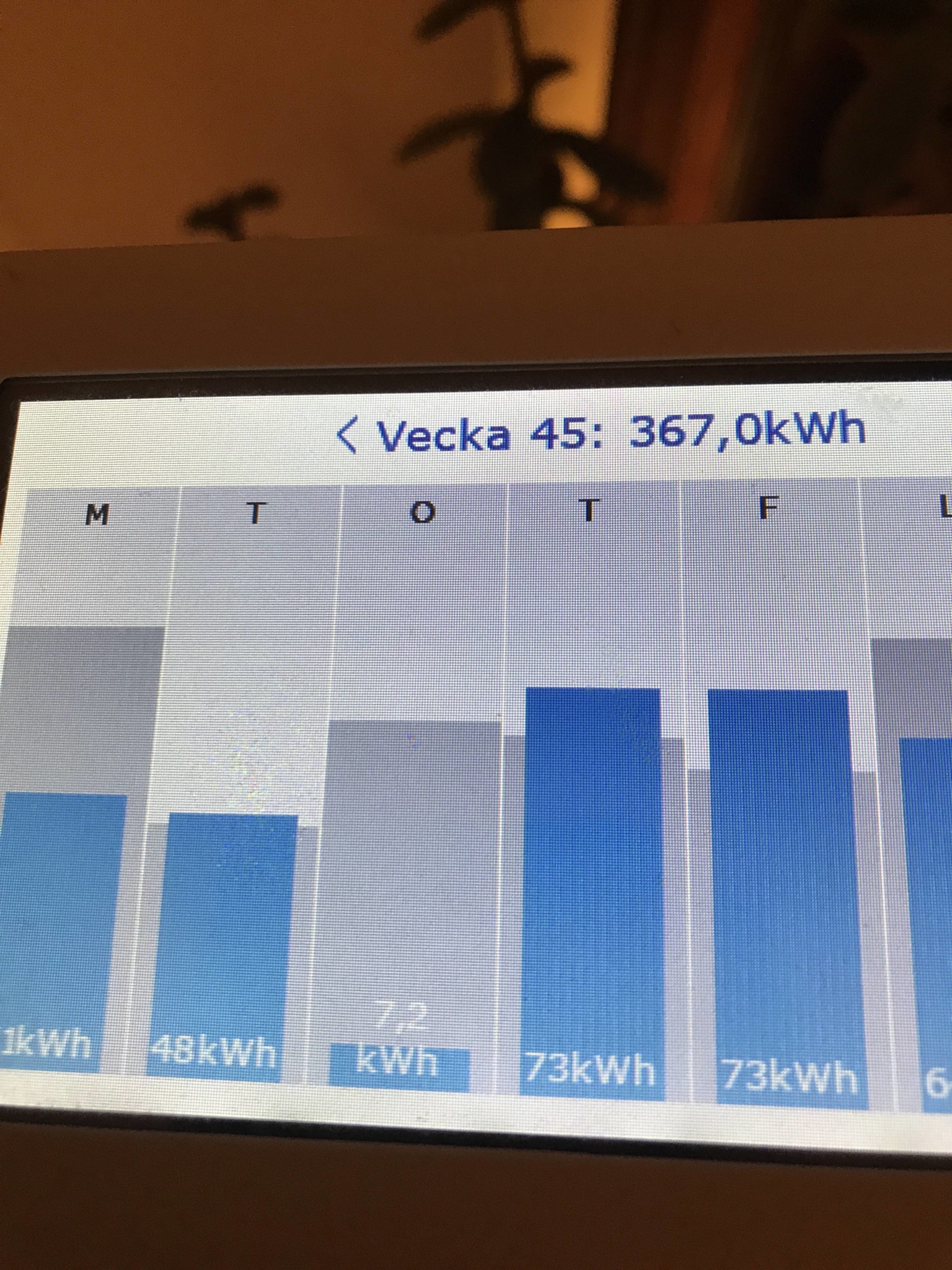

Var ialla fall grymt positivt utifrån energiförbrukningen att bränna ena huvudsäkringen
Skärmbild visar energiförbrukningsdiagram med en markant minskning mitt i veckan.
