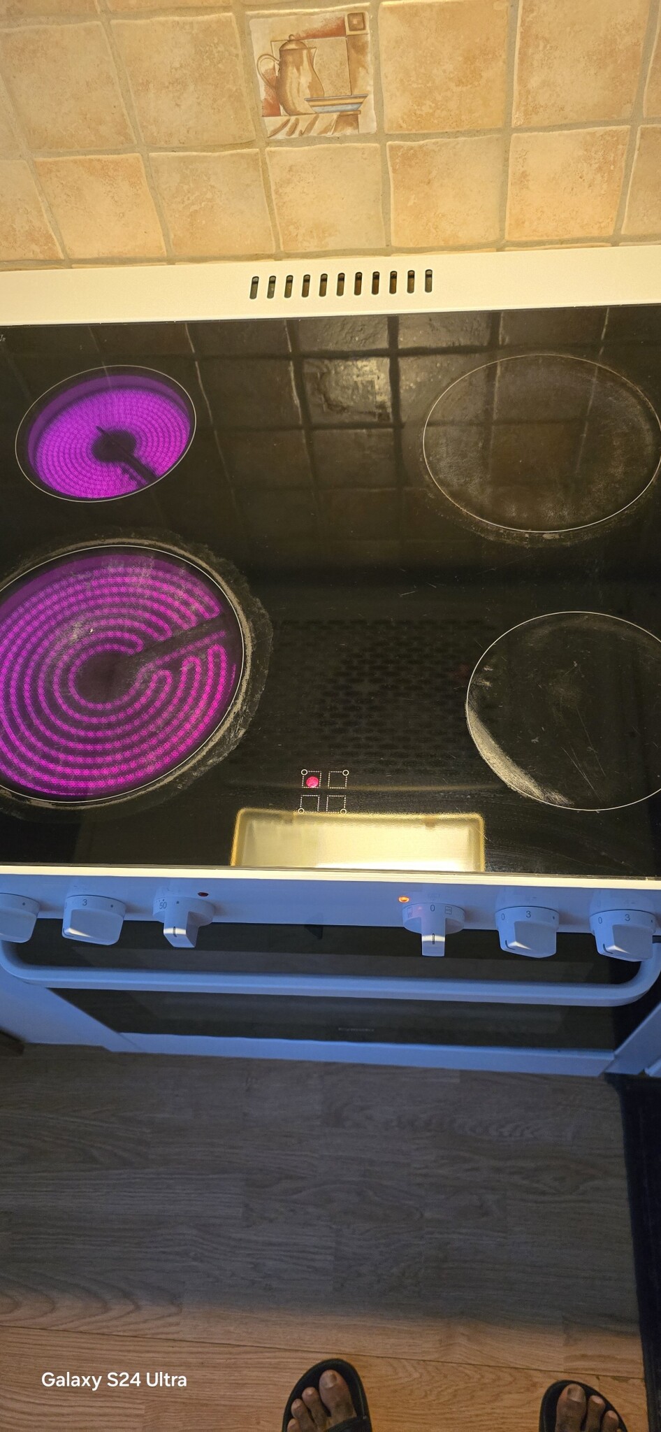

M Mulyenzo #1 Medlem · Stockholm · 2 inlägg 10 apr 2025 17:25 Mulyenzo Medlem Stockholm 2 inlägg 10 apr 2025 17:25 #1 Kan någon hjälpa mig varför de två plata spisen slutat fungerar? Inloggade ser högupplösta bilder Logga in Skapa konto Gratis och tar endast 30 sekunder Josth:s inlägg har markerats som bästa svar. #spis
Bästa svaret J Josth #2 Medlem · Stockholm · 13 086 inlägg 10 apr 2025 17:28 Josth Medlem Stockholm 13 086 inlägg 10 apr 2025 17:28 #2 Troligen en huvudsäkring har gått sönder om ingen av säkringarna till spisen löst ut.
J Josth #3 Medlem · Stockholm · 13 086 inlägg 10 apr 2025 17:34 Josth Medlem Stockholm 13 086 inlägg 10 apr 2025 17:34 #3 Hur ser det ut vid elmätaren? Ibland ser man inte att en porslinssäkring löst ut då markeringen inte släpper helt.
M Mulyenzo #4 Medlem · Stockholm · 2 inlägg 10 apr 2025 18:15 Mulyenzo Medlem Stockholm 2 inlägg 10 apr 2025 18:15 #4 Tack för din typs, problemert var på elmätaren. Jag har fixat.
