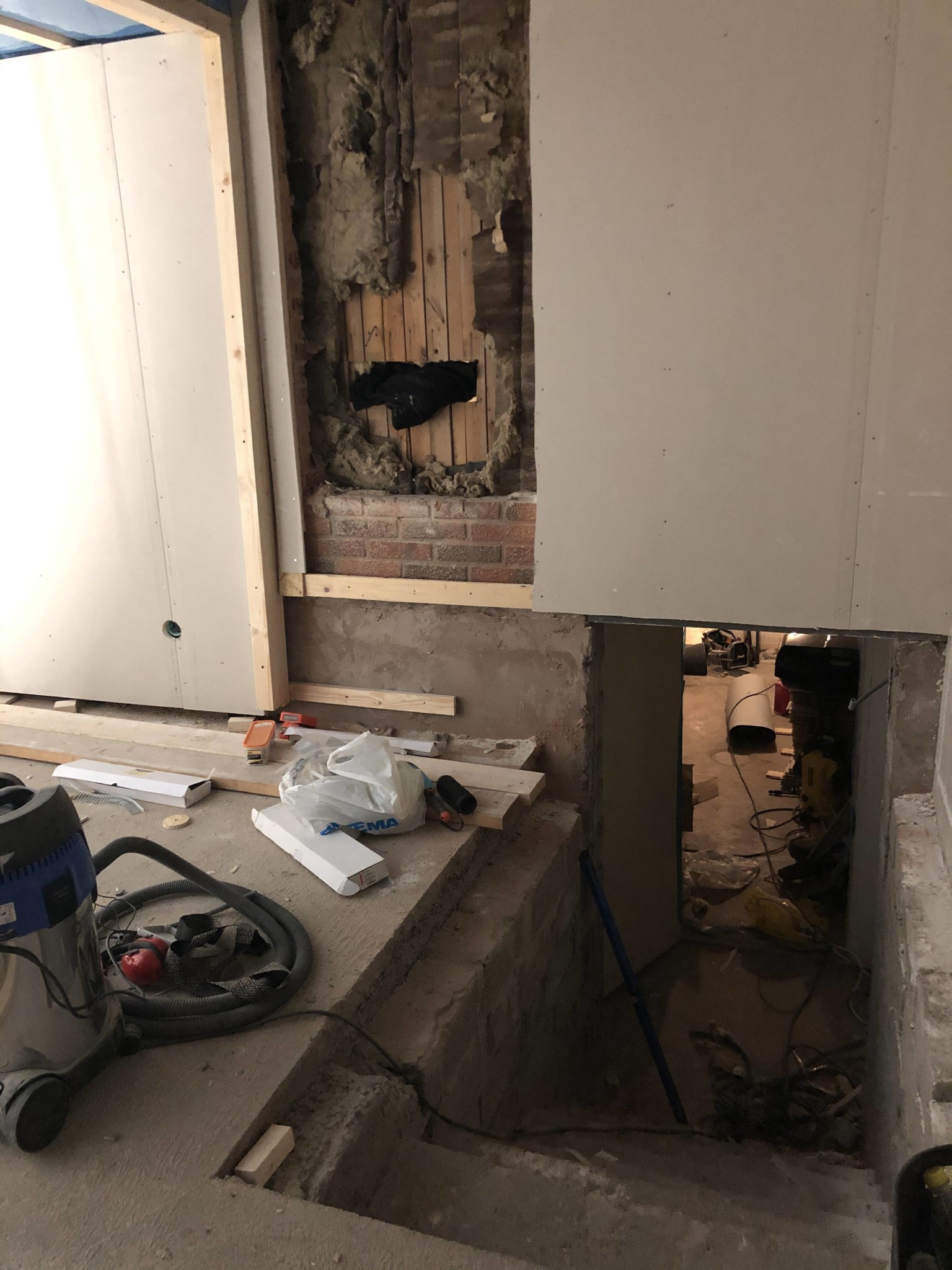

Håller på att inreda garaget och kommer öppna upp en gång från vardagsrum till garaget,
Det är en nivåskillnad så kommer behöva göra en trappa ner precis brevid källartrappen (se bild)
Nu undrar jag om ni har några tips på hur jag ska göra med vägg/trappräcke mellan de två trapporna,
Kom gärna med tips eller bilder på hur jag kan göra det snyggast.

Vad är höjdskillnaden mellan golvet i garaget och vardagsrummet?
Tror det var 80cm, inte hemma nu.
Totte_S
Då hade i alla fall jag gjort 4 steg, vilket ger en trappa på ca 120. Det är tillräckligt många för att det skall kännas relevant med en handledare på väg ner.
Alltså hade jag gjort en halvvägg med överkant som handledare. Alltså den del av väggen som löper längs med trappan lutar, resterande del hamnar på samma höjd fram till trapphålet.

Mycket en fråga om smak.
Vill du ha källartrappan helt öppen/synlig eller dölja undan den.
Ett förslag är att bygga en hel vägg från golv till tak mellan de två trapporna och bara sätta en handledare på den väggen. Nedgången till källaren då antingen vara öppen eller förses med en dörr

Vi inreder garaget som boyta och har tänkt att ha öppet in till vardagsrummet och även öppet ner till källaren.
Ja, då är det ju inget problem :-)
