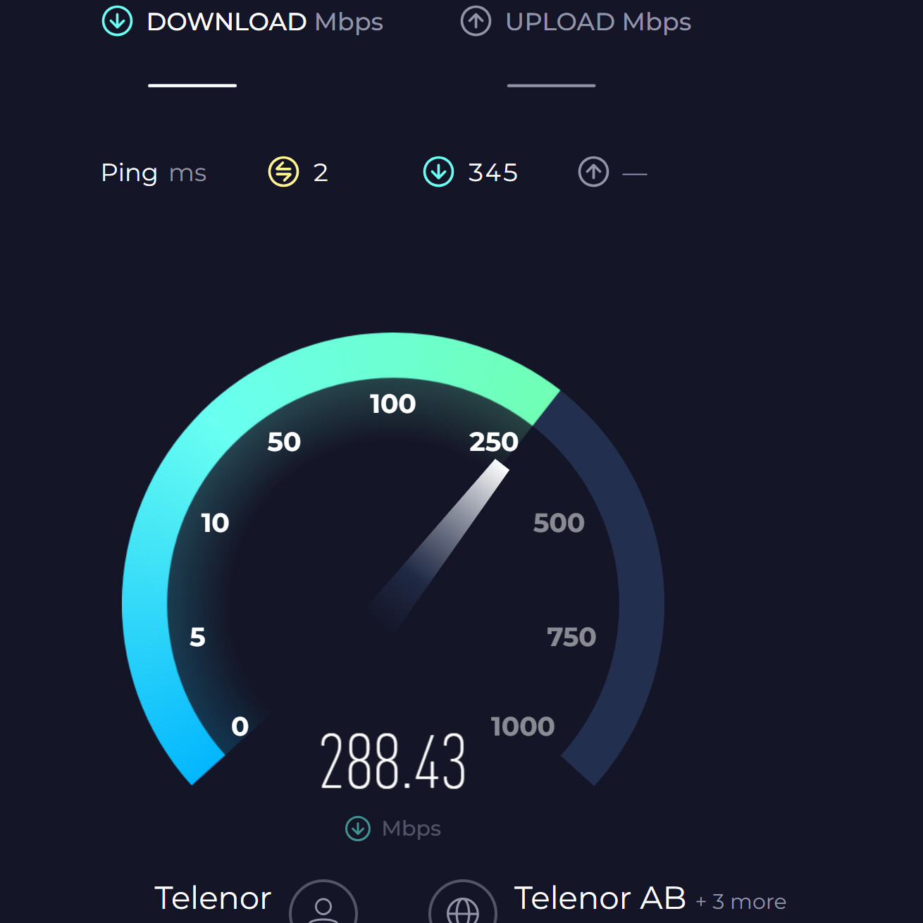

Hastighetstest visar nedladdningshastighet på 288,43 Mbps och ping på 345 ms. Leverantör Telenor AB.
Diagram över internetlatens med varierande pingtider; spikar från 0 ms till över 500 ms på cirka 10 minuter, och hög paketförlust.

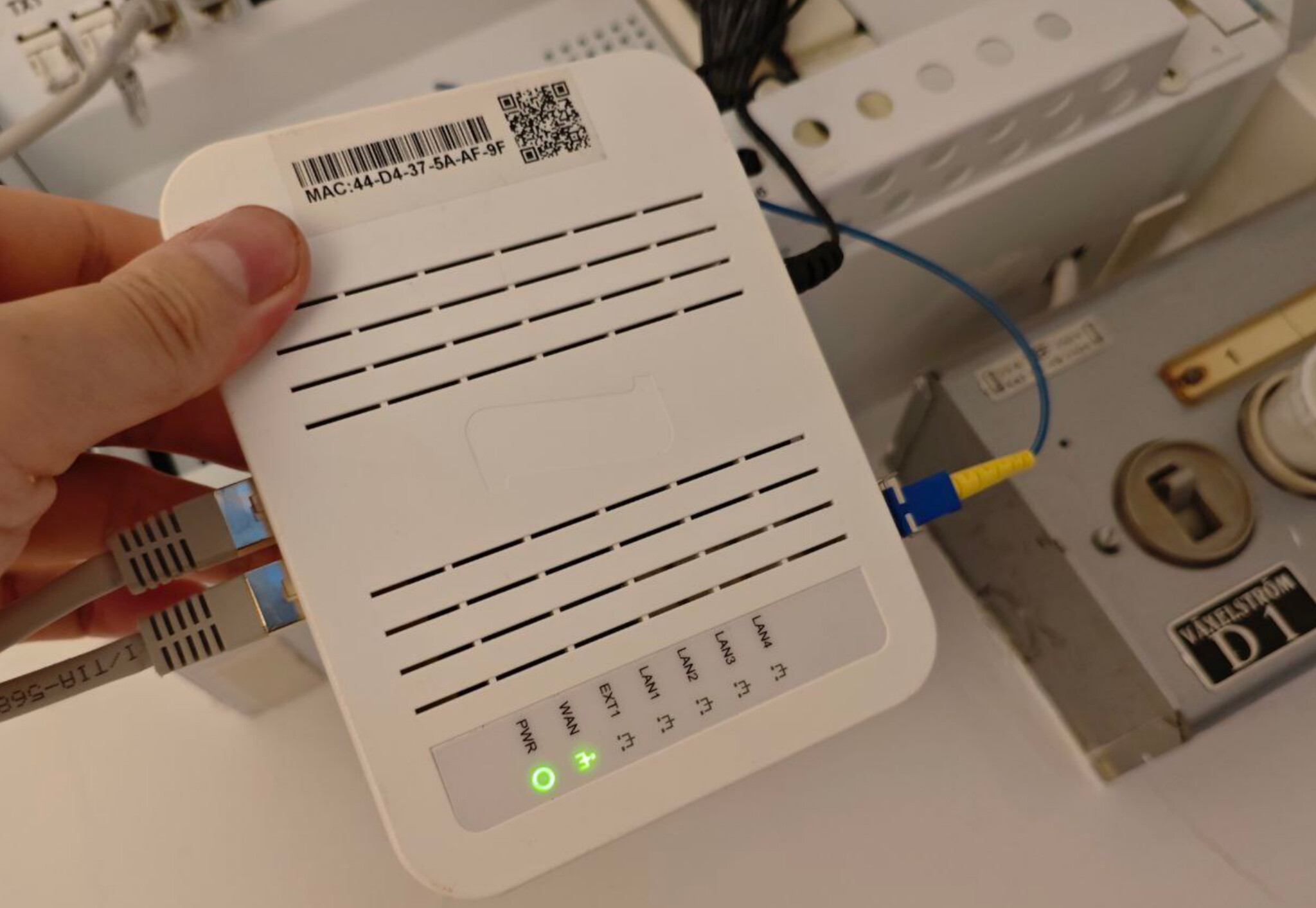

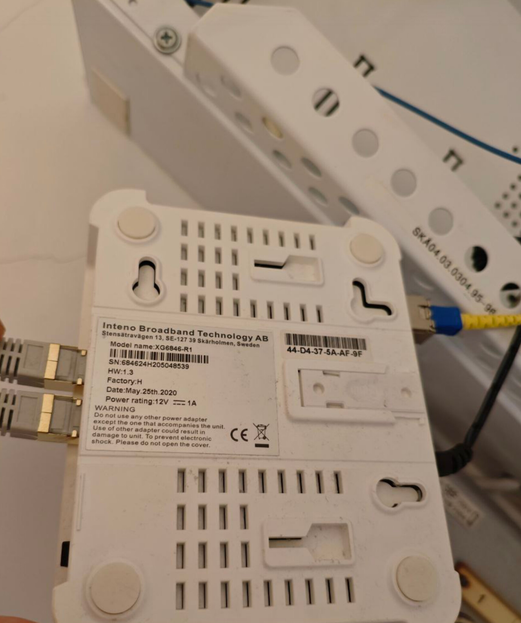

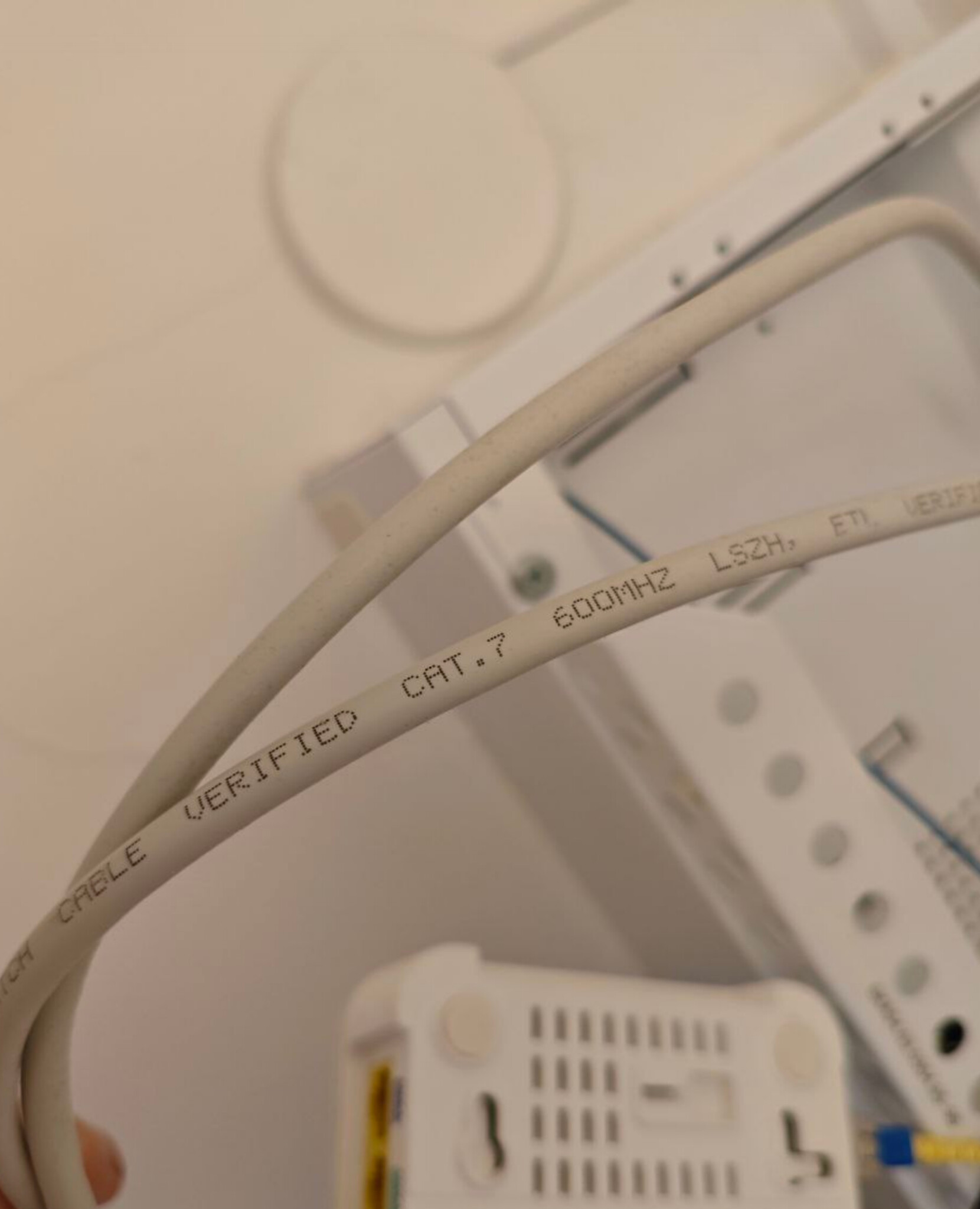

Tack för ett snabbt svar, här kommer lite bilder
Modem från Inteno Broadband Technology AB med etikettdetaljer och anslutna kablar.
CAT 7-kabel märkt med "Verified" visas i närbild tillsammans med teknisk utrustning.
En hand håller en vit router med flera kablar anslutna, en grön strömindikator lyser.

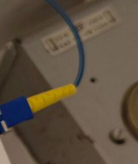

Kanske inte bra att fippla runt med cpe när fiberanslutningen sitter i? Böjning av fibern kan ge prestandasänkning.
Vad får du när du testar mot bredbandskollen?
Det skulle kunna vara så att du knäckt fibern här och behöver byta?
Fiberkontakt med blå och gul kabel i samband med diskussion om överföringsfel på grund av känslighet för böjning av fiberkablar.
Fiberkablar är ju väldigt känsliga för böjning, och har du mycket överföringsfel så kommer ping att stiga och hastighet att sjunka pga omsändningar.
Böjen på svarta elkontakten är inte heller adekvat.
Den är ju nästan 90 grader.
