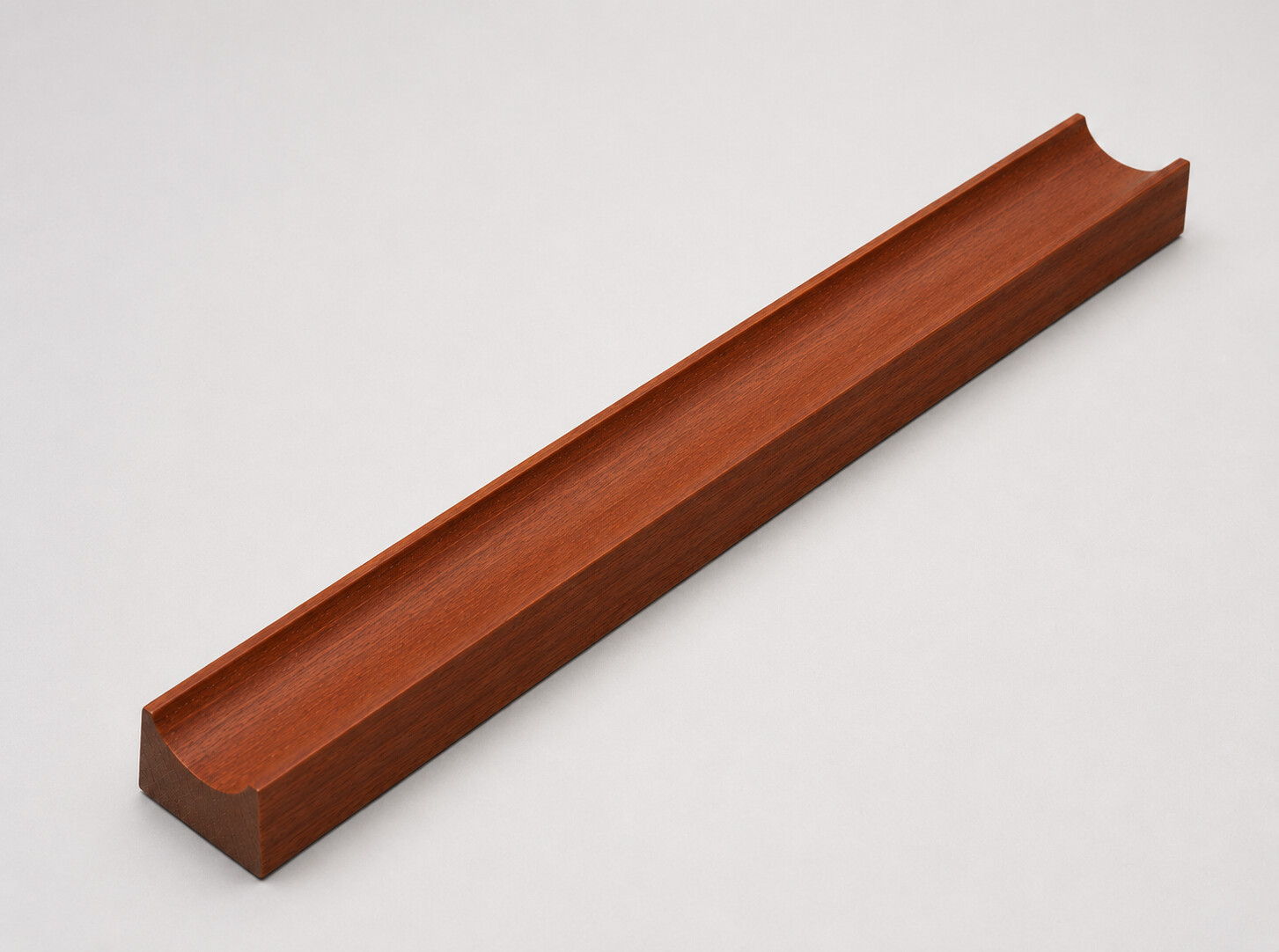

Har en lampa jag vill göra i valnöt med en lite knepig ur-fräsning. Tanken är att framsidan av "staven" ska vara "skålad" för att ge plats för ett litet lysrör. Vet inte riktigt hur jag ska göra detta.. Se bild/ritning för att bättre förstå vad jag menar: :)
Mottar tacksamt tips och råd.
Mått ca 50x6x4cm
Valnötsstav med skålad framsida för lysrör, cirka 50x6x4 cm.
Handöverfräs med lämpligt stål?

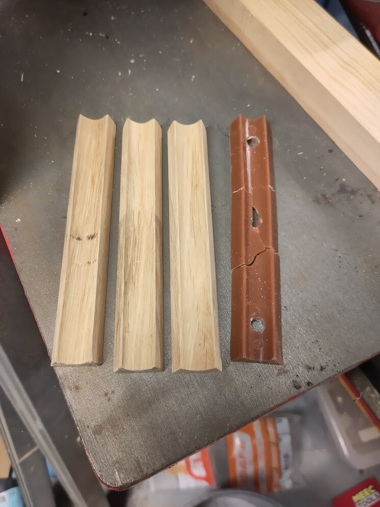

Jag gjorde en liknande bit för att ersätta en i plast till en hatthylla:
Fyra träbitar bredvid en trasig plastdel för en hatthylla, skapad med handöverfräs.

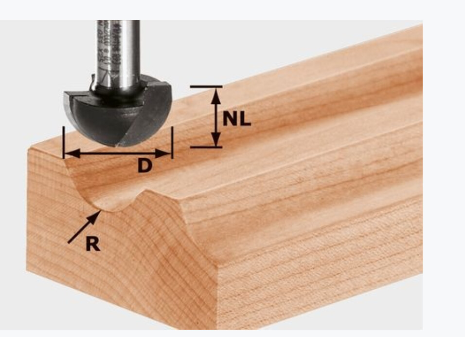

Ja sök på hålkälsfräs så hittar du frässtål som på bilderna nedan. Jag länkar inget då jag inte har en aning om vad som är prisvärt med "lagom" kvalitet.
Hålkälsfräs visas ovanför ett trästycke med markeringar för radie (R), diameter (D) och längd (NL) på frässtålet.
Hålkälsfräsar med gröna huvuden och stålskär, samt träbitar med urholkade profiler visas. Perfekt för snickeriprojekt och skulptering.
Ja varit inne på det men inte riktigt hittat något stål som passar.. i den bästa av världar blir det en ganska grund och vid urskålning. Men kanske får nöja mig med något likt det du bifogade. Tack för svar!

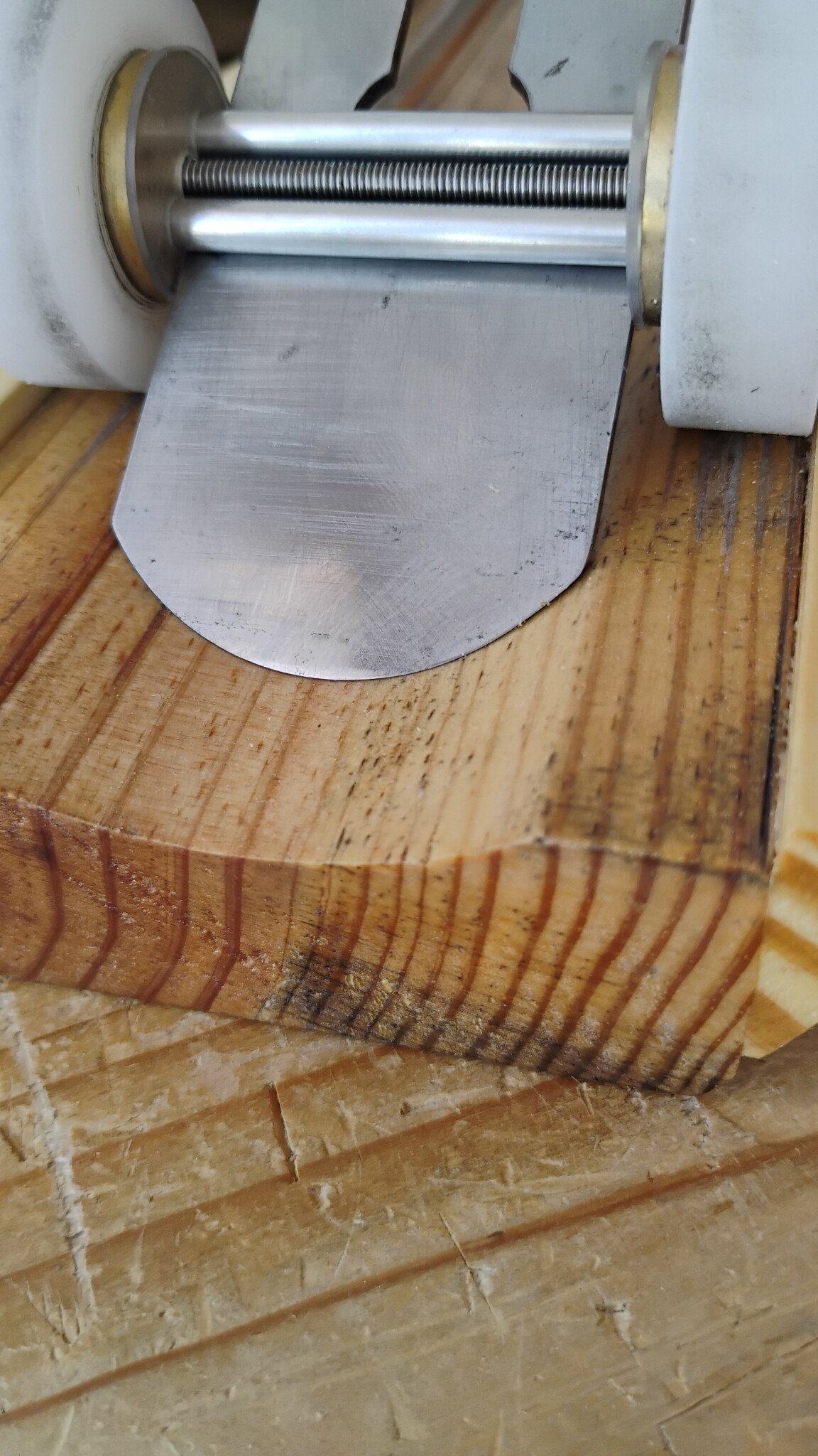

Hyvla "trappsteg" med en nothyvel/ploghyvel och därefter grovt sandpapper på en cylinder med rätt diameter. Så gjorde jag häromveckan med en Record 044 hyvel (ca 4mm hyvelstål) och en tomflaska whisky + dubblesidigt tejp + sandpapper.
Den träbiten används fôr att skärpa hyvelstålet till en skrubbhyvel.
Tack för tipset, ett bra alternativ för att kunna göra det helt "manuellt"!
Vad menar du med "Den träbiten används fôr att skärpa hyvelstålet till en skrubbhyvel."?
Tror han gjort sig ett slipblock med den krökning han vill ha på skrubbhyvelns egg så att han bara kan dra stålet i skåran och på så vis få en skaep egg.
M
Så här fast utan slippapper i skåran
