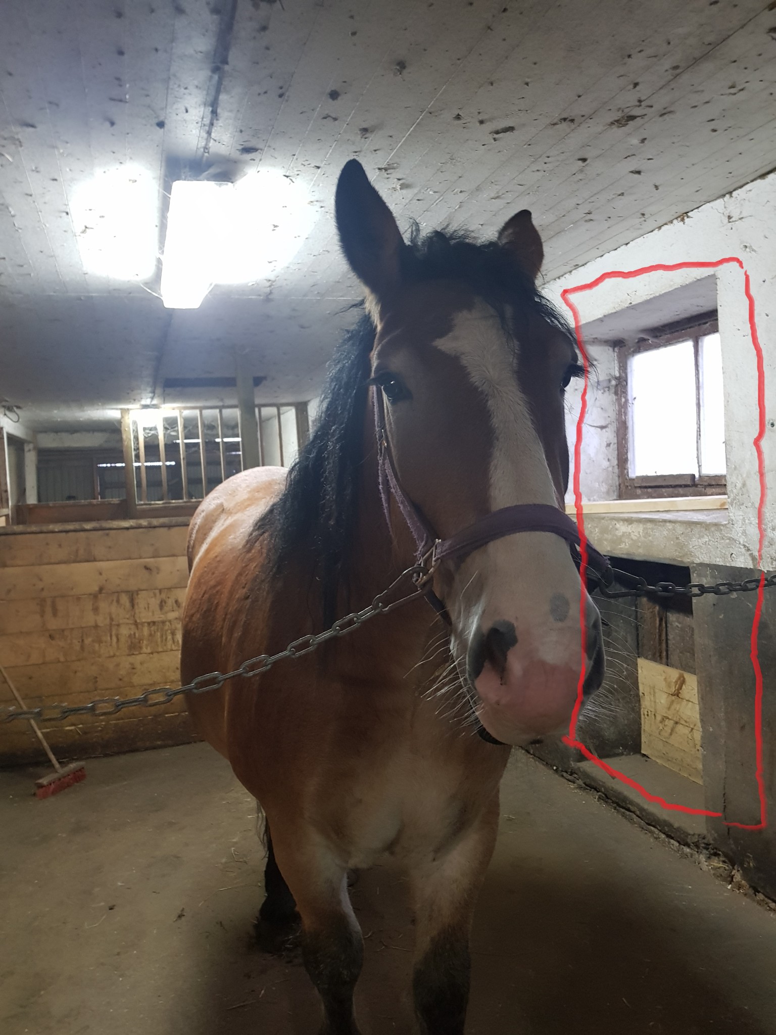

Hej! Är på gång att sätta in en dörr till i stallet men lite frågor ang håltagningen.Vad behöver jag för att göra hål här? Som ni ser på bilden så är "grunden" redan lagd av dom förra ägarna.
Tanken är att en 220cm H och 150cm B dörr skall in där :) (bortse från hästen) :D
Mvh J
Häst framför en betongvägg i ett stall med en markerad yta för en framtida dörröppning.
Om hålet inte skall vara bredare än fönstret bör det inte vara några problem. Ta gärna en bild utan häst och mer rakt framifrån och beskriv väggens uppbyggnad.
