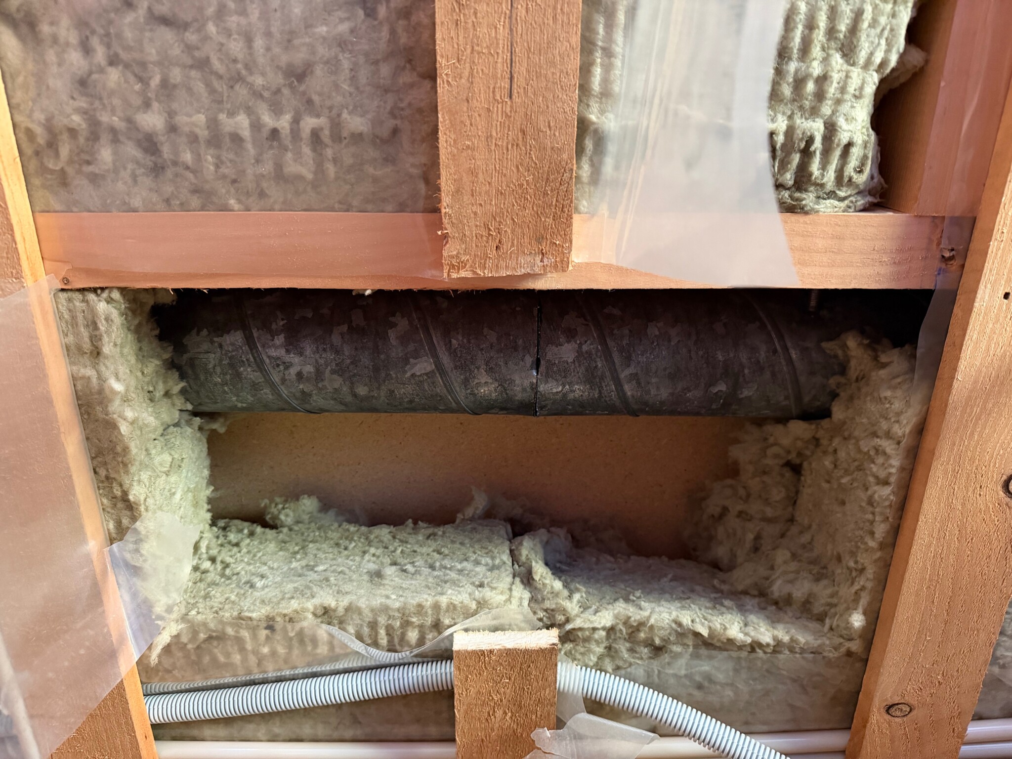

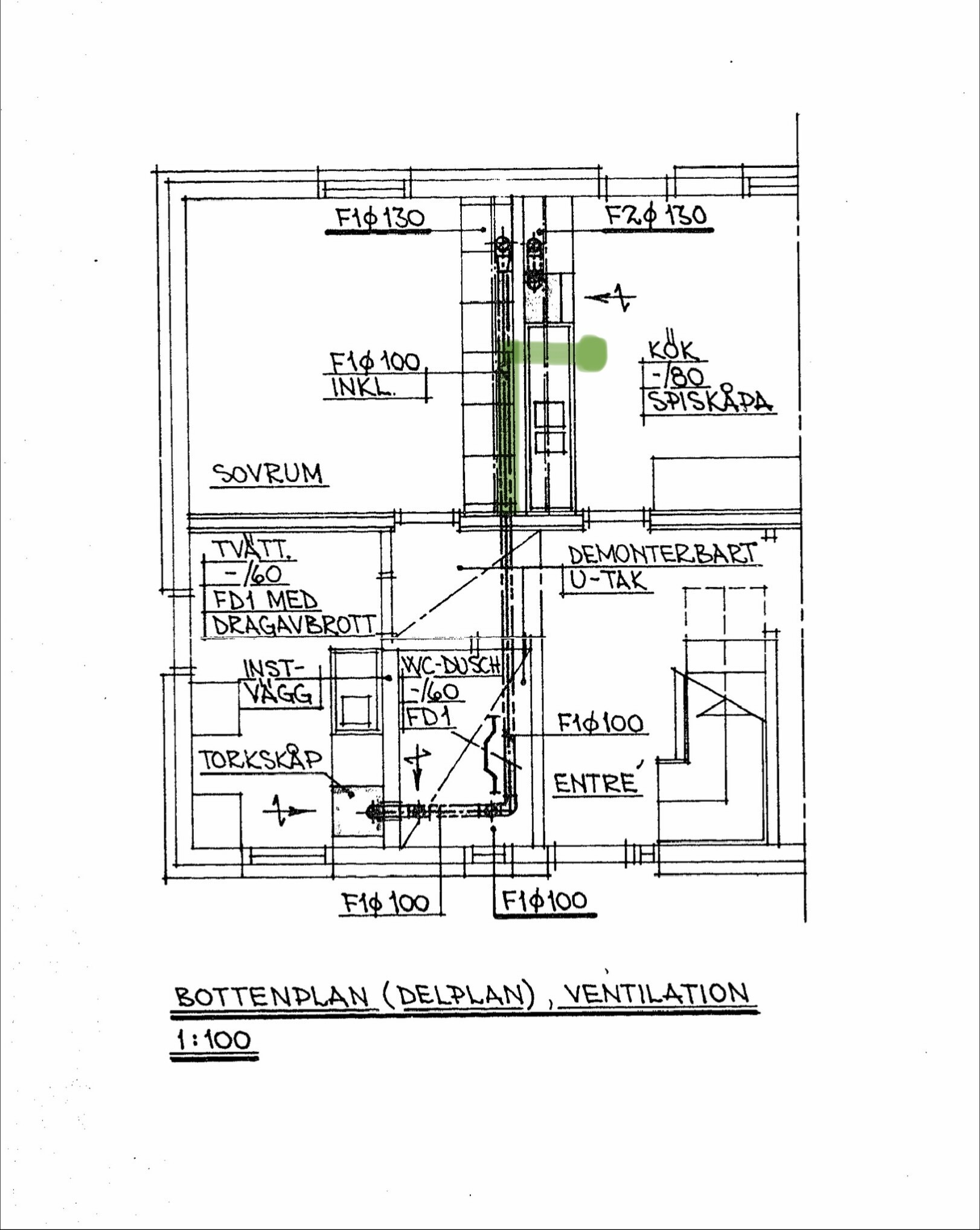

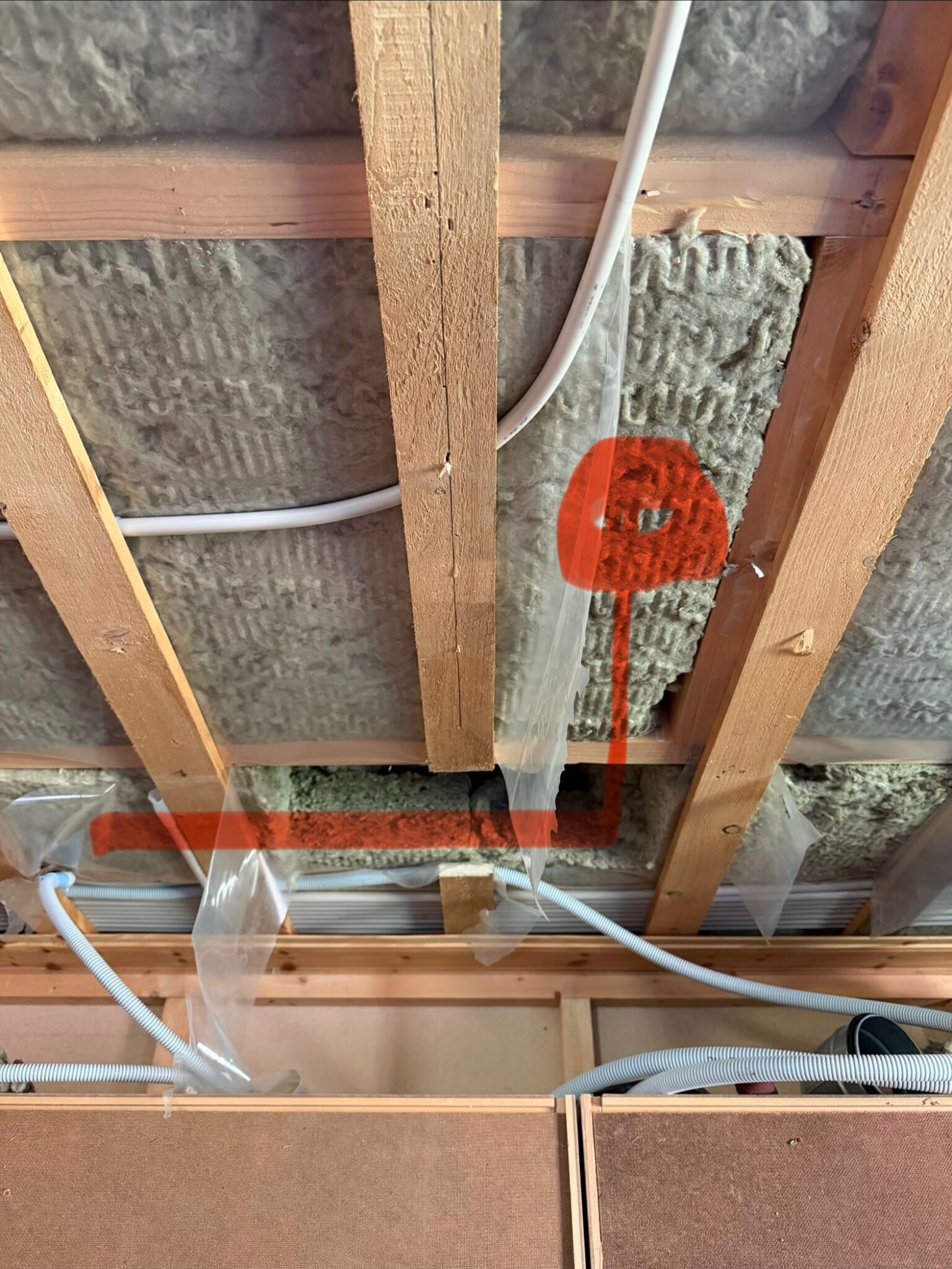

Håller på med en köksrenovering och ska dra om ett ventilationsrör enligt bild. Idag går det i bjälklaget mellan våningarna, precis bakom köksväggen (ligger i innertaket i rummet bredvid). Jag behöver kapa det och dra om det så det kommer ut i innertaket i köket. För att göra det behöver jag ta ett hål i åsen och leda om röret till facket bredvid. Det här är ganska precis mitt i rummet så det sker precis där åsarna är ihopkopplade med kortlingar (inte just det fack där röret går idag då men resten har kortlingar). Vägg mellan kök och kontor ligger ca 8 cm förskjuten parallellt mot åsen jag behöver ta hål i, så åsen har lite stöd underifrån. Då är fråga, behöver jag förstärka den? Tänker nåt i stil med att ta en 195 som är en halvmeter lång och limma/skruva ihop med åsen så den blir dubbel där jag tar hål.
Höjd: 195 mm
Spännvidd: 3,8 meter
//Erik
