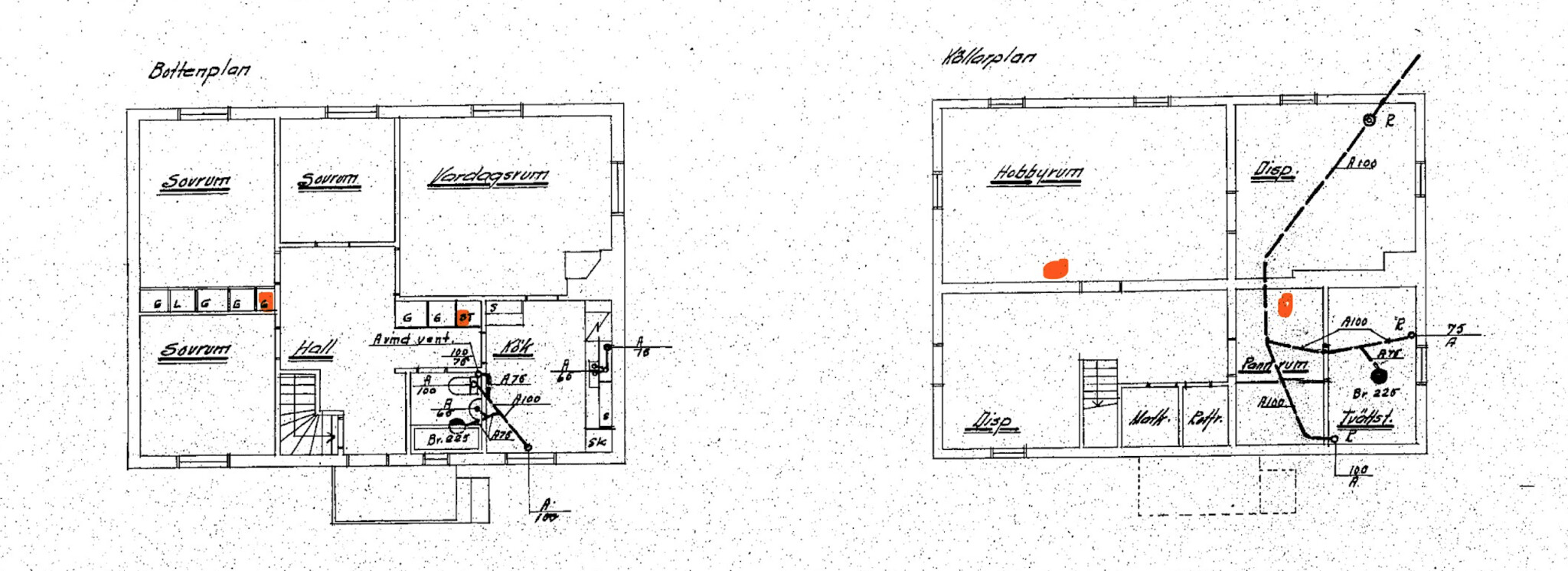

Hej, jag bor i ett 1-planshus från 50-talet med betongbjälklag ner till källaren där jag skulle vilja ta upp ett hål för ventilation till tvättstugan (det som heter pannrum på ritningen). Funderar även på ett FTX-system och behöver i så fall ta upp ett till hål i det som heter hobbyrum på ritningen för tilluft, röret kan då gå genom garderoben upp till aggregatet på vinden.
Tanken är att dra ner 100mm rör, behöver jag vara orolig att denna håltagning försvagar konstruktionen eller borde det vara lugnt? Finns ingen konstruktionsritning eller liknande men bjälklaget ska vara armerat och 12cm tjockt enligt de handlingar jag hittat. Och eftersom det inte finns någon konstruktionsritning eller liknande så tänkte jag fråga här först innan jag låter en konstruktör göra en kvalificerad gissning.

  • Ritning av bostadshus med bottenplan och källarplan, rummen är markerade med namn såsom "Sovrum", "Vardagsrum", och "Hobbyrum".

Nej du behöver inte oroa dig om du gör tex ett 150mm hål i bjälklaget bara den inte görs i en balk eller så, har du koll på så att det inte är vatten eller el där du tänker håltagning?

Ossanolikt att ett armerat betong bjälklag skulle försvagas av två hål

Tack det låter ju toppen. Ja vatten och värmerören går synligt så dessa har jag koll på, och elen ska inte vara någon fara heller, men tack för påminnelsen.
