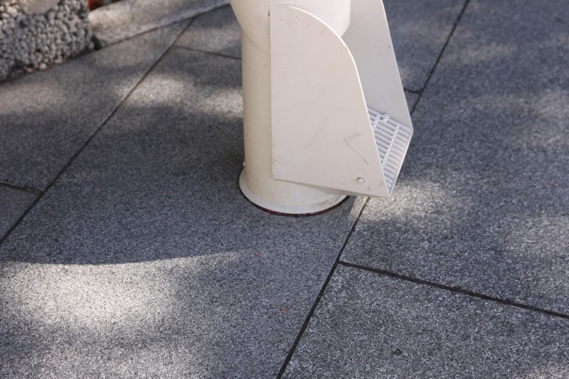

Det där är mycket enklare än du tror. Jag har gjort ett 100mm hål i marksten gjord av granit. Använde julas blåa hålsågar med diamantskär. Jag vil minnas att vi använde pelarborren för detta, men det går säker bra på frihand.
Ska du ha en perfekt kant som är synlig kanske du får tänka om, men hål blev det utan några större flisor.
