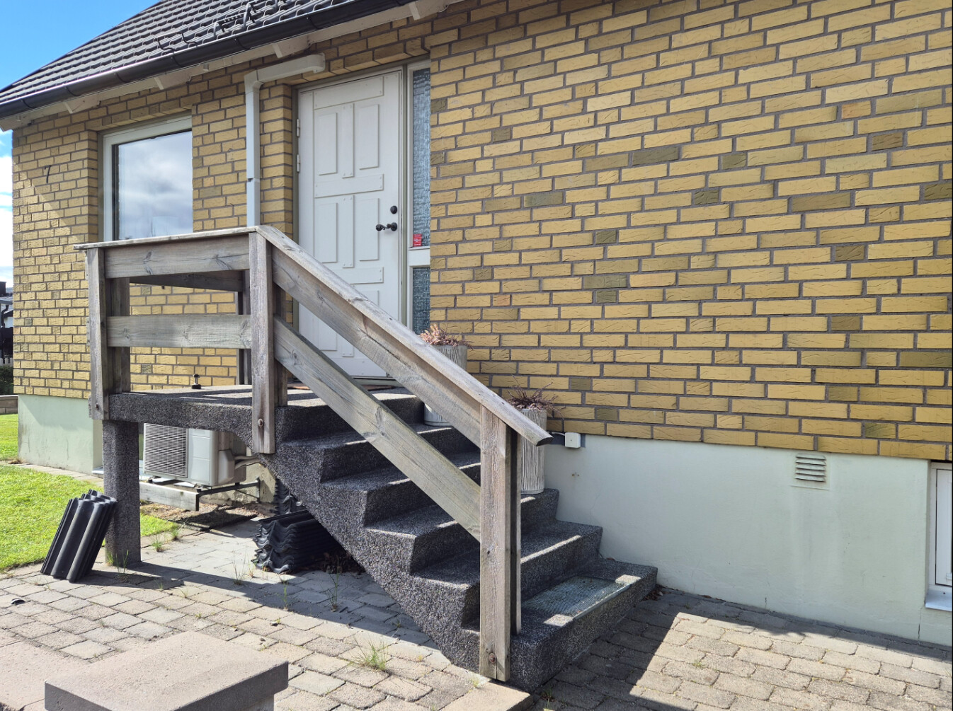

Den gamla betongtrappan är borta och bara som bild före.

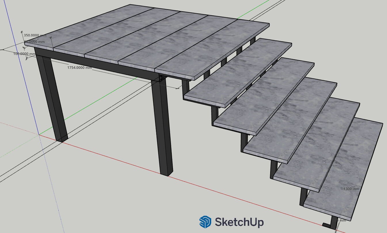

Ny trappa ska byggas med en stålstomme (svart) och med ljusgrå granitsteg.
- Granitstegen har mått 1500 x 350 x 30 mm
- Vangstycken köps färdiga, 6 stegs
- Stålprofiler ska beställas

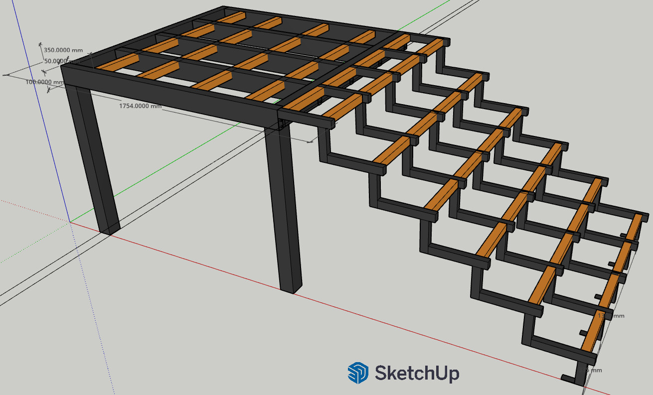

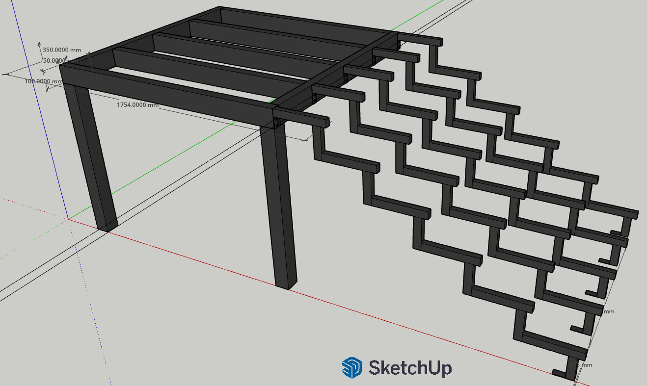

Vill gärna få synpunkter på stålkonstuktionen och dess bärighet så inte granitskivorna spricker men vill givetvis inte göra mer än nödvändigt.
Dimension grundstomme: 100 x 50 x (3-4 mm)
Eventuella förstärkningar (orange): 40 x 40 x 3 mm
Video över konstruktionen (alternativ, just nu)

Ett par bilder till och förtydligande att jag gärna vill ha feedback/åsikter på konstruktionen, om de orange förstärkningarna behövs eller om jag bör tänka annorlunda

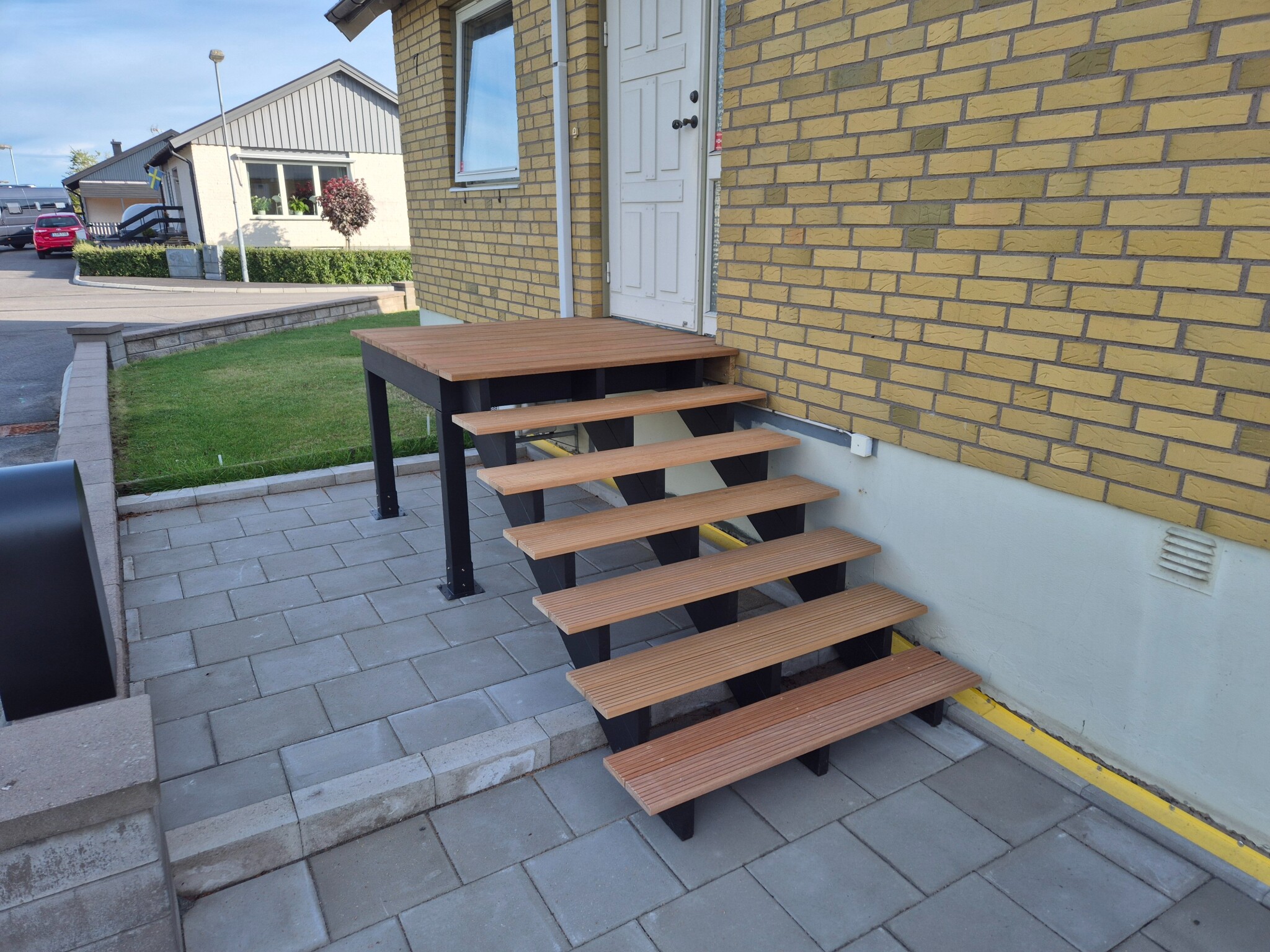

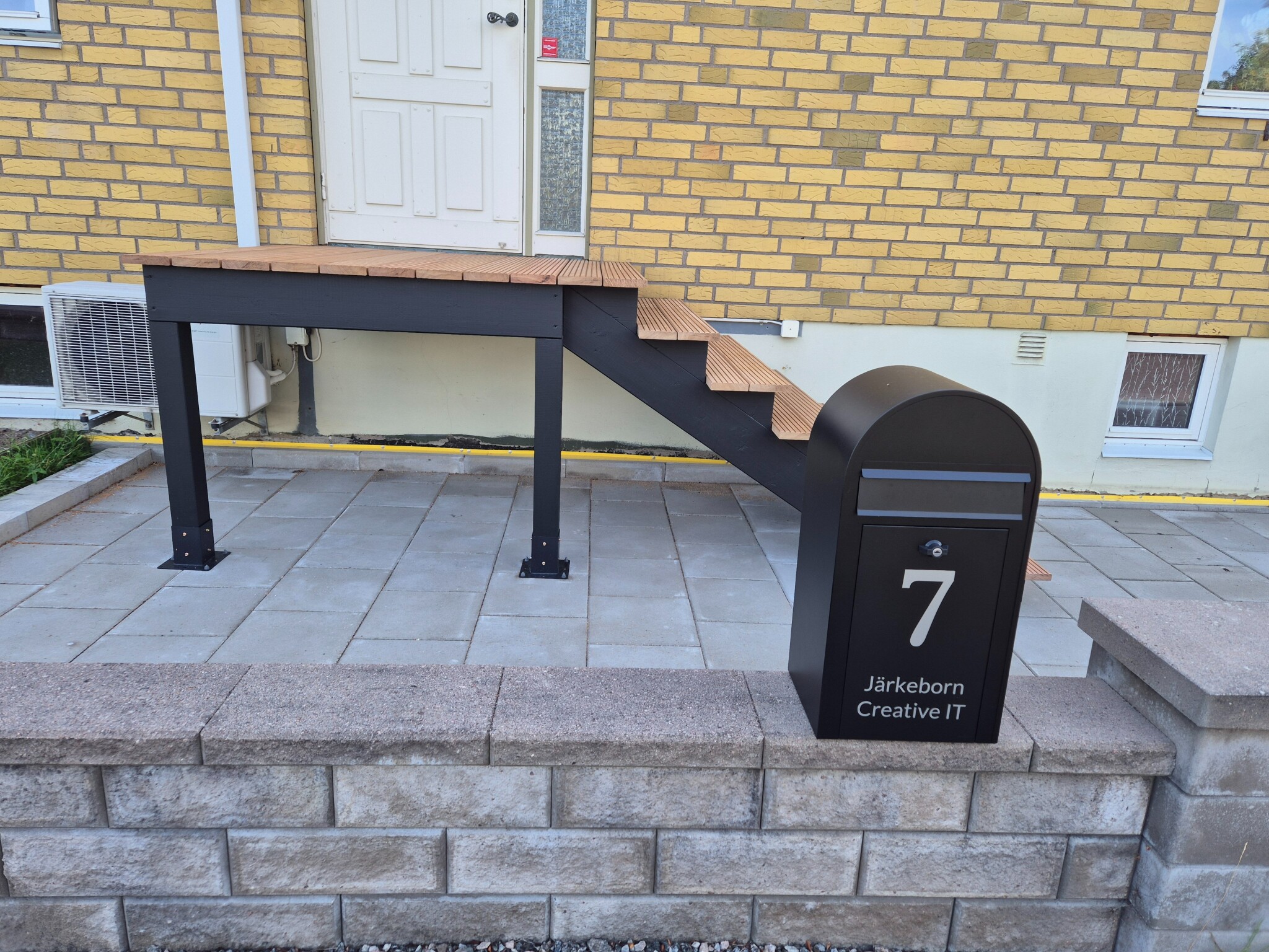

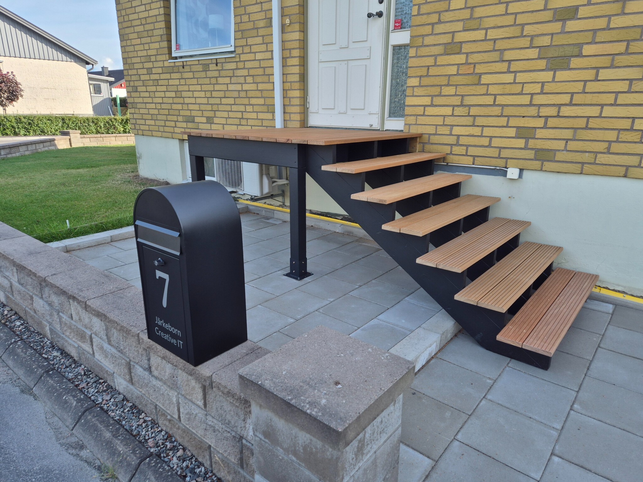

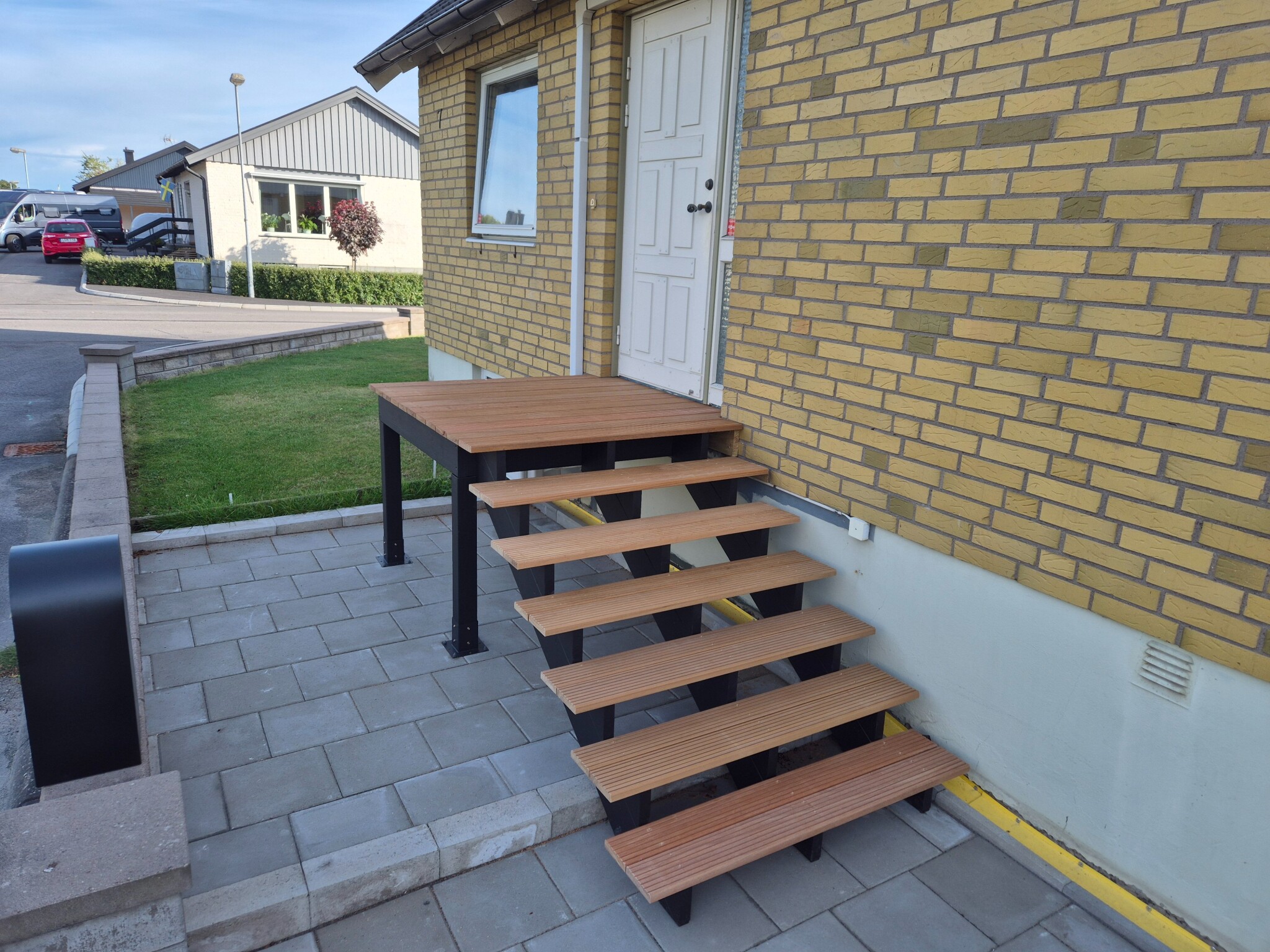

@MercedesGUS jag har faktiskt övergett mitt bygge och tänkt om. Lite av mina tankar.
Granitsten är ju ett naturligt material och mer känsligt emot spänningar och sprickor.
Så jag var skeptisk till att kunna bygga en tillräckligt stabil grund så stenarna inte blir den svaga delen. Sen vill man ju inte heller dimensionera för mycket i onödan och mina konstruktions/beräkningskunskaper så kändes det som gissningar.
Jag har svetsar men har inte svetsar på ganska länge, visst hade väl funkat att öva upp.
Sen är det lite svårare att köpa stålprofiler, oftast i 6 m längder och beställning med leverans med lastbil.
osv osv....
Jag såg helt enkelt för mycket hinder så tänkte om.
Nu blir det en plattform i limträ till det som syns och vanliga reglar i mellan. Detta går ju att köpa på lokala "ByggMax" så enklare.
Har köpt 3 st vangstycken i galvat stål men funderar just nu på om jag ska använda dessa eller bygga egna vangstycken i trä....
Hela stommen ska målas svart.
På detta kommer jag lägga Bangkirai trall.
Som räcke blir det stål med en överliggare i trä jag redan köpt.
Planstegen hade jag redan köpt men sålde dessa med kraftig förlust.
Jag känner mig ändå nöjd med beslutet. Blir nog lite varmare i utseendet
Ge gärna feedback, synpunkter,...

På väg ....
