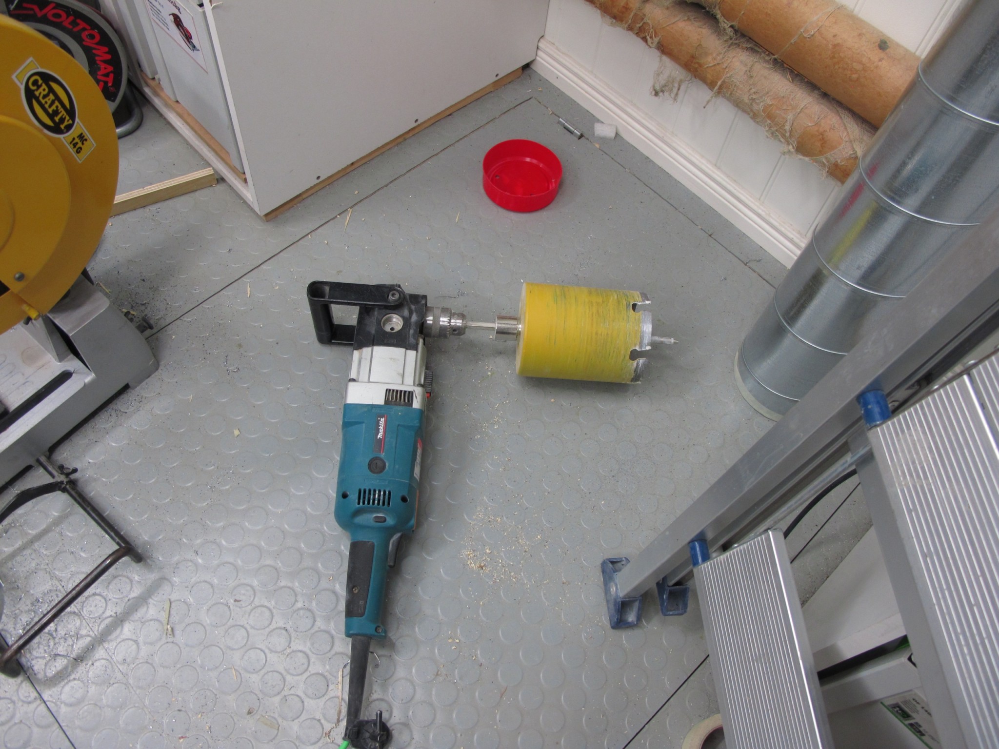

jag har testat med en extra lång, 160 mm djup, ø130mm Pro-fit i monstermakitan. Det går till och med på högväxel om man tar det lite varligt. Hålen genom kalkputs och timmer körde jag emellertid på lågväxel. Hålsågen fungerar utmärkt. Jag har en bild i den andra datorn.

Ser bra ut, men är det en TCT? Ser onekligen ut så på formen, men varför är den gul?
Jag hittade svaret på min egen fråga, verkar som att pro-fit är som Starrett TCT, men från famag? Gratis var dom inte iaf. Är det något du rekommenderar att köpa upp sig på?

Satsa på Starrettsetet. Anledningen till att jag valde Pro-fit var att jag behövde sågdjupet till timmerväggen och att jag behövde sågen fort till ett ventilationsprojekt.

Är det en Makita DA4031 på bilden? ger nästan ett lite ha begär :o
