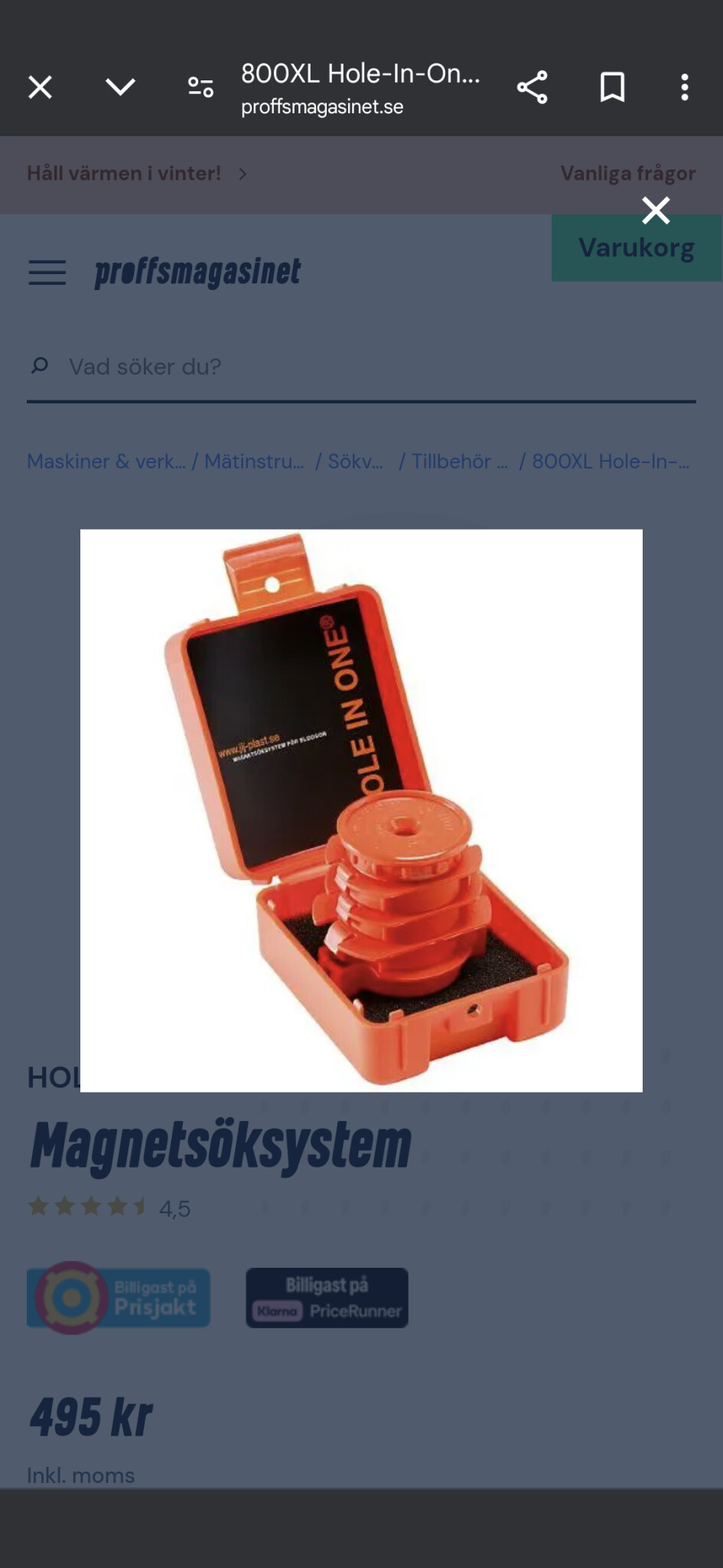

Hole-in-one hålsökarmagneter underlättar.

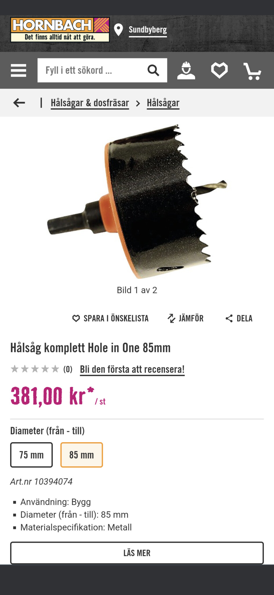

Ser att Hole-in-one nu har egna hålsågar, som ser lite kraftigare ut än T70/80.
