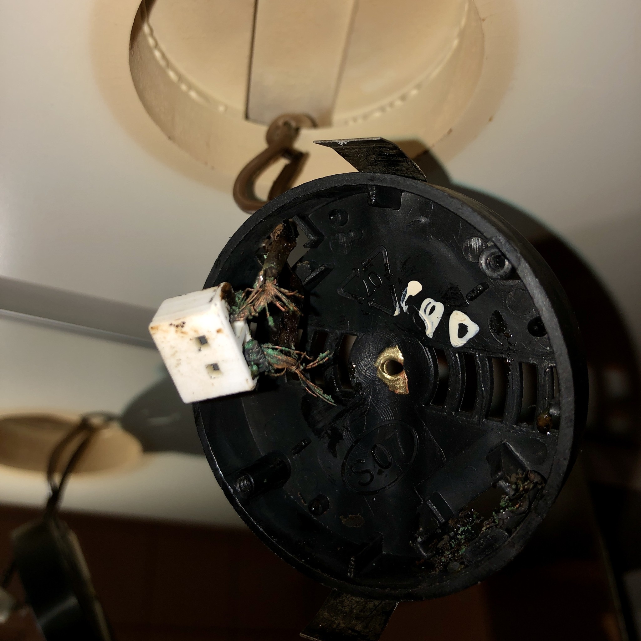

Skruvade precis loss spottarna (stängde såklart av strömbrytaren) och möttes av en otrevlig syn, som ni kan se på bilden.
Verkar bli tvungen att byta ut hela kitet...?
Alt. ta hit elektriker som byter ut skadade kablar osv.
Förslag på vad som är bäst, om jag nu ändå har tänkt byta till LED?

Ja det ser lite tråkigt ut med kablarna till sockeln. Om du inte kan snygga till detta lutar det åt att du får byta lamparmaturerna
Då detta är 12 V så får du själv koppla grejorna.

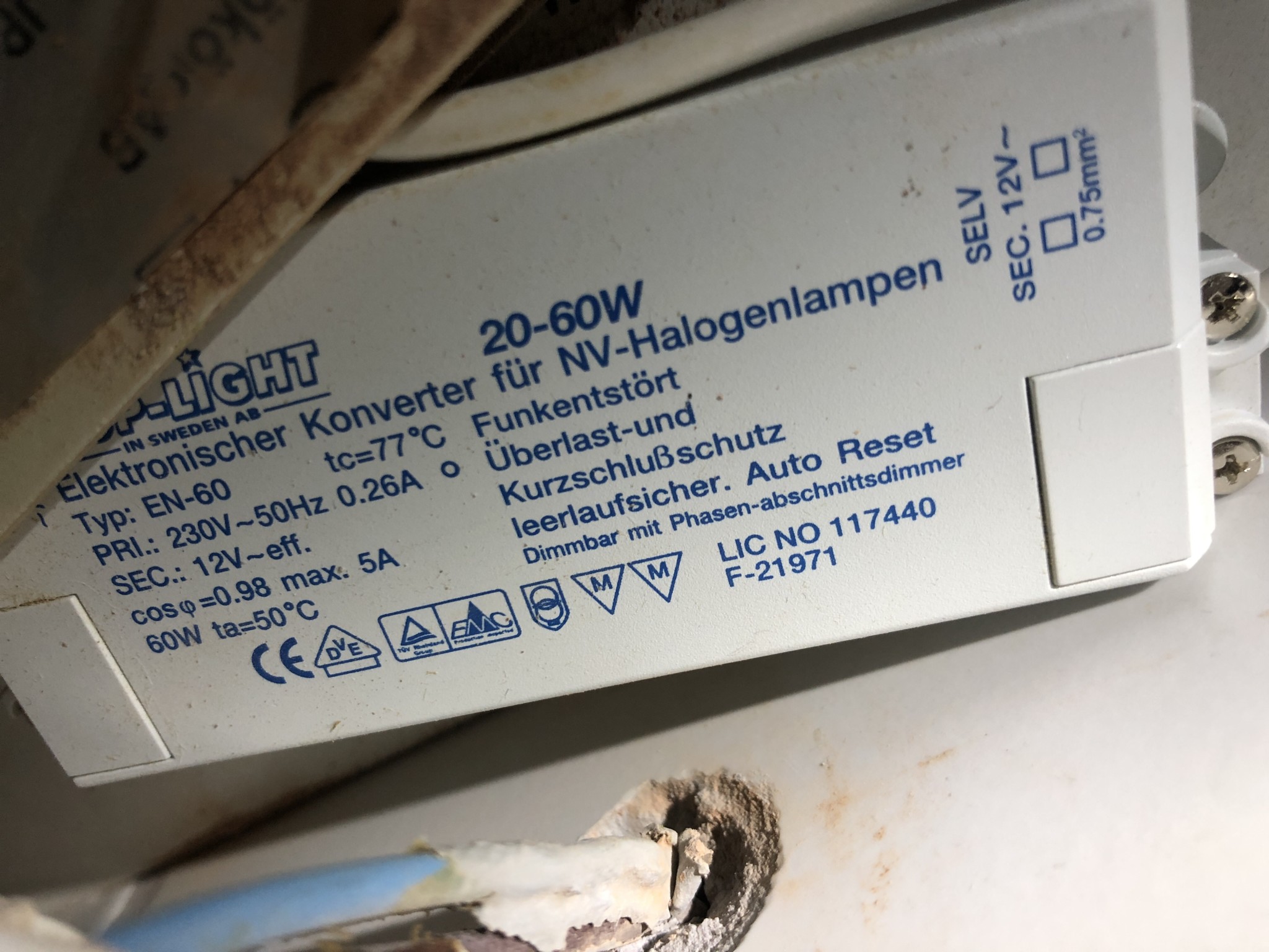

Om du vill konvertera bef. armaturer till G4 LED så får du byta nätdelen till en modell som passar den lägre belastningen från lysdioder.

Nja kablarna har liksom bränt igenom på flera ställen, så blir nog att byta ut allting till LED som håller längre.
Satsar på att köpa 2 nya LED-armaturer och ett nytt drivdon/nätdel, och försöker installera om det själv.
Tror ni att dessa borde funka ihop?

Den duger inte då den ger 350 mA, sk konstantströmstyp.Larken skrev:
Denna bör fungera:
https://www.elbutik.se/product.html/led-trafo-12vdc-15w-slt15-12vf-1--self?category_id=1014
