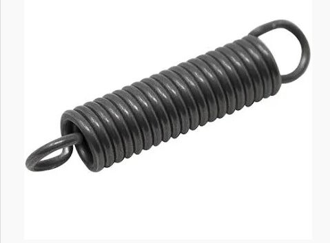

Handtaget till ytterdörren glappar. Man får typ hålla upp handtaget för att kunna stänga dörren ordentligt.
Vad är det för typ av fjäder som jag måste byta i låskistan? Är det sån Roddarfjärder som man måste byta?
  • Fjäder med öglor i ändarna, troligen en roddarfjäder, som används i låskistor.
kan det vara , ibland kan göra en ny ögla på fjäder om öglan gått av
finns mer än en längd så ta med den gamle om du ska köpa en ny
Ok, Jag ska öppna låskistan och se efter. Men jag drar mig för att öppna dörren och släppa in kylan. 🥶
123abc och 1 till
ta det lite försiktig när du öppnar kistan ibland kan där flyga ut en fjäder som man kan få problem med att veta var den skall sitta

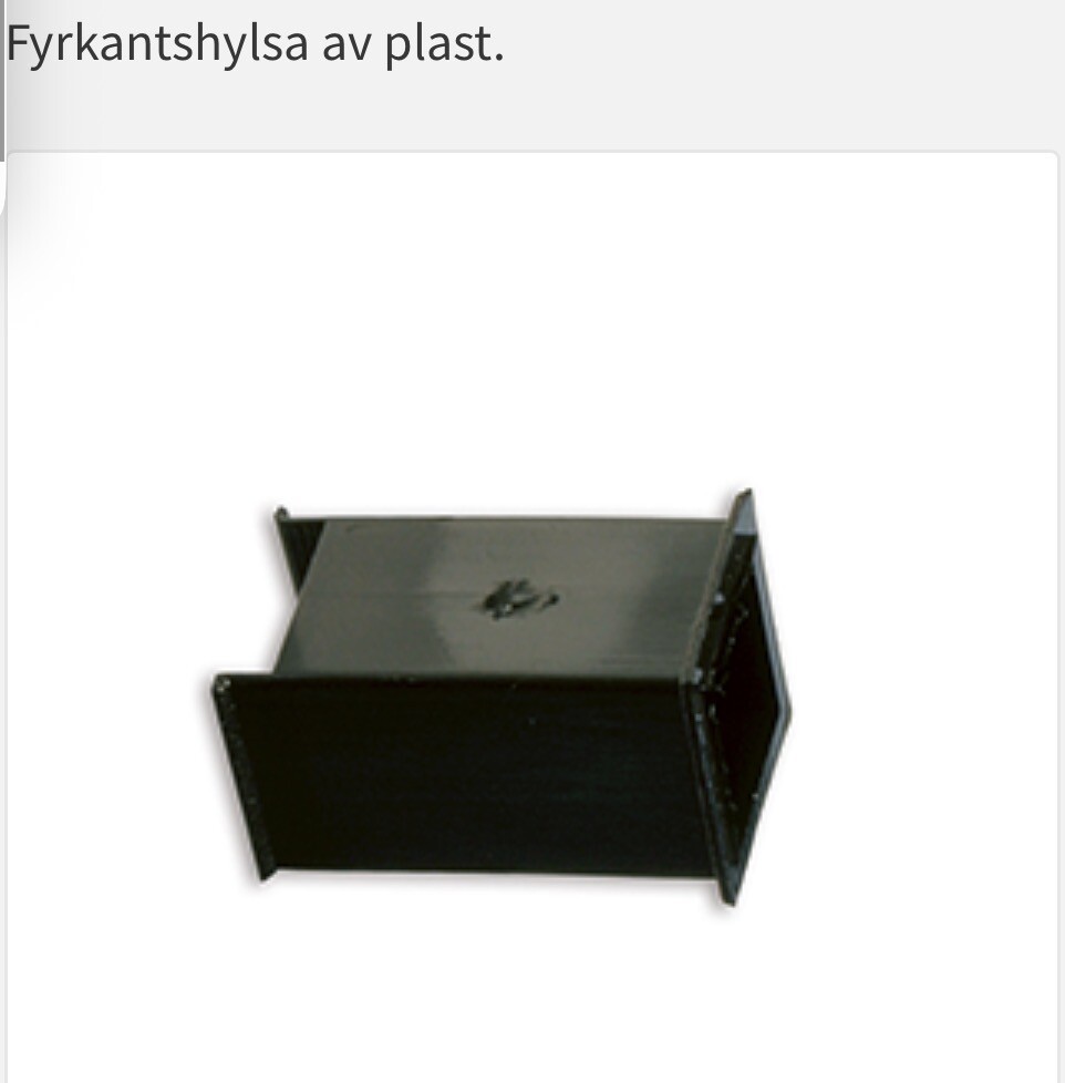

Om handtaget bara glappar och inte hänger kan det räcka med att byta fyrkantspinnen eller använda en fyrkantshylsa i låskistan;
Plast fyrkantshylsa mot vit bakgrund för användning i låsinstallationer.
Vad har du för låshus?
