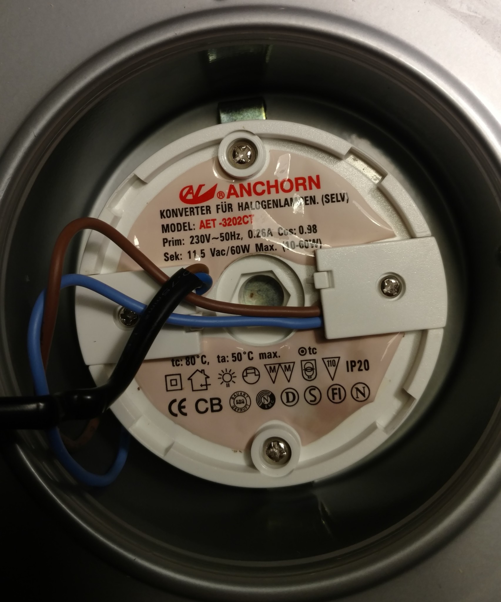

Nu lyfter jag min gamla tråd igen. Lampan har fortsatt att fungera sporadiskt. Ibland har den varit släckt i månader och ibland har den fungerat i någon månad i sträck.
Jag har nu äntligen tagit tag i detta igen och kolla lite noggrannare. Lampan är en Markslöjd triad: http://www.markslojd.se/Hem/Produkt/183144/TRIAD.aspx
Jag har öppnat lampan och transformatorna som sitter i är en "anchorn aet-3202ct".
Den finns att köpa från Kina, men minsta kvantitet är 500 st, så det känns inte så lockande.
Alternativt hittar jag en sajt i UK som tar £17 plus frakt. En ny lampa kostar enligt Prisjakt 545.- upp till 1000 kr.

Om det är 3 st 20W 12V halogen fungerar denna (den översta på 20-70 VA):
https://www.elbutik.se/product.html/halotronic-mouse-230/115
Under förutsättning att den passar rent fysiskt. Om du har möjlighet ta gärna en bild på den gamla trafon, det borde gå att hitta något här i Sverige.

Bästa svaret
Den här borde få plats:
https://www.elbutik.se/product.html/elektronisk-trafo-20-70va-rund-dia56x22mm-alldimm

Jag återkopplar med att jag nu har monterat den nya transformatorn och lampan lyser.
Det borde ha löst problemet, men jag får väl låta det gå några dagar för att se om det är samma fenomen, att en fungerar ibland och inte fungerar ibland. Jag ser dock inte vad det skulle kunna vara förutom transformatorn.
