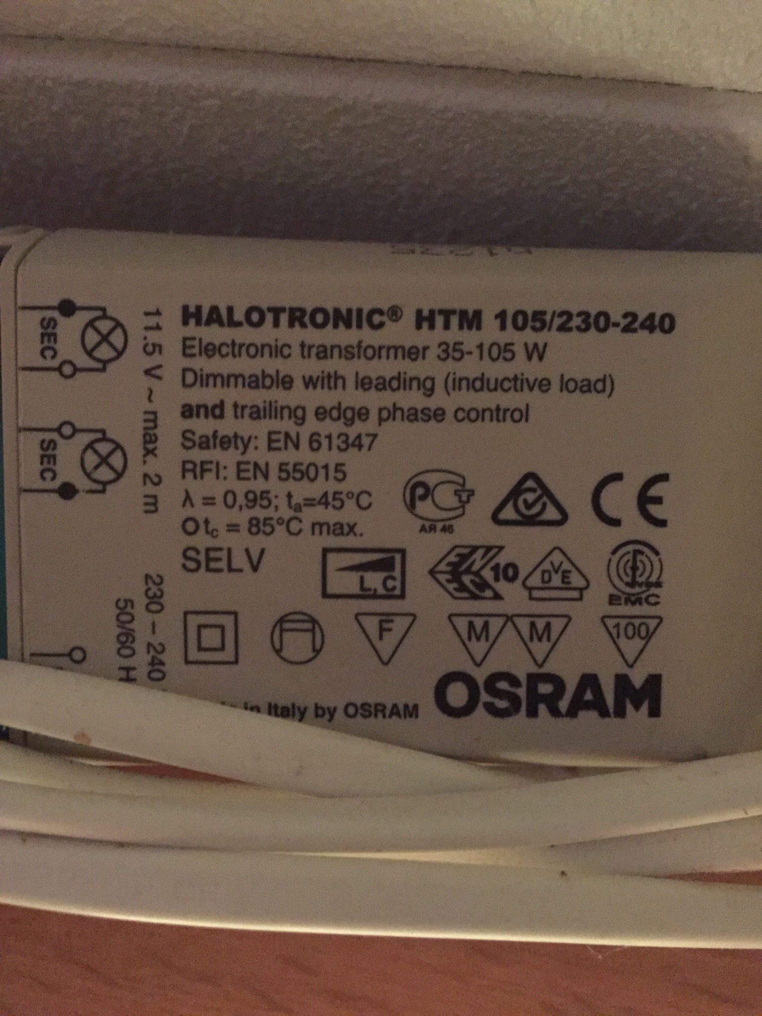

Vi har 14 dimrade 20w halogen i köksskåpen nu och jag funderar på om det går att ersätta med led? Har hört att det kan strula med trafo men jag är definitivt ingen elektriker så jag passar på att fråga här först...
Transformatorn ger 12 V så det är 12 V LED (G4?) som ni ska använda. Det finns två problem här:
- Transformatorn kräver en minsta belastning på 35 W, så summan av alla LED måste upp i denna nivå. Det skulle mao räcka med en transformator till samtliga armaturer. Idag har ni väl flera?
- Dimringen kommer kanske inte att fungera så bra.
Ni kan ju prova att byta några enstaka till LED och behålla några halogen. Det beror väl på varför ni vill byta.
För att gå över helt till LED behöver egentligen både drivdon och dimmer bytas för att det ska fungera bra.
