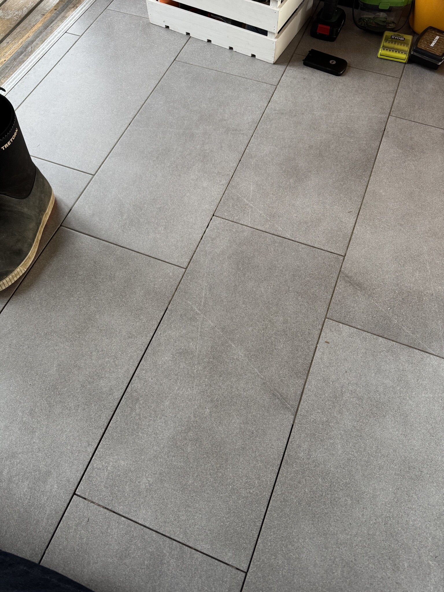

Nyinflyttad i hus. Hallen som har golvvärme under klinkers har tappat lite av sina fogar. Antagligen torkat och förra ägarna dammsugit bort i omgångar.
Vad rekommenderar ni för att fylla på i fogarna mellan klinkers? Kan man köra med silikonfog?

  • Grå klinkersgolv i hall med fogar som delvis saknar fyllning.
Rejäl skrev:
Nej det ska var hårdfog typ:

Bara att lämna tillbaka och köpa rätt kulör på hårdfog/cementfog..

Hur lägger man den typen av fog själv? Vet ni någon vettig video guide eller som jag kan läsa på om? :)
Det finns åtskilliga instruktionsvideor på youtube om hur man fogar kakel och klinker. Det är tämligen enkelt, och du bör fixa det själv.

Golvfog torkar inte så man kan dammsuga upp det, antagligen nåt som inte är helt korrekt i golvet. Sitter alla plattor bra? Hur låter dom om du knackar lite på dom?
joakimbrodd
Dem som saknar fog bommar lite när man knackar på dem
Då får du nog börja där.
