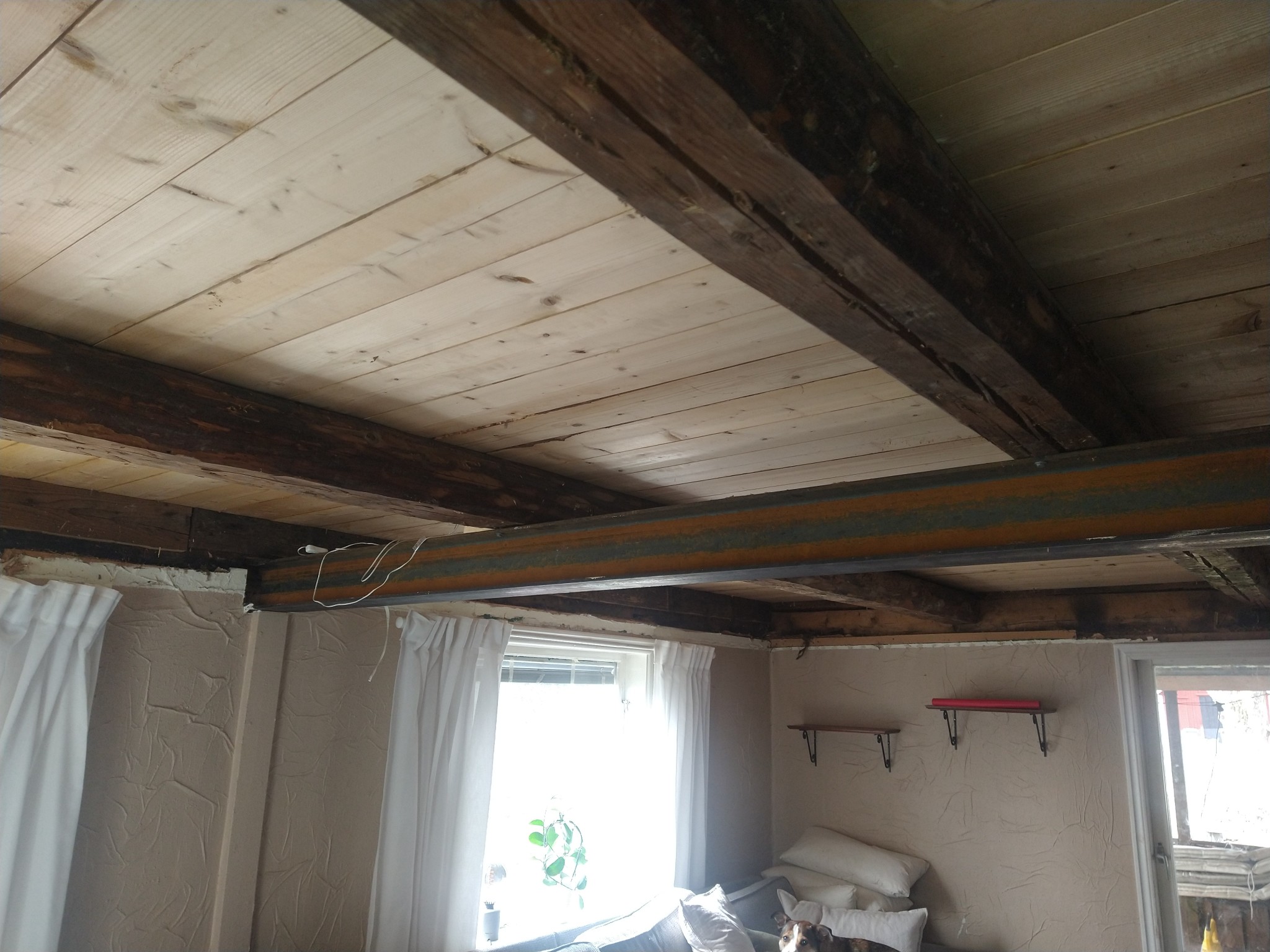

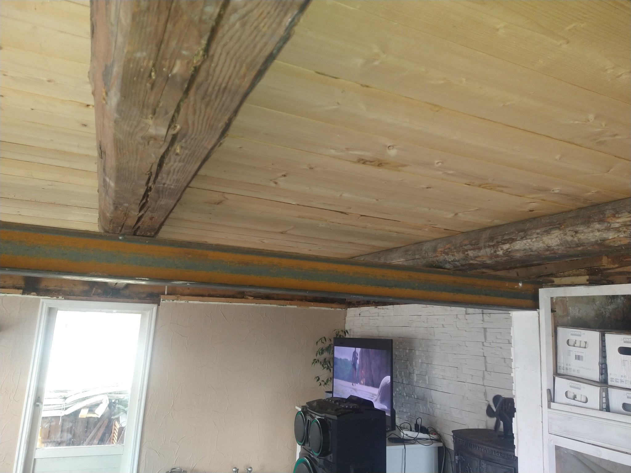

Jag har ett rum med gamla stockar som mellanbjälklag till en övervåning. Idag sitter det en 4 m lång h-balk under stockarna som är 6 meter långa vilket ger en dålig takhöjd i vardagsrummet och matplatsen så jag funderar på att ta bort h-balken och såga av stockarna för att sätta 2 eller 3 st 145x45 reglar där jag sedan skruvar fast stockarna.
Det är 2 sovrum på våningen över.
Vad tror ni om denna lösning?

Balken finns där av en anledning, ta inte bort den.

Den sattes upp av en firma när min sambo tidigare rev en timmer vägg som stod där.

Ja nått behöver du som bär mellanbjälklaget, att ta bort balken och såga av stockarna kommer sannolikt resultera i att du mister övervåningen.

Det förstår jag oxå men funderingen är att såga stockarna där balken sitter och istället fästa dom i 2/3 st 145x45 mm reglar som då hamnar i höjd med stockarna och självklart pelare på sidorna som håller uppe dom 2/3 nya reglerna.
