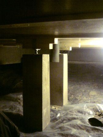

JA, det måster Du göra. Men det kunde varit bra om du börjat redogöra för vad det är för grund, och vilka stöd som finns därunder, hur långt mellan stöden. Dina bärande bjälkar är inte dimensionerade för en extra punkttyngd på 360Kg, de är för klena för detta.
jag gjorde enligt bifogad bild. Kan det fungera ?

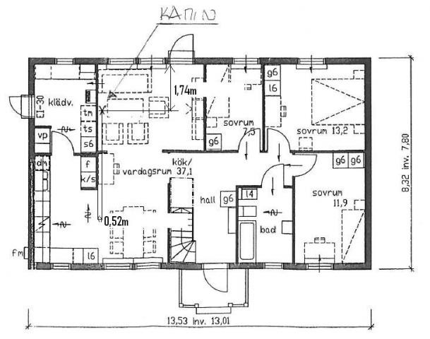

Från kaminens mitt är det c:a 1,80m ut på var sida till bärande betongbalk. Det uteluftsrör som sticker ner på bilden är 5cm från mitten på kaminen. Under plintarna ligger det vardera platta på 400x400x50. Kaminens position framgår av bifogad ritning.
