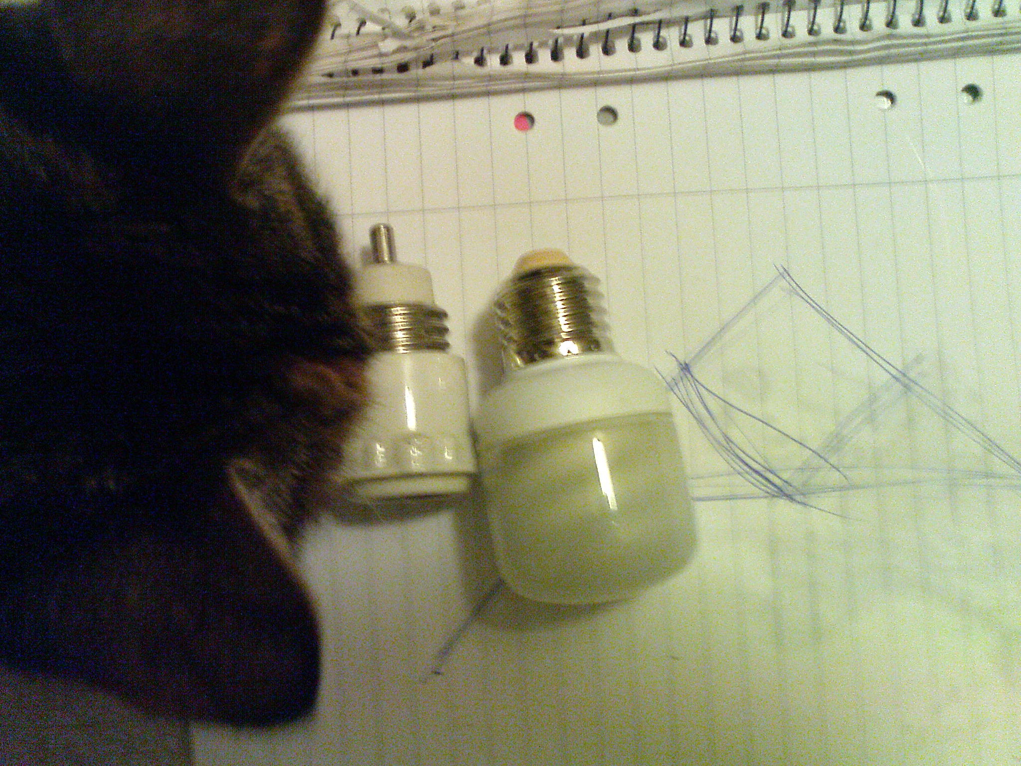

Om man funderar en vända till, så (under förutsätter att den bottnar) borde den väl lysa så länge fasen är belastad. Belastar man den över lampans maxeffekt brinner den väl av? En simpel glödlampa fungerar väl som en säkring i det fallet?

Glödlampan går inte långt in nog även om man tar bort passbiten
som reglerar vilken propp som passar - jag och Lillkatten kollade
in detta just - se här
"proppskalet" som man skruvar in i centralen går in en bra bit i sin
hållare/krage vilket inte den bredare glödlampan gör - ungefär som
jag lagt glödlampan berdvid skalet - så glödlampan behöver hjälp
för att bottna - bästa är pilla in lite koppar i hålet på passbiten ... .

Lampan kommer inte att brinna upp så länge vi pratar om enfaslaster, även om förbrukaren är stämplad med en märkeffekt på 2000 w.fredrik.johansson skrev:Om man funderar en vända till, så (under förutsätter att den bottnar) borde den väl lysa så länge fasen är belastad. Belastar man den över lampans maxeffekt brinner den väl av? En simpel glödlampa fungerar väl som en säkring i det fallet?
Om man ersätter alla säkringar med färgade glödlampor skulle man väl få en hel ljusorgel som varierar i takt med belastningen på faserna!
Däremot kommer 60 w lampan att lysa med nästan full ljusstyrka och den anslutna högeffektsapparaten knappt få någon effekt ( enstaka watt)
