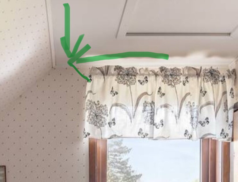

Må hända jag är dum i huvudet, men blir då inte klokare efter alla jäkla trådar jag läst….
Har köpt hålkälslister till ett rum med 135 graders snedvägg och 90graders vägg mot tak…
Listerna är 15 x43
Och jag lyckas då inte få ihop dem i hörnen!
Hur fan gör jag?
Jag vet att det ska passas ihop efter formen men jag lyckas inte..
vilken är enklast att fästa först? 135 eller 90 graders?
Hjälp en amatör som misslyckas totalt…..!
Har jag köpt fel lister?
Tack!
  • Snedtaksmöte med hålkälslister och ett grönt streck som pekar mot ett problemområde.
Finnsn en video
Har du 135 grader mellan väggarna så skall vinkeln på såg stå på 67.5
Dvs hälften
