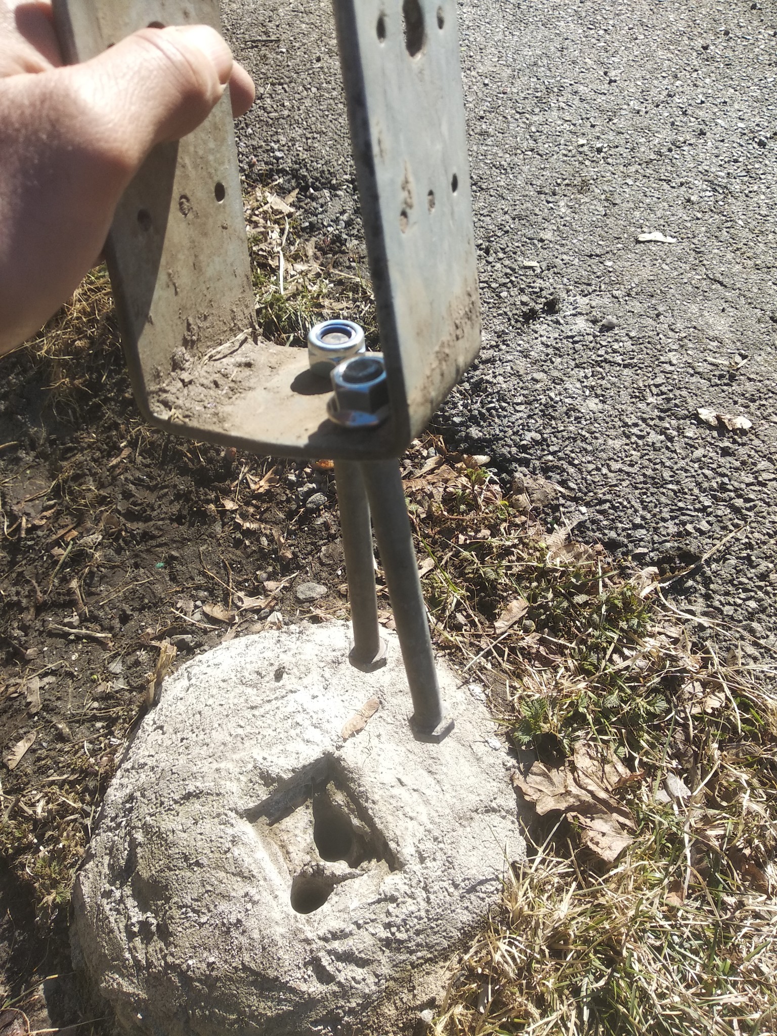

16mm men vill du inte använda expandersmassa i hålet.Visst den kan fungera att hamra ner skon men kan ju finnas risk att den släpper så något typ av massa behöver du nog ha.S slerker skrev:
Besserwisser
· östergötland
· 2 828 inlägg
Om inte annat så är det ju risk att det går ner vatten i hålet och sedan spränger när det fryser.. Jag hade borrat större och använt ankarmassa
Produkter som diskuteras: "ankarmassa"
Ankarmassa R-KEM-II 300 ml FAST
Tvåkomponents polyesterankarmassa
242 kr inkl moms
Tack för input, ankarmassa kanske är klokt då. Hur mycket större behöver hålet vara då, för att man ska få ner tillräckligt med massa också? Räcker typ 20mm?plåtrickard skrev:
