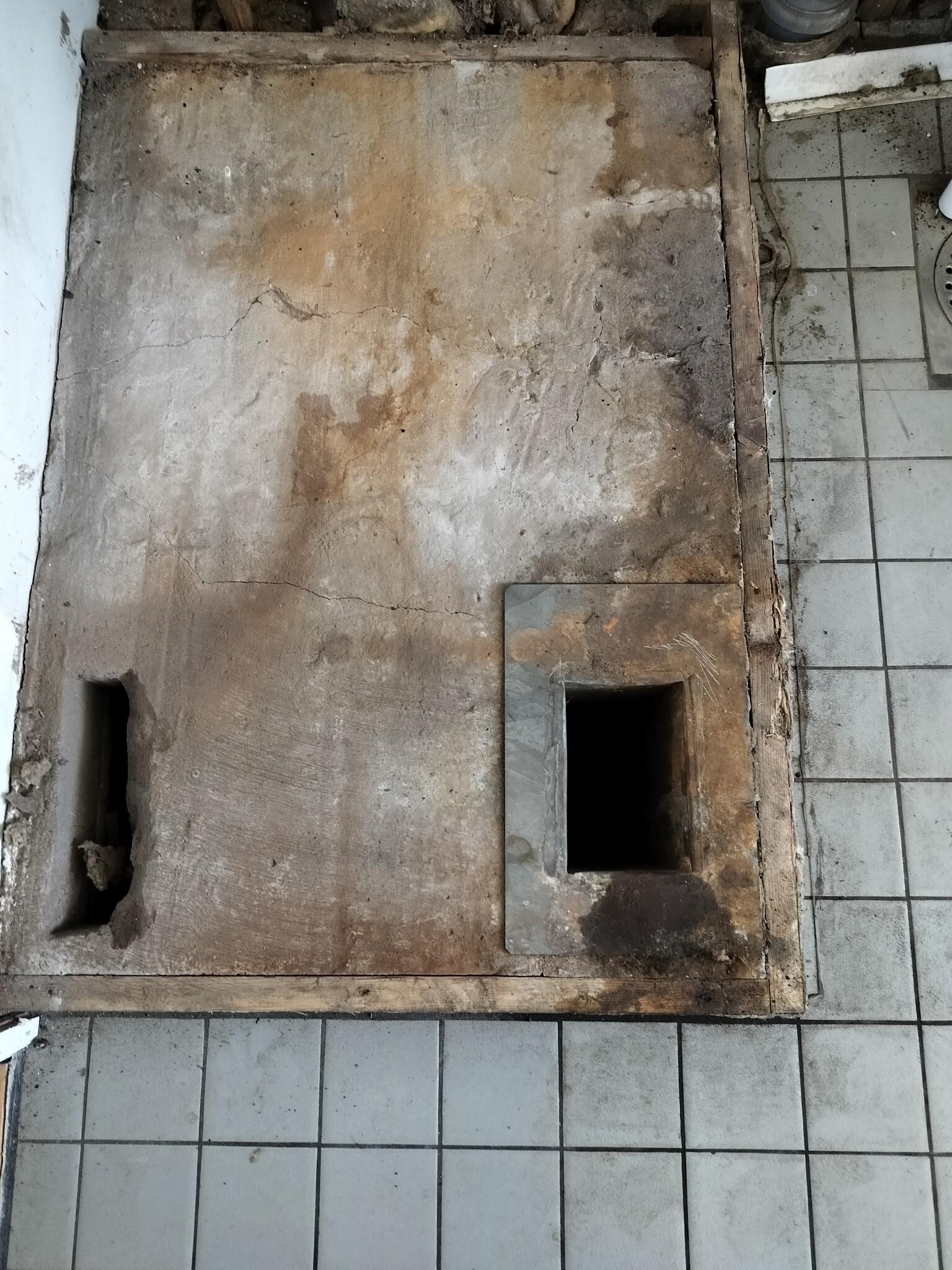

Vem ska man fråga om att laga hålen i plattan där en oljepanna stod
  • Betongplatta med två hål där en oljepanna stod, omgiven av golvplattor.
Det kan du lösa själv.
Hur djupa är hålen?
Jag skulle ha demonterat plåtramen runt hålet. Sen fyllt upp med makadam till ca 5cm från ovankant (om det är mer än 10cm djupt) och gjutit igen med grovbetong.
Fråga personalen på byggaffären om en säck betong.
Hur djupa är hålen?
Det är djupt går ända ner till krypgrunden som dessutom är plastat så fylla igen med makadam är uteslutet tyvärr
Sätt en skiva under tillfälligtvis när du gjuter? Eller bottna med fogskum.
Tack det blir nog bra så
