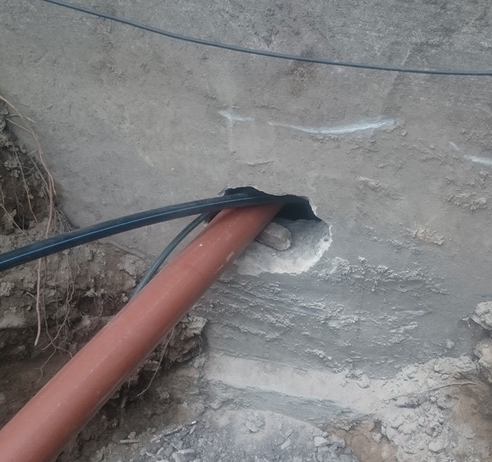

Bilade upp ett hål, och in med 2 vattenslangar och 1 avloppsrör.
Nu måste jag ju täta där innan man fyller igen marken.
Frågan är hur. Ska jag klä rören med något och sen cement ihop med bitar av tegelpannor?
Känns inte bra om rören ligger rakt mot grunden med risk att dels skava och dels leda upp ljud i huset tänker jag.

Jag har bara murat igen runt rör i grunden med c-bruk.
