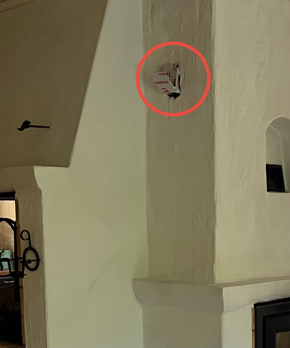

Vi var där för första gången i helgen och hade då våra katter med oss. Nyfikna som de är så var de ÖVERALLT och ena katten var halvvägs in i ett av de två hål som visas inringad på bilden nedan.
Det är alltså två rektangulära hål på vardera sida om murstocken. Innanför är det som en vägg men det finns ett hålrum mellan den yttre väggen som syns utåt och den inre väggen.

Jag undrar nu om nån vet vad det kan vara för hål och om vi kan köpa nåt snyggt galler och sätta upp framför? Kan det vara nåt som sotaren behöver komma åt i så att vi kanske behöver ha en öppningsbar lucka?
Jag kan tänka mig att det har suttit nåt spjäll där innan som gått att vinkla.
Just nu är jag livrädd för att katten klättrar in där och att vi inte får ut henne igen utan att riva hela murstocken. Så jag behöver verkligen sätta nånting för!

Min erfarenhet är att vissa sotare inte skulle klara av att förstå att hålet i ena ändan av ett rakt järnrör sitter ihop med hålet i andra ändan av samma rör.
Visst. Det finns en del oerhört kunniga och intelligenta sotare som verkligen vet vad de håller på med och känner varenda eldstadstyp utan och innan men tyvärr drar branschen också till sig såna där primitiva figurer som ännu inte riktigt har lärt sig att gå på två ben utan hellre hänger i gripsvansen i ett träd.
Därför rekommenderar jag att du själv undersöker hur olika kanaler sitter ihop och vart de leder och försöker förstå vad som händer. Om det är en ventilationskanal som leder ut eller en varmluftskanal där varm luft skall strömma ut i rummet. Eller vad det är.
Jag har sett sotare godkänna en rörspis där tilluften under rosten kom uppifrån genom en kanal som grenade ut från utgående rökkanal. Med ett specialkonstruerat spjällsystem som stängde utgående rökkanalen helt när man öppnade draget det minsta.
Jag har sett sotare underkänna en plåtugn (finländsk plåtklädd motsvarighet till kakelugn) för att den var "felmurad" så det var inget drag. När vi hade krassat och skyfflat ut en halvmeter sot och aska ur nederdelen på kanalerna var det inget fel på draget eller på murningen. Kanalerna hade bara varit fulla.
Samma sotare hade däremot godkänt skorstenen där det var en sten på flatan (ca 6 cm) mellan rökkanal och torrt trävirke. Tydligen hade det brunnit där minst en gång men elden hade antagligen slocknat i brist på syre mellan trä och murverk. Dessutom var skorstenen så sprucken att man såg rätt in i rökkanalen genom halvcentimeterbreda springor då man stod på vinden. Men godkänd var den.
Jag har också sett en sotare underkänna en råspis (öppen spis) av traditionell österbottnisk modell för att det fanns hål i murverket. Hålen var väl murade cirkulationskanaler.
Jag har också sett följderna där sotaren hade släppt ned ett hiskeligt tungt lod med våld för att öppna upp kanalen nedåt.......och det gjorde han...... rätt igenom den murade bottnen på kanalen.
Och så har jag sotat om en panna som inte drog efter sotarbesök. Röret från pannan till skorstenen var fullt med sot så det fanns ingenstans för röken att ta vägen.
Efter det här tror jag bara på sotare som jag känner och vet vad de går för. Fast numera får man ju sota själv i Finland så nu behövs ingen sotare.
