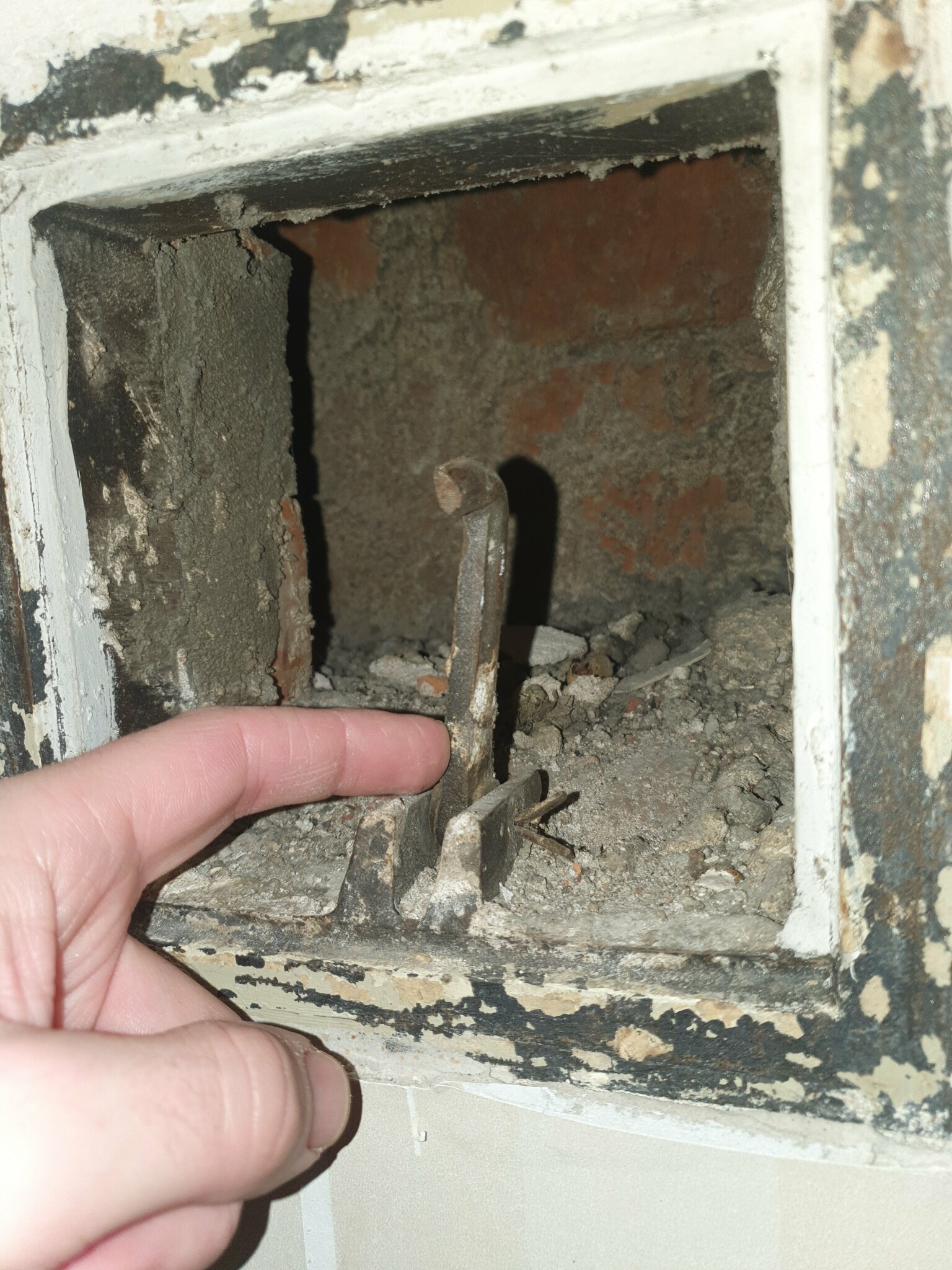

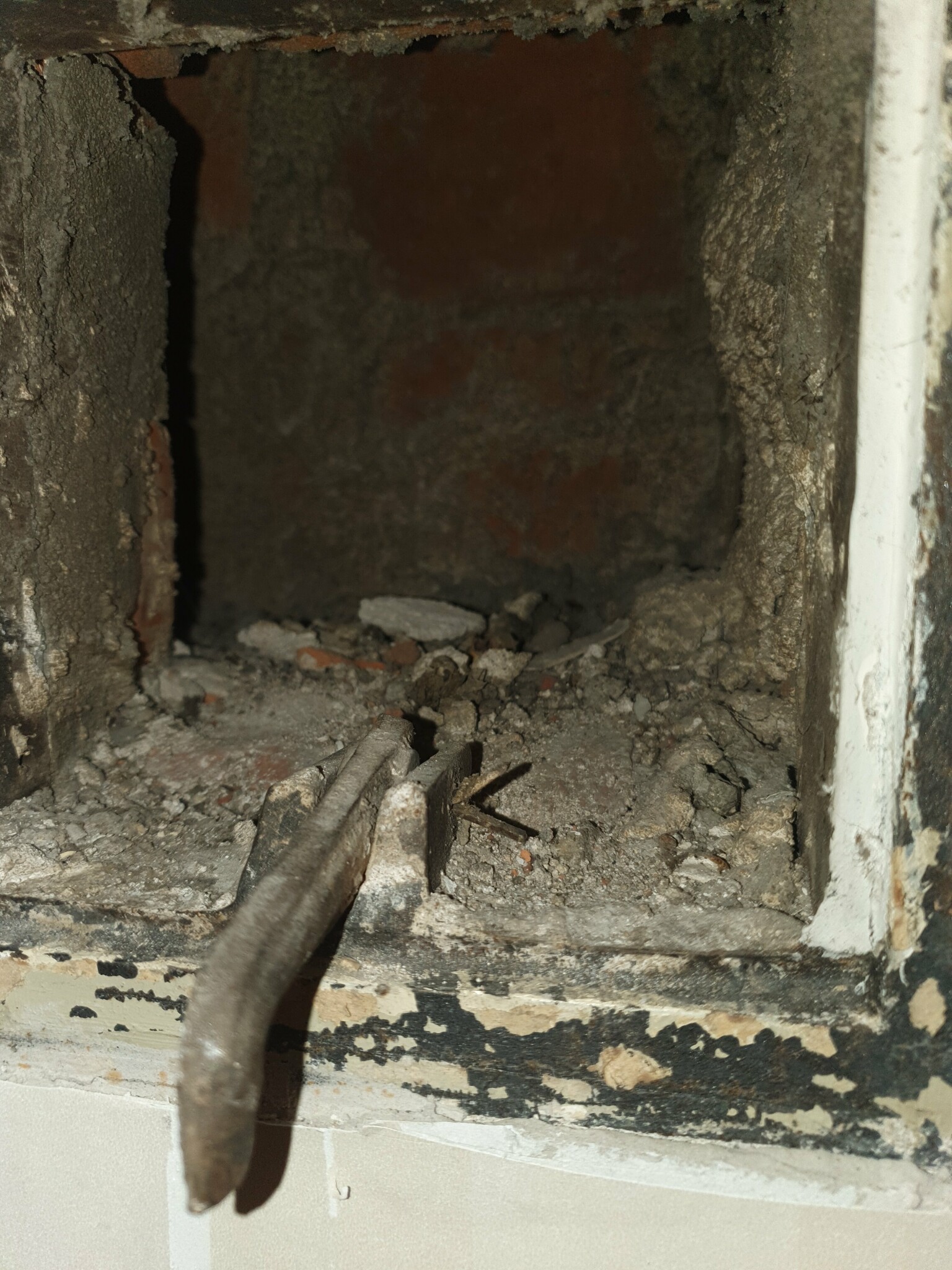

Hej! Vi behöver något att täcka för hålen till murstocken. Vi kommer inte använda det i framtiden, det är främst estetiskt.
Det sitter nån sorts krok i som är i vägen för en vanlig klaffventil.
Tänkte slänger ut frågan här, då vi försökt googla oss till det men hittar inte riktigt vad vi söker.
  • En hand pekar på gamla, skadade rör i en öppen väggfördjupning med flagnad färg och murbruk.
  • Öppning i vägg med damm och skräp, tänger sticker ut ur mörkt hål.
Befintliga ramen sitter troligen bara i putsen. Knacka bort puts runt om och ta bort befintliga ramen å sätt dit en ny (klaff)ventil i ny puts eller putsa igen hålet.
