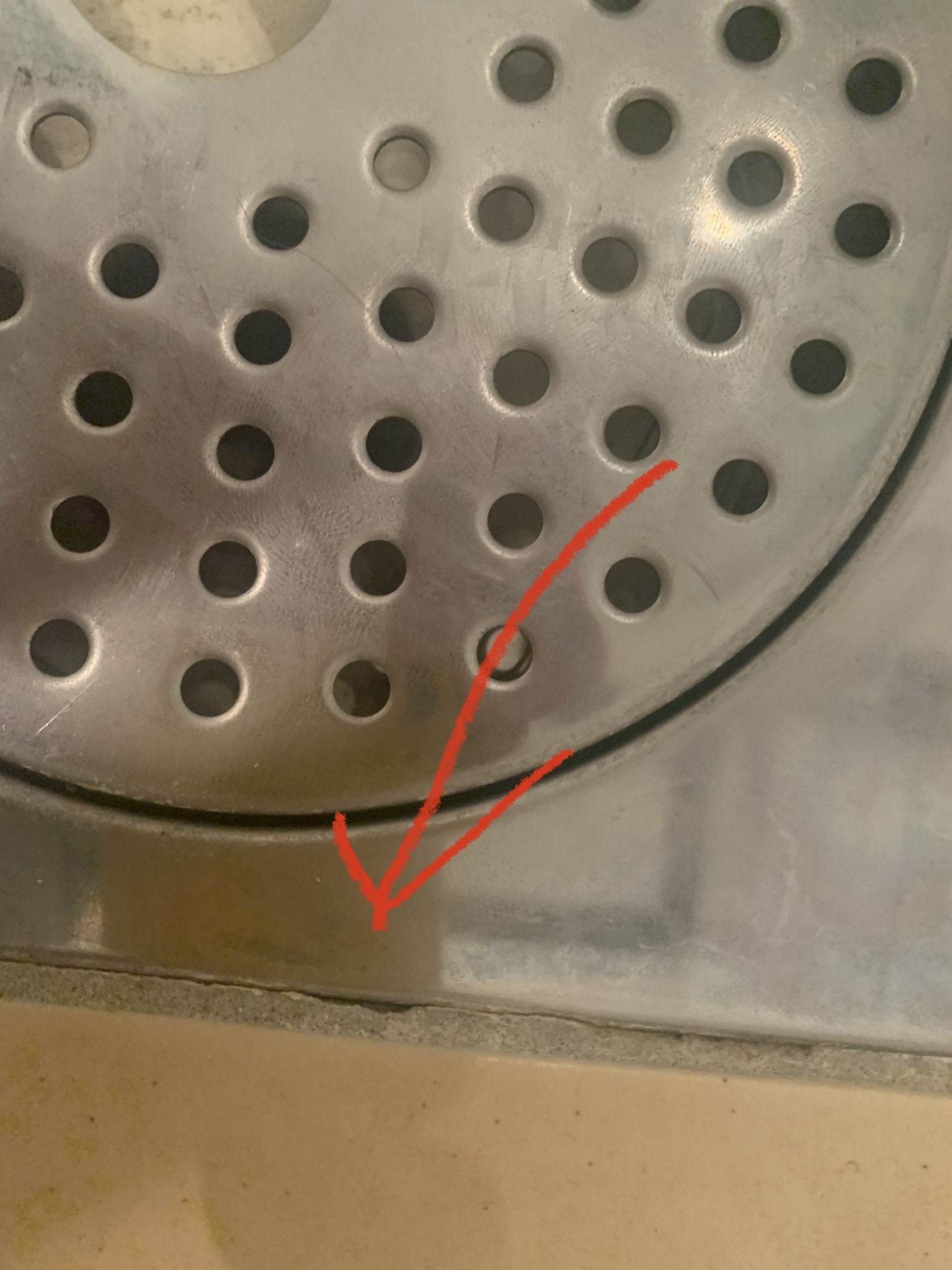

Jag har några hål/sprickor i kakelfogar i mitt badrum. Dels runt golvbrunnen, och på väggarna. Tror att det delvis beror på luftbubblor.
Inget som behöver åtgärdas va?

Korrekt, endast estetiskt.

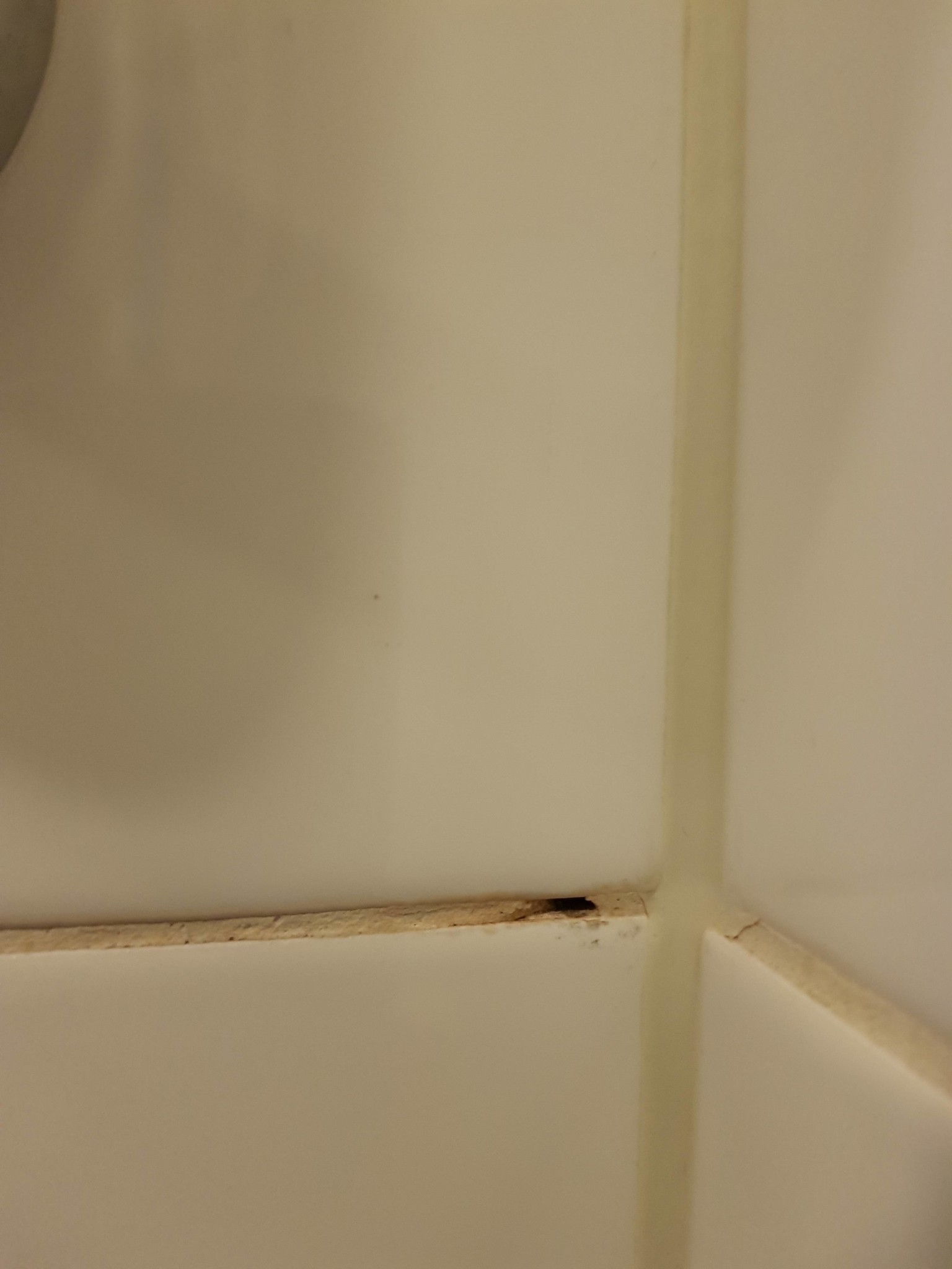

Hej, önskar att haka på denna tråd.
Jag har också hål i kakelfogen men den känns djupare (den går igenom helt så vattwn skulle kunna gå in) än trådstartarens bild.
När är det "skönhetsfel" o när är det dax för åtgärd?
Våtrumssilikon? Torka ut hålet hur länge?

Du bestämmer själv om du vill fixa, lite vanlig kakelfog i.
Tack för snabbt svar! Menar du alltså att även min är skönhetsfel? Jag var orolig att vatten kommer in bakom o orsakar mögel såsmåningom ?!
Det kommer in vatten hela tiden, kakel och fogar är inte vattentäta. Tätskiktet bakom är det som stoppar vattnet.

Tusen tack för dina goda råd!! Nu slipper jag oroa mig. Ska klicka dit lite våtrumssilikon.
Nej, inte silikon. Köp en påse kakelfog och laga det på riktigt istället.

....me det är bara 5mm från silikonet.... jag får fråga någon granne som renoverar, Jag behöver ju typ 0.5 ml !
