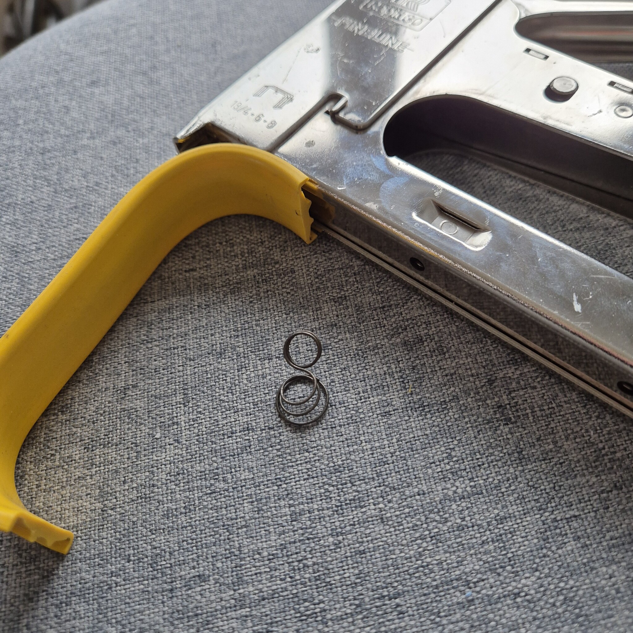

Hej, min häftpistoll R30 slutade fungera. Det kommer inte klammrar ut. Läste på nätet att man får öppna de främre delen och kolla (se bilden) , men med vilket verktyg och hur man kan öppna det. Har någon erfarenhet?

Har du kollat hur det ser ut där du fyller på häftklammer? Om det är något som trasslat till sig där.
De ser bra ut där klammar är.

Skulle gissa att en klammer fastnat på något sätt. Lätt hänt med för stora klammer eller sista som hamnar lite snett.

Jag har inte behövt reparera någon mina men om det är en klammer som kilat fast borde den synas.

Jag har exakt samma problem.
Det är INTE någon klammer kvar.
Den hakar inte i när man trycker av, gissar att den är sliten inuti...
Kanske är det någon plastbit som gått sönder inuti eftersom det kom ut plast från den...

Det är en plastbit som har gått sönder. Hade problem med min och de ramlade ur plastbitar ur den. Ta bort det gula plasten på handtaget och tryck ner den långa platta metallbiten och se om den skjuter klammer då. Gör det då så sätter du fast något på den och sätt tillbaka den gula plasten.

Tog bort den gula Plasten tryckte på stålbiten och då ville den skjuta en gång sen samma procedur igen. Det är en liten plastbit som ramlat bort, plus att det kom ut en deformerad fjäder...önskar att den går att laga.
