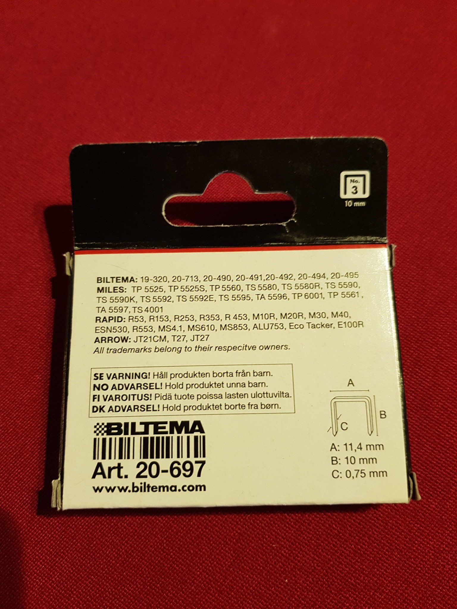

jag blir inte klok på hur bredd & tråddiametern på häftklammer hänger ihop med dess beteckningar
tar ett exempel från biltema:
no.3
tr13
nr 80
är det någon som har bättre koll än jag?
är det nån standardbredd på klammer för häftmaskinerna?
Gul klammer till gul maskin (konsument), grön klammer till de andra. Det är standarddimensioner, dels bredd, dels tråddiameter, dels höjd. I vanliga fall är det man är ute efter samma beedd och höjd som till skrivbordsdonet men med grövre tråd dvs grön.
(Jag vet inte om biltema färgkodar sitt sortiment dock).
detta är vad dom kallar No.3
Förpackning av Biltema No.3 häftklamrar med specifikationer och varningsinstruktioner på en röd bakgrund.
