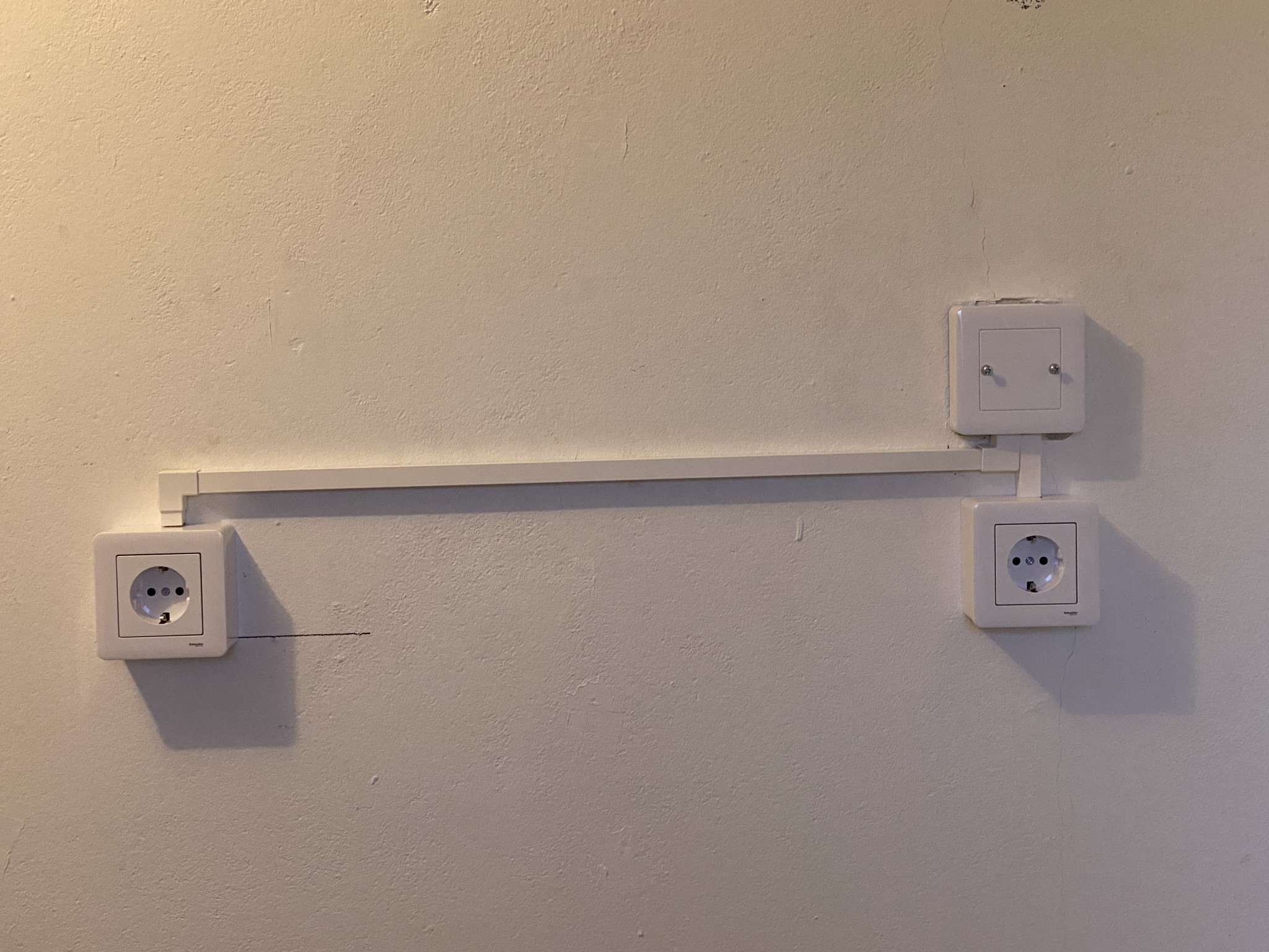

Såhär blev det, är nöjd med resultat. Ska bara märka upp det noga på väggen
  • Installerad vit kabelkanal på vägg som ansluter två eluttag med väl märkt ledning i bostadsrenovering.

Kanalen ser ut att sitta snett ...! :thinking:
Och själv tycker jag det ser lite B ut med kanaler lite sådär rätt över en vägg, men å andra sidan var det ett svårt problem att lösa snyggt/snyggare, så jag hade inte åstadkommit något direkt bättre utan en otrolig massa merjobb. :cool:
Men huvudsaken är att det blev korrekt elektriskt (och det tror jag) och att du känner dig nöjd.(y)
Du kan sätta en dymoremsa på vardera uttaget där det står vilken säkring det går till.
Och ev på själva kopplingsdosan, texten:
"OBS tvåfasgrupp" (eller skriv trefasgrupp, ifall det finns ytterligare en kabel där bakom med en wago på).
Om jag får orda lite mer .. så tror jag att jag skulle satt en tvåfacks förhöjningsdosa med en tvåfackssram där enkeldosan sitter i bilden, och första uttaget under. Sen en helt rak och vågrät kanal till nästa uttag, dvs ut på vänster sida av uttaget och sen in på höger sida av uttaget till vänster. Och kanske valt en något bredare kabellist, typ 35mm, helt utan behov av bredden, utan bara för att matcha lite bättre utseendemässigt mot bredden av dosorna den ansluter mot.

tack för kritiken, ville helst ha en tvåfacksdosa med mellanvägg. Letade som en tok på hornbarch men hittade bara utan mellanvägg..
så fick bli detta, allt annat är utanpåliggande i tvättstugedelen så orka inte lägga hur mycket tid som helst.
Mikael_L
Själv hade jag struntat i mellanvägg, det hör ju trots allt till samma säkringsgrupp och både ledare och kopplingar samsas överallt annars.
Jag hade hållt kopplingarna bakom "kopplingsdosan", dragit exq till uttaget till vänster, och låtit kabelns mantel gå in i kopplingsdosans kopplingsutrymme.

Ok tack för tipsen tar år mig av det, är mest så lycklig att jag kan köra båda samtidigt nu, den dagen hela tvättstugan renoversd får man göra allt snyggare :)
Mikael_L
Ja tipsen kom mest för att jag gillar att fundera på lösningar, för min egen utvecklings skull.
Men sen kan det ju ge någon framtida läsare lite att fundera på också.
Det sitter en jordfelsbrytare någonstans också?

Maskinerna funkar fint att köra nu samtidigt, varsin fas gemensam nolla, den tredje fasen är ubåtad och säkringen borttagen.
allt markerat snyggt å fint.
