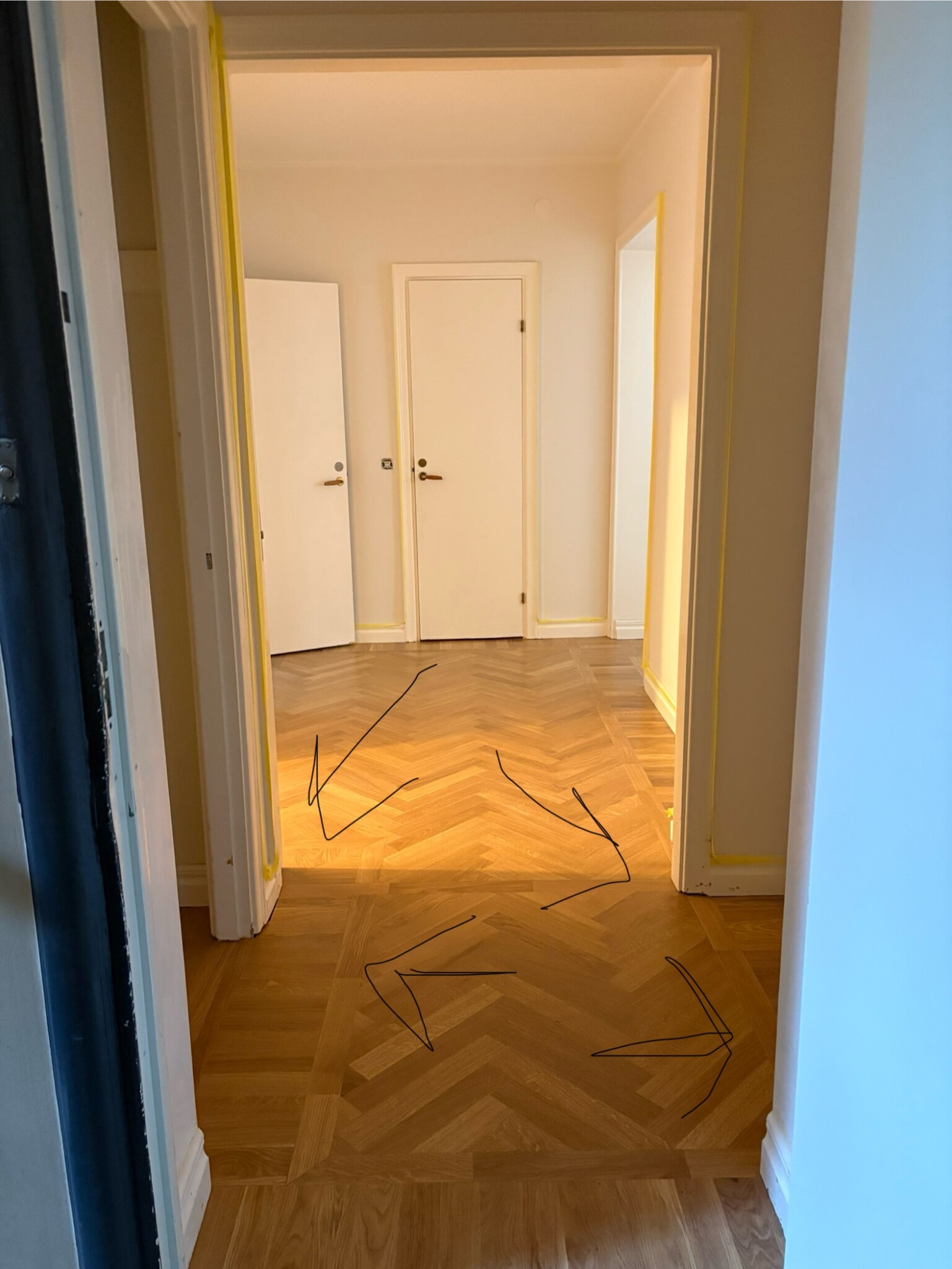

Hej! Vi håller på att lägga nytt golv, fiskbensparkett, med hjälp av en byggfirma. Var och kollade nu hur det gick och blev lite ledsen över hur man valt att lägga det i hallen. Undrar om de hade kunnat lägga frisen på vänster sida i bilden på samma sätt som på höger sida så att intrycket blivit mer symmetriskt? Har själv inga golvkunskaper mer än vad jag gillar estetiskt…
Jag har ingen kunskap om golvet, men håller med dig om att man borde eftersträva symmetri och att det vore snyggare. Det borde ju vara möjligt kan jag tycka spontant.
Det hade absolut gått. Men problemet tror jag är att frisen inte nått fram till väggen (frisen läggs utanför listbandet, listbandet är alltså den ram som ansluter först till fiskbensmönstret och frisstavarna ansluter sedan till listbandet med 90 grader och går in till vägg). Det ser i alla fall ut så på bildens övre högra hörn. Svårt att säga utan att veta måtten.
Det borde de dock kunna ha löst genom att lägga ett ”yttre listband” eller vad man ska kalla det, utanför frisen, mellan fris fram till väggen. Det hade nog behövt vara en eller två stavar brett. Så har jag sett läggas under djupa fönsternischer mm. Men det ser nog rörigt ut om det är en större yta. För då blir det många små stavar efter varandra. Någon mera kunnig kanske kan bekräfta.
Inte säkert att du hade tyckt att det var så snyggt med yttre listband. Tror detta blev snyggast givet förutsättningarna.
Har själv låtit lägga fiskben i en lägenhet och märkte hur viktigt det var att låta golvläggarna visa hur det skulle se ut. Så man kunde bestämma själv hur de skulle göra med fris osv.
Grattis till ett fint golv, fiskbensparkett är väldigt läckert!
