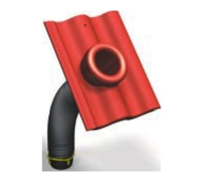

Stoppet kan ju vara var som helst på vägen från trekammarbrunnen till takutloppet.
I mitt hus började det lukta ganska snart efter det var nybyggt.
Det visade sig att det var bakfall på avluftningsröret en bit uppe på vinden, så det hade bildats ett vattenlås när det regnade in i röret. Jag har en sådan här:
Men det kan nog bli stopp av många orsaker. Jag tänker direkt på fåglar som bygger bo.
Luften skall ut över taket. Men blåser gör det ju inte direkt
