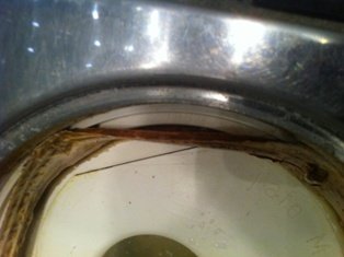

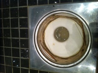

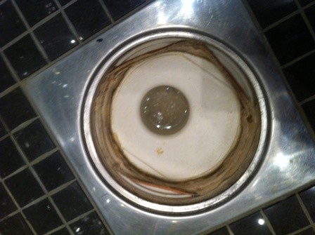

Jag har en bostadsrätt med ett badrum som renoverades för ca 10 år sen. När jag kollade i golvbrunnen härom dagen så såg jag att det sitter ngn form av orange/röd packning runt golvbrunnen (jag vet inte vad denna heter). Denna verkar ha släpt på 3 ställen (se bilder).
Jag undrar om detta är något som måste åtgärdas omgående och om jag kan göra det själv? Kikar jag ner i de 3 hålen så verkar de komma ut nere på den vita plasten.

jag är ingen expert, men för mig så ser det ut som en golvbrunn som saknar klämring. Antingen är det en äldre konstruktion (typ före 1992), eller så är det någon form av fuskjobb. Man jag kan ha jättefel.
Normalt på nyare brunnar så ligger den brunnsmanschett (en gummiduk), ca 20 - 30 cm ut från brunnen på golvet under plattorna. Duken går ned i brunnen och kläms med en klämring mot sidorna på brunnen. Det är den viktigaste och känsligaste delen av fuktskyddet i ett badrum, och den del som det av ngn. anledning fuskas mest med.
Om det fanns en manschett så skulle den synts i glipan som uppstått nu. Det kan vara så att det som ser ut som en packning som släppt är manschetten, som av någon anledning gått sönder cirkulärt runt brunnen. Men jag ser ingen klämring.
På äldre brunnar fanns det ibland en lösning med en fläns som jag tror var en del av själva brunnen som stack ut på golvet istället för den där manschetten, då anslöts tätskiktet ovanpå flänsen istället. Den lösningen klarar inte typproven efter 1992, och någon gång i början av 2000 talet "förbjöds" lösningen, så att alla brunnar som inte typgodkänts efter 1992 måste bytas i samband med renoveringar.

Njaa, invänta lite fler svar här, det kan finnas någon som känner igen lösningen bättre än jag.
Och sedan innan du river så borde du nog låta någon kunnig titta på det på plats.
OM det är en brunn med fläns, så kanske den där "packningen" som syns är helt OK, och går att pilla dit igen, eller så är den helt onödig.
Du skulle kunna prova att lyfta ur vattenlåsinsatsen och ta nya närbilder.

Ser ut att stå jafo på plasten.....ser du någon modellbeteckning? Kan det vara så att att de inte skurit av tätskiktsduken bakom utan dragit runr o skruvat fast,

Att de skulle dragit runt den låter extremt långsökt. Då skulle det ju bli vatten stående i det uppvikta.
Men det är möjligt att det är Jafos klämring man ser i glipan, jag uppfattade det som vit plast som normalt skulle funnits under manschetten.
Som sagt, det är en Jafobrunn och dessa har en vit klämring som skruvas dit. Svårt att se när man inte är på plats men antingen är det brunnsmanchetten som sticker fram samt har vikits upp på brunnen och nu har den släppt i ena hörnet. Eller så är det rollade tätskiktet som har rollats ut över brunnskanten och sedermera lossnat.
"Flärpen" som hänger löst, fortsätter den in under klämringen? Eller hänger det löst och kan dras väck?
Om den är hel, annar rinner vattnet igenom.hempularen skrev:
Men om det är en haft skall det väl inte vara någon gummimanchett eller duk öht synligt?
Jag skullepeta loss den lite mer, undersöka om den verkar vikt som överensstämmer med min länk (jafo brunn). Om det inte droppar på grannen under så gör inte något förhastat. Tar du dit hantverkare kommer de rimligtvis säga "oj oj oj...du måste anlita oss omgående och det här blir dyrt".
