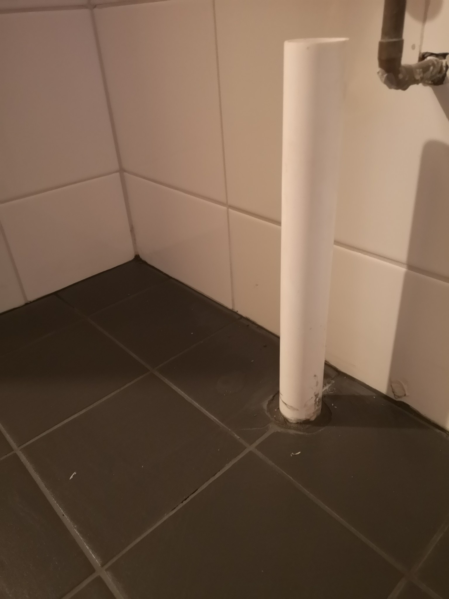

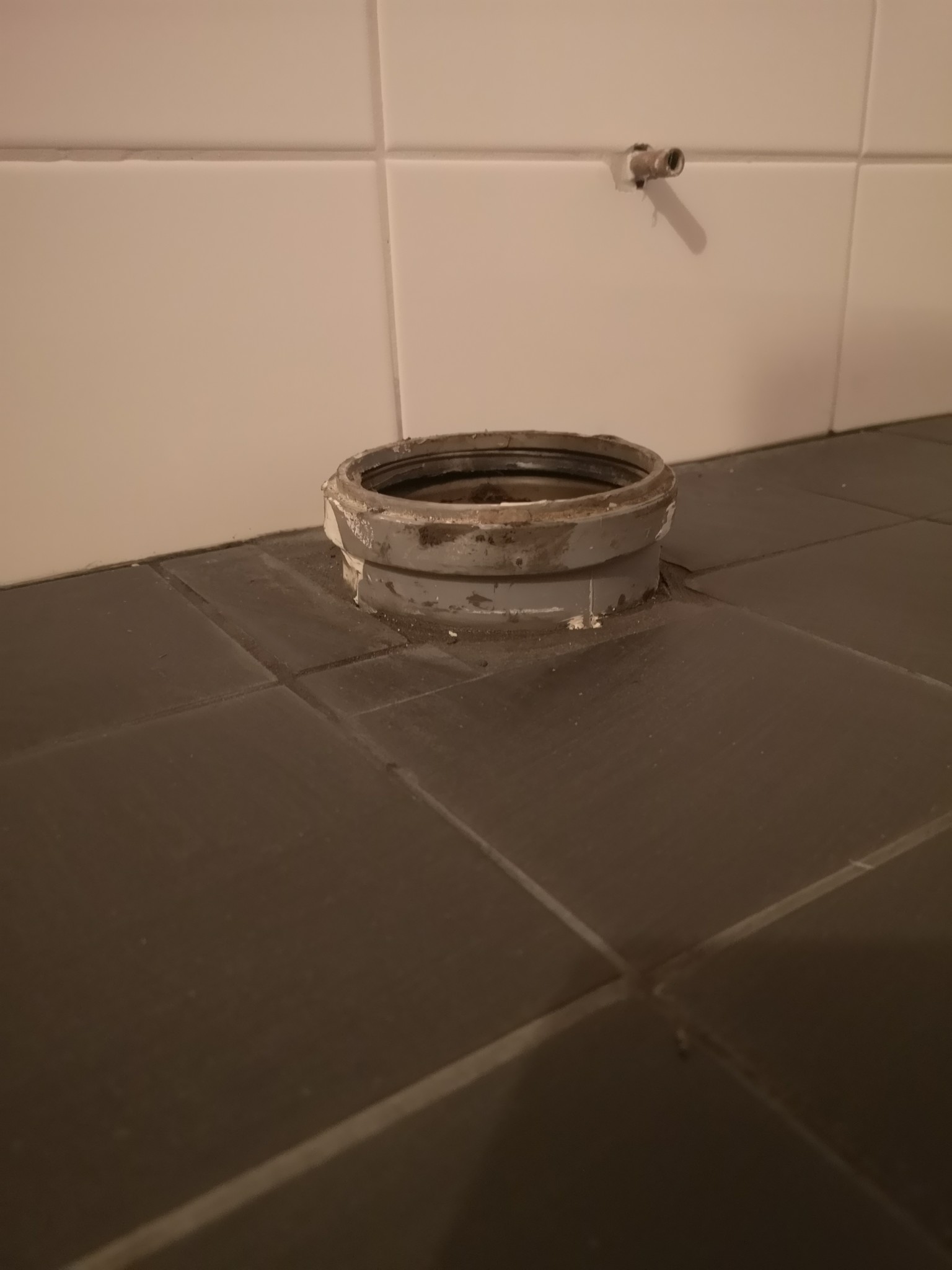

Hejhej, vattenavloppet under tvättstället stack upp 40mm innan renovering, efter att renoveringskillarna hade flytspacklat klart, så hade golvet såklart höjts exakt 40mm.
Jag blir ombedd att stoppa ner ett rör så att våtrumsläggaren kan lägga sån där manschett(?) Ovanför den och upp på röret.
Jag hade 42mm invändigt rör, så nån ersättningsmuff fanns då tydligen inte i den måtten, så jag fick en purus gummi genomföringsmuff som jag stoppade i hålet, samt satte ett rör inuti denna så den sticker upp ovanför kaklet när det är klart.
Länk på vad för slags muff som användes:
https://www.avloppscenter.se/vara-p...ngar/gummi-kombinipplar-purus-svart-5032.html
Obs inte säkert det var dessa mått^ men samma modell på muff.
så runtom denna har dom lagt på sån där manschett(?) Och tätskikt samt lagt klinkers och fogat så röret är stumt nu.
Rörmokare säger att det är OK att göra så, men min fråga är om det är godkänt?

Hittade inte edit knappen.
Tydligen kallas dem för övergångstätning, och enl denna sida så är det godkänt för dold förläggning och även ingjutning, så allt borde vara i sin ordning?
