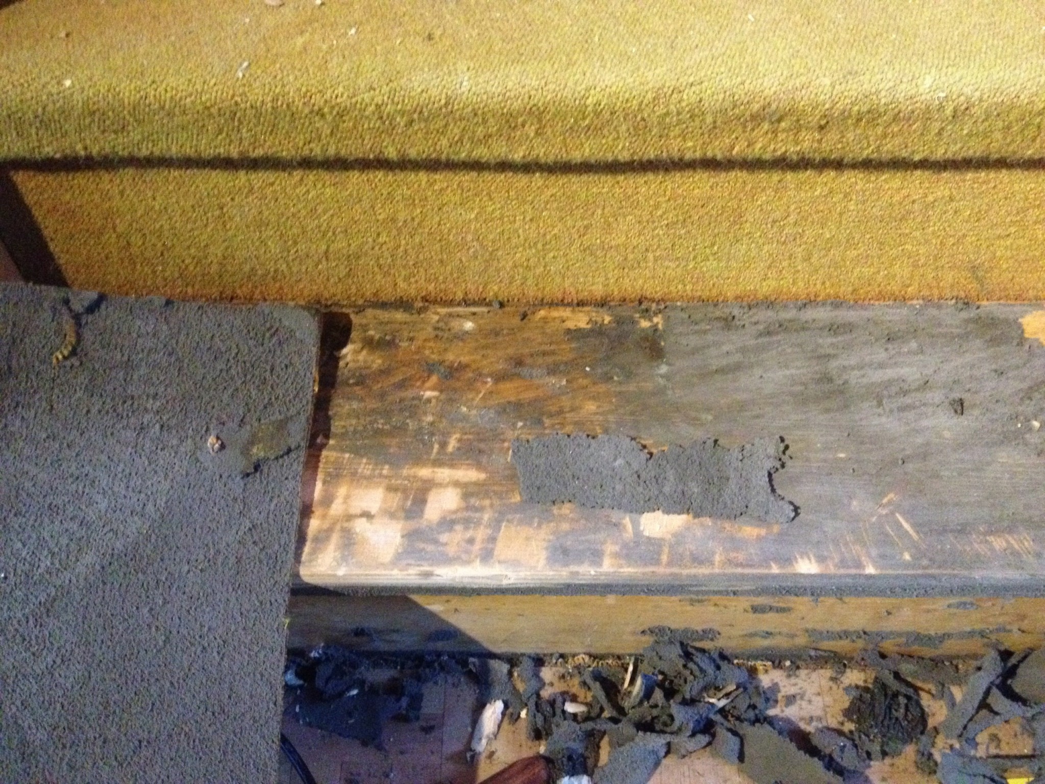

Håller på med att ta bort en gammal heltäckningsmatta från trappan. Sitter fast med ett svart gummiliknande "klister" mot träet. Ett sisyfosarbete att skrapa och slipa. Någon som har något bra tips? Något lösningsmedel som kan underlätta? Mycket tacksam för svar.
Med vänlig hälsning, Kalle
Bums färgborttagare med gladpack över så skrapar man bort det lättare. Använd handskar o glasögon
