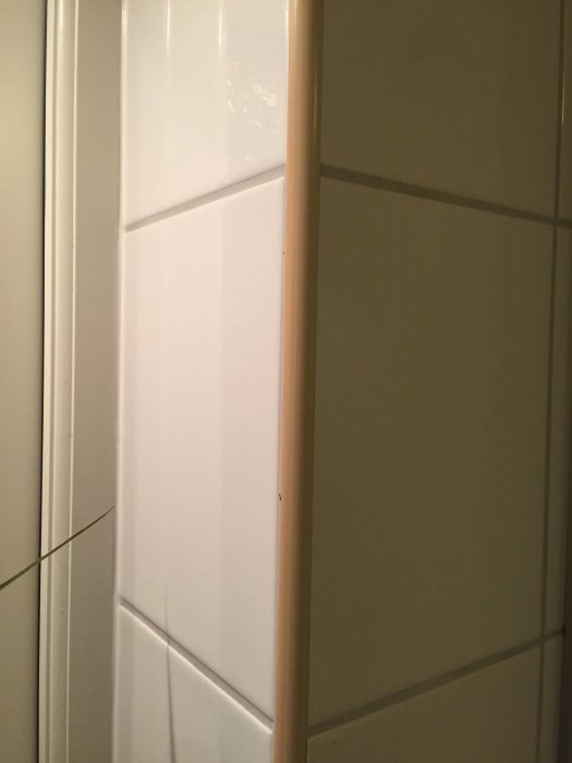

Efter 13år ser de ”vita” hörnlisterna i badrummet ut så här gulnat. Finns det något sätt att åter få de vita?
Minns inte om det var plast eller aluminium.
Våtslippapper?
Kemikalier?
Färga?
Tyvärr är det målning som gäller.
BirgitS
Kanske går att bleka den lite med klorin men det är tveksamt. Svårt att få klorinet att verka länge när listen sitter monterad. Så det är nog målning som gäller, maskera rejält och spraymåla den, glöm inte primer annars fäster det inget vidare på plast.

Har precis samma problem! Berätta gärna hur du gjorde
