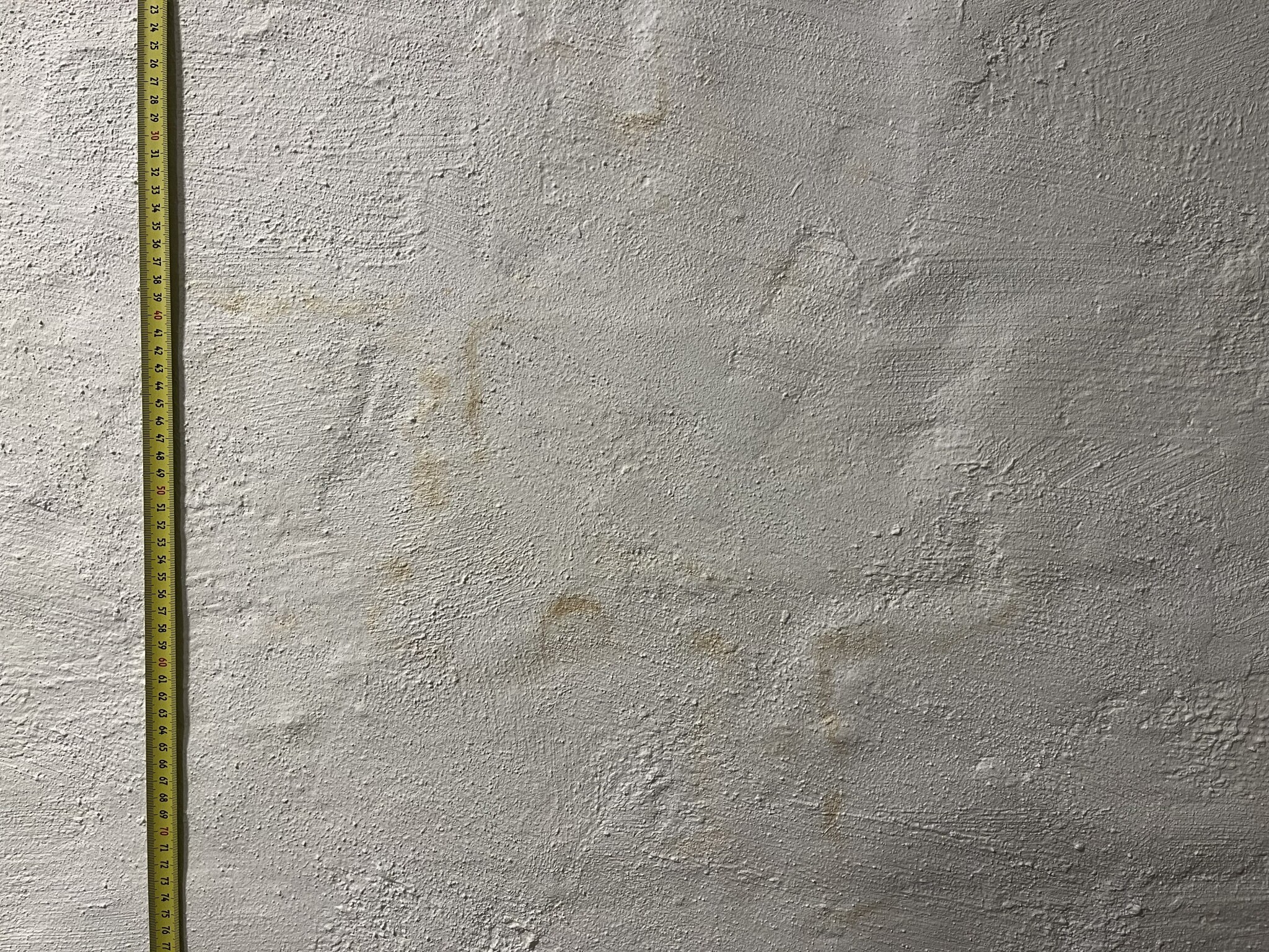

Vi har bott i huset ett par år och nu på våren noterade vi för första gången gula fläckar på källarväggen som ser ut att löpa med murbruket runt murstenarna.
- Huset dränerades om 1996 (28 år sedan) med Isodrän/Platon.
- Källarväggen är under mark, rummet håller på vintern/våren ungefär 16 C med en relativ fuktighet på 40-50%.
Vad kan det vara och vad bör vi göra?

Fuktgenomslag, rätt normalt i källare och bara se till att ha rent från organiskt material på väggarna och ha bra ventilation.
