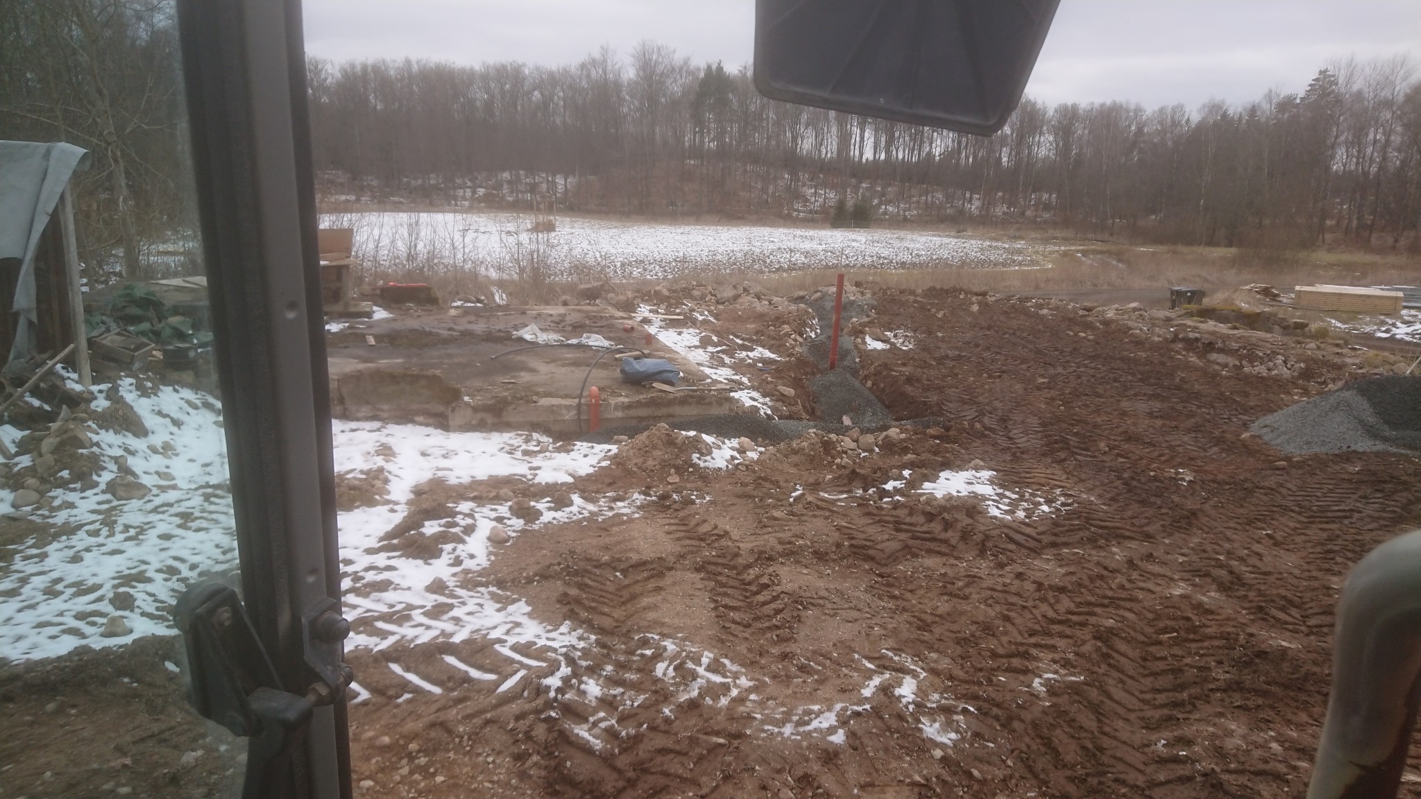

Bygget återupptogs i början på April dock var väl vädret inte riktigt så sommarlikt som idag.

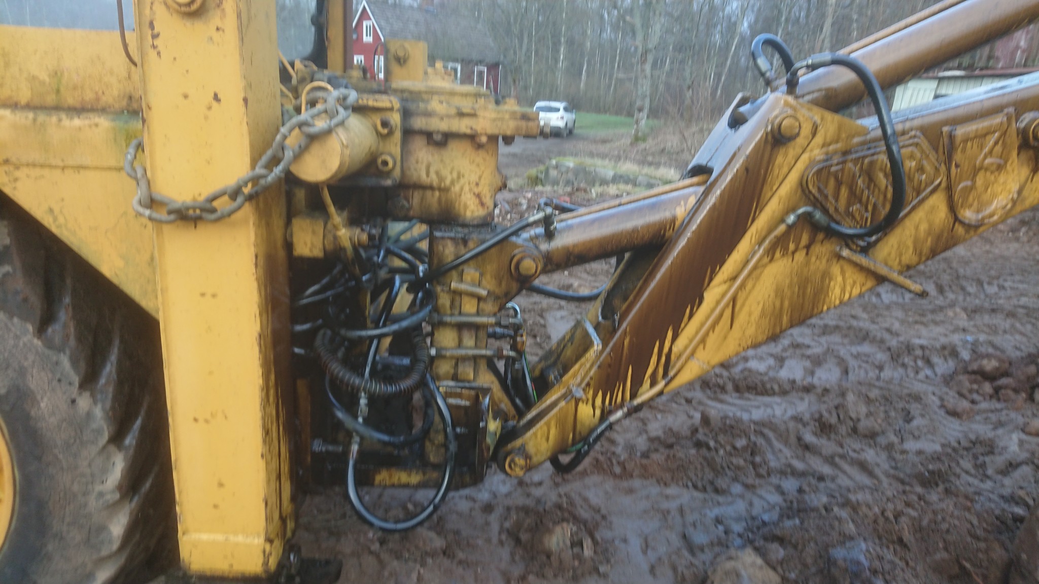

Hydraulslangar på grävmaskin med läckage, nära marken med byggnad i bakgrunden.
Började riktigt bra med att jag lyckades klämma en slang på grävaren, jävlar vad det kan spruta från hydraliken

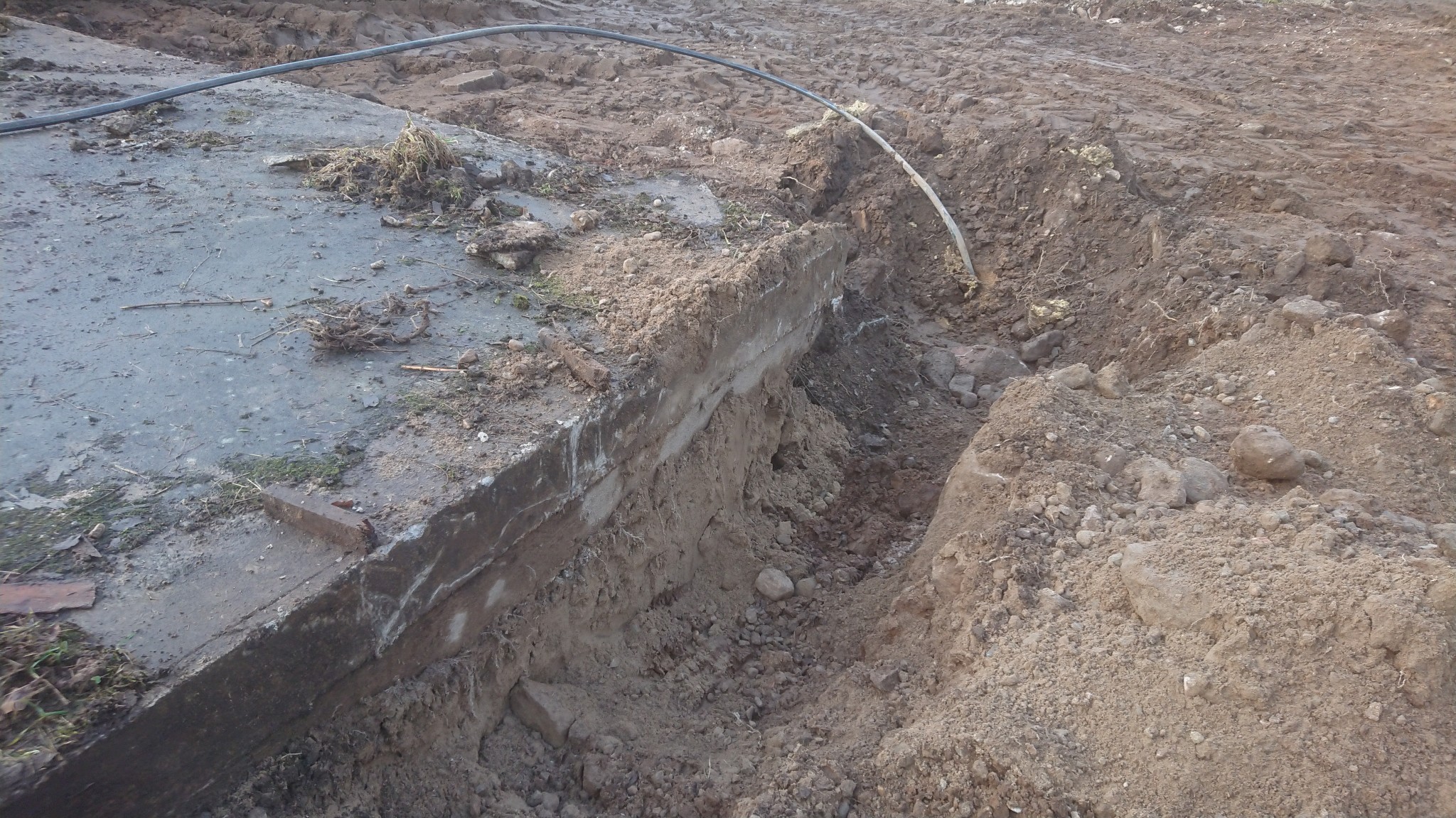

Nygrävd ränna för vatten och avlopp med synlig slang och omgivande makadam.
Grävde rännor till vatten och avlopp
Grävd ränna i jorden för vatten och avlopp med synliga stenar och jordklumpar.

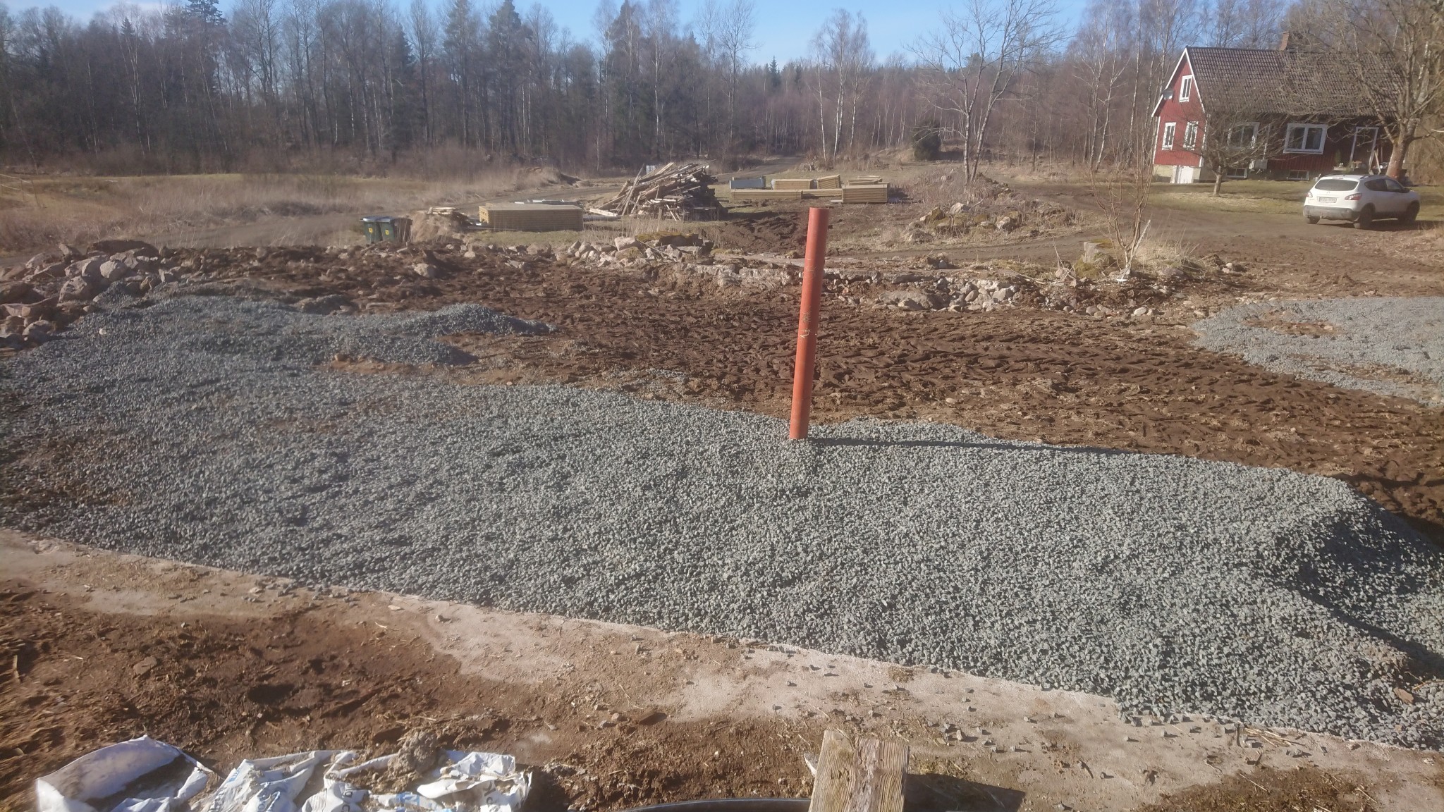

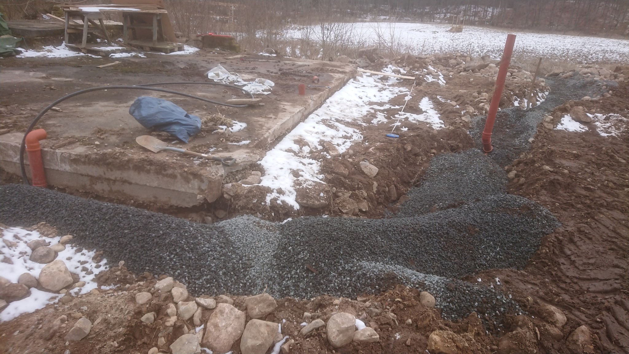

I med lite PEM och PVC och makadam på det
Byggarbetsplats med snötäckta områden, grävda rännor och en hög makadam, sedd från en grävmaskins hytt.

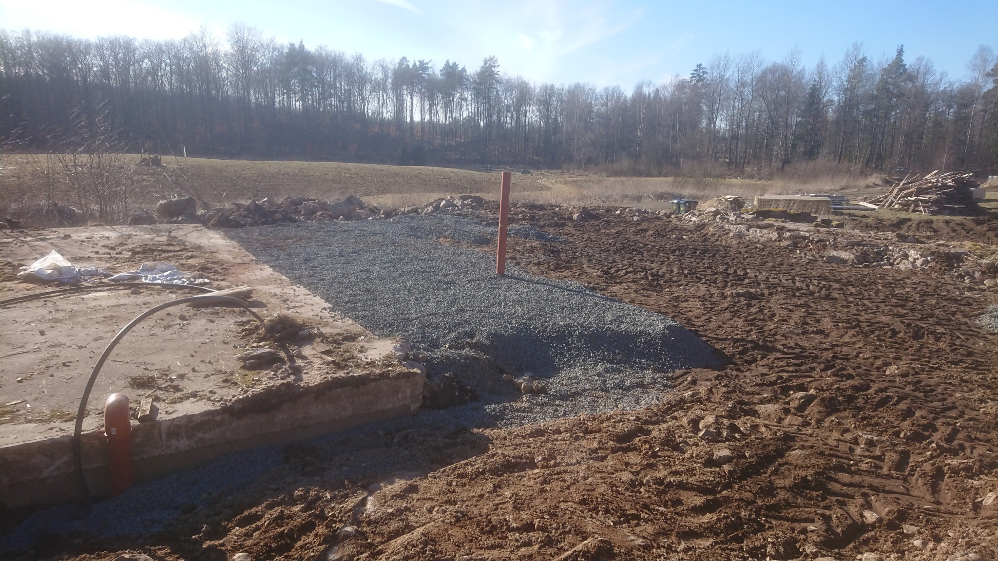

Var dåligt tinat i marken vid den här tiden.
Avloppsrör går bara ut i backen, är ju mest hästsvett som ska spolas av i stallet.
Anlagd grusgrund för byggprojekt med markeringsspjut och rörledning i naturlig miljö.

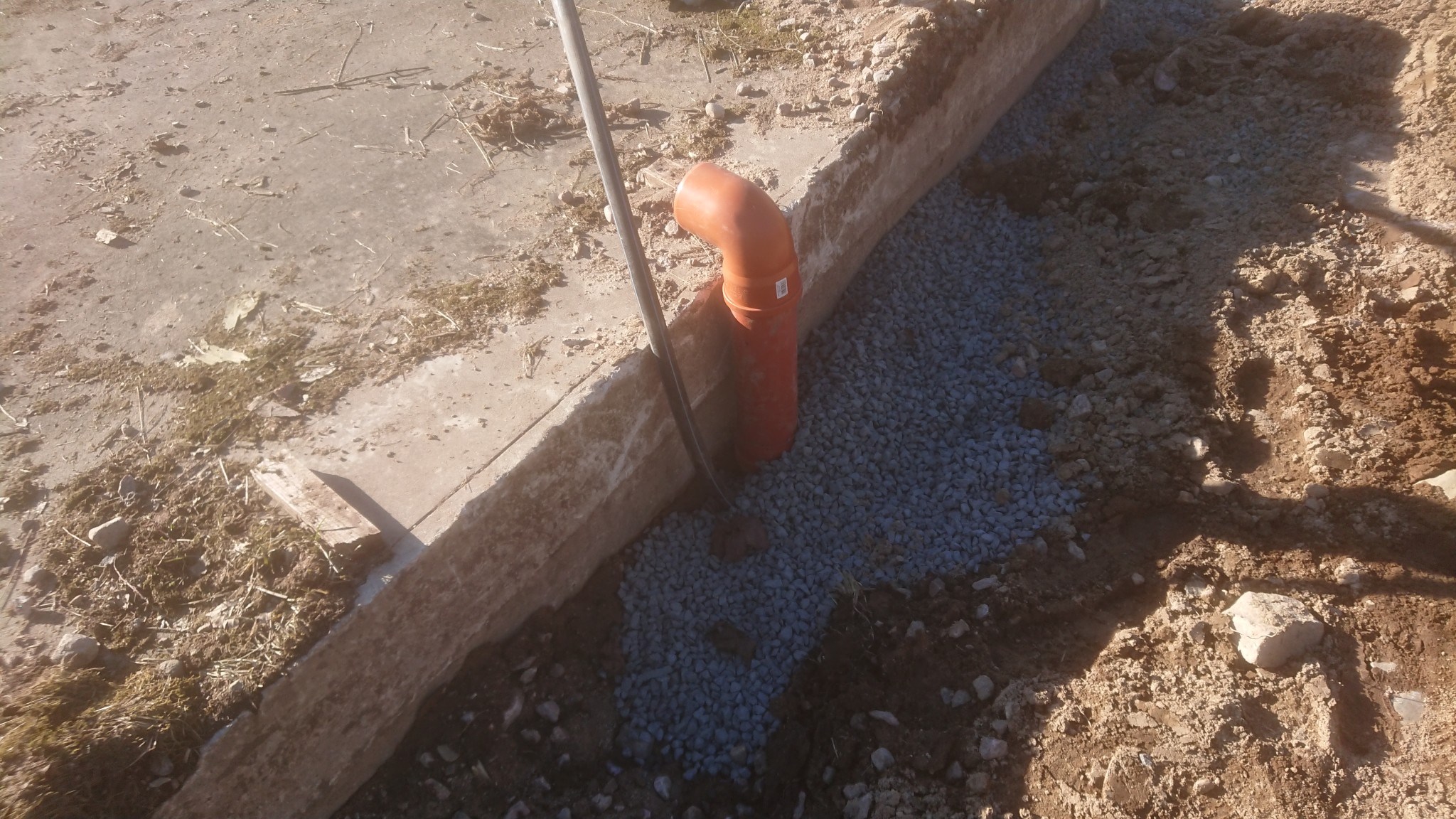

Här kommer rör upp i sadelkammaren
Nygrävd ränna med makadam för vatten och avlopp vid byggprojekt, röd markeringsstolpe syns.
Röret ska kopplas till brunn i stallgång

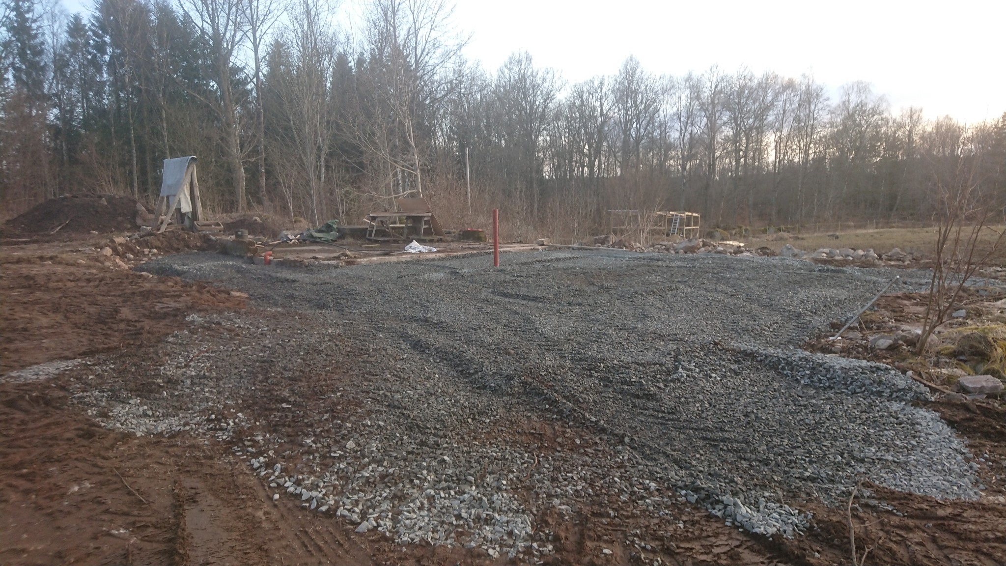

Byggarbetsplats med grusbelagd yta framför en grävmaskin och skräp, omgiven av skog och gammalt stall.

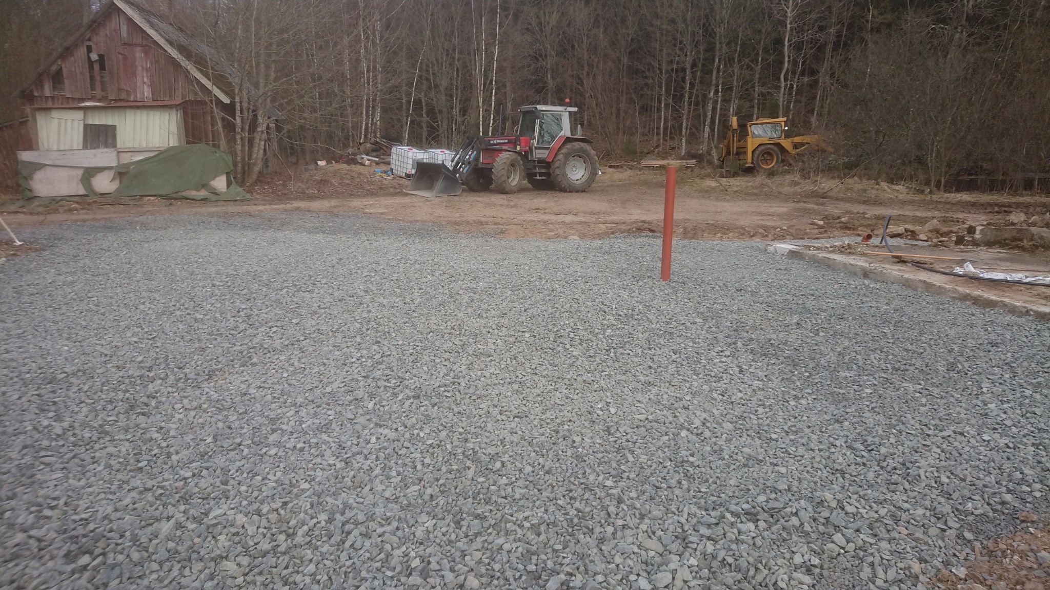

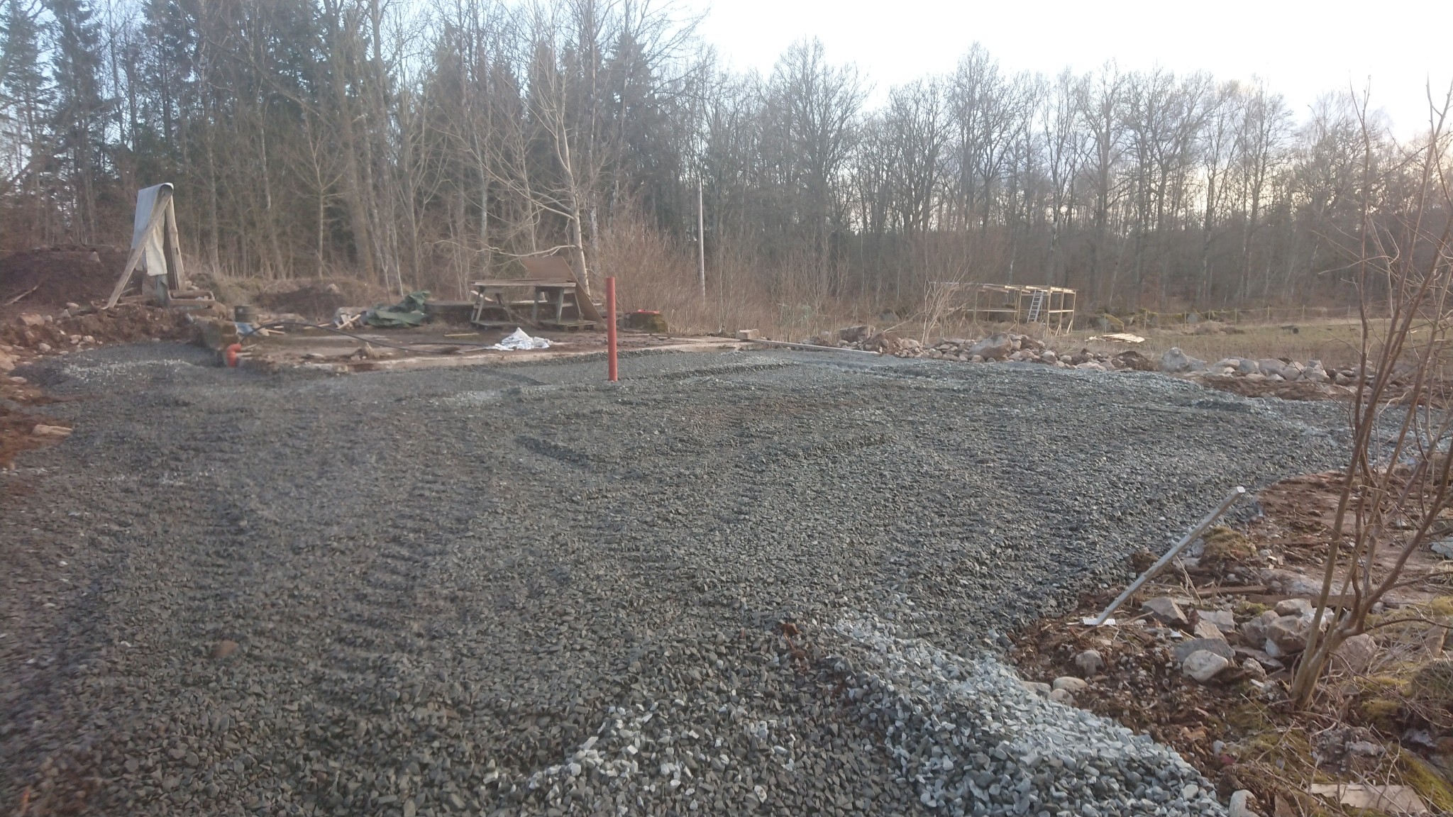

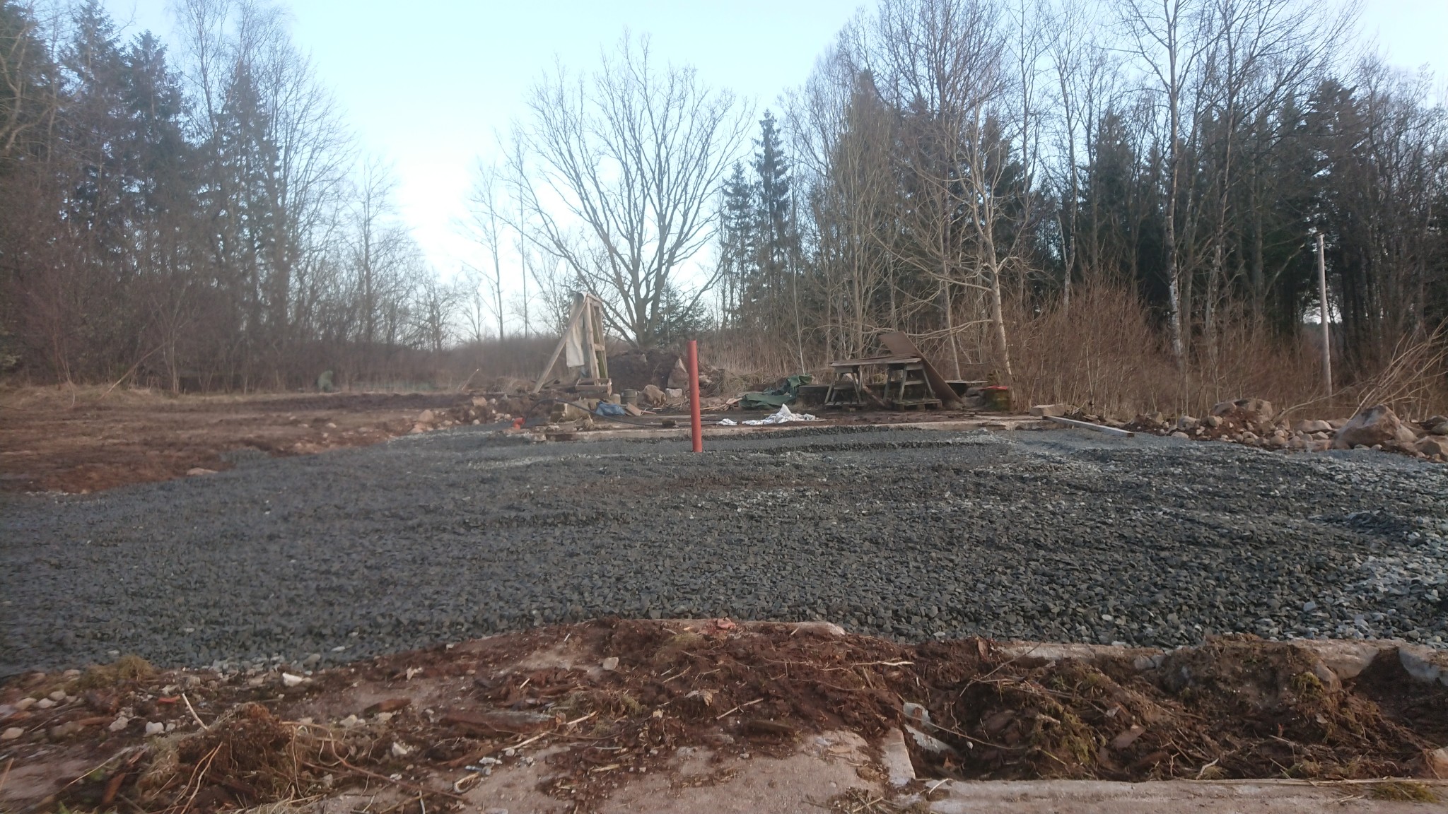

Och så fyller vi på med mer makadam
Grundarbete för byggprojekt med makadam utspritt för avloppsrännor på en byggplats omgiven av skog.
Lite till
Yta täckt med makadam i ett byggprojekt, omgivet av träd och byggmaterial.
Och så ytterliggare mer makadam, typ för 20 papp totalt.:worried:

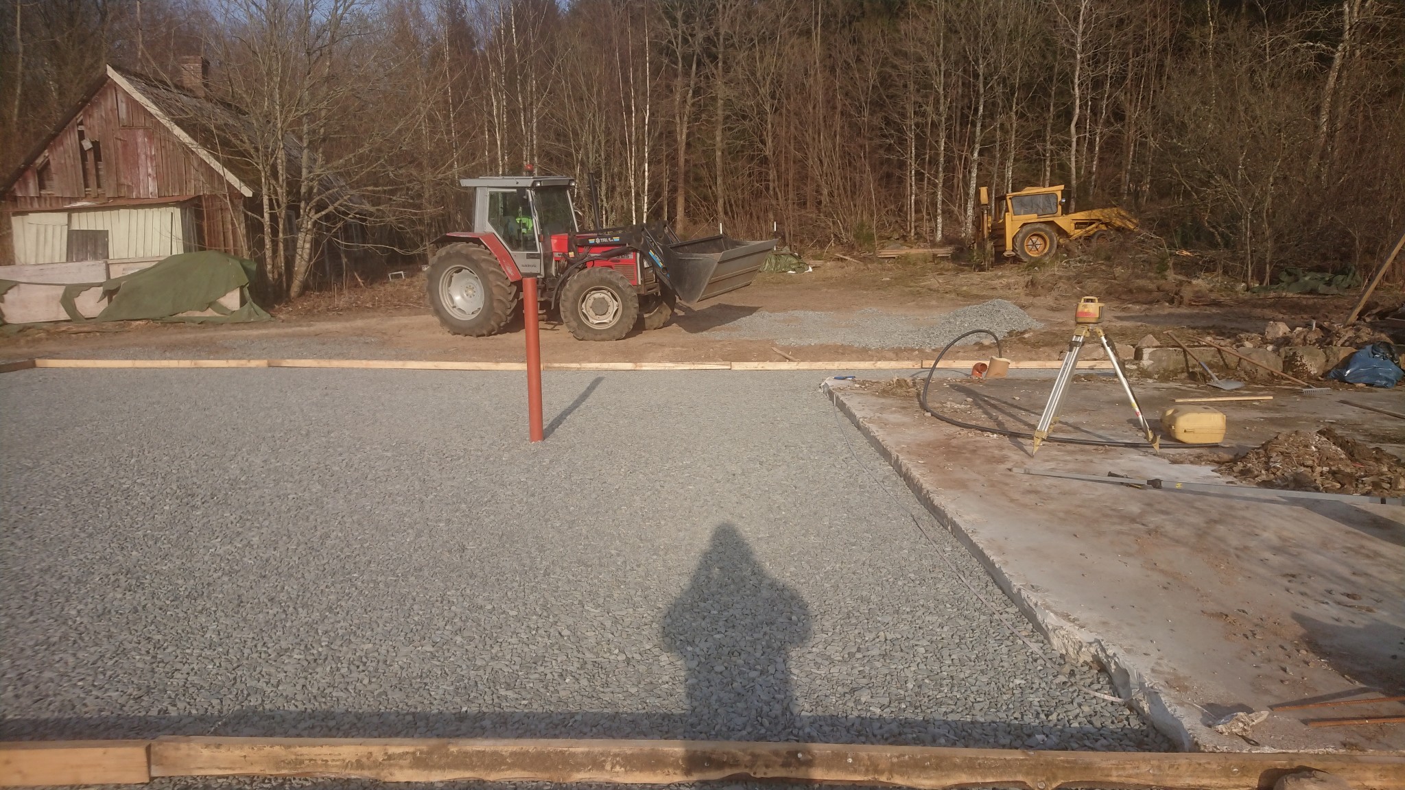

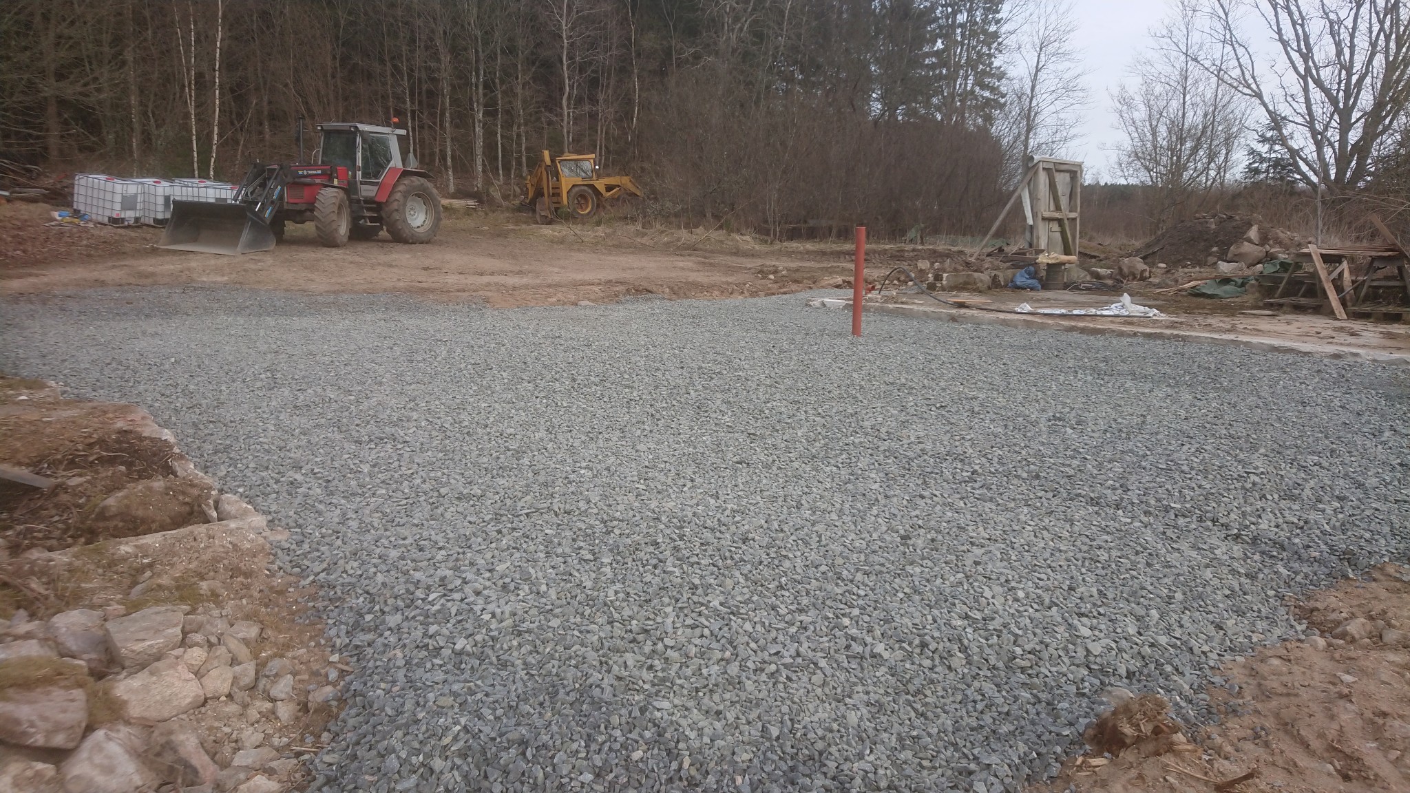

Vi kör lite mer bilder
Byggplats med jämnt fördelad makadam, traktor med grusskopa och en grävmaskin i bakgrunden, intill gammal ladugård.
Efter att ha jämnat ut med traktor
Utplanerad makadamplatta med traktor och grusskopa i bakgrunden, arbetsområde för stallbygge.
Man skulle egentligen haft en planerskopa(julklappstips ;)) till traktorn, nu har jag bara en stor grusskopa, funkar men är inte lika lätt att jobba med.
Plattvibrator används för att padda grus, med tydlig skugga av arbetande person.
Och så paddar vi några timmar, sjunker mer på vissa ställen där ytterligare makadam får tillföras, jag skyller på att tjälen precis gått ur marken:lying:

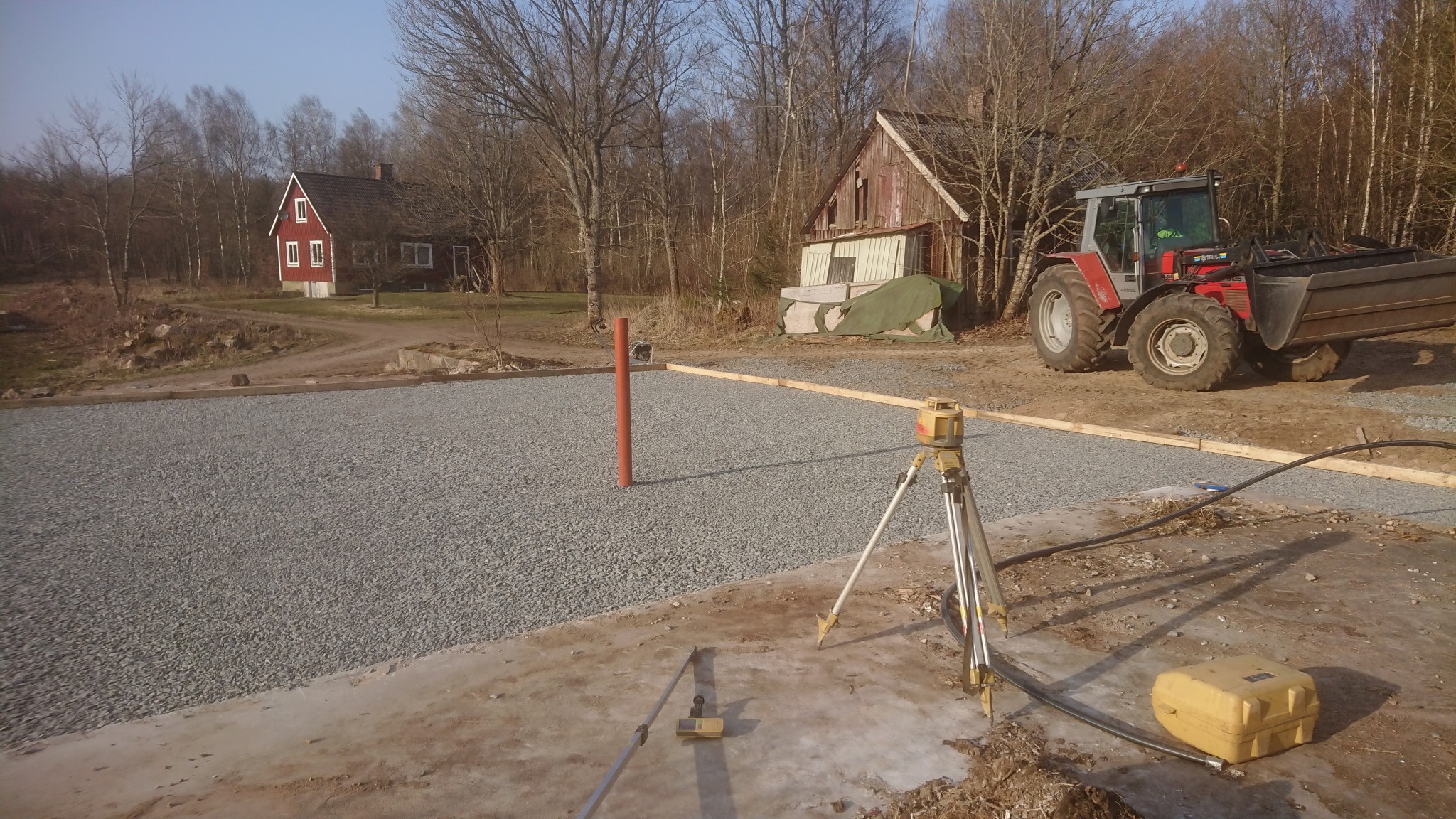

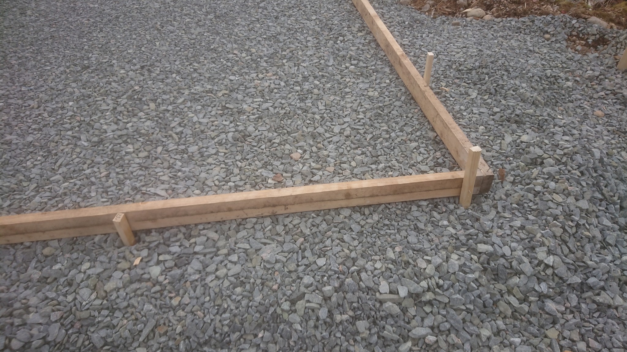

Byggarbetsplats med jämnat grusunderlag, laserutrustning för mätning, röd traktor och ladugård i bakgrunden.

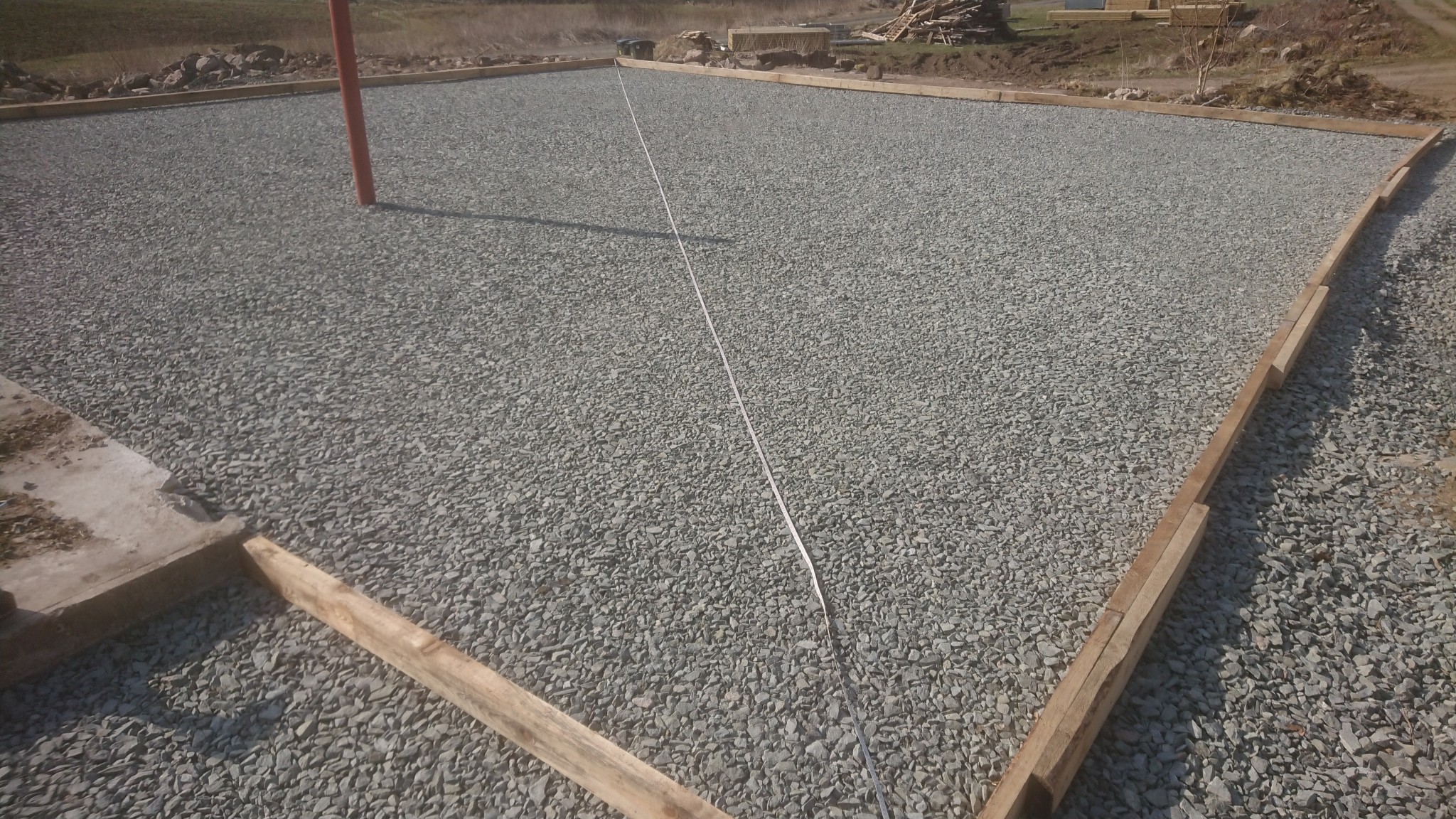

Dags att bygga form, fick låna en laser vilket gör att det blir mm-noga men tar mer tid då man justerar i det oändliga för att få allt 100% mitt i och så jävla noga är det överhuvudtaget inte i ett stall för några gamla ök.
Men man blir lätt fixerad på sina verktyg:love:
Byggarbetsplats med jämnat grusunderlag, träram för gjutform, traktor i bakgrunden och laser mätningsutrustning.

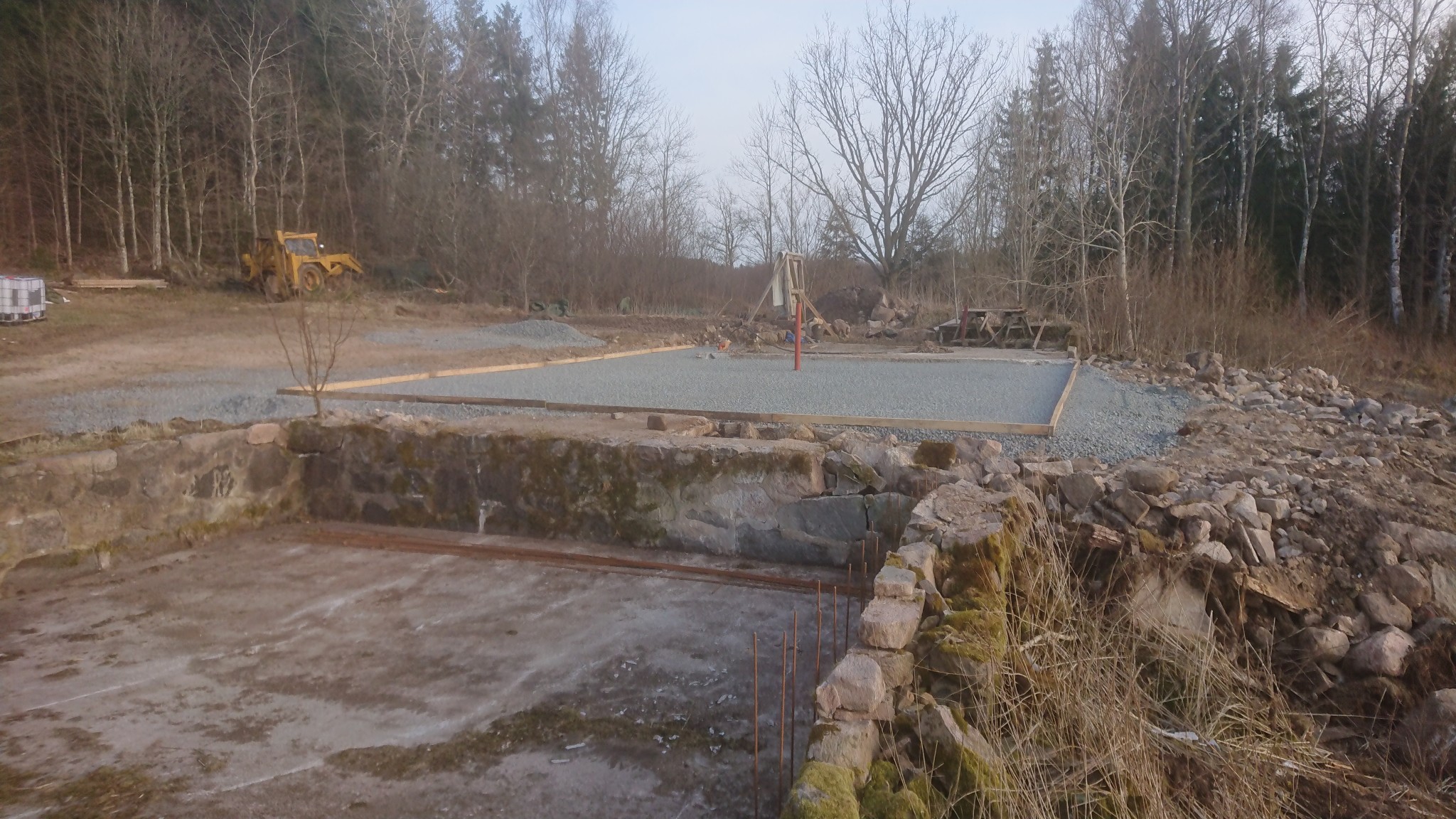

Jag ska ansluta till den gamla plattan.
Jämnad grusyta förberedd för gjutning med träformar och traktor i bakgrunden.
Ni ser på skuggan att man jobbade långa dagar :sleep:
Bilden visar en anläggningsplats med makadam, en gammal betongplatta och skuggan av en person.

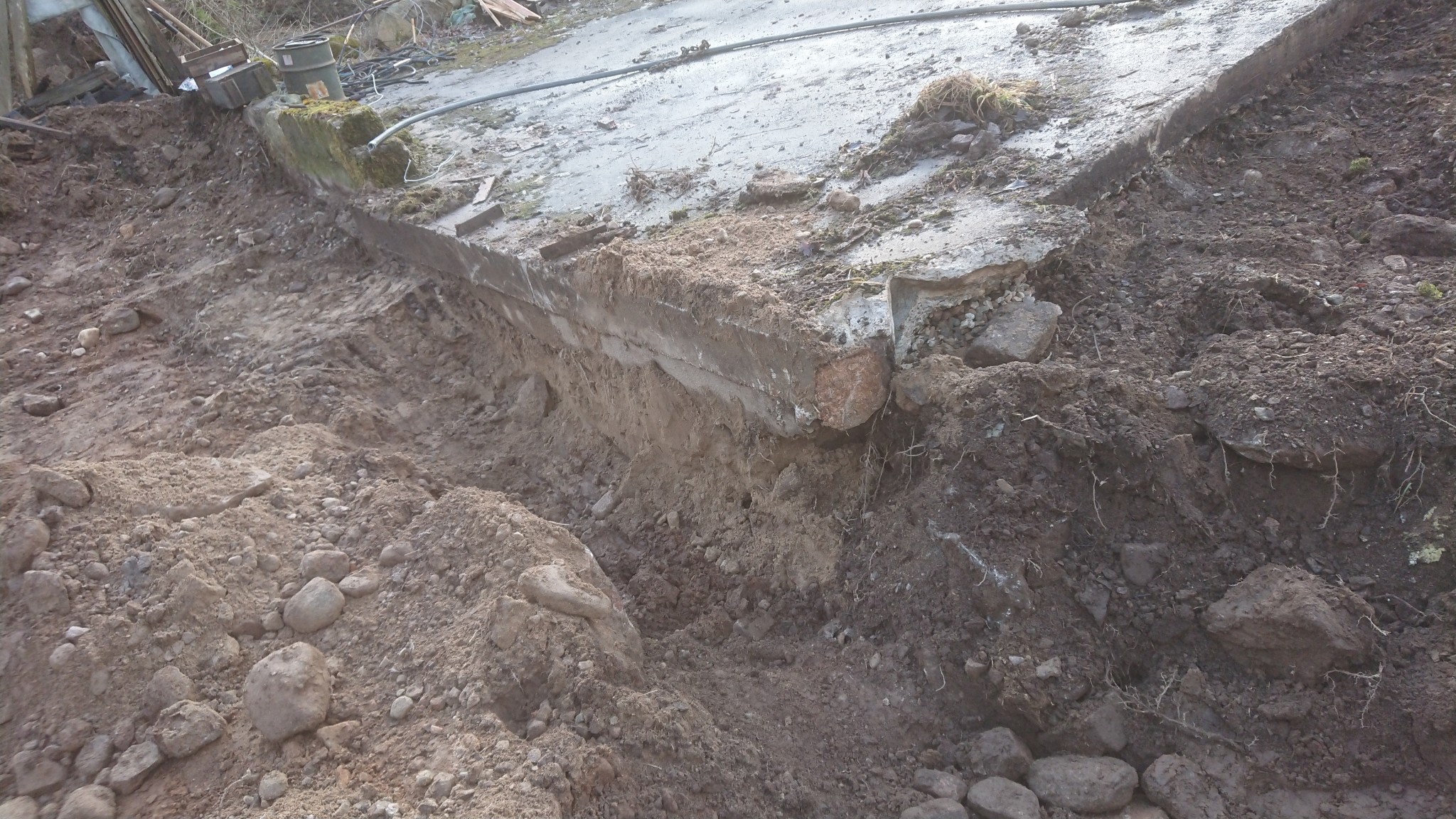

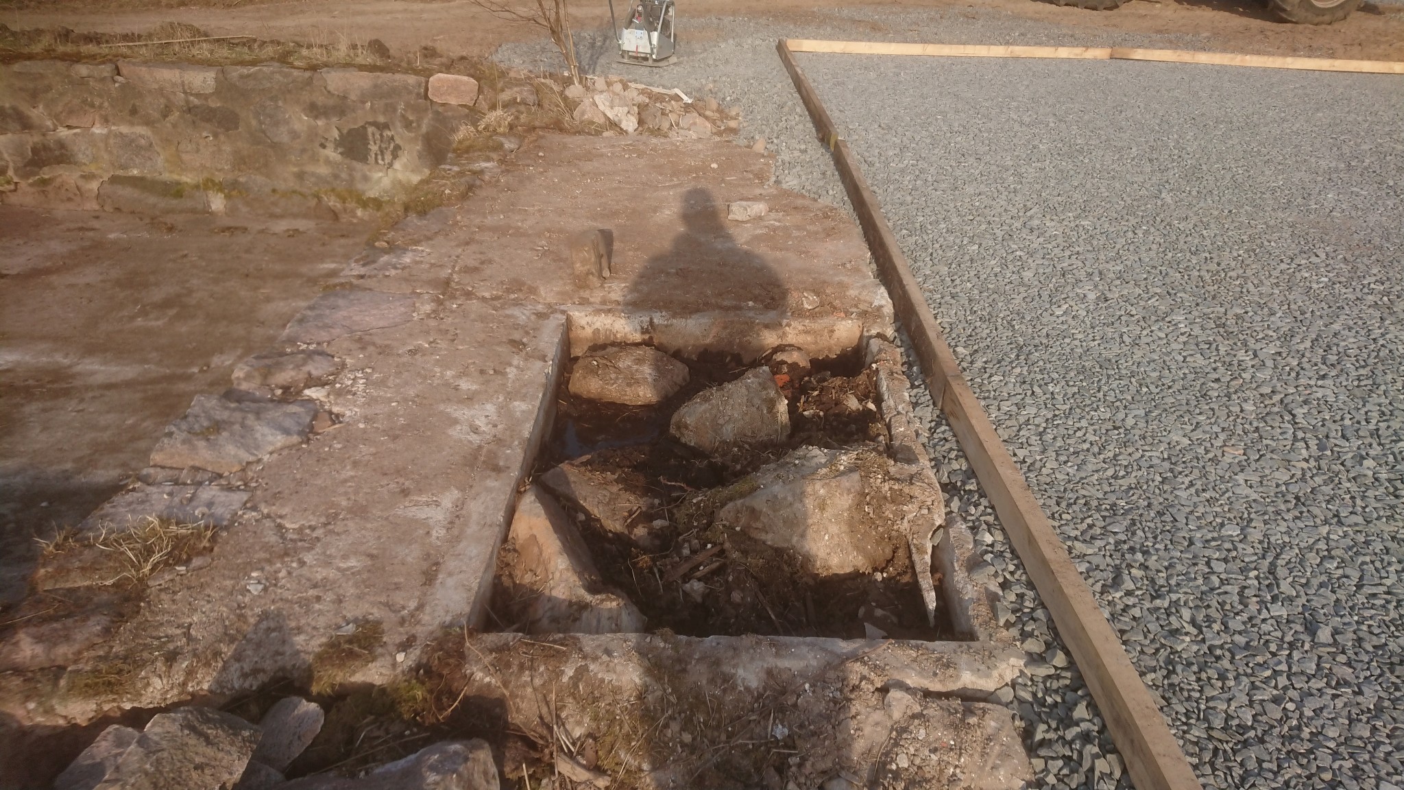

Nära ut till gödselkurran, antar man urin i hålet som nu är fyllt med sten.
Byggarbetsplats med grus, formarbeten för betong, traktor och gammal betongplatta i bakgrunden.
Kurran kommer oxå att fixas till då cement mellan sten vittrar, plattan är dock omgjuten och helt ok.
Planerad byggplatta med jämnt utlagd makadam, omramad av träformar och en mätt snöre över ytan.
Kryssmätning av formen, fy fan vad seriös man är. Man inser dock snabbt att ögonmåttet ibland har sina brister:devilish:. Brädor till formen hittades i det stall jag rev, gött när det smakar gratis.

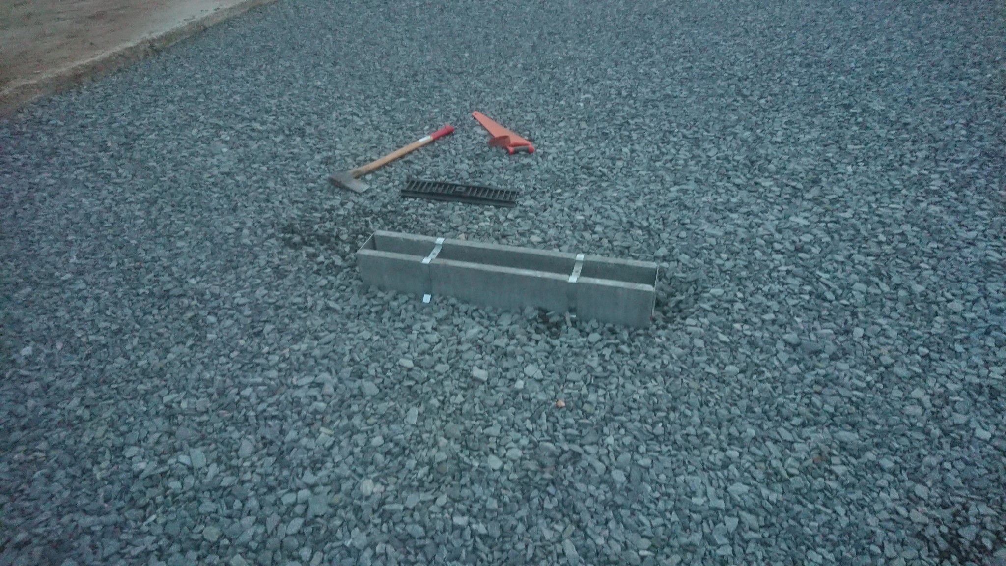

Vi fortsätter väl med grund och kurra.
Betongbrunn med stålgaller på grus, armeringsmattor och verktyg inför gjutning.
Satte en brunn mitt i stallet, betong med stålgaller köpt på PA Lindberg

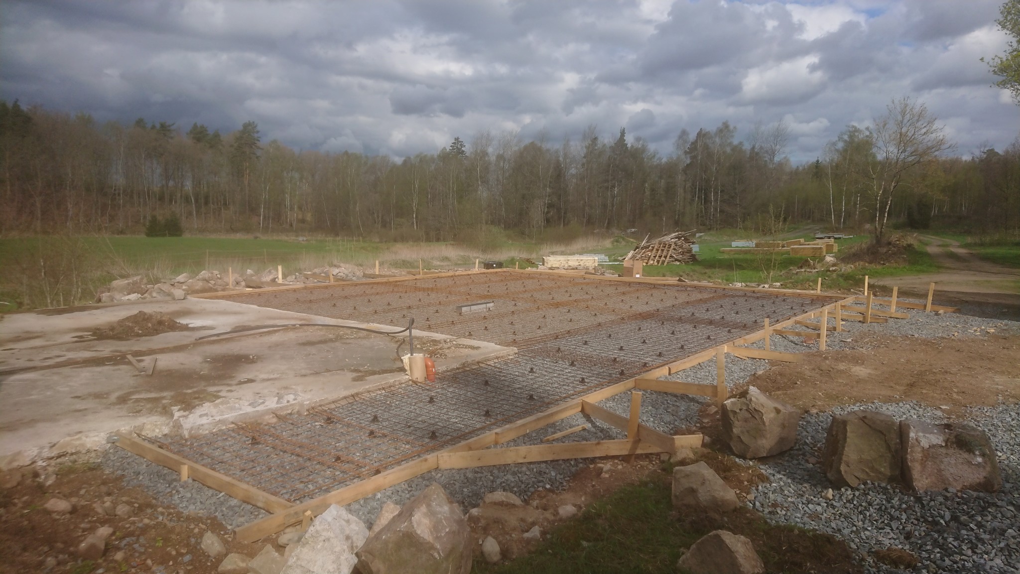

Och så i med armeringsmattor

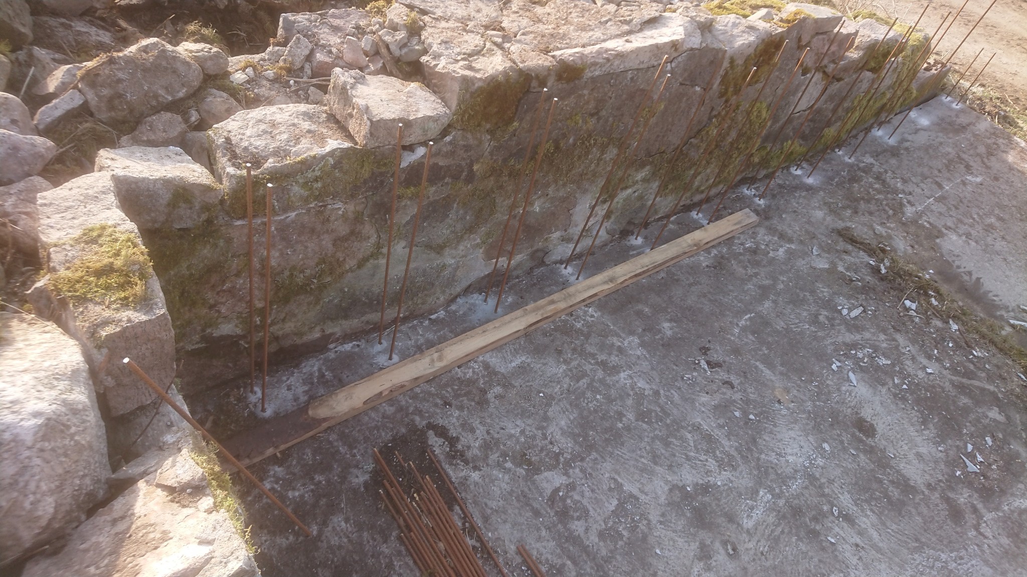

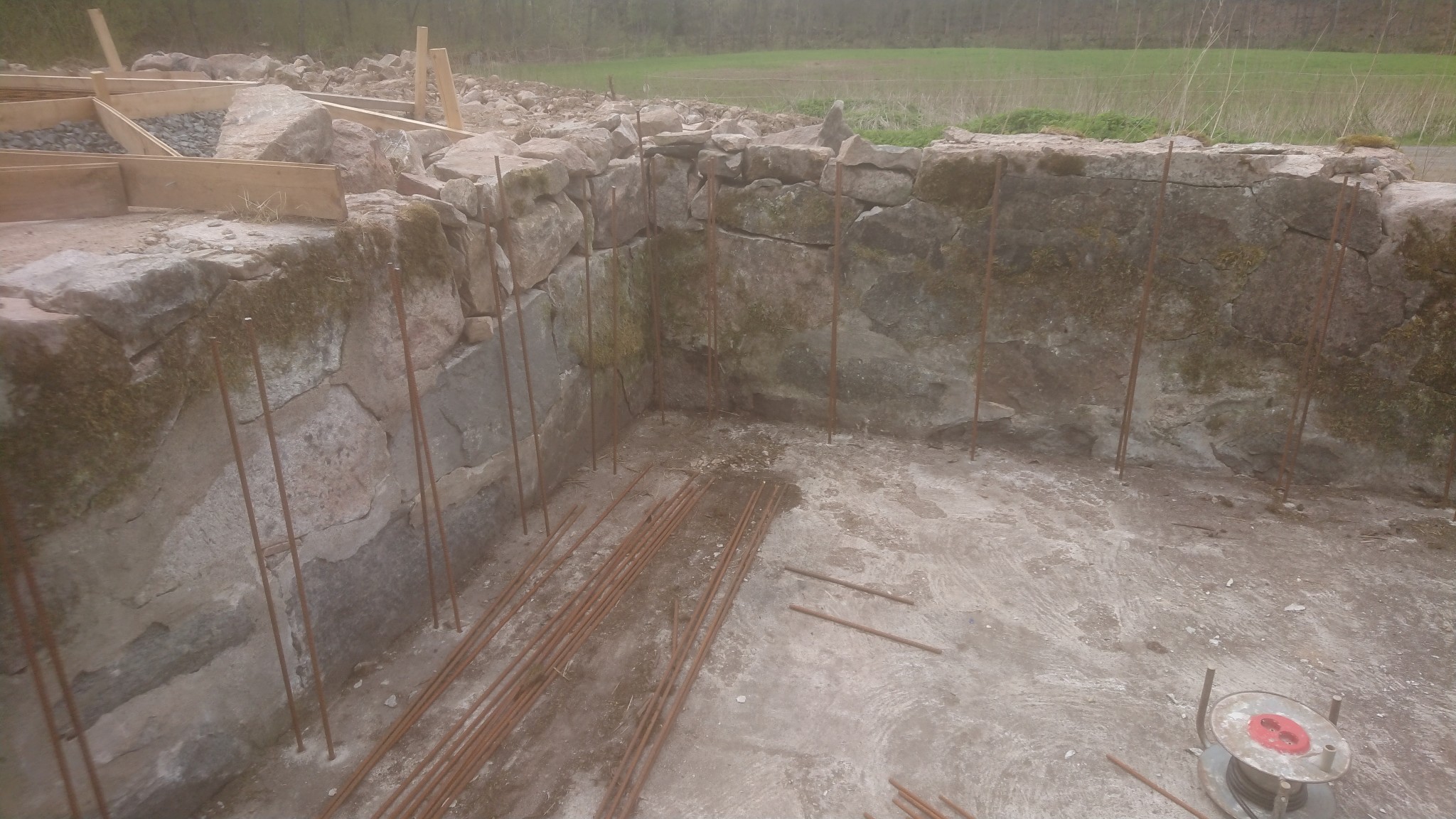

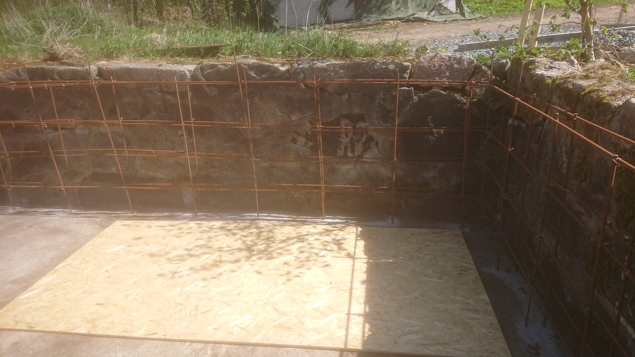

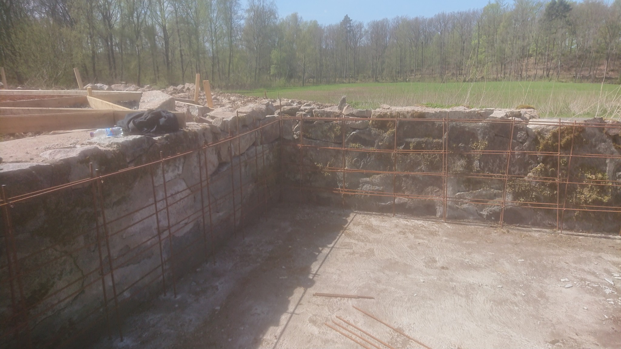

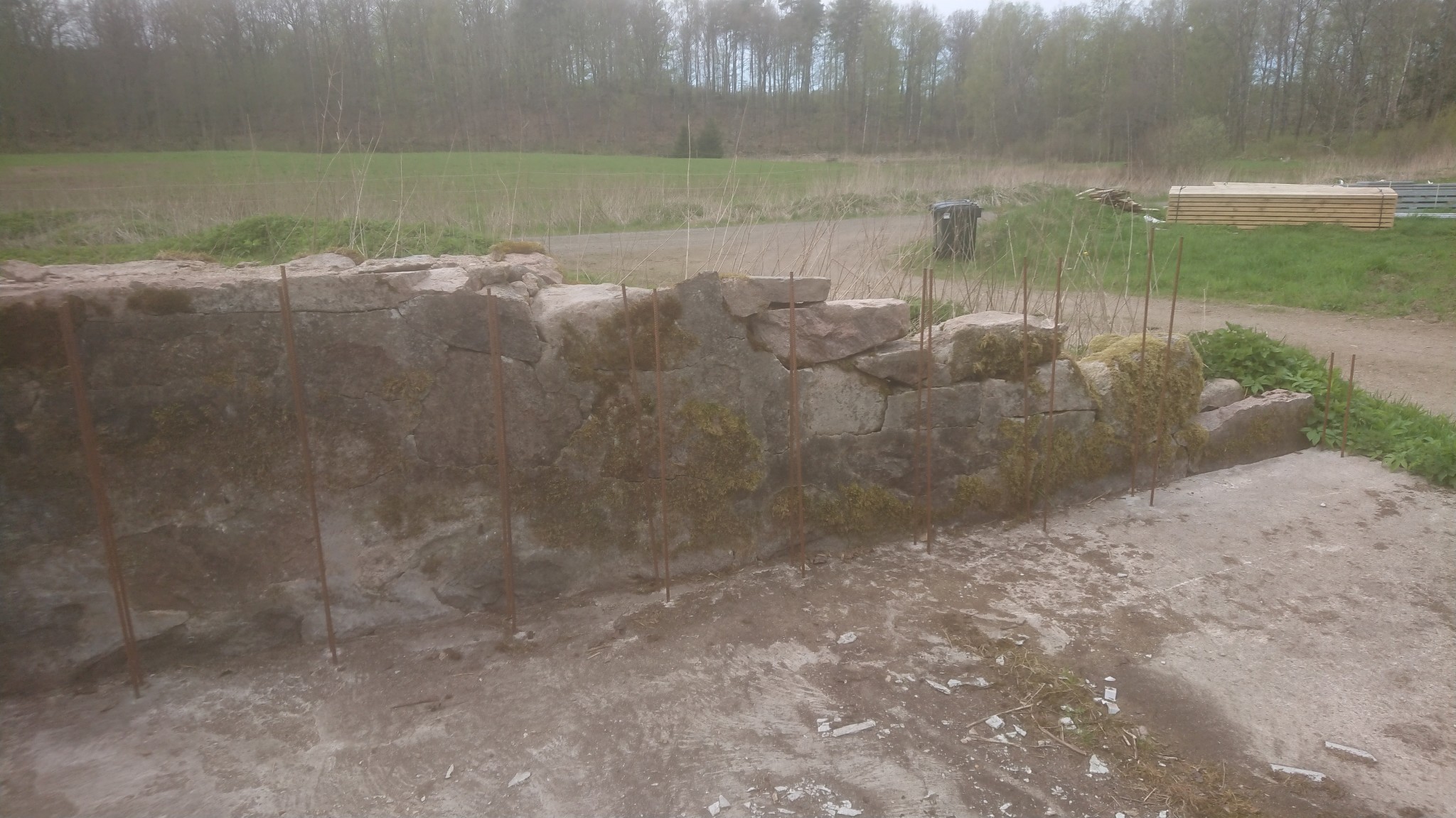

Och så var det gödselkurran som behövde lite kärlek
Förberedelse av grund med armeringsstänger och äldre stenmur, samt verktyg för byggprojekt synlig.
sulan är ok men cement runt stenar har vittrat sönder
Ett gammalt stenstöd med vittrad cement och vertikala armeringsstänger redo för renovering.
Många stenar längst ut har fallit bort. Gjuter helt enkelt en ny mur invändigt de gamla stenarna.

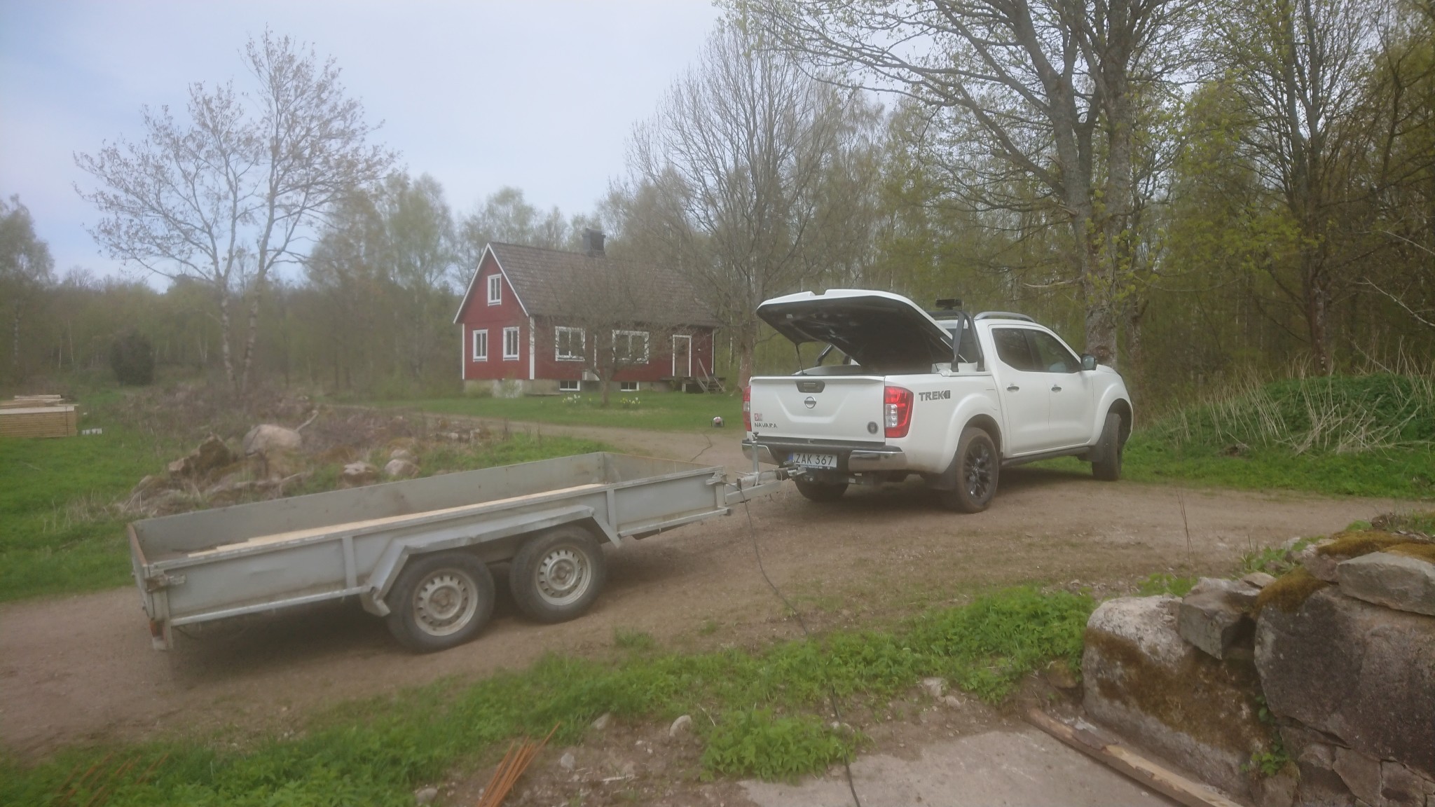

Vit pickup med öppet baklucka kopplad till en tom släpvagn framför ett rött hus med vita knutar och trämaterial i bakgrunden.
Bestämde mig för att företaget behövede en ny kärra, kollade på en Ford 150 Raptor men sansade mig då pensionssystemet inom kort står för de enda inkomsterna:rolleyes:

Nåja, i med dubbla rader armeringstål
Byggplats med armeringsjärn framför en gammal stenmur under en klar himmel.

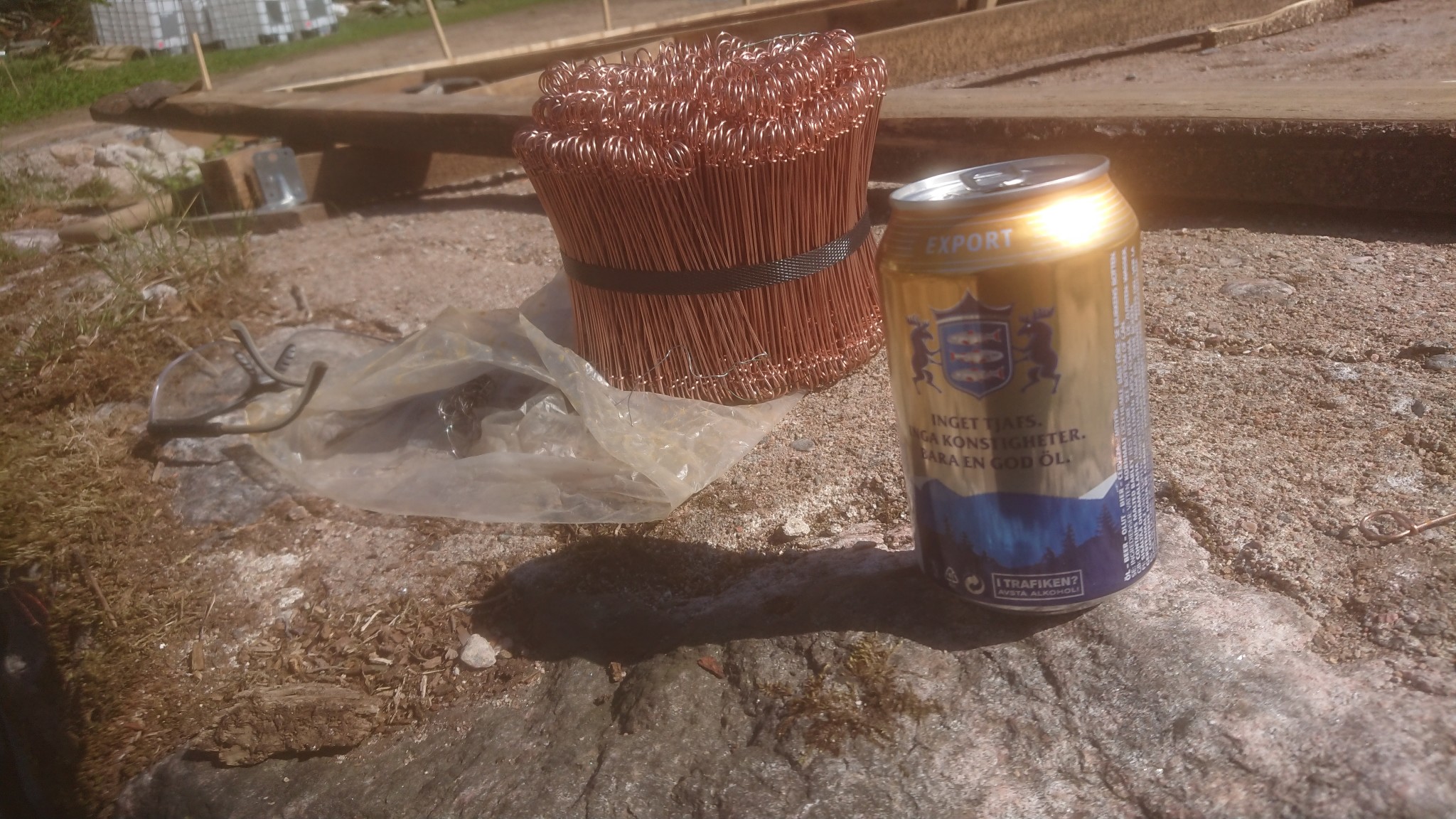

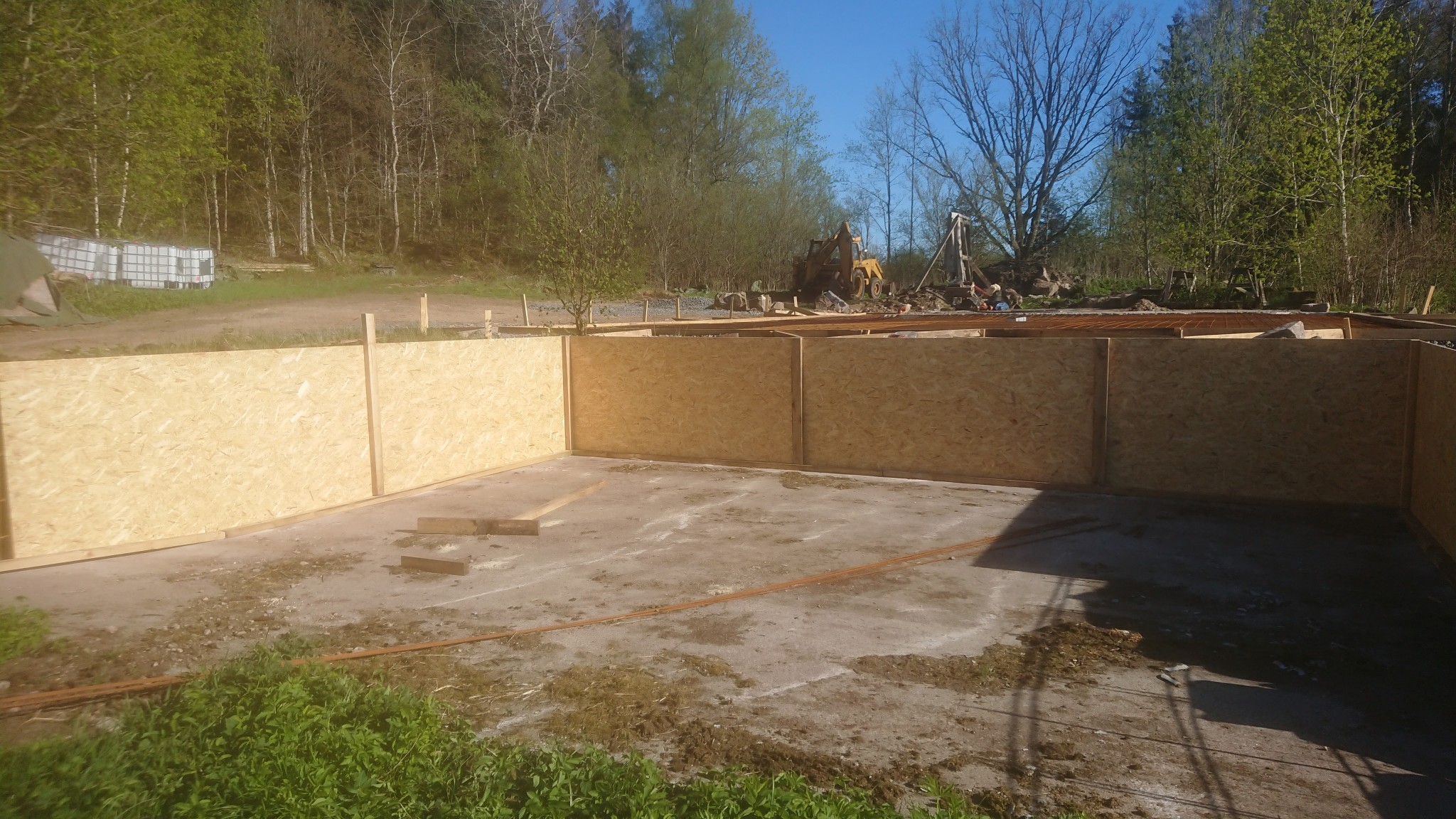

Eftter ett tag blir man rätt vass på att dra i nejtråd
Byggplats med träformsarbete och armeringsjärn för gjutning av grund i soligt väder.

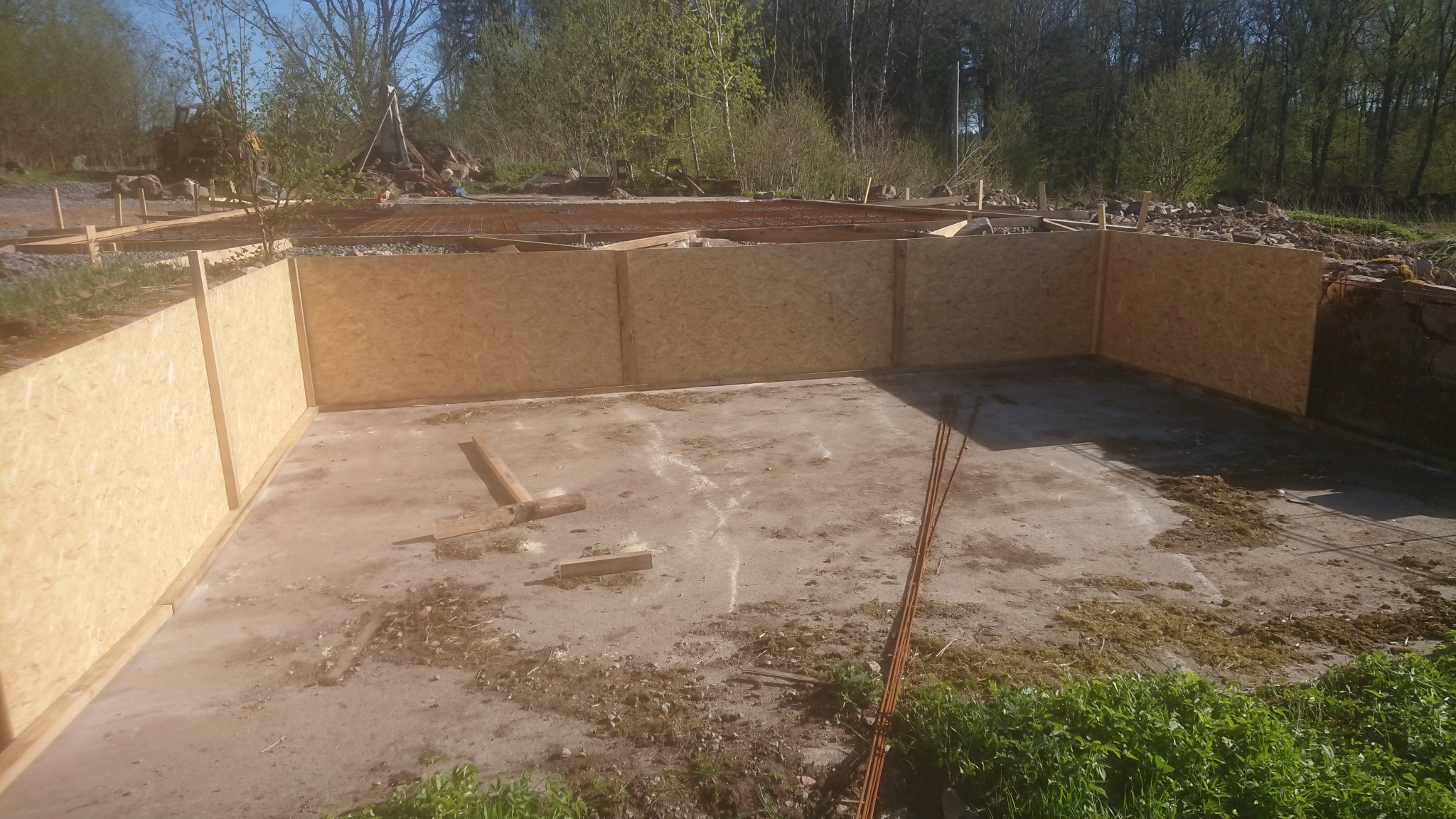

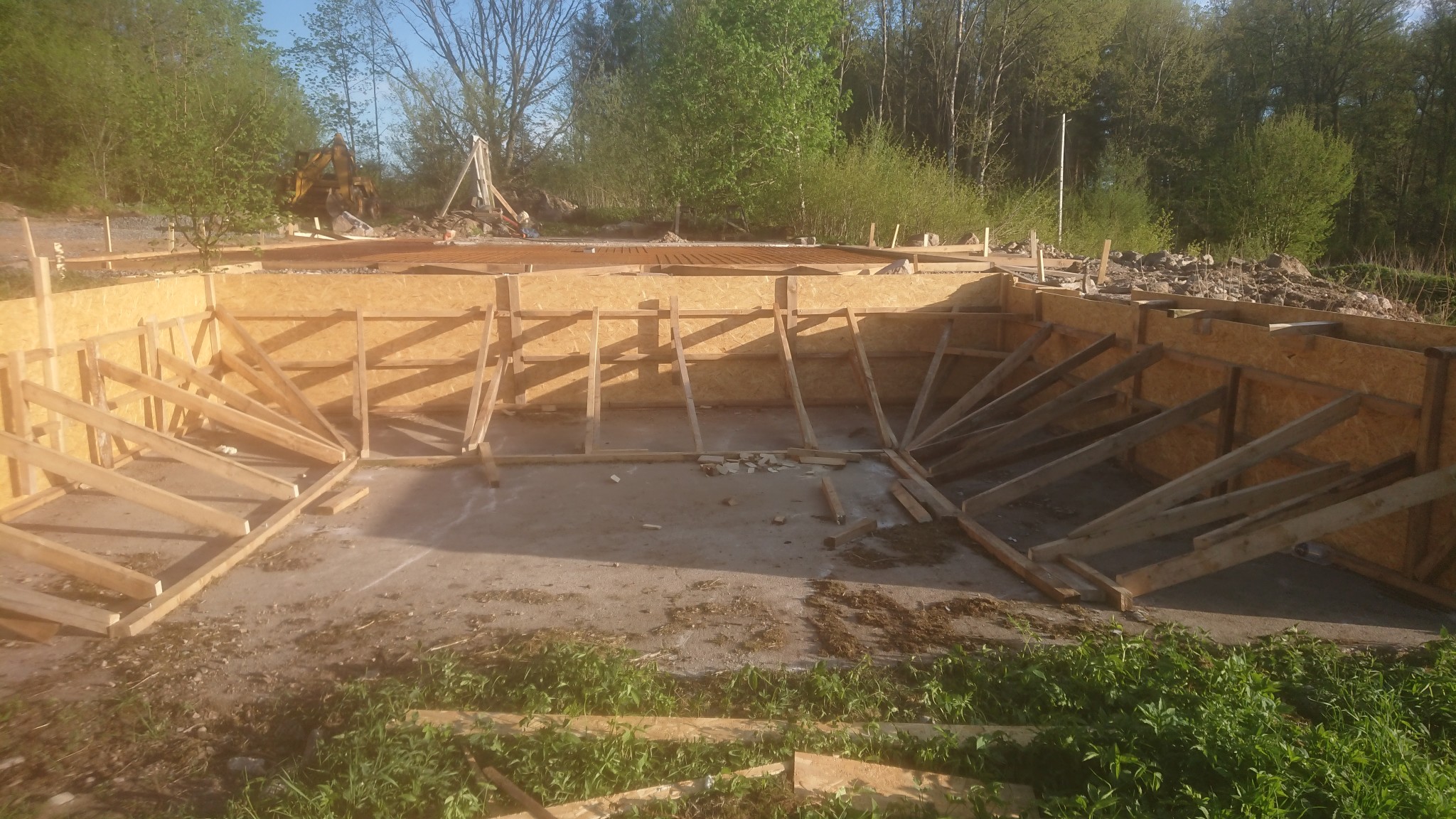

Lite OSB till formen
Bild på grundarbeten för stall med OSB-formar och armeringsjärn, verktyg och byggmaterial synligt i förgrunden.

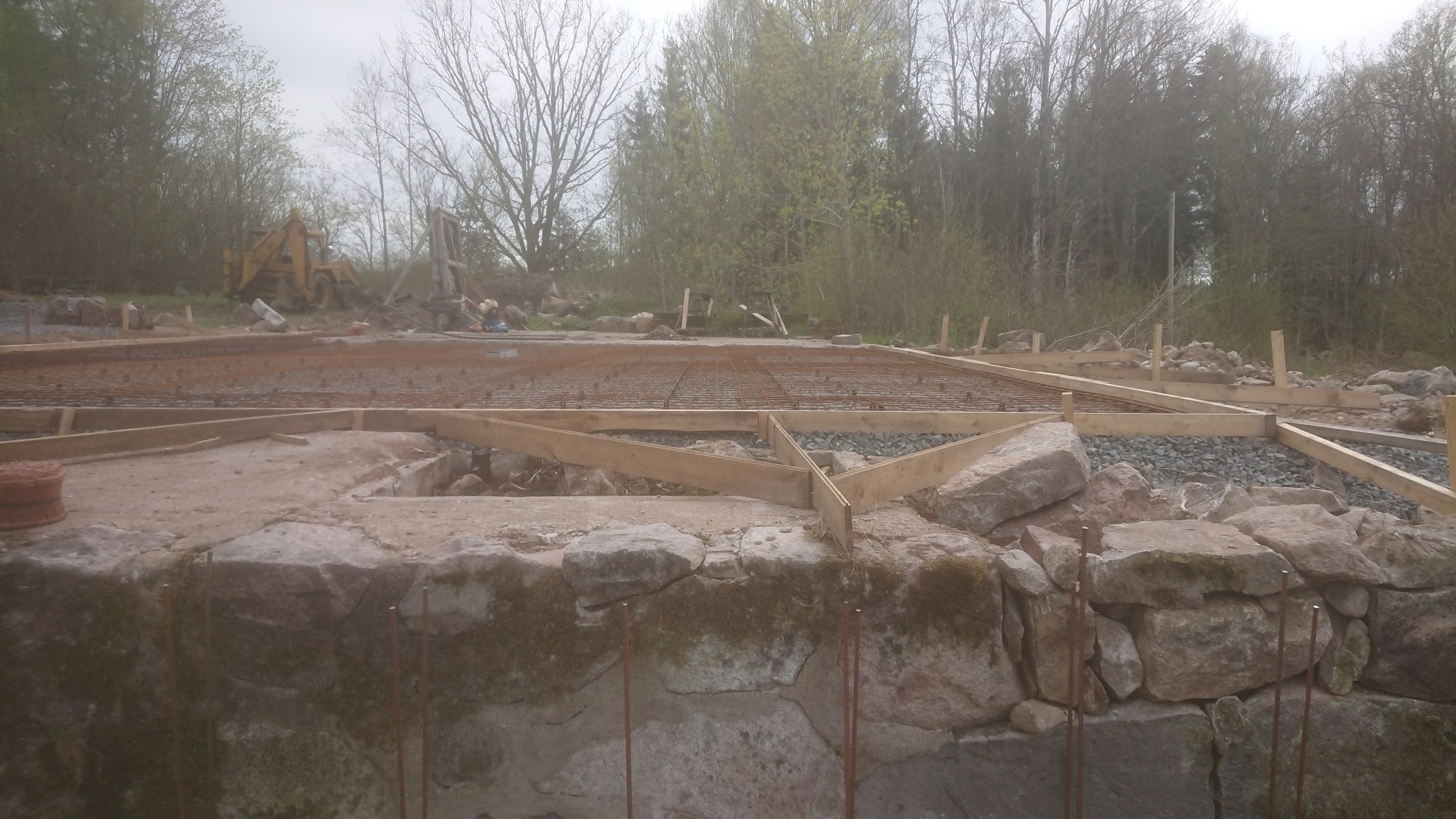

Bilderna är tagna de första dagarna i maj

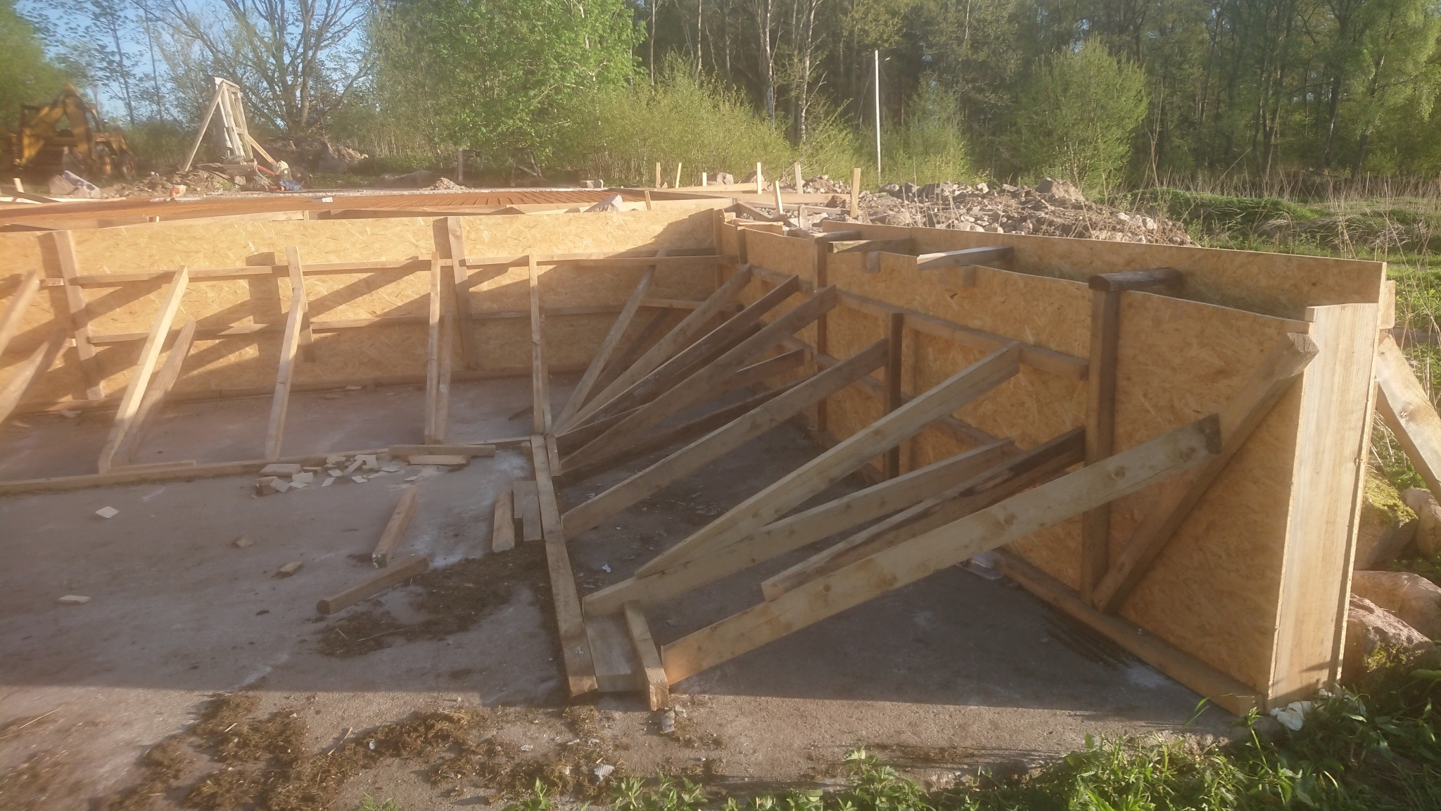

Formbygge med armeringsmattor och trästöttningar vid gjutningsarbete utomhus.
Formbygge, virket var som sagt var gratis då det hittades i det gamla stallet.
Stomme av träformar och armeringsjärn för betonggjutning under byggnation.

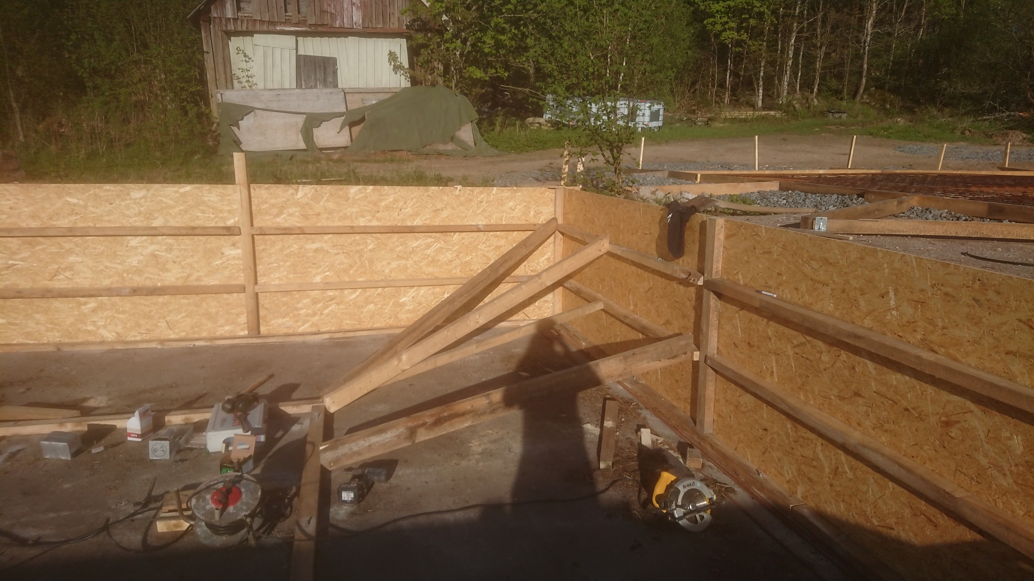

Overkill? Kanske, var med om att formen började kalva när jag gjöt pool (finns en tråd på poolforum för den intresserade) så man har blivit lite försiktigare.
Konstruktion av träformar för gjutning av betongfundament, med armeringsjärn och OSB-skivor.
Fick göra form även på utsida i slutet på kurran.

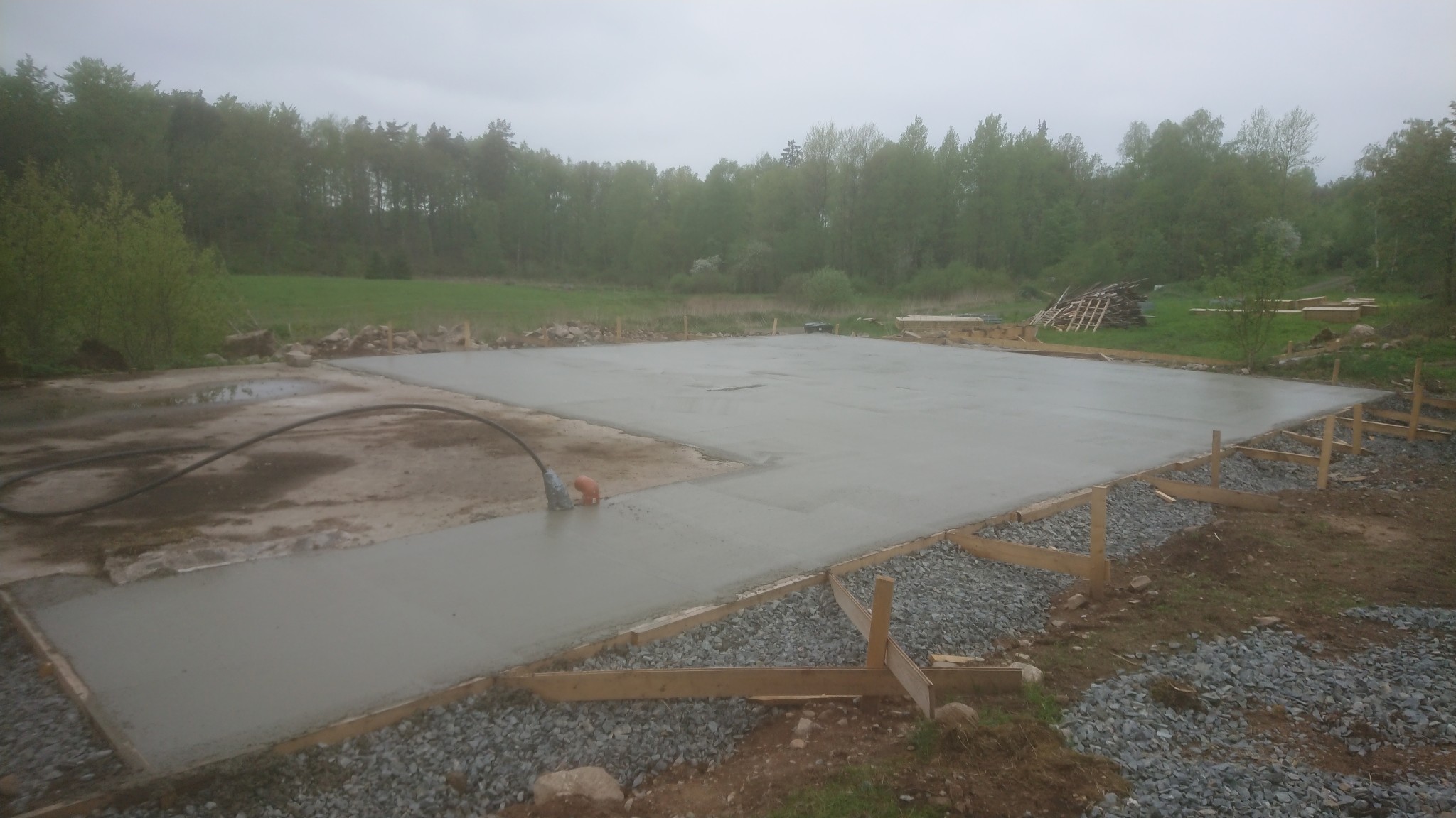

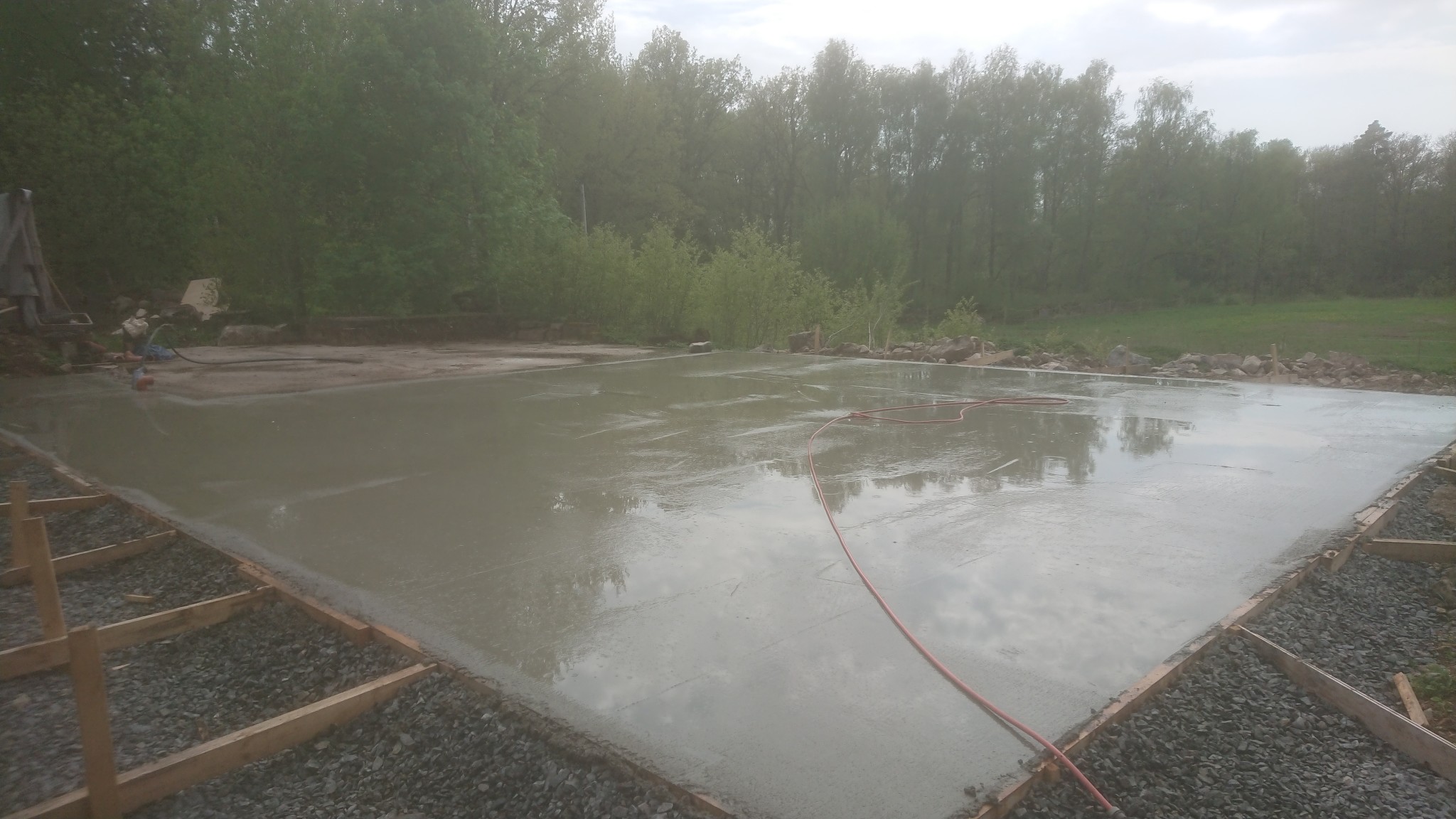

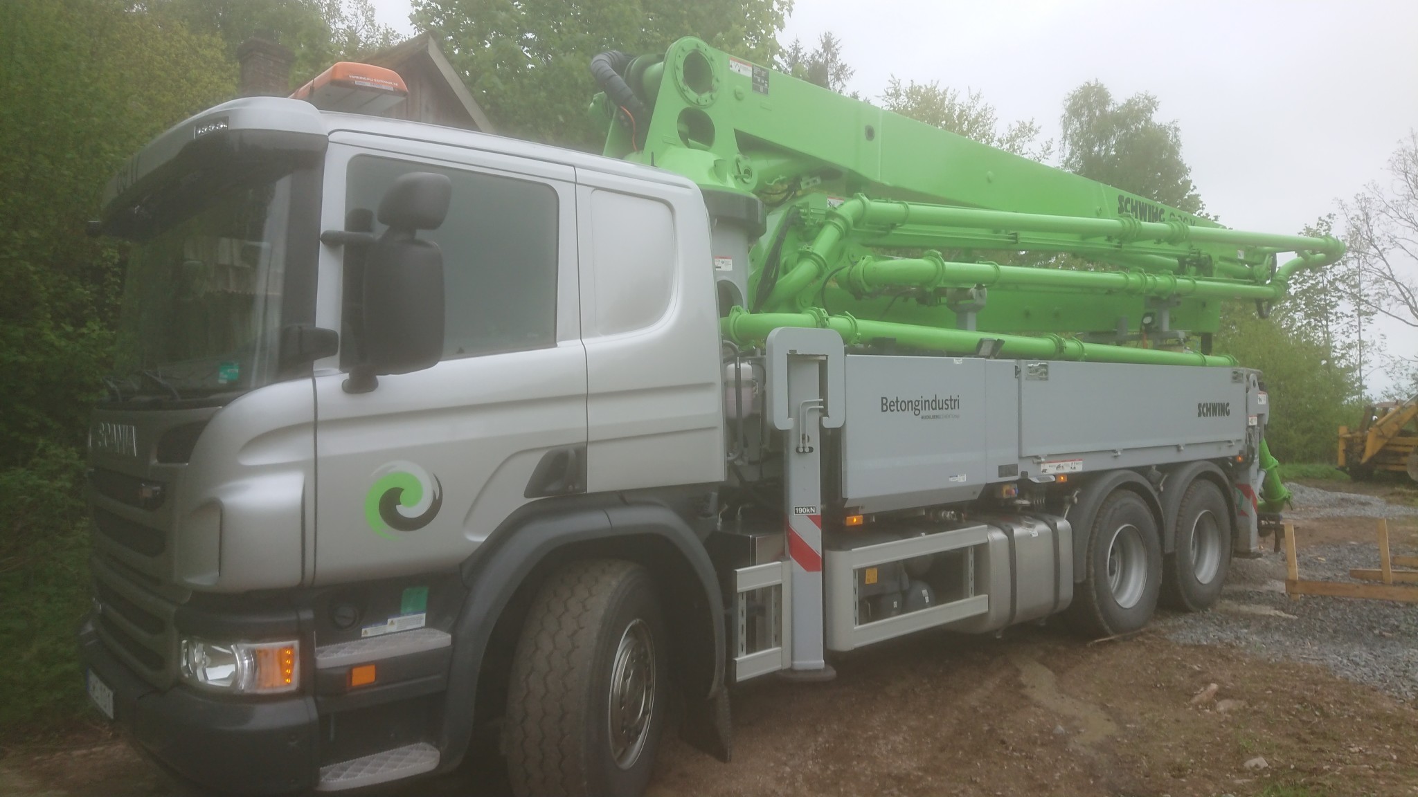

Då var det dags att slå lite cement i formen.
En betongpumpbil parkerad på en byggarbetsplats redo att pumpa ut betong.
Hyrde pumpbil som pumpade ut 3 bilar med betong, totalt 19 m3 vilket rensade ut 45 papp från kontot:rolleyes:

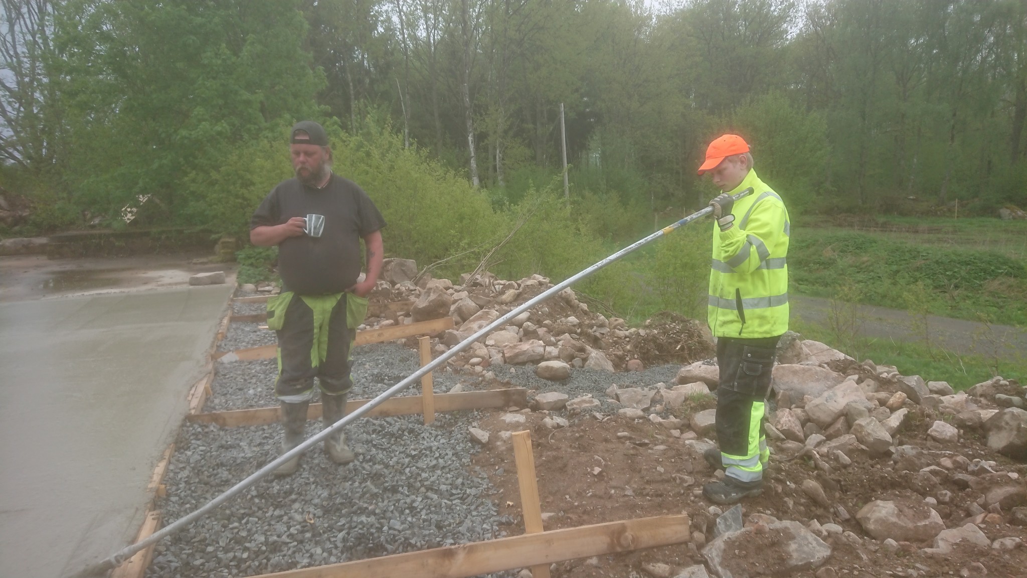

Två personer jämnar ut färsk betong på en byggplats med skog i bakgrunden.
Å andra sidan hade man gratis arbetskraft, grabben och en kompis:)
Arbetare i säkerhetskläder slodar nyligen utgjuten betong på en byggarbetsplats.
Konsten att sloda
Nyutgjuten betongplatta med förstärkningsjärn, arbetsmaterial och grävmaskin i bakgrunden.
Nästan allt ute, vibratorn sköttes av TS

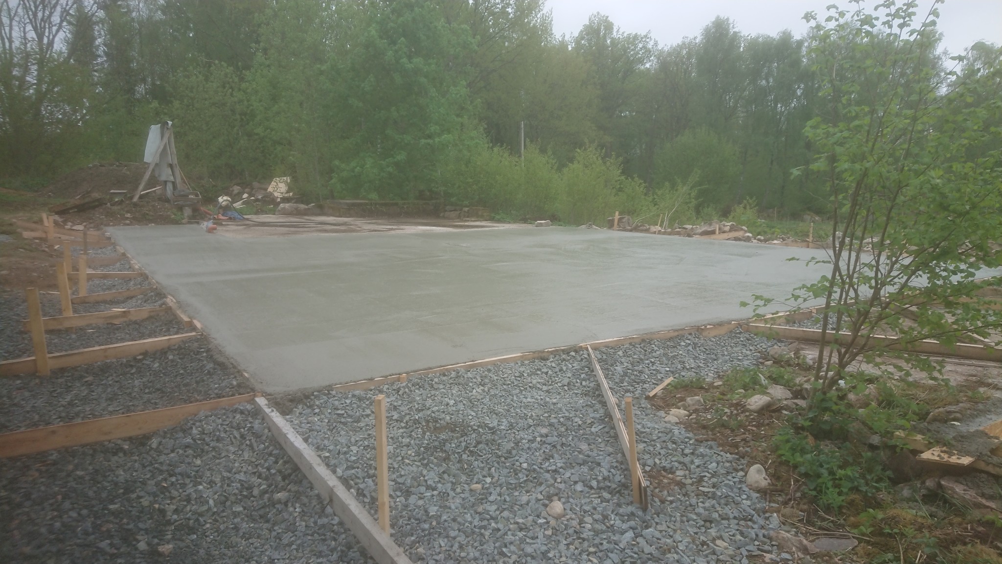

Nyutgjuten betongplatta omgärdad av träformar och grus på byggplats i skogsmiljö.
Så där ja
Nyutgjuten betongplatta för stall med synliga formar och slanga i förgrunden på landsbygd.

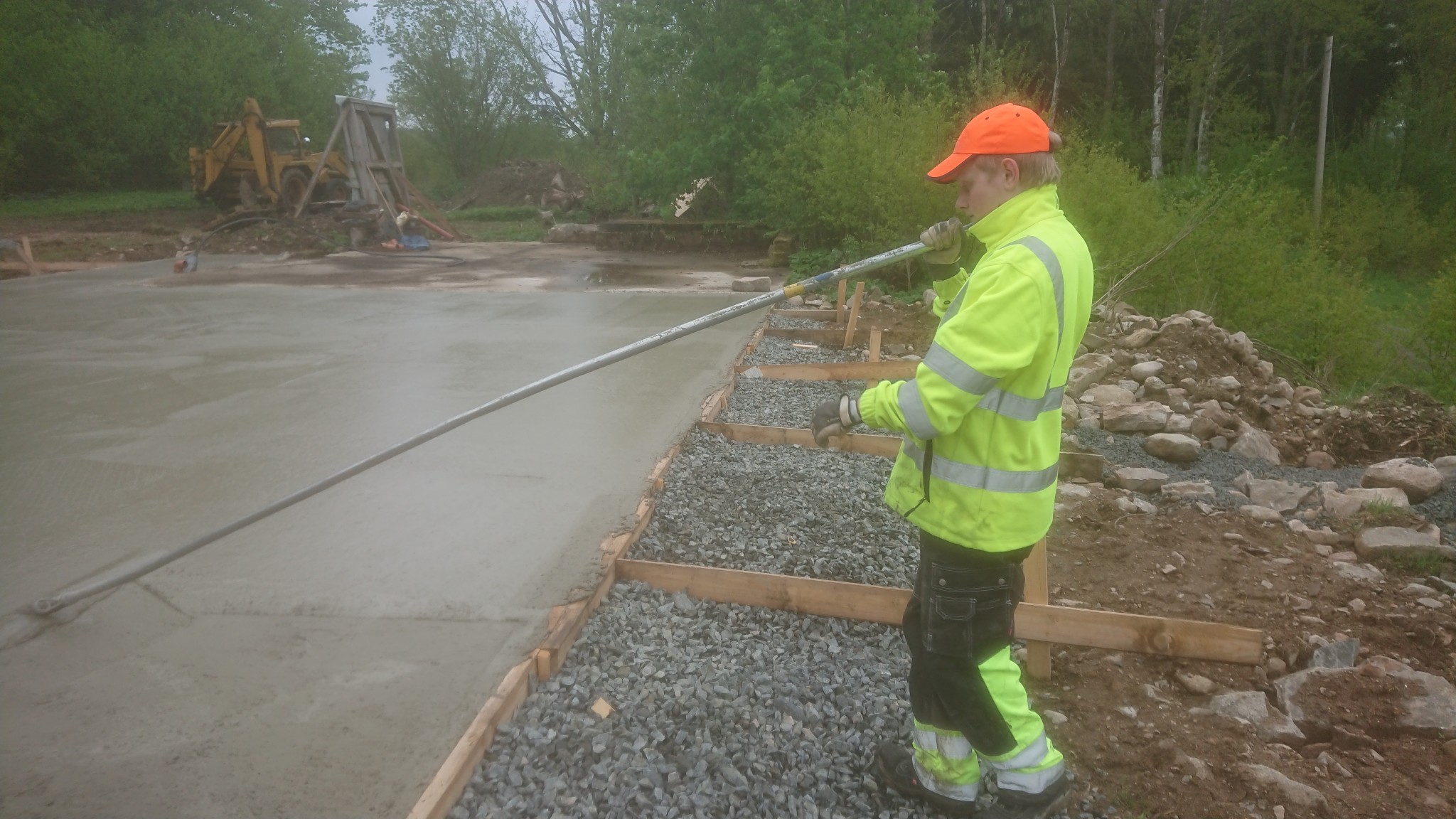

Tog ca 3,5 timmar men då fick vi vänta 1 timme på sista betongbilen, effektiv tid var 2.5 timmar
Nyutgjuten betongplatta i byggform omgiven av skogsmiljö och byggmaskin i bakgrunden.
I våg ?
Nylagd betongplatta med sloda och vibrationsutrustning, omgiven av formar och grus.

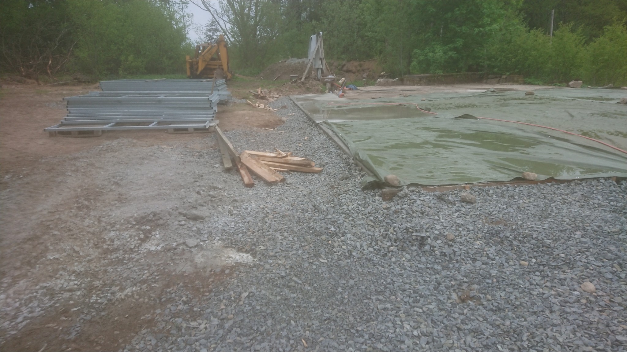

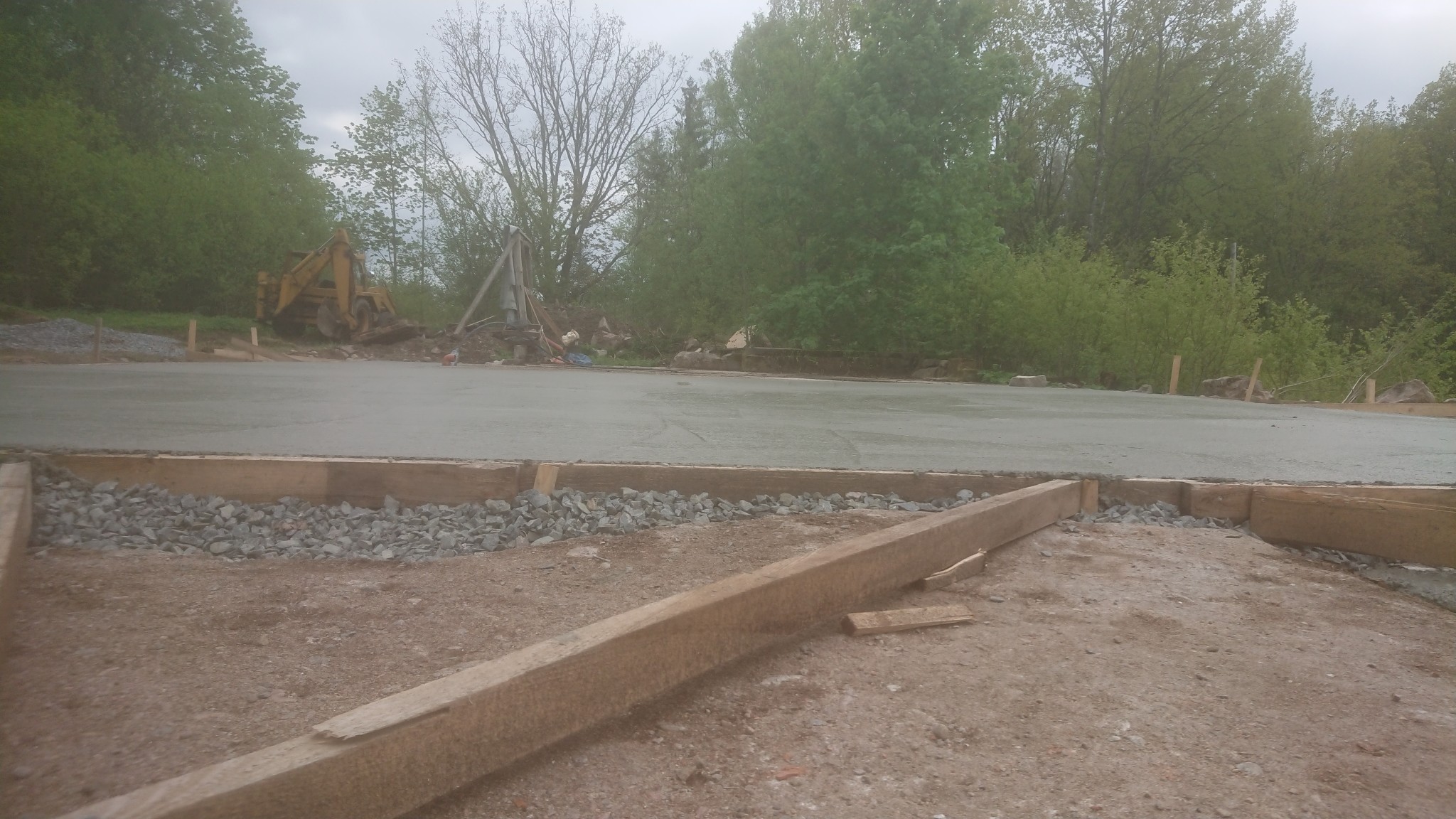

Vattna och vattna
Nyutgjuten betongplatta täckt av presenning, arbetsmaterial och metallprofiler i förgrunden.
Och så på med presenning
Nylagd betongplatta täckt med presenning för härdbarhet.
Och så väntar vi tre dagar innan vi börjar borra i plattan.
