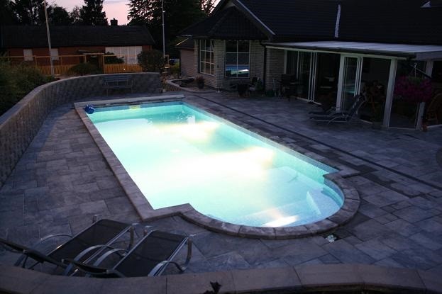

och badrum i anslutning till sovrum samt ett stort garage(mitt önskemål) och pool eftersom vi hade det i vårt gamla hus.Vi ville ha ett vitt stenhus med dubbeldörr(frugans önskemål) i entren, modernt men byggt i skånsk stil så det passar in i landskapet.

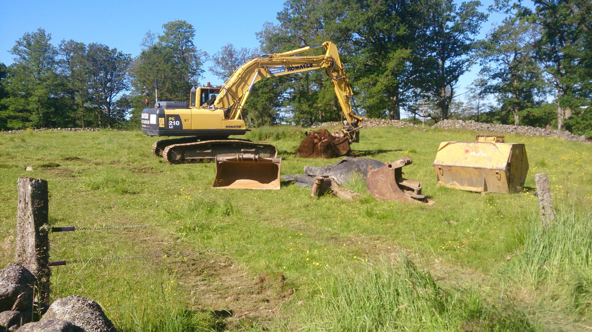

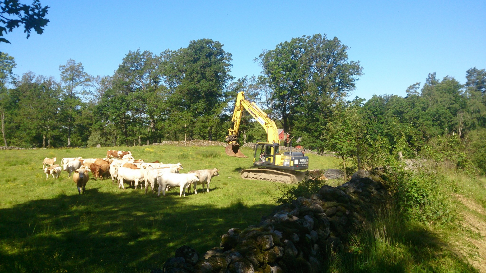

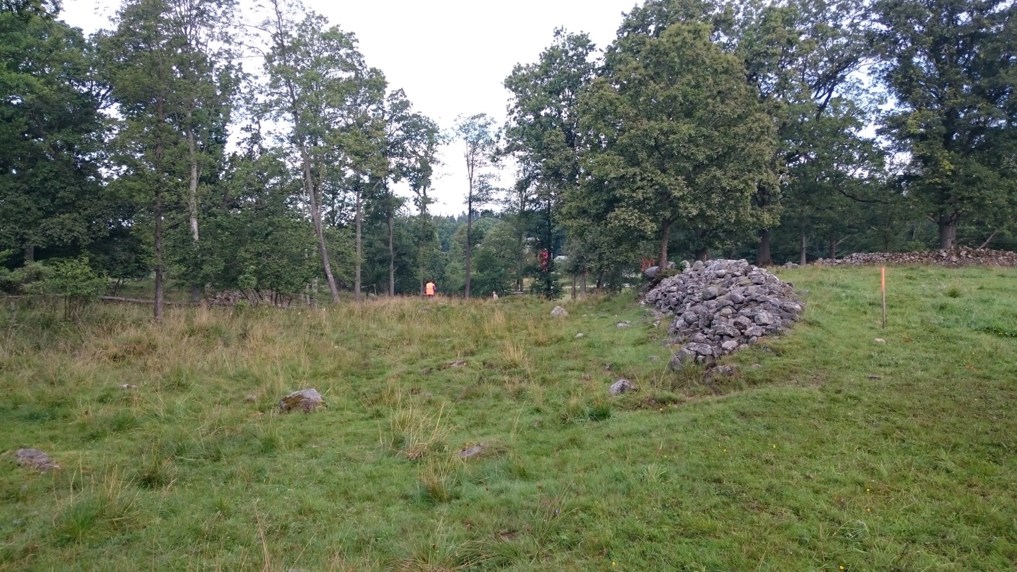

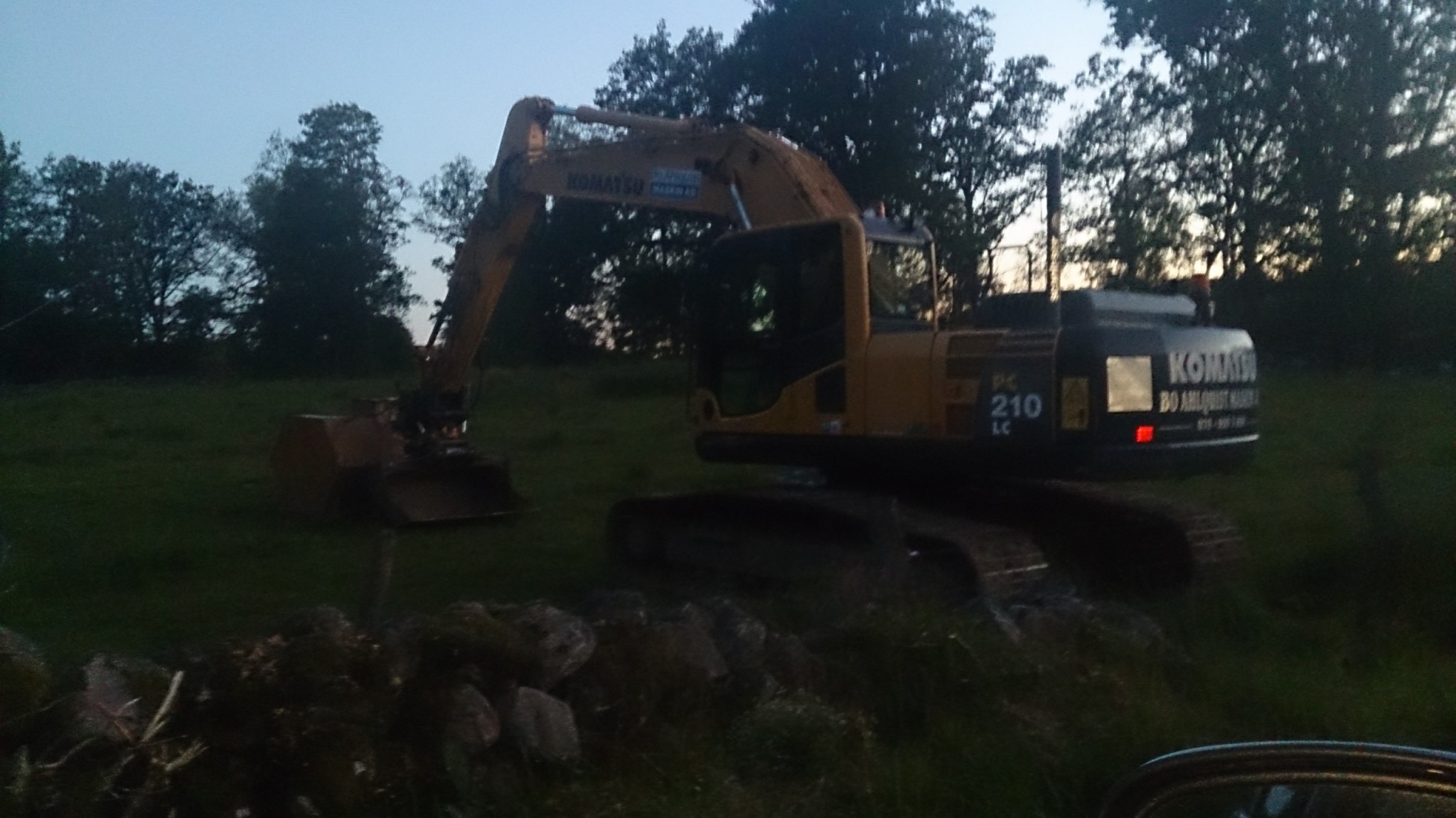

Natten den 2/7 rullar en grävmaskin in på Gubbalyckan(namnet på denna ko-äng).
För att nästa dag gräva ett provhål för infiltration.
Har själv svår koskräck så jag stod säkert på andra sidan om taggtråden.

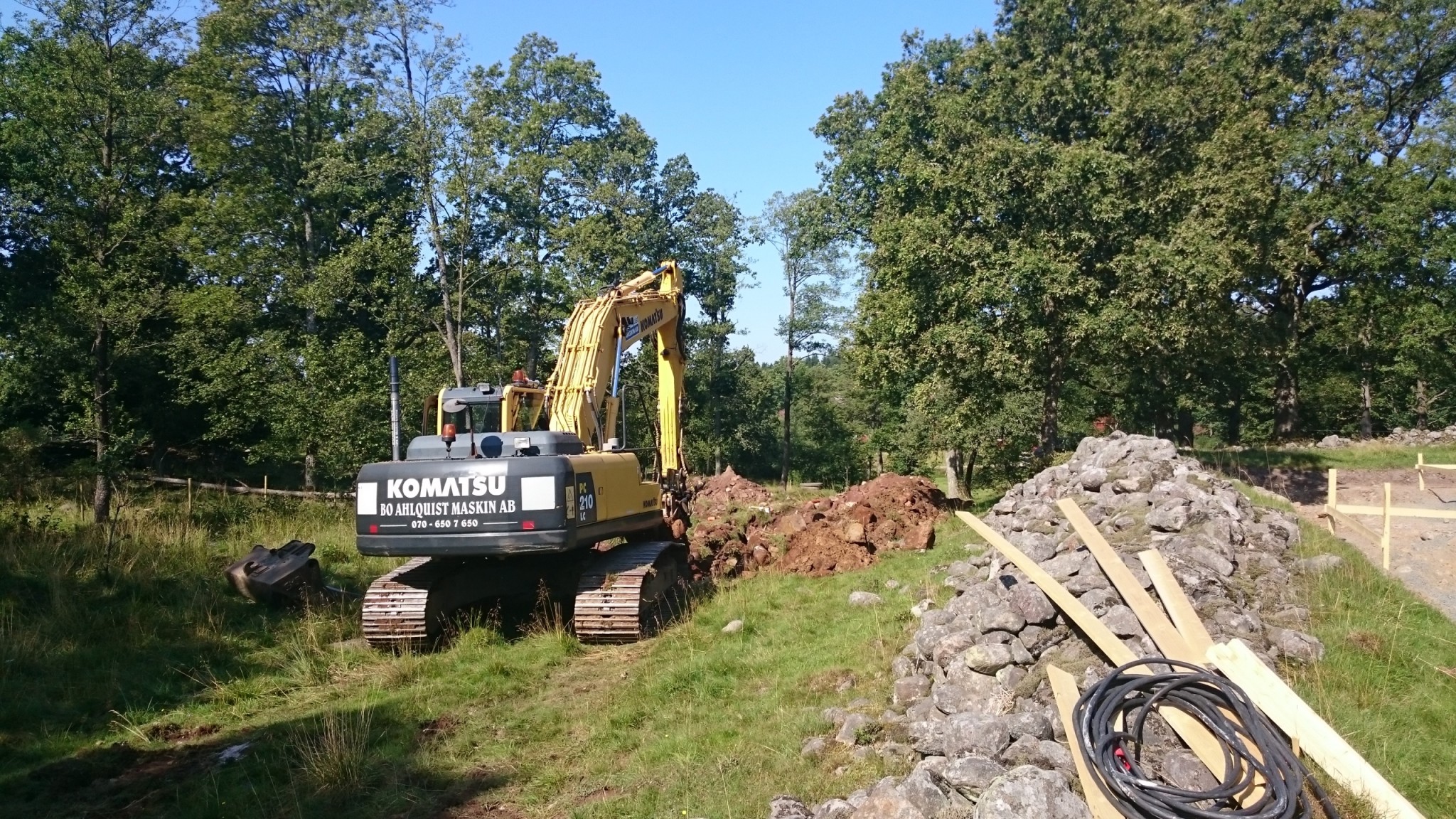

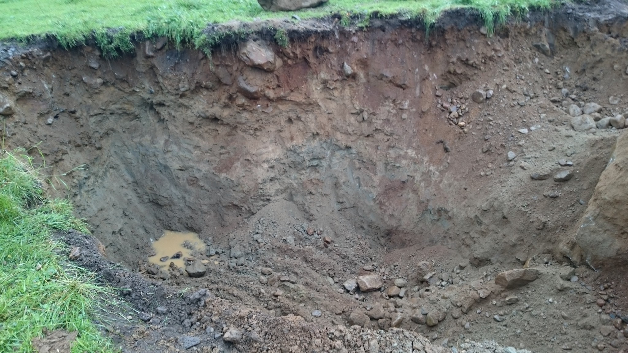

Så här såg provgrop ut för infiltration, perfekta förhållanden enligt Söderåsens miljöförbund.

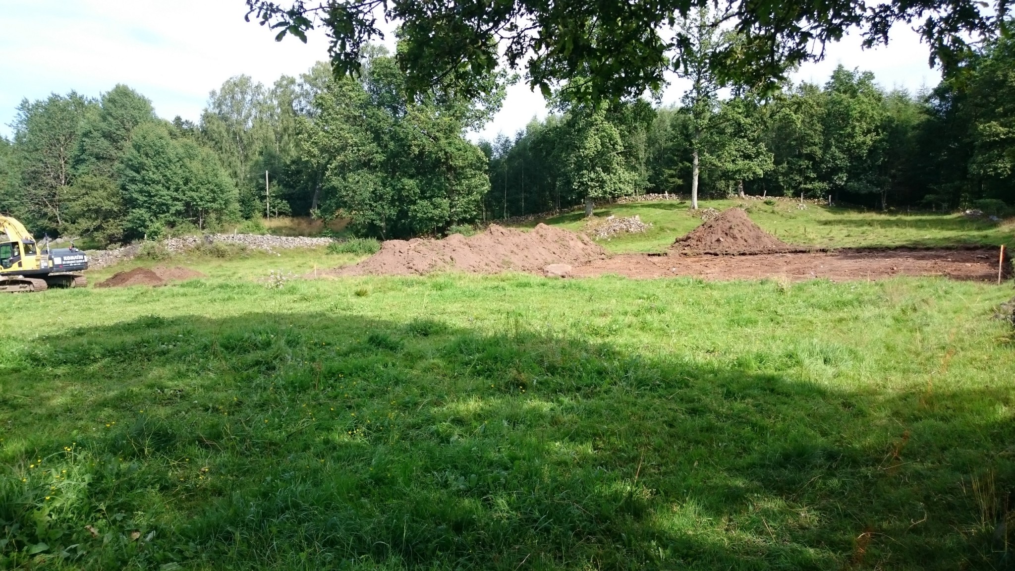

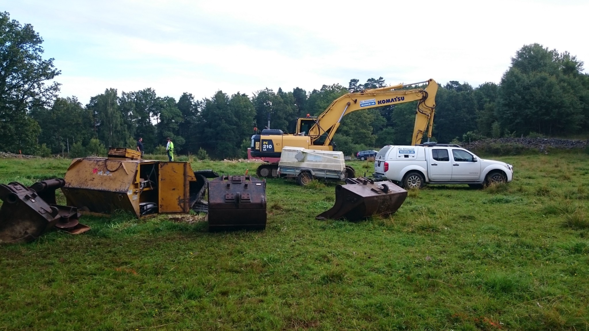

Den 10/8 börjar schaktarbeten. Samtidigt flyttas staket så korna inte kommer in på ängen längre.

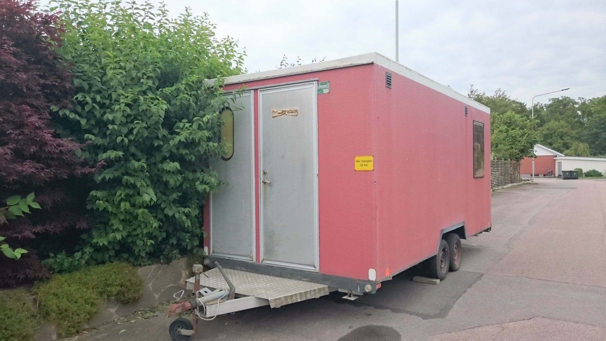

Var tvungen att köpa in en bod till entreprenörer, hittades på blocket.

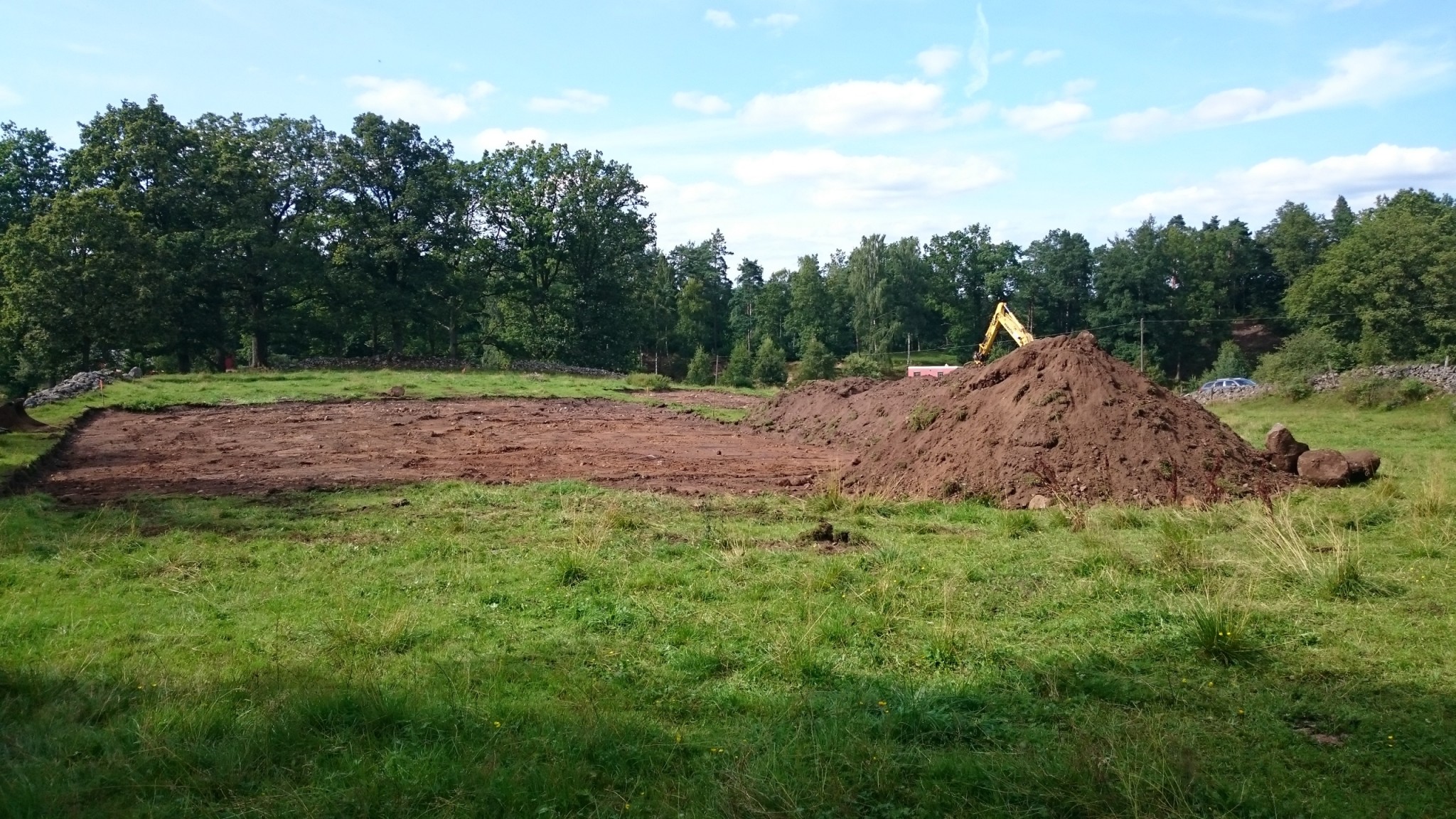

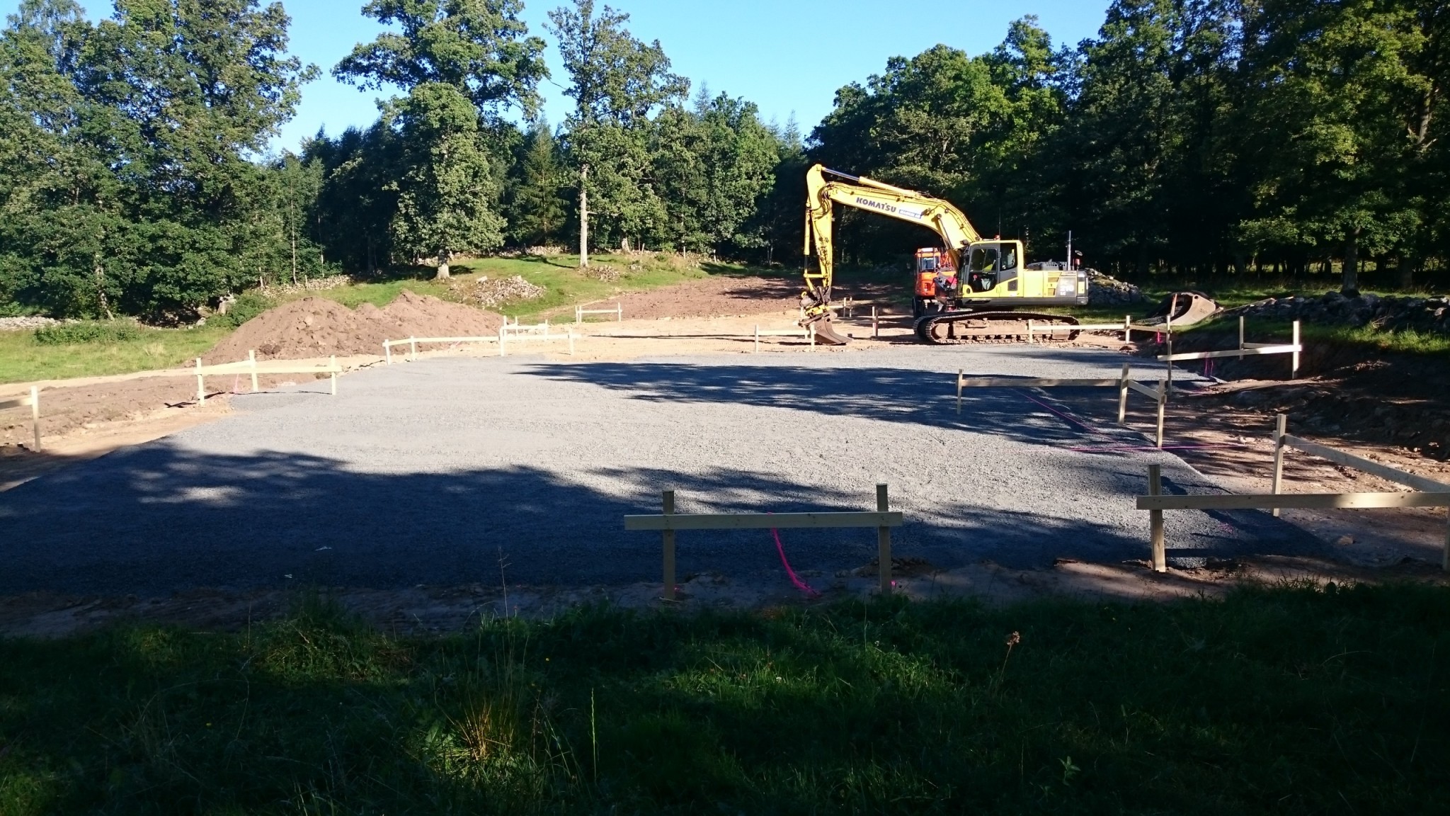

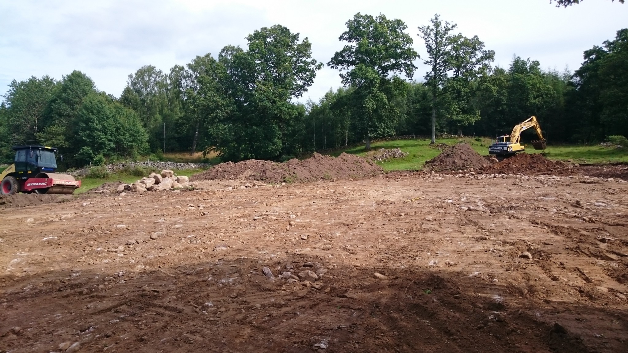

Tomten var mycket mer ojämn än jag trodde och vi var tvugna till att flytta en hel del massor då jag ville att hus och garage skulle ligga i samma plan. Hus och garage har lite olika taklutning men nockhöjd är densamma då jag ville att dessa skulle harmonisera. Jag ville inta ta ner höjden på kullen alltför mycket vilket innebar att jag även fick köpa in fyllnadsmassor för att få "rätt" höjd. Man vill ju se ut över nejden.
när man sitter med sin öl på uteplatsen i eftermiddagssolen.
Anläggarna kom nu med besked att de inte kunde gräva ut för pool nu eftersom de ansåg att det fanns risk att mark under husplatta kunde rasa ner i hål för pool. Bara att bita i det sura äpplet.

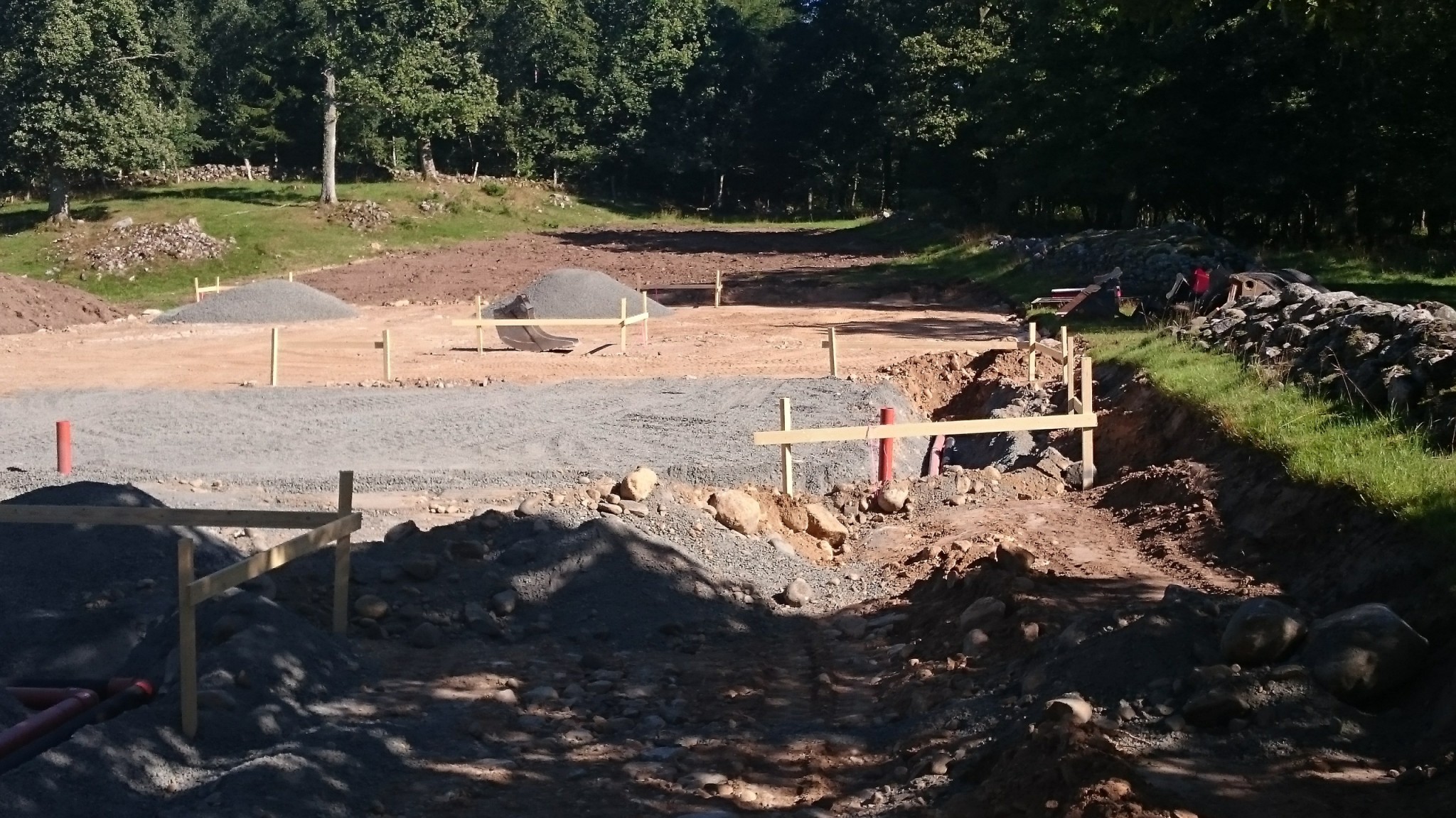

Dags att sätta ut husen på den nu avschaktade marken.

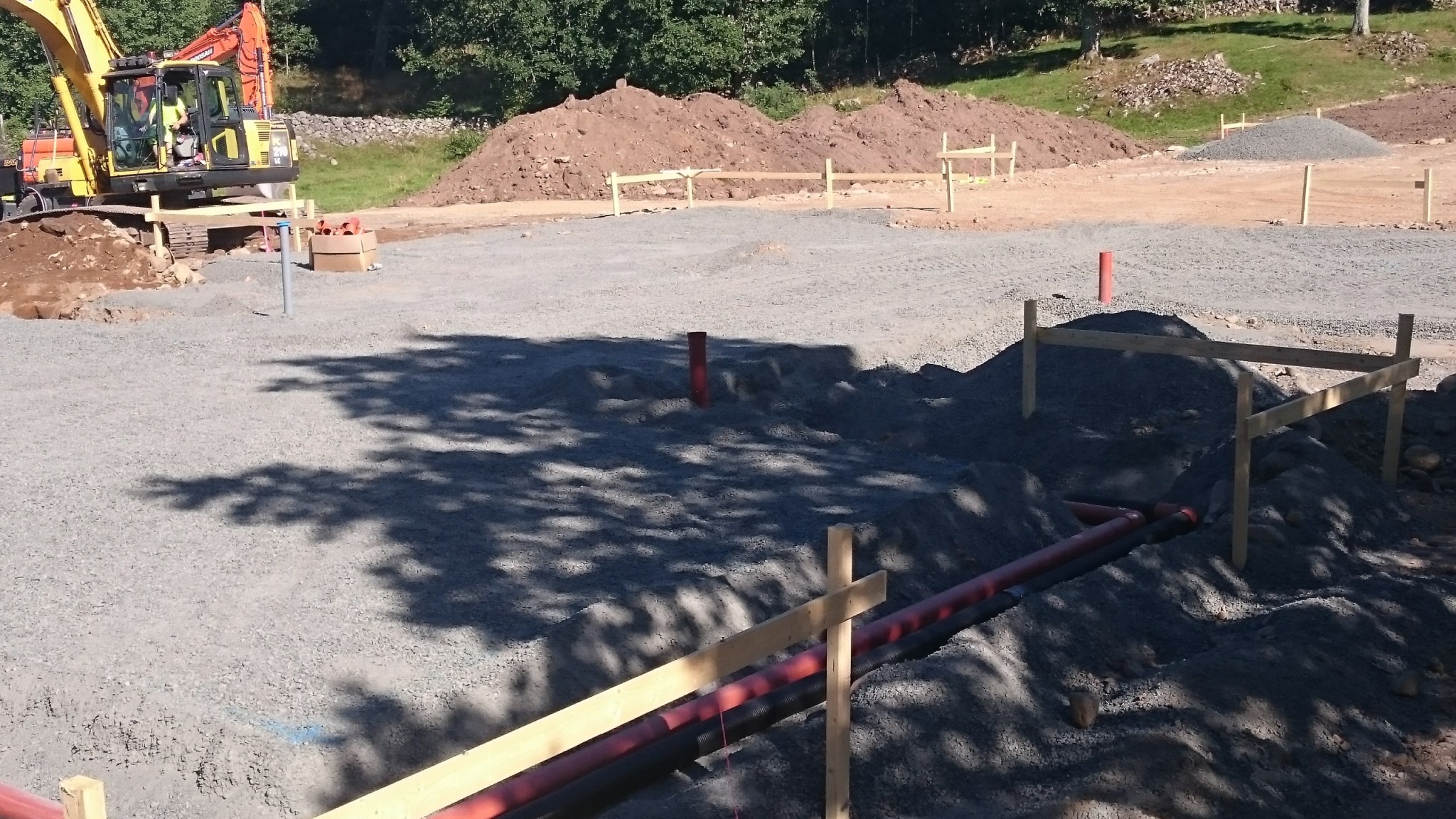

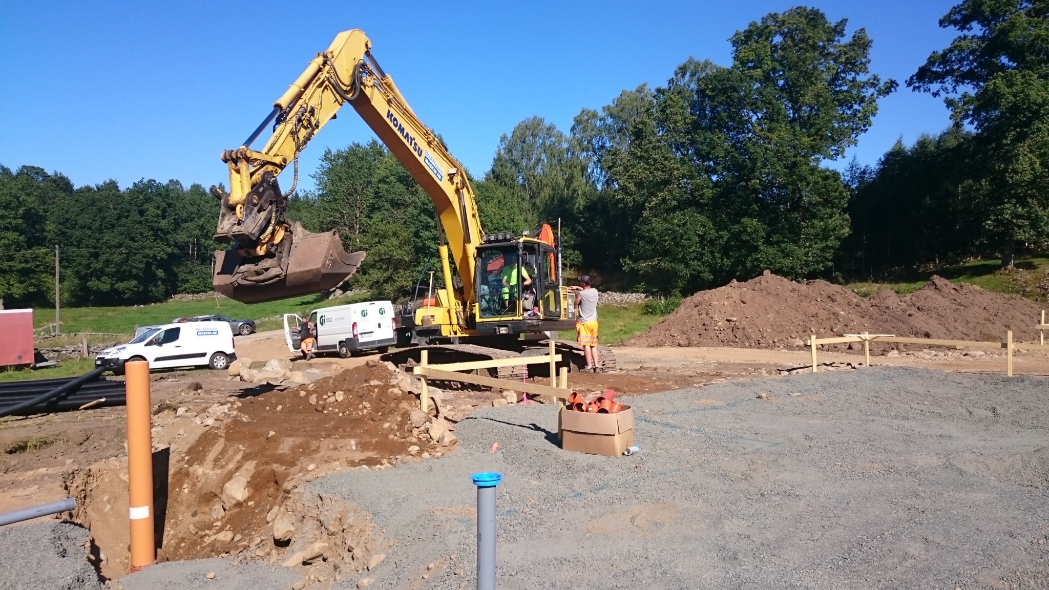

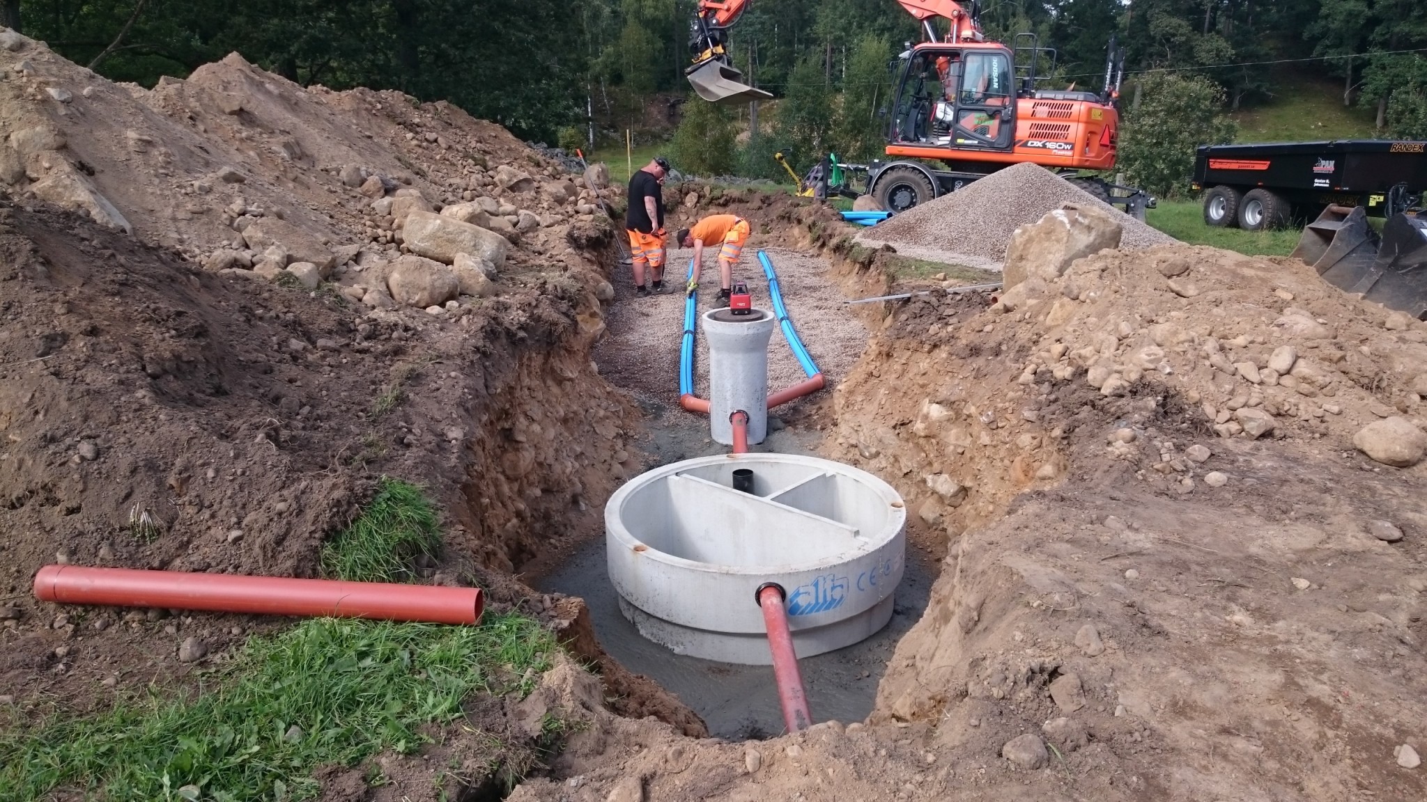

Och så läggs det avloppsrör och dagvattenrör
Och så kom firman som skulle borra efter vatten och bergvärme och la in sina slangar, själva borrningen görs senare.

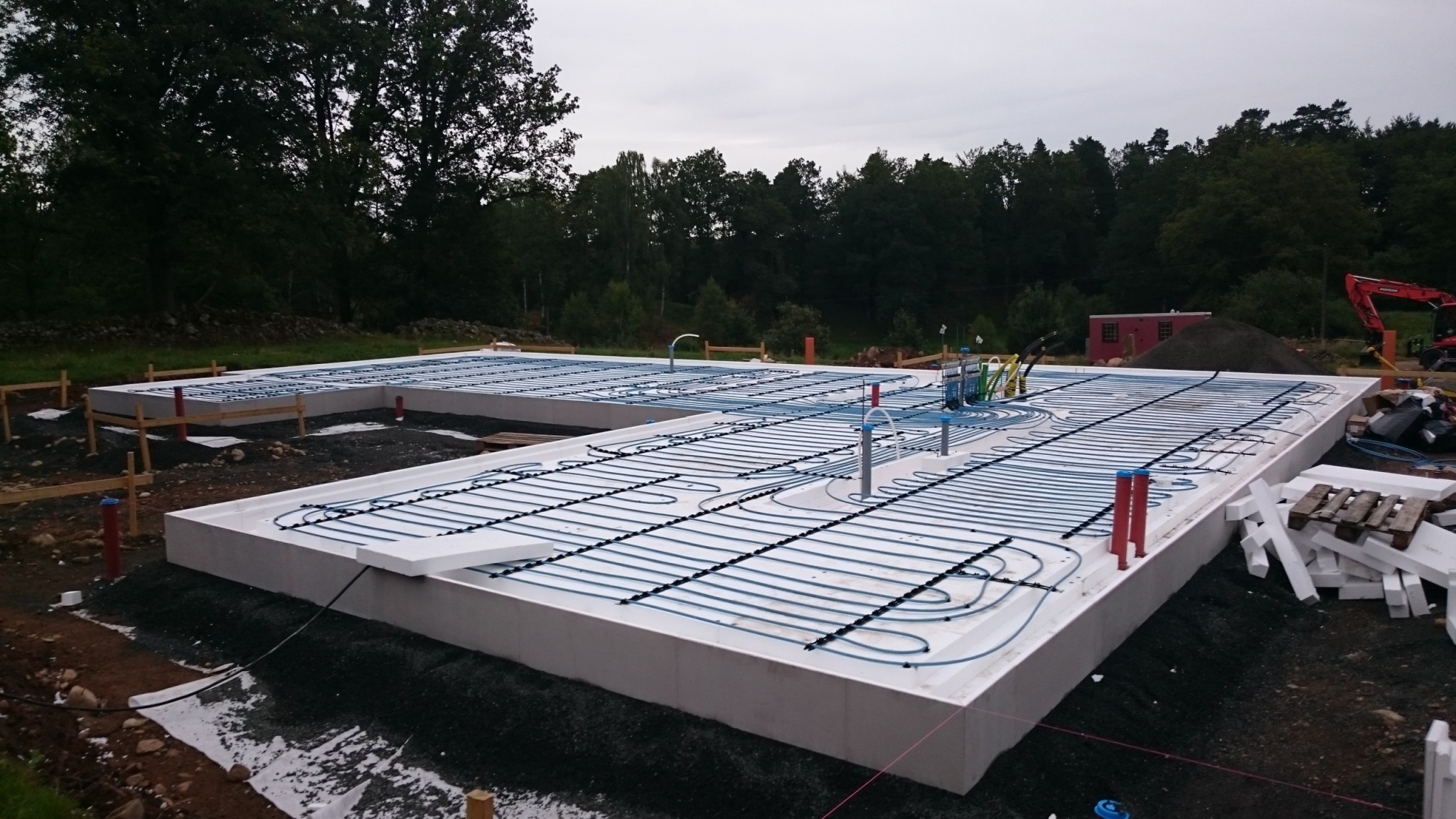

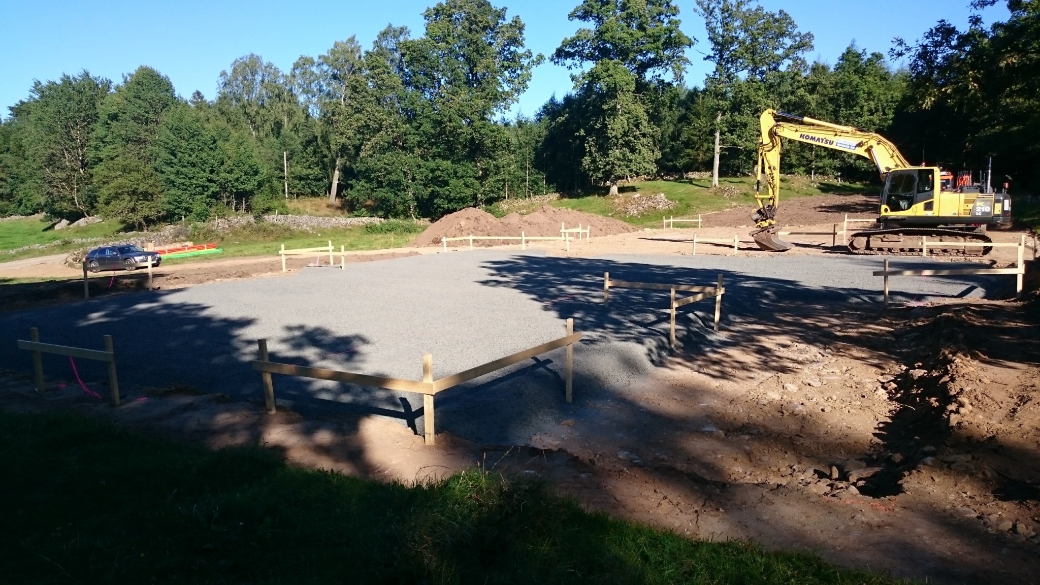

Snart klart för att göra grunden. Det är nu den 20/8 2015
Denna dag anländer "husgrundpaketet"

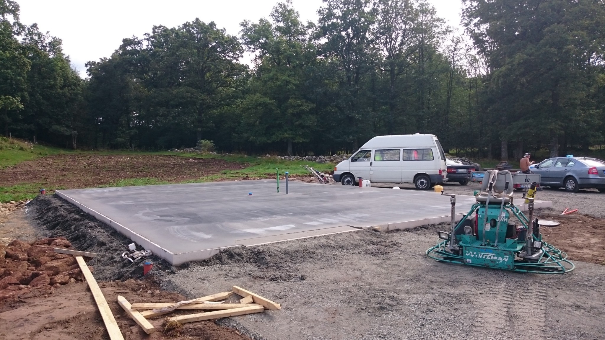

Imorgon gör vi klart plattan

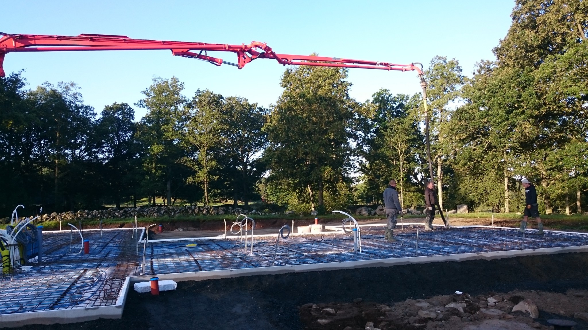

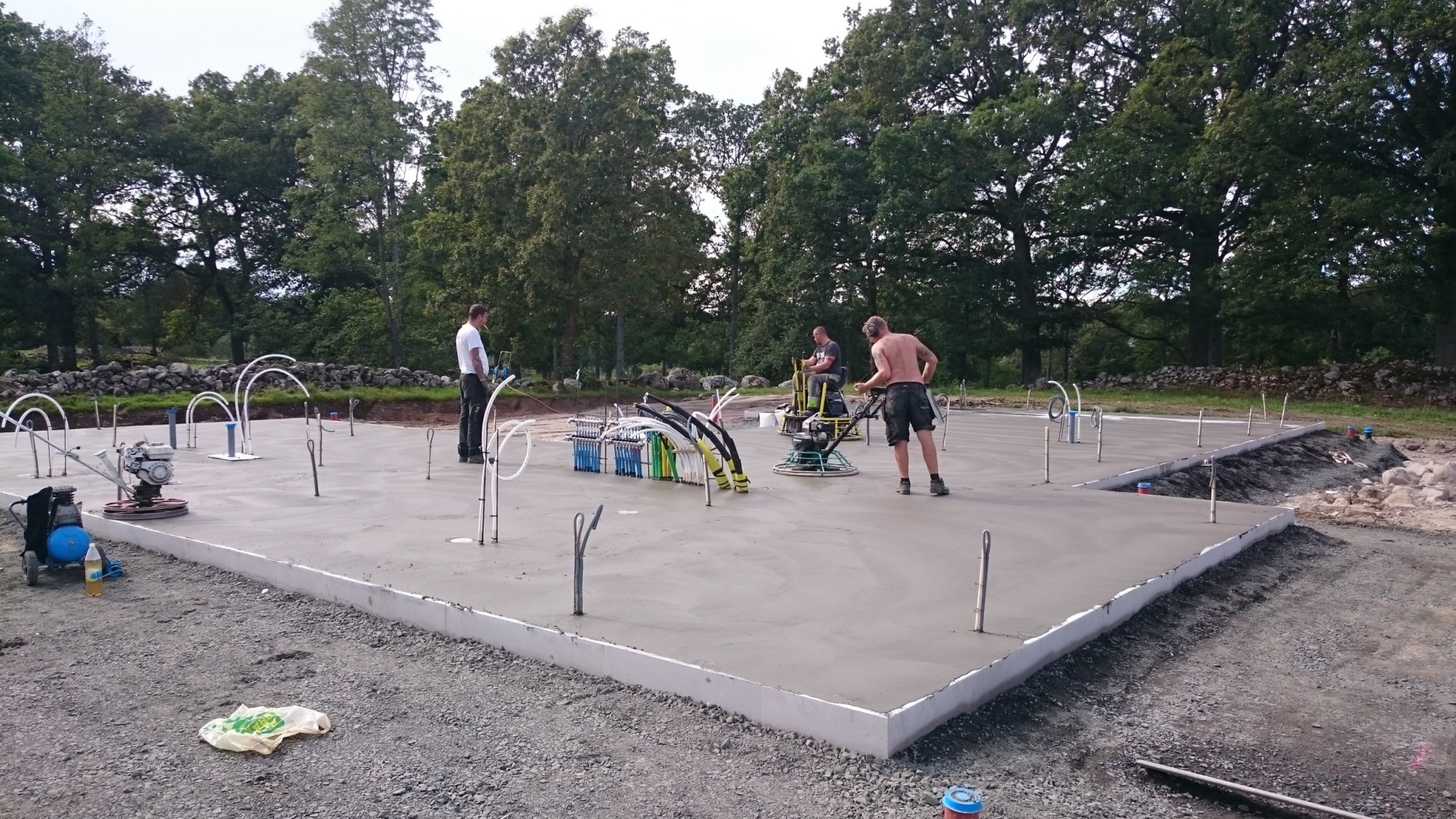

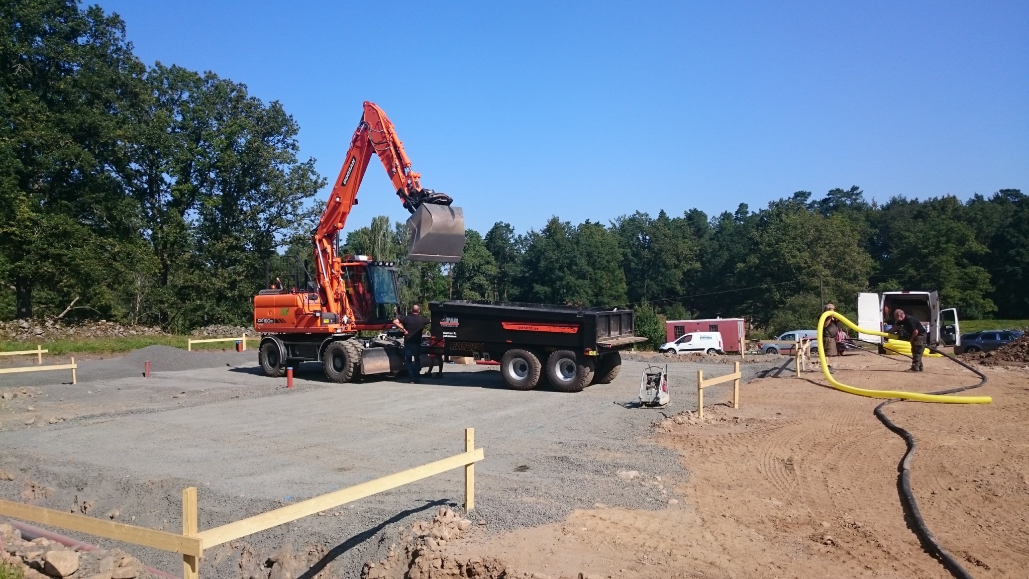

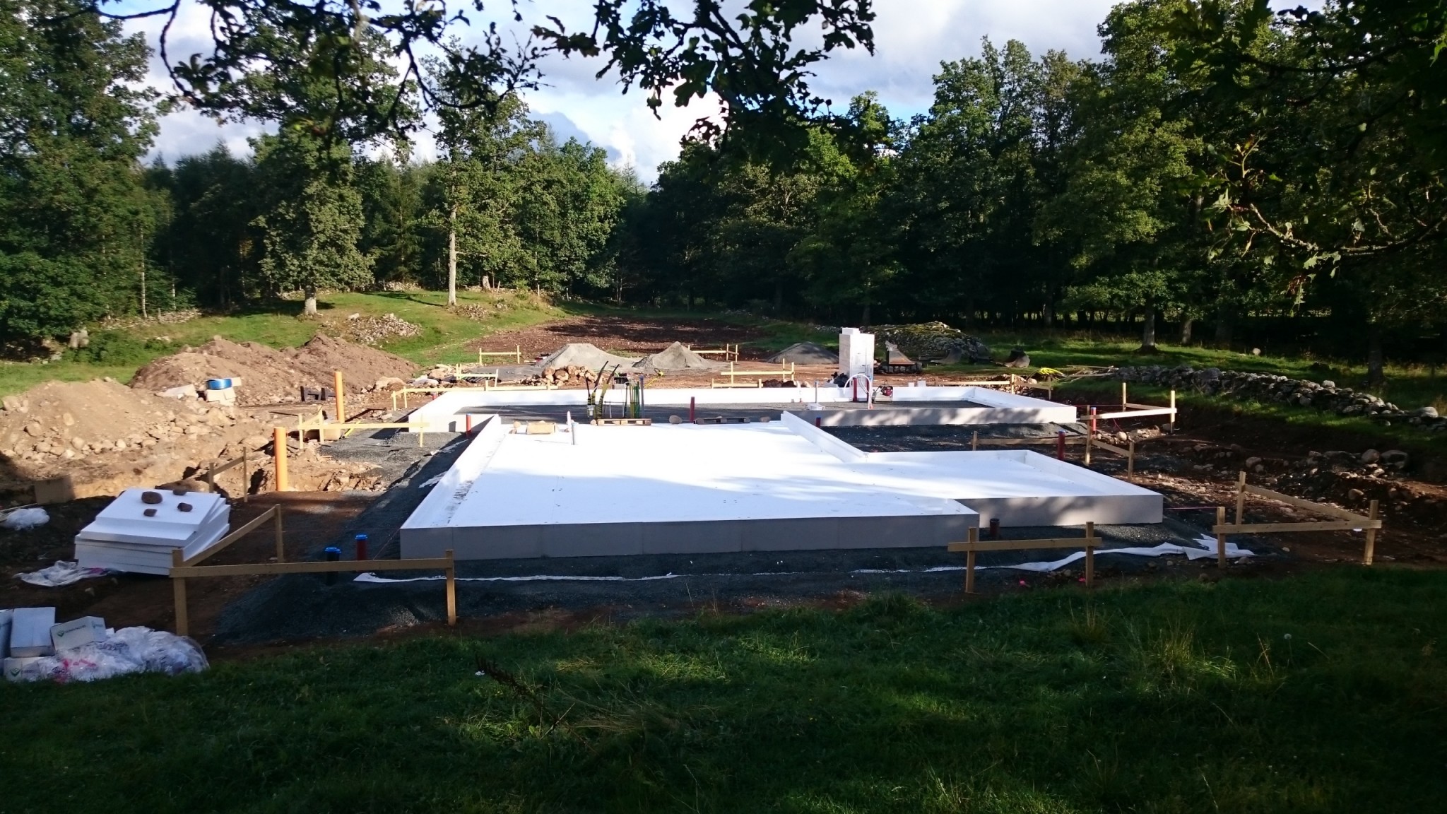

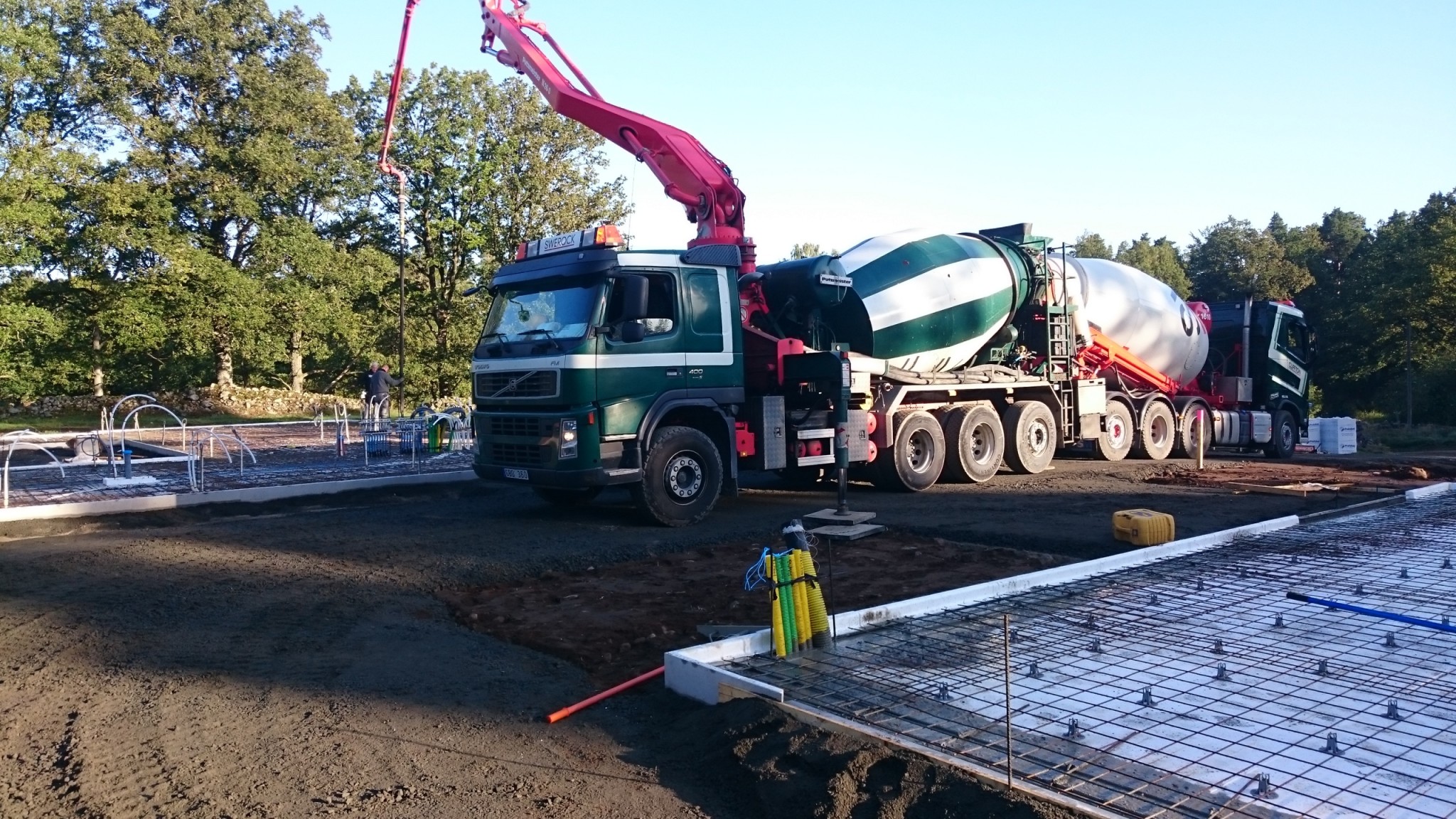

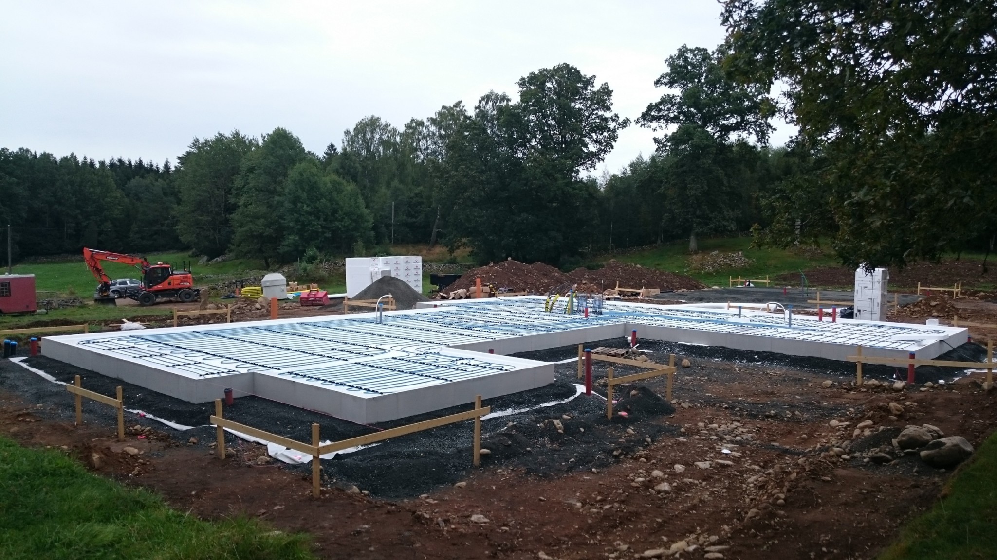

Till anläggning av plattor,
Och så på med lite betong
Husplattan härdade perfekt utan några större sprickor.

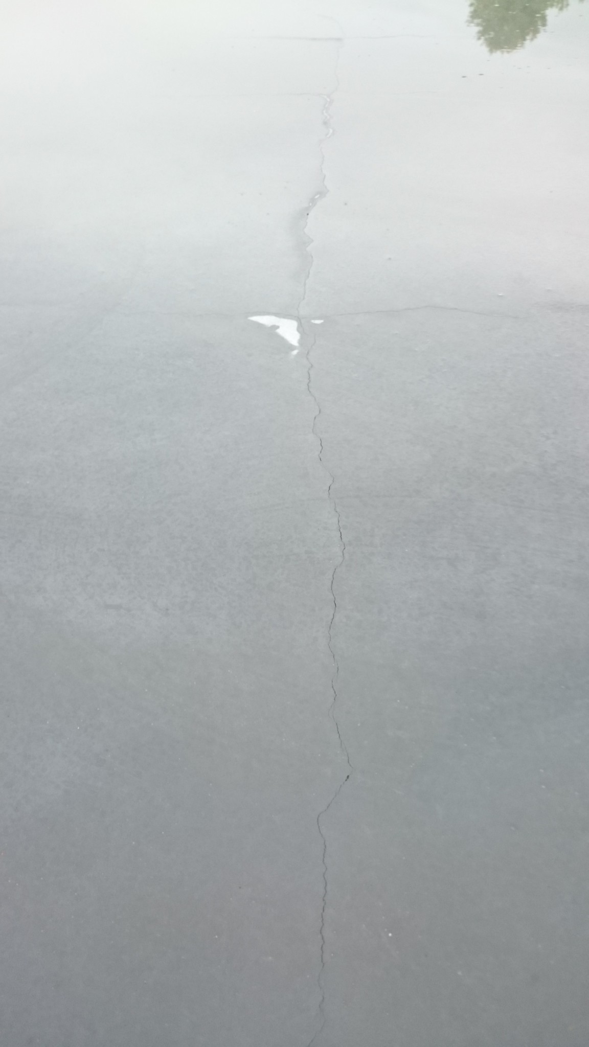

Garageplattan däremot brände alldeles för snabbt trots vattenbegjutning och såg ut så här överallt, vilket kändes
Infiltration lades ner i backen

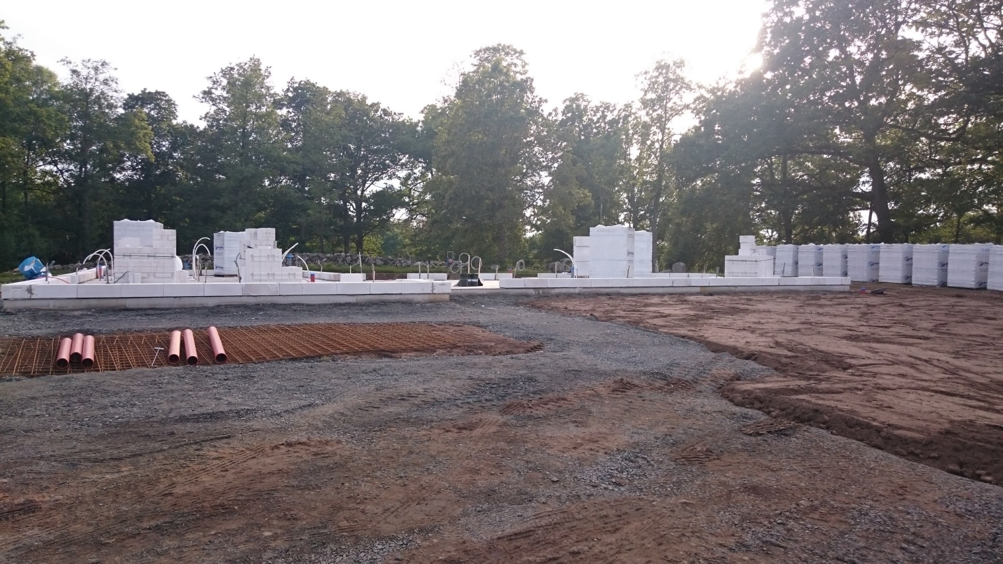

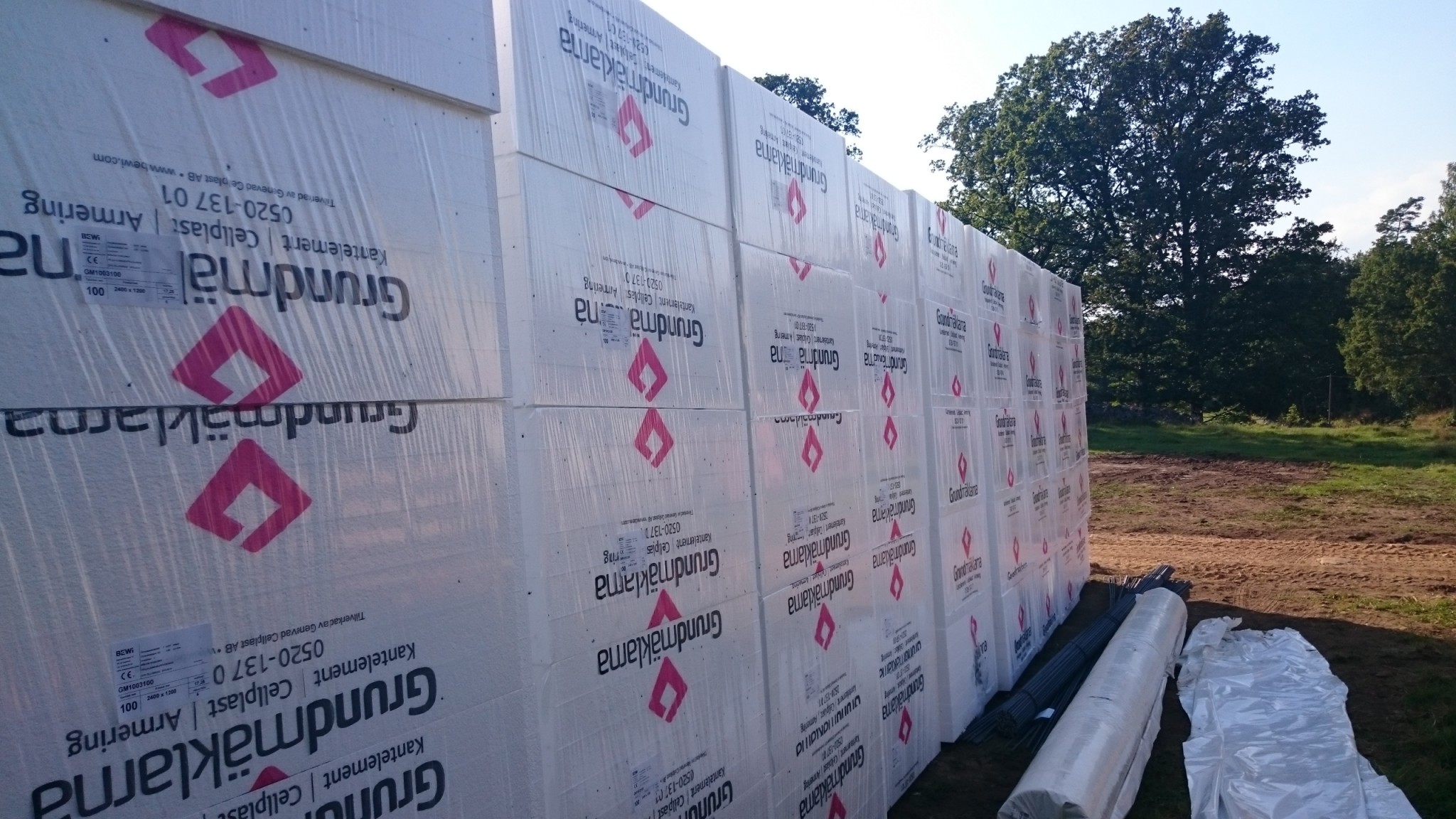

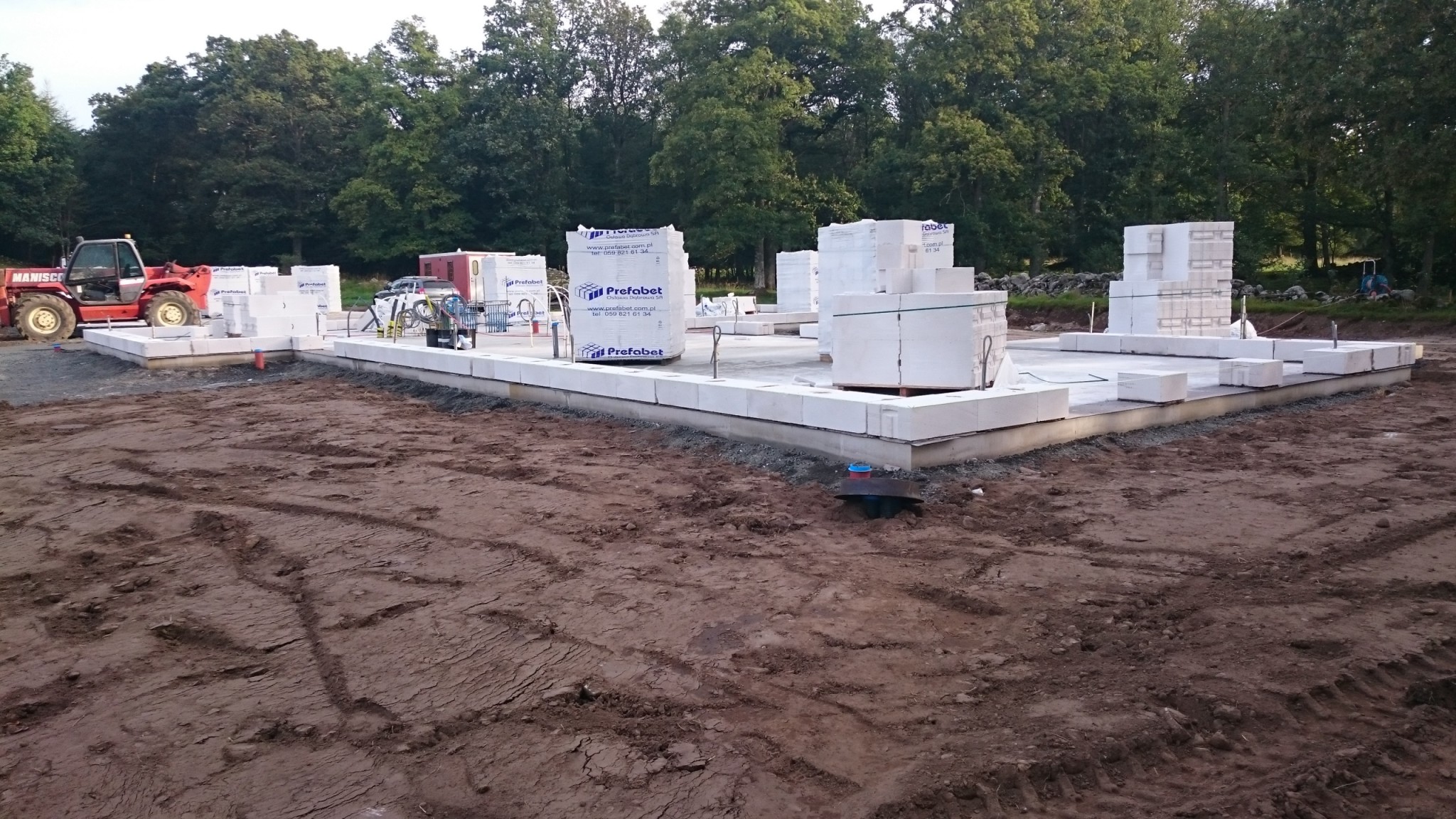

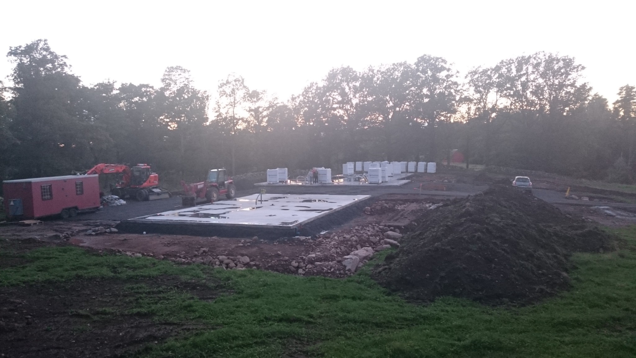

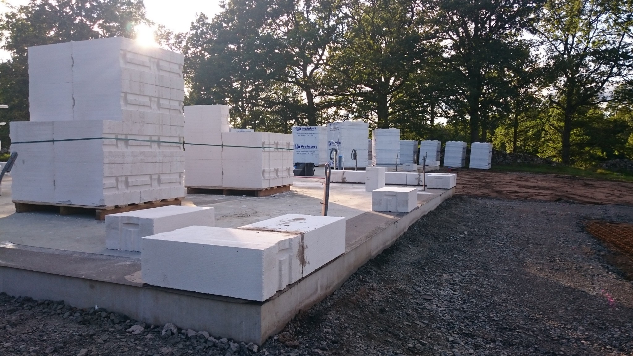

Nu är det den 3/9 och plattorna fick härda några dagar, den 6/9 kom blocken.
Imorgon börja vi bygga

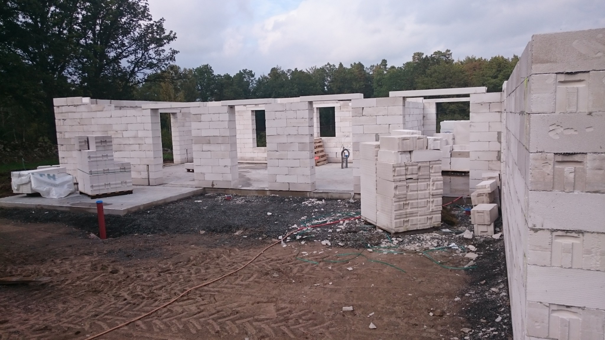

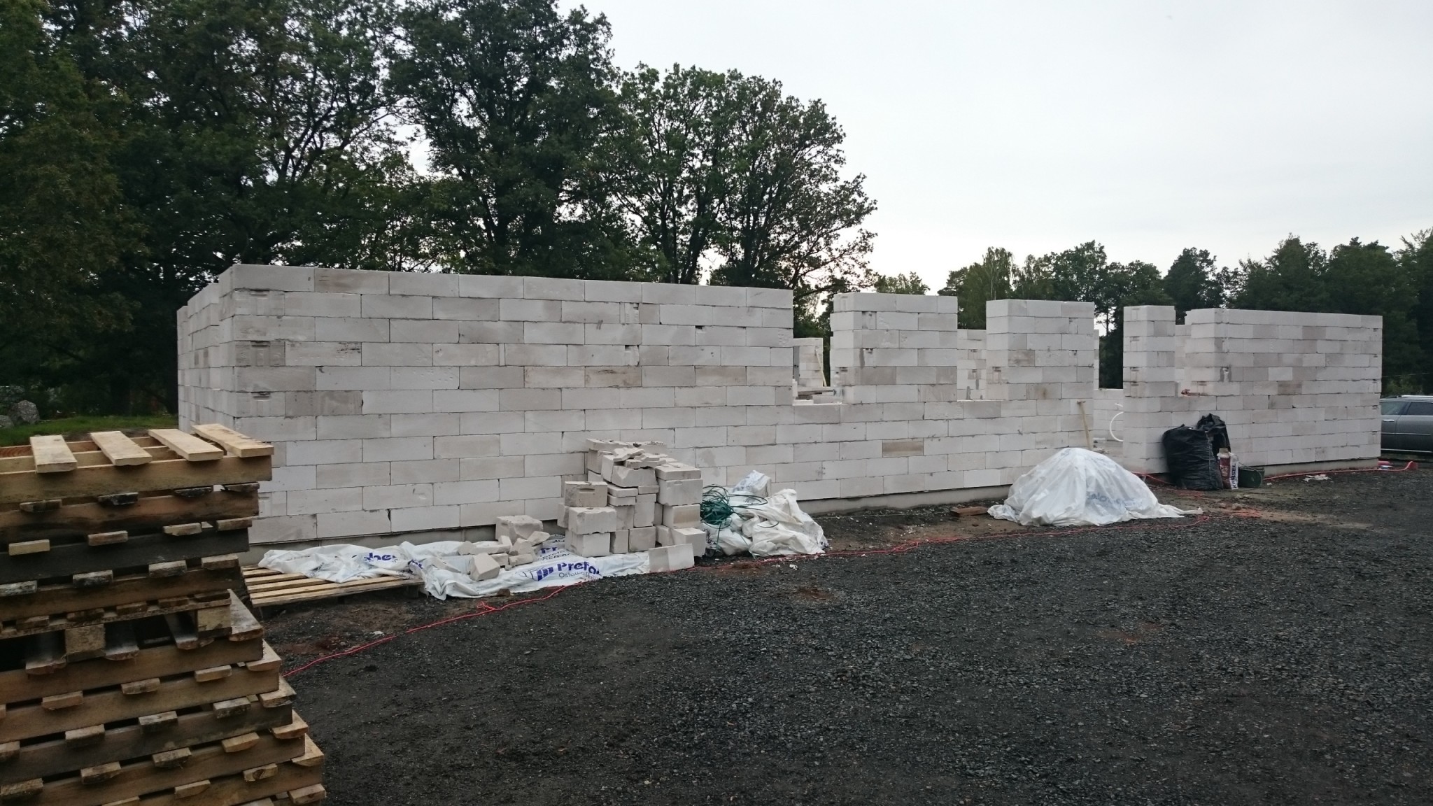

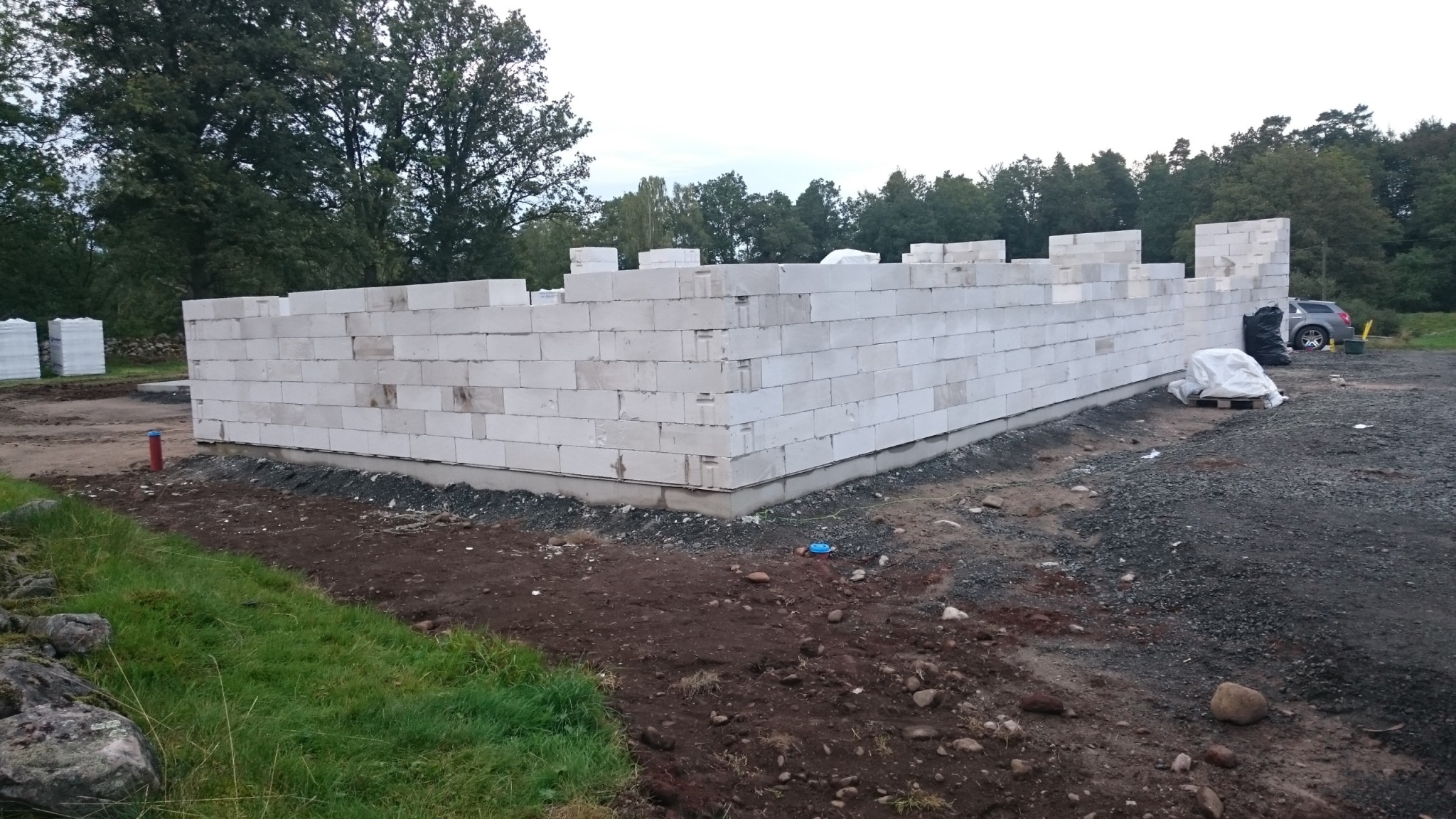

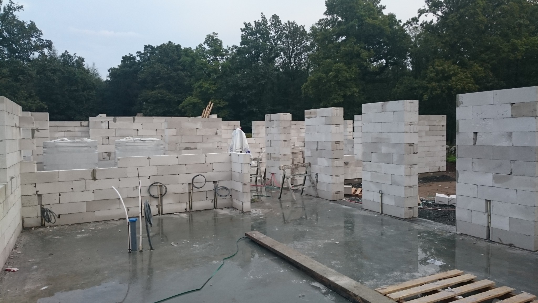

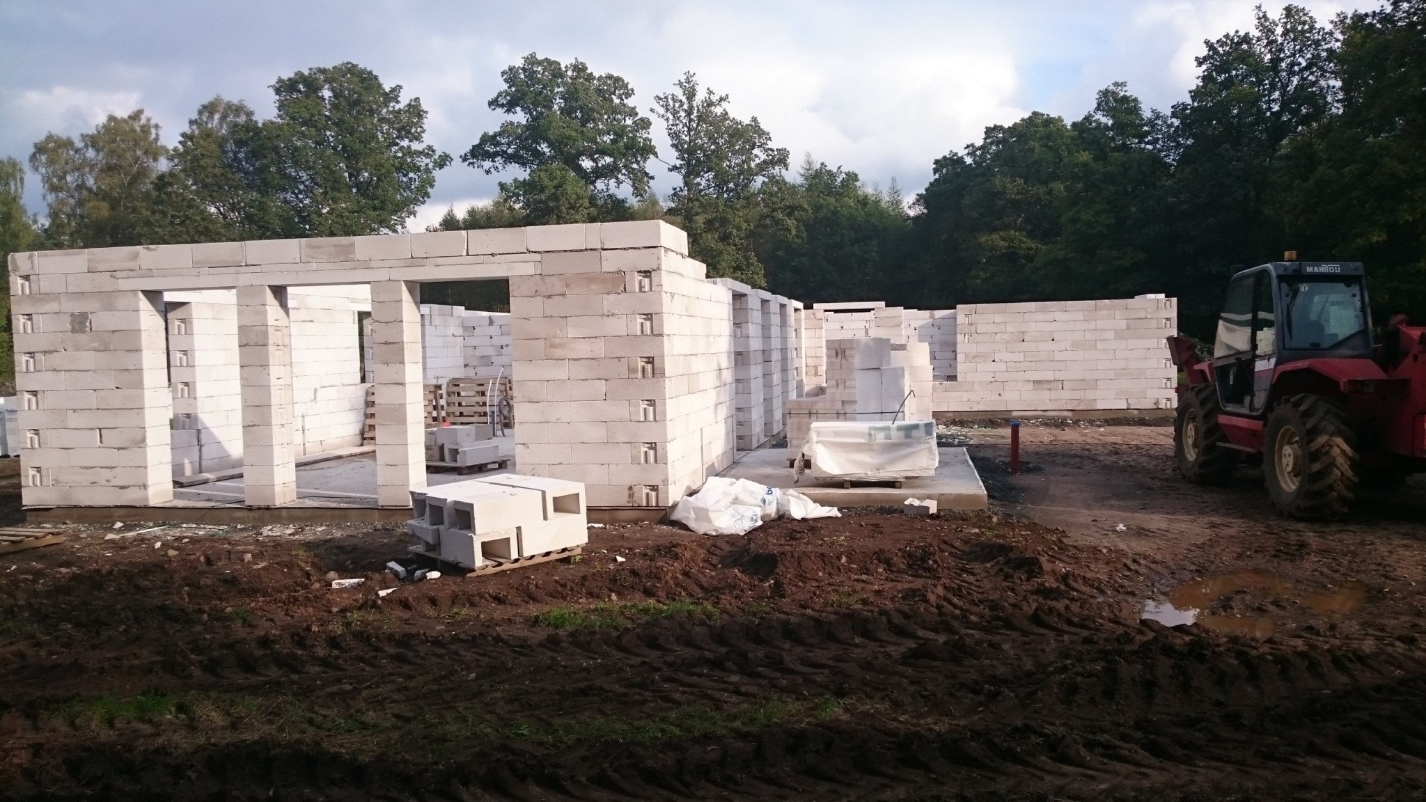

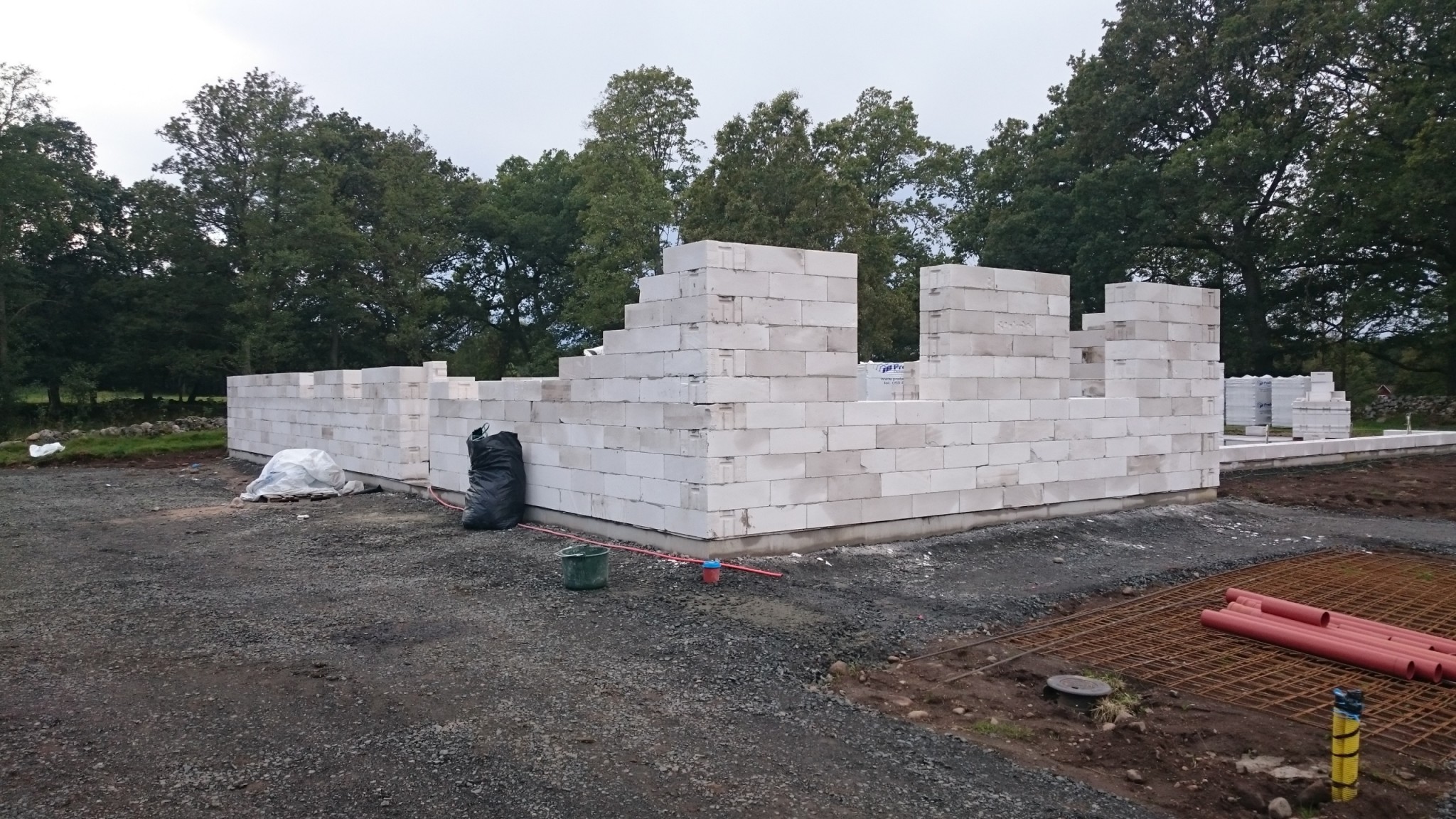

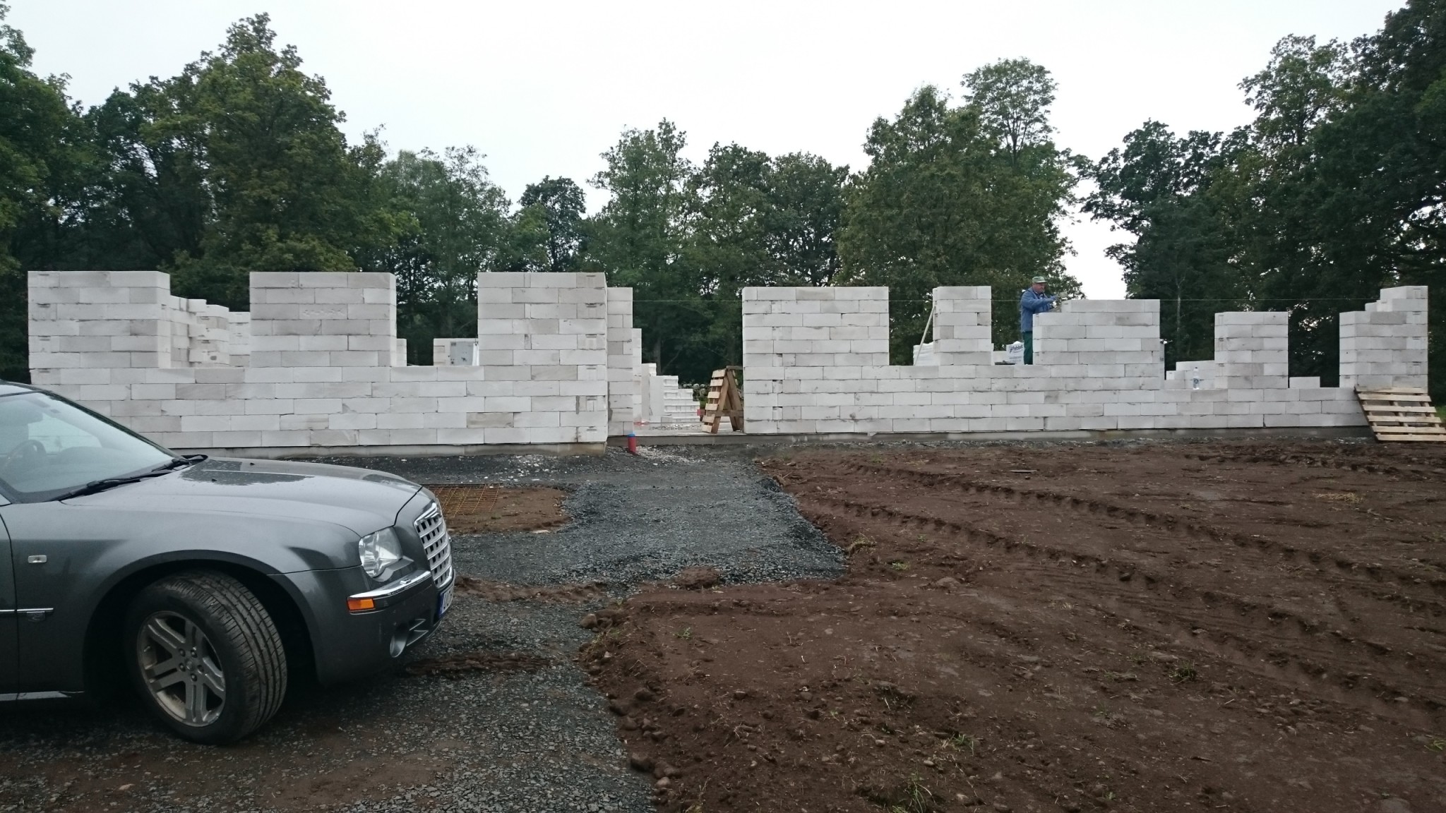

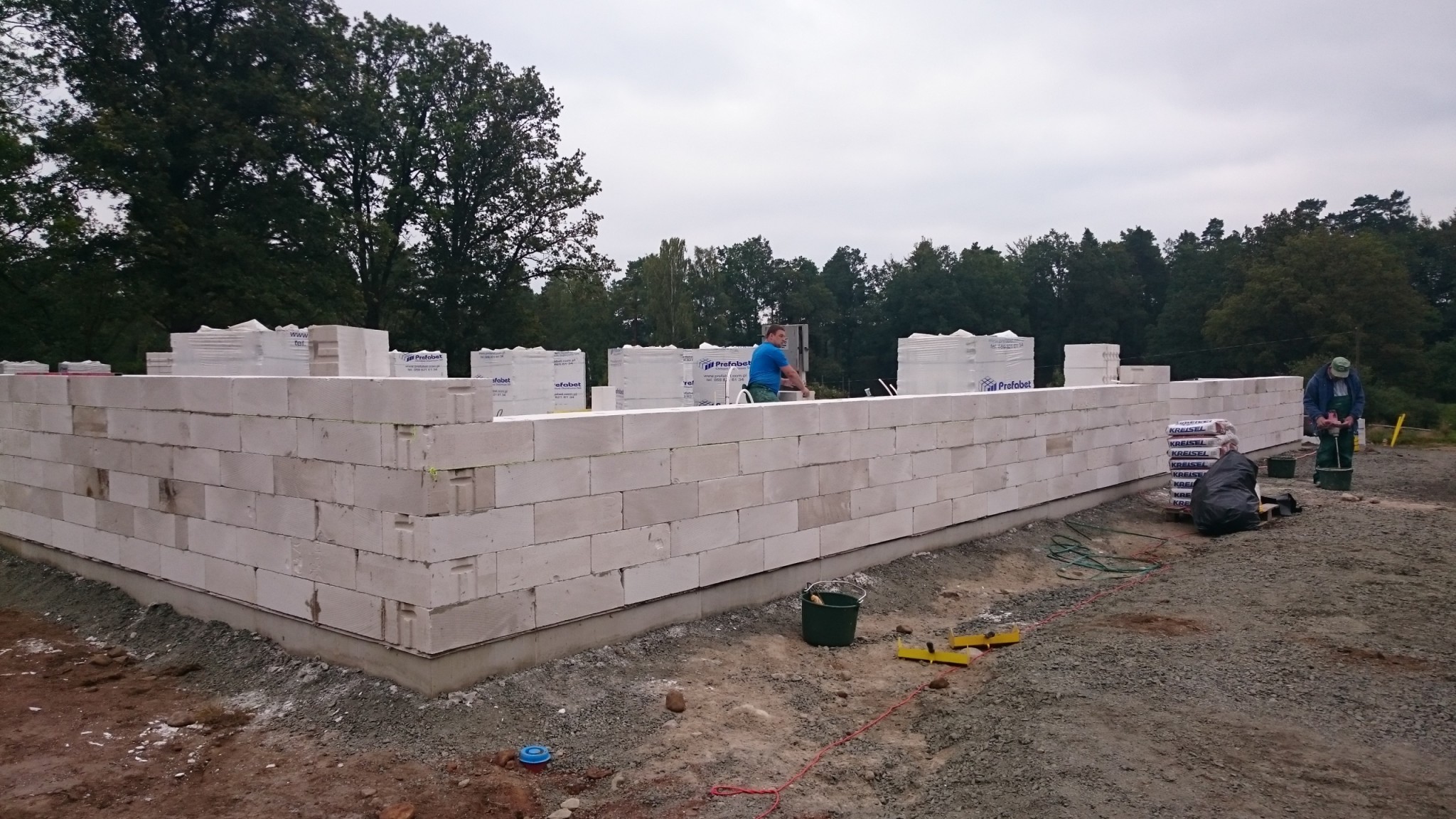

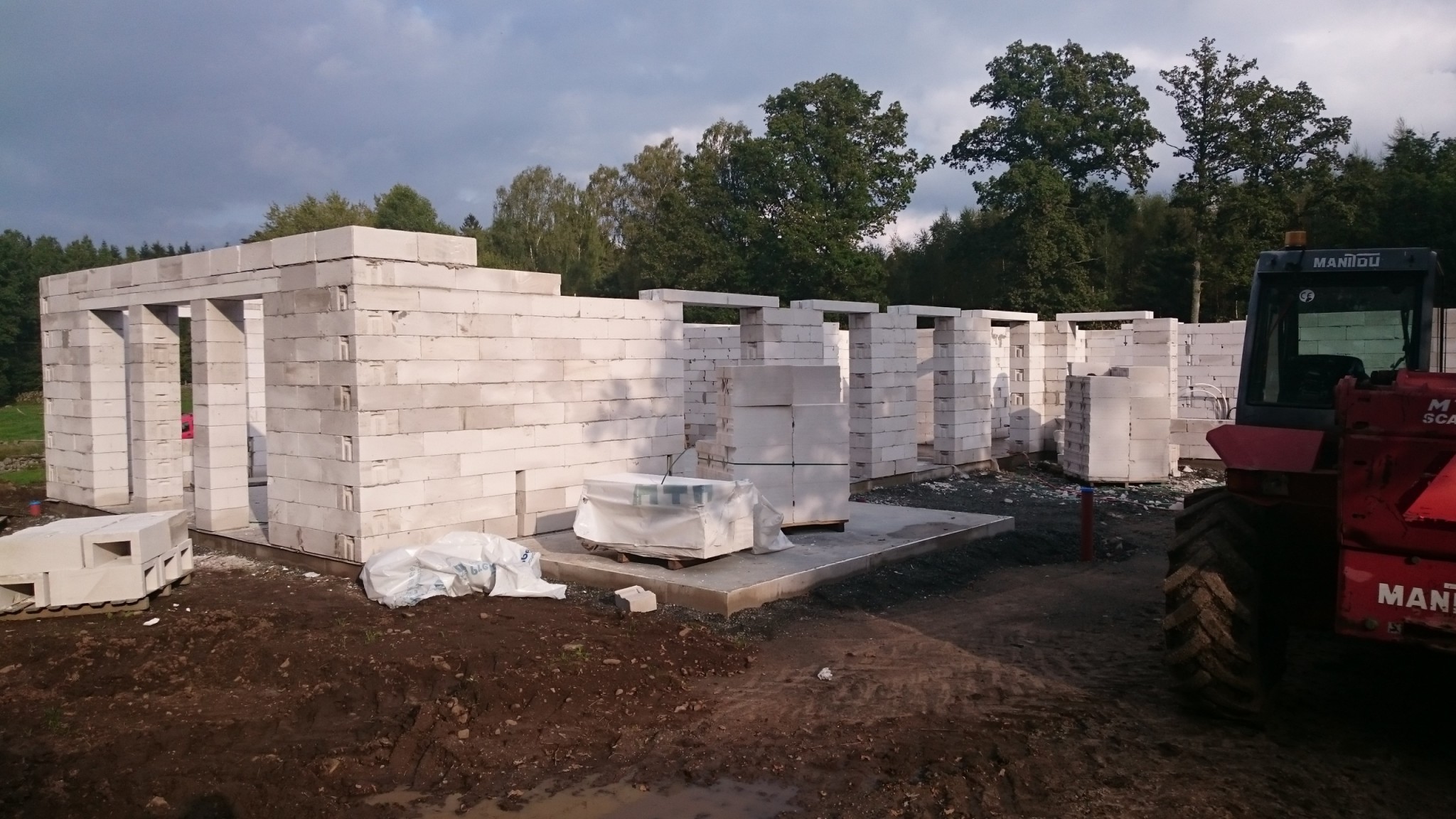

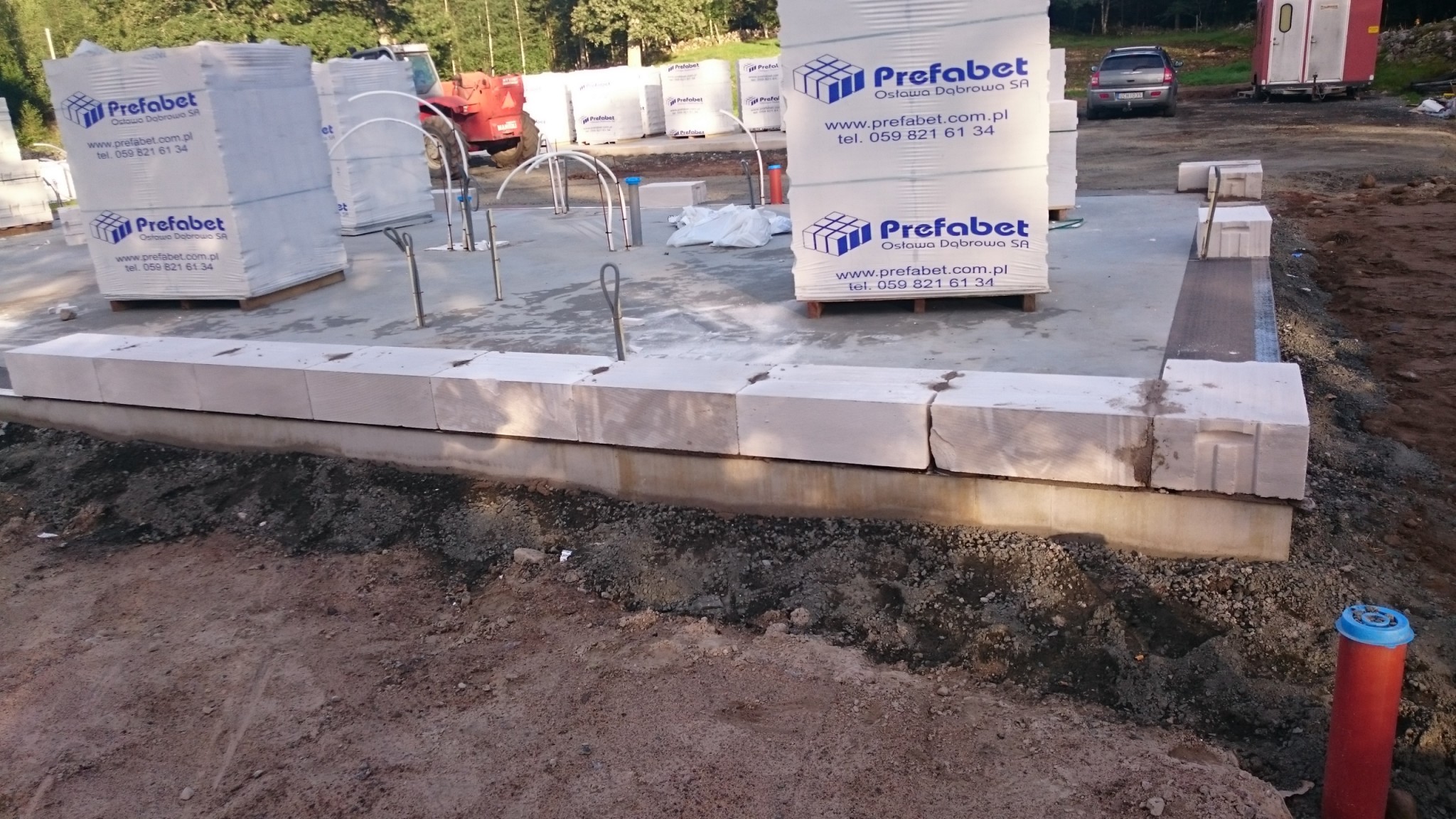

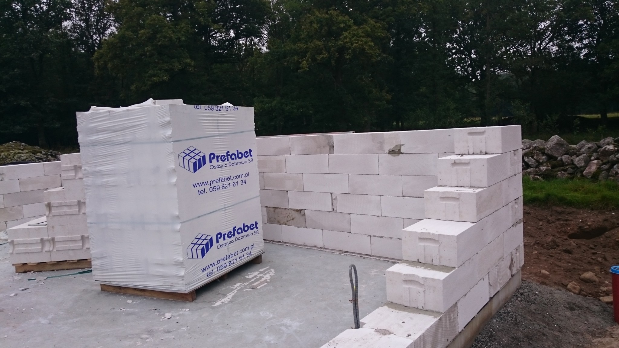

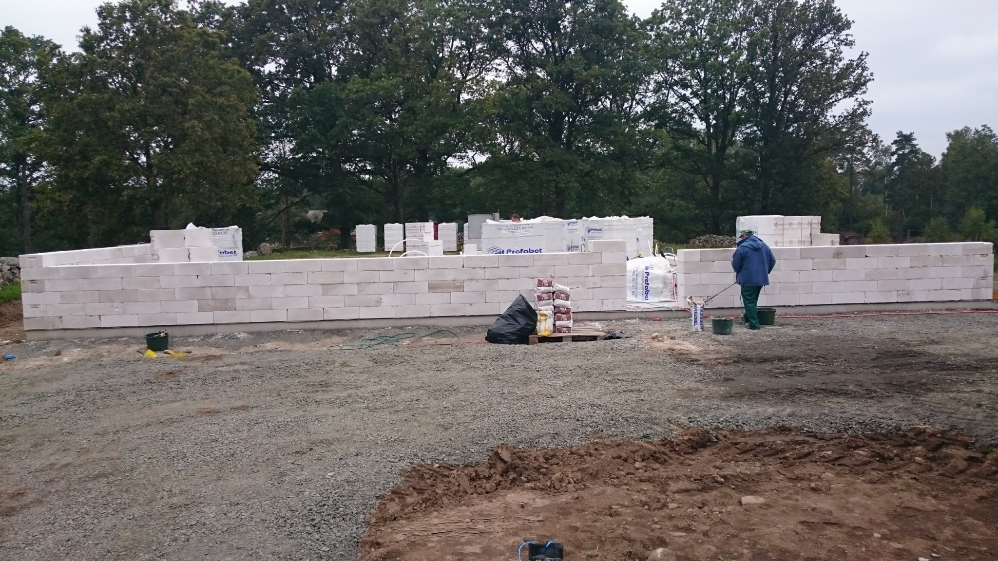

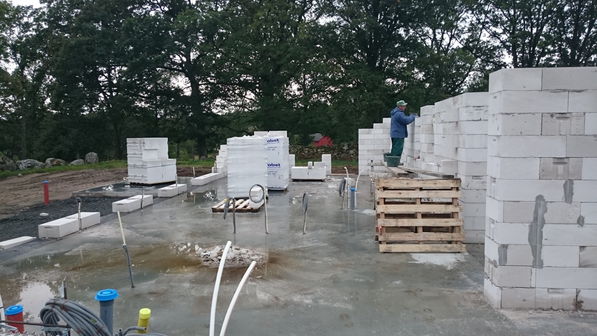

Jaha då börjas det sätta block, polska murare de började mura den 9/9. Blocken till huset är polska och 360 mm och till garage 300 mm. Lägg även märke till de något udda placeringarna av rör till stuprännor
Då var första lavet lagt, som ni ser läggs det på en tjock tjärpapp. Murararna la rätt mycket tid på detta lav. De pratade inte ett ord svenska, engelska eller tyska så teckenspråk och rita var enda kommunikationsvägen.
Allt bruk blandades i spann

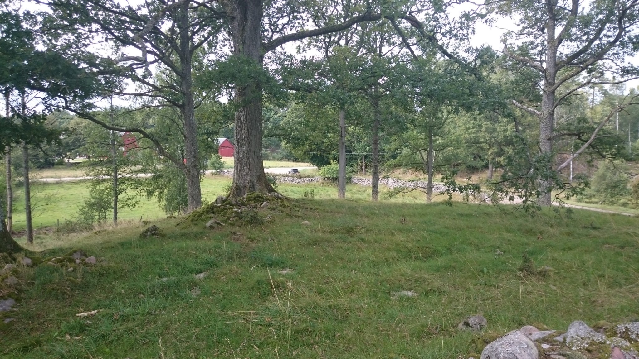

Utsikt från min tomt mot grannen(bilen är min)

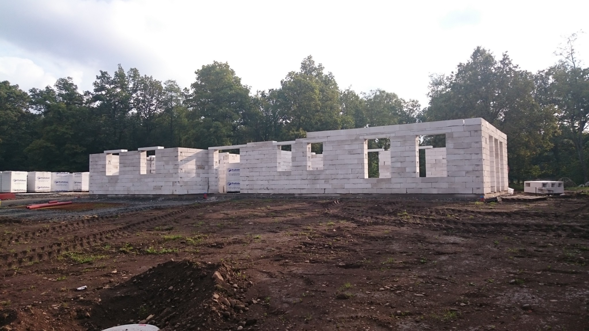

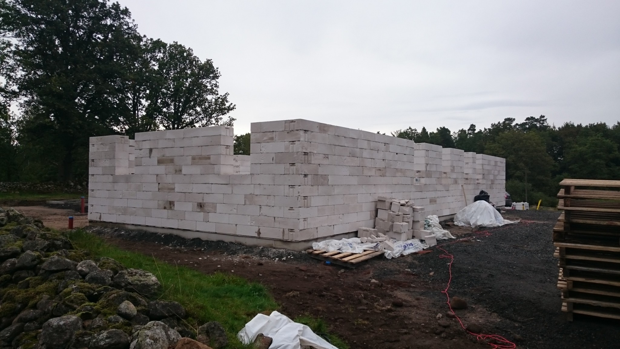

Det växer sakta

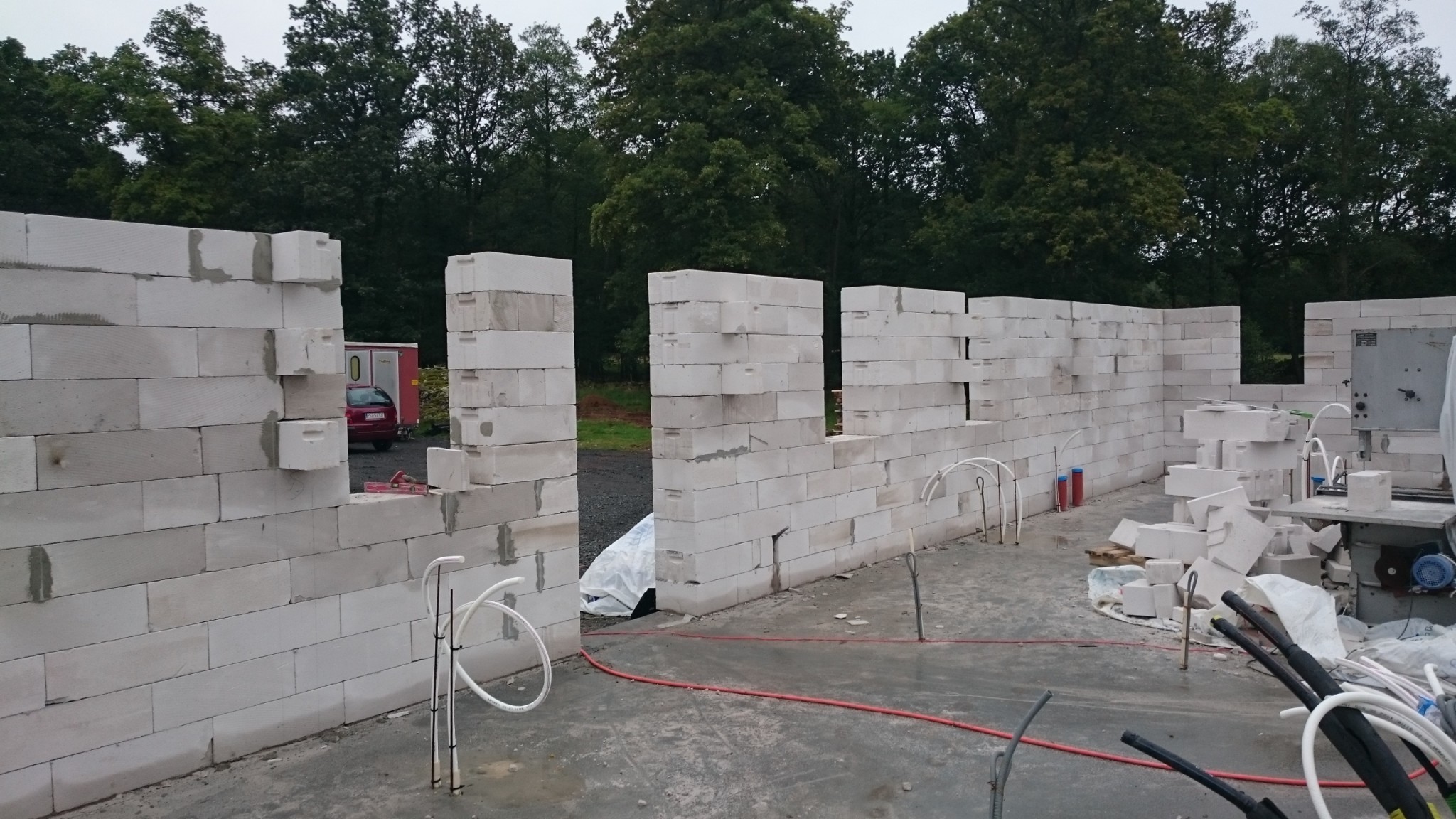

Nu är det den 17/9
Gillar ni inte mycket bilder så är inte detta rätt tråd för er

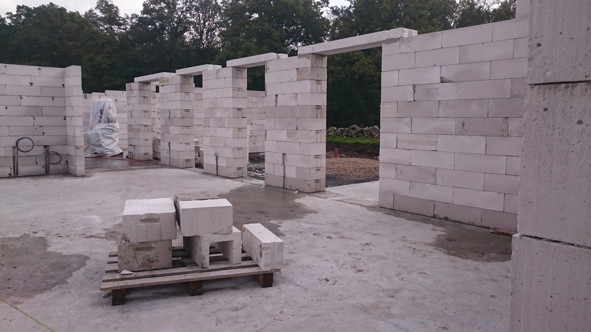

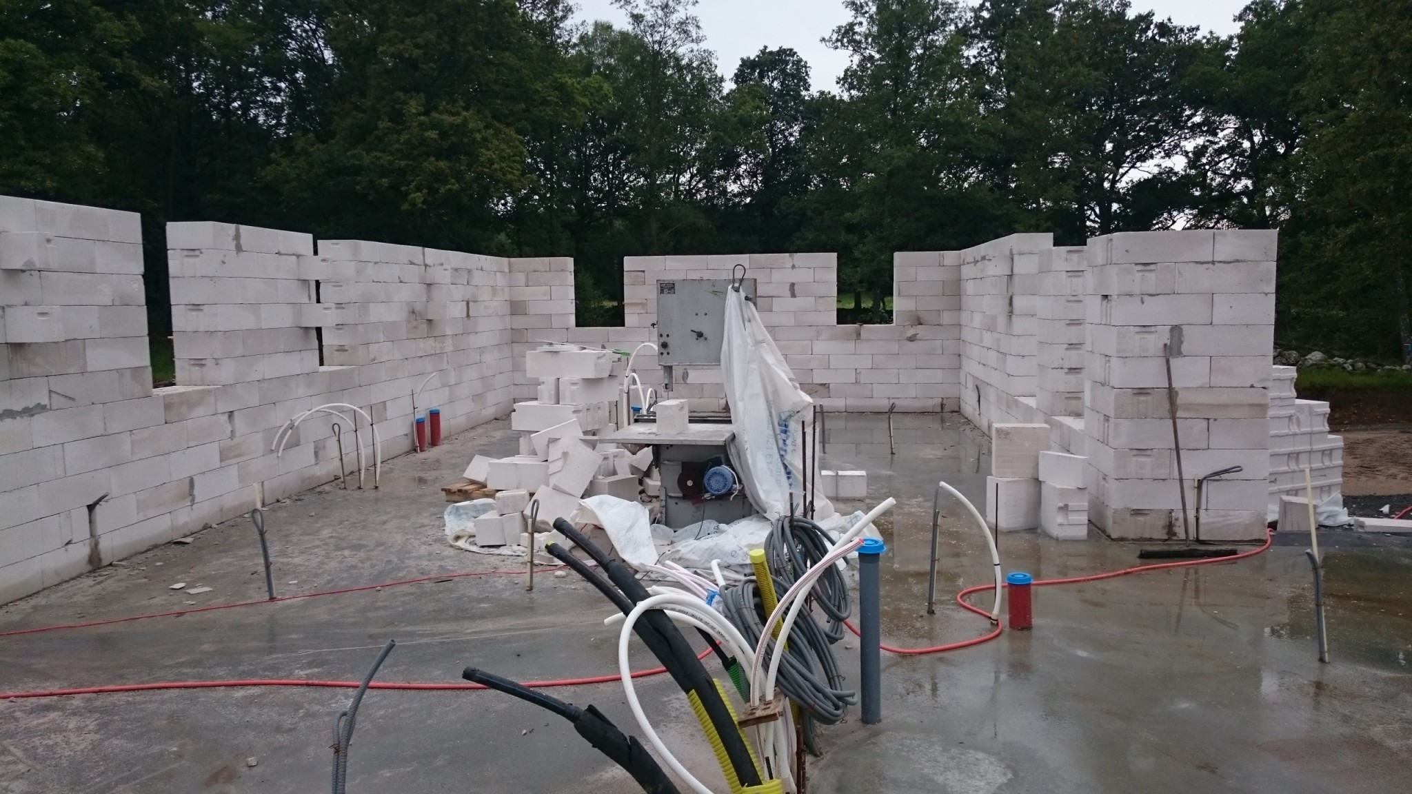

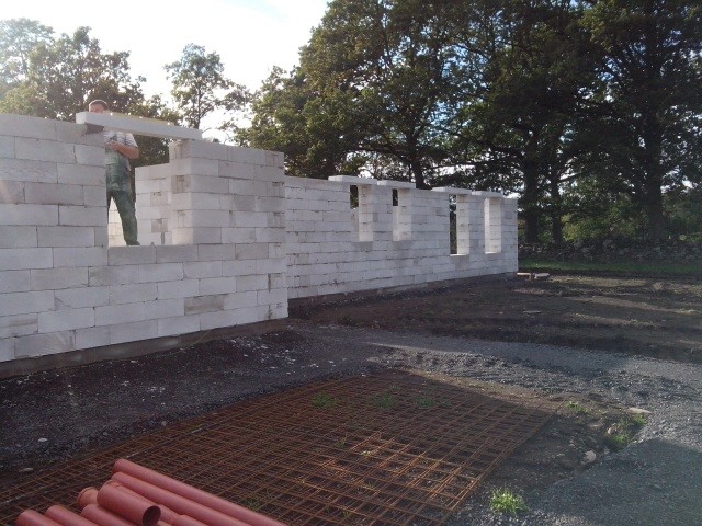

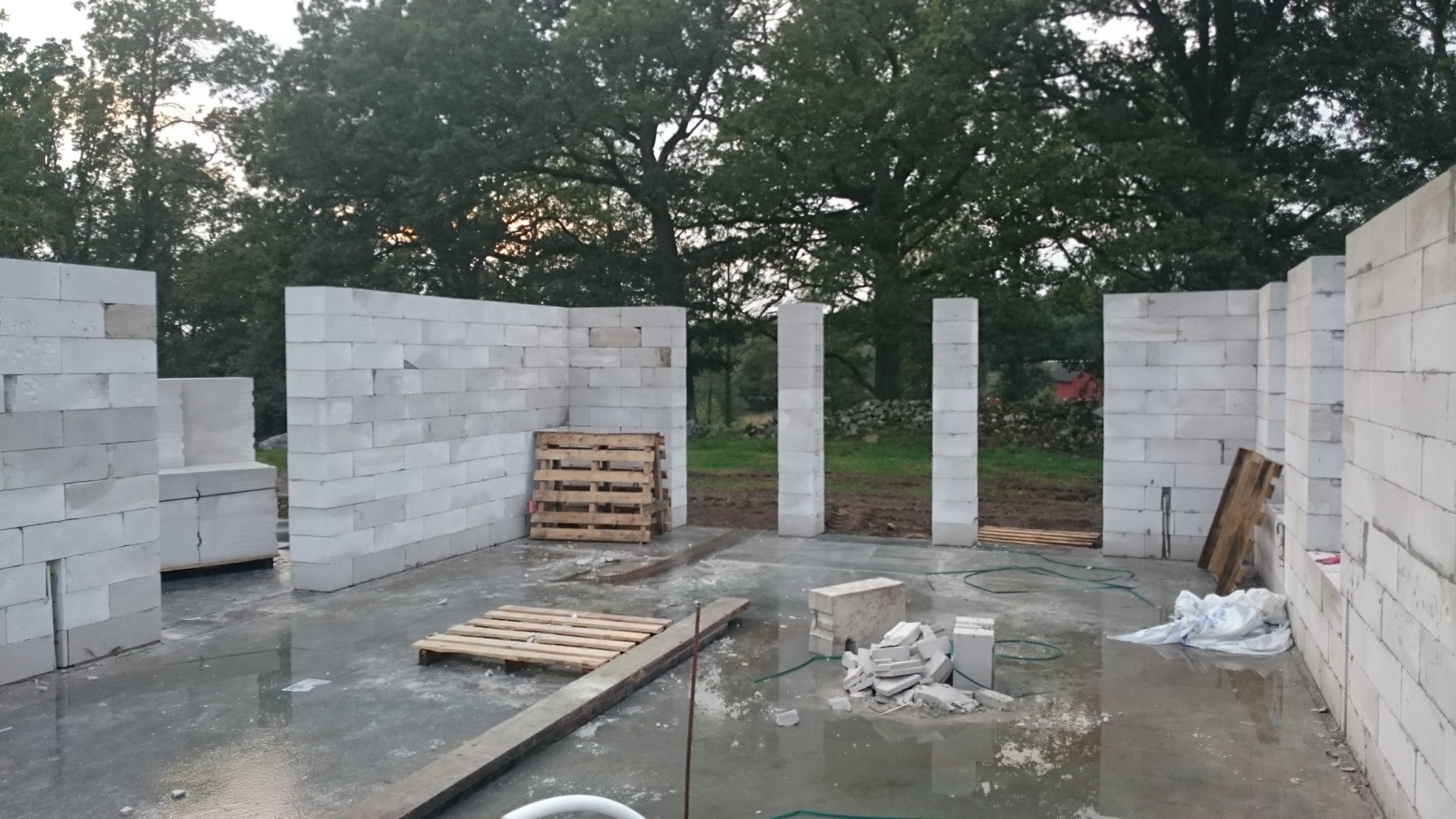

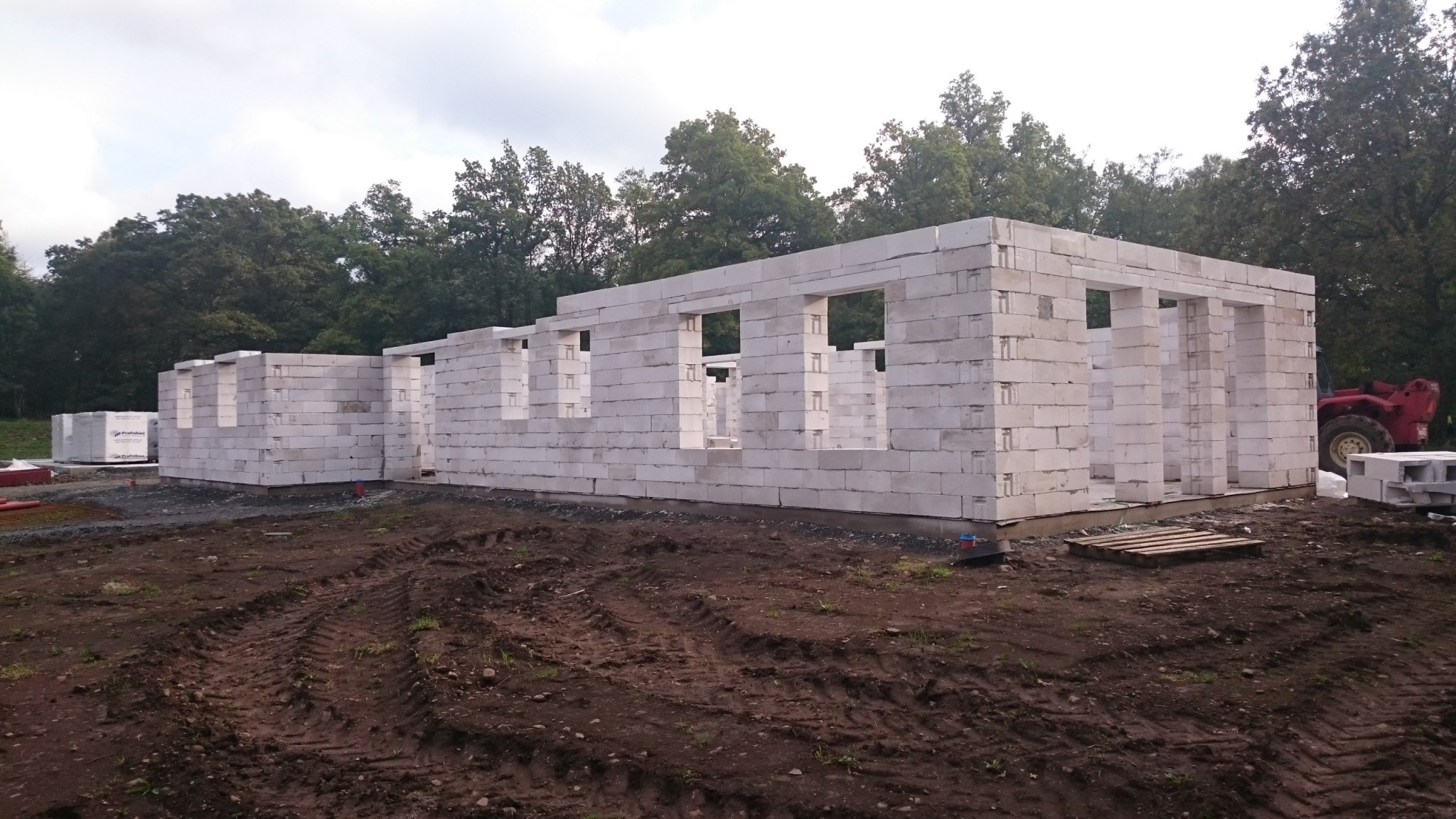

Nu börjar det även komma upp innerväggar, detta är "köksväggen"

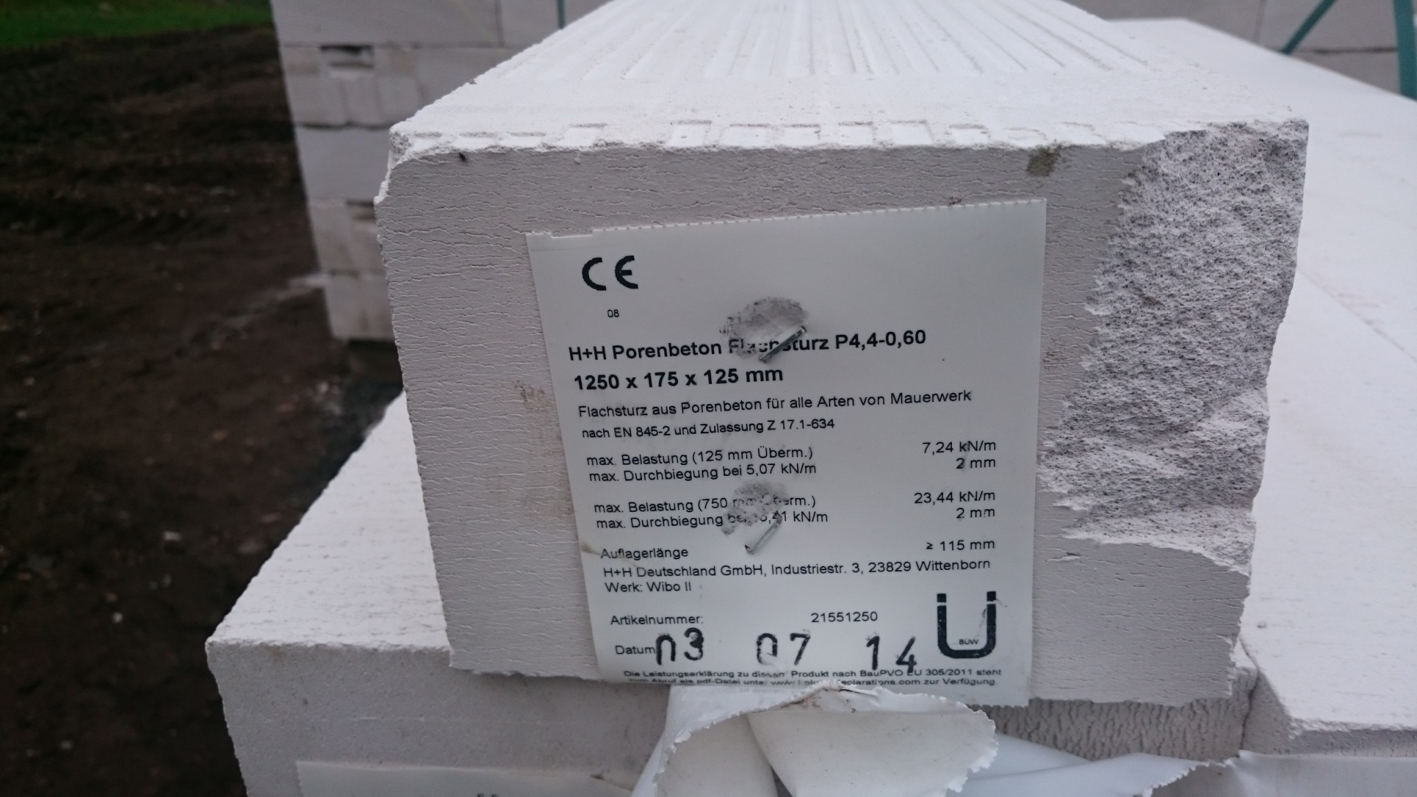

Överliggare tog från HH

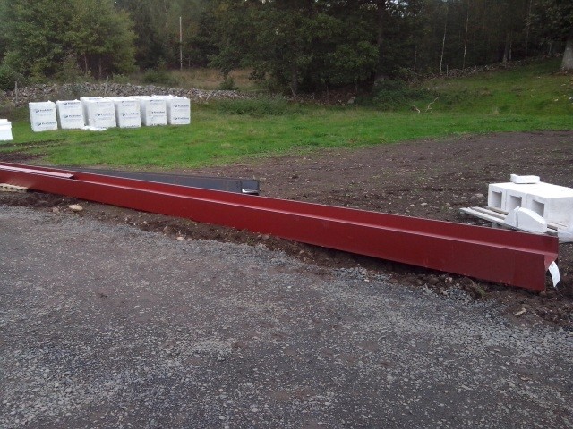

Har ser ni även U-block som användes till kronan.
Och så kom dessa den 25/9
